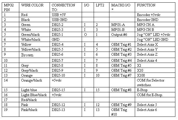

Подключил плату pci-lpt. Какой адрес забить? lspci запустил строки типа тех http://wiki.linuxcnc.org/cgi-bin/emcinf ... PG_Pendant появились, но как адрес-то узнать? Первый порт 0х378 это понятно, а второй-то какой?

Нифига не фурычит. Прписал порт 0х278. ничего.
Re: Подключение штурвала.
Так ты выполнил lspci -v ? Выполняй его и lshw и давай вывод сюда.

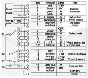

Вот схемы подключения, которые юзал. При втором подключении загорелся диод ,но ничего так и не заработало. Прописывал в 675.hal вот это

Перед строками
setp axis.N.jog-vel-mode 0 и setp axis.N.jog-vel-mode 1 поставил # так как EMC на них ругался и не запускался.Порт был указан 0х278 in Вот такие дела.
Так сделал во второй раз, заработал диод... (4405 просмотров) <a class='original' href='./download/file.php?id=2255&mode=view' target=_blank>Загрузить оригинал (93.43 КБ)</a>
В первый раз сделал так - нифига. (4405 просмотров) <a class='original' href='./download/file.php?id=2256&mode=view' target=_blank>Загрузить оригинал (61.6 КБ)</a>

Судя по инструкции которую ты постил, адрес должен быть d000. Т.е.
loadrt hal_parport cfg="0x378 0xd000 in"
Milk писал(а):Перед строками setp axis.N.jog-vel-mode 0 и setp axis.N.jog-vel-mode 1 поставил # так как EMC на них ругался и не запускался.Порт был указан 0х278 in Вот такие дела.
Там же написано, что такие строки нужно написать для каждой оси, в зависимости от того, как ты ей хочешь управлять.
setp axis.0.jog-vel-mode 0
setp axis.1.jog-vel-mode 0
setp axis.2.jog-vel-mode 0
Для управления в режиме положения, т.е. на каждый тик смещаешься на заданное расстояние.
setp axis.0.jog-vel-mode 1
setp axis.1.jog-vel-mode 1
setp axis.2.jog-vel-mode 1
Для управления в режиме скорости - пока крутишь едешь. Чем быстрее крутишь, тем быстрее едешь.
Все это можно комбинировать, т.е. на одну ось одно, на другую - другое. (По умолчанию, должно работать в режиме положения.)

aftaev писал(а):Если нет подтягивающих резисторов так и будет ?)
О чем это речь? Может они-то мне и помогут. Ситуация такая - все работает четко пока я палец держу, замыкая все пины первого ряда...Как только палец убираю - непонятно что, чудеса начинаются, все пины перемигиваются, либо после отключения питания (enable) сигнал на пинах сохраняется. Ничего понять не могу...

Сообщение Milk »
Aftaev, там при нажатии кнопки enable на переключатели подается 5в. На схеме был резистор (маленький прямоугольничек), но сопротивление его почти нулевое.Стоял после кнопки, перед переключателем осей. Его убрал, поставил на 600 Ом. Потом прочитал Ваш пост и добавил еще 5кОм, все между кнопкой и переключателем осей. Может нужно три резистора, по одному на каждую ось, воткнуть?

Сообщение Petka »
Нарисуйте схему. Со слов плохо понятно. В общем случае на каждый входной пин (на каждую кнопу соответственно) надо по резистору.
