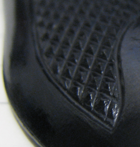

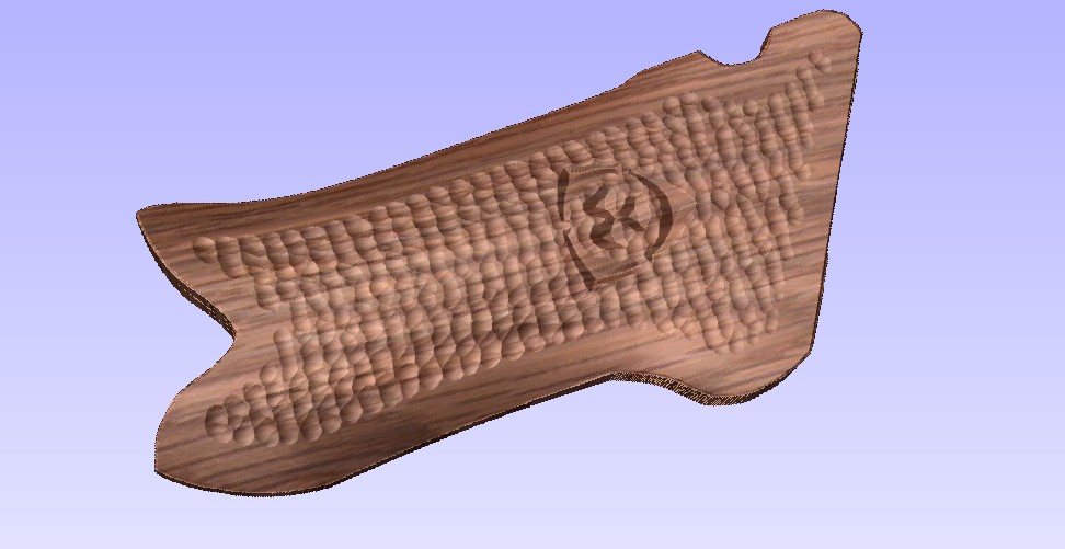

Нет, пока. Но очень нужна, как и сканер:) . У меня накладка на ручку пистолета, 8мм толщ, фото в этом псте, не могу разобраться как сделать после чист обработки грани, гравировку или инкрустацию

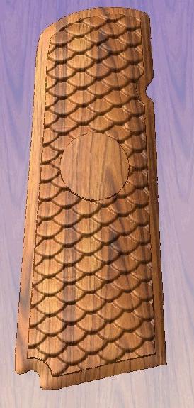

Спасибо, с удовольствием прочитаю! Я сейчас изучаю Aspire. Vecric - как ArtCam Express, хотя их сравнивать наверно нельзя. на Youtube смотрел весь рельеф один американец делал фасонными фрезами. Но есть же способ их сделать после чистовой обработки 3D Toolpath гравером?
9Grips-scale.jpg (3695 просмотров) <a class='original' href='./download/file.php?id=6590&mode=view' target=_blank>Загрузить оригинал (32.2 КБ)</a>
1911 test.jpg (3695 просмотров) <a class='original' href='./download/file.php?id=6591&mode=view' target=_blank>Загрузить оригинал (59.63 КБ)</a>
Хотелось бы для начала так сделать (3695 просмотров) <a class='original' href='./download/file.php?id=6592&mode=view' target=_blank>Загрузить оригинал (232.29 КБ)</a>

Если честно, то я запутался в том что требуется...
В вышем случае нужно нанести вектор на криволинейную поверхность и пройти фрезой вдоль вектора.
1-й рисунок фасонной фрезой не сделать
2-й рисунок фасонна фреза не нужна
3-й рисунок - нужна фреза V образная, возможно со скруглением.

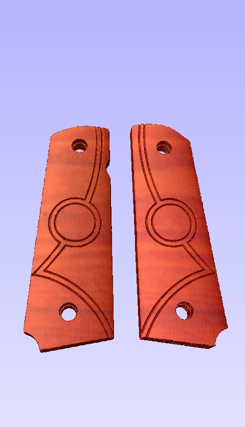

Все, я наконец разобрался. Все очень просто, нужно траекторию инструмента привязать к модели.
Над эстетикой не работал (3689 просмотров) <a class='original' href='./download/file.php?id=6596&mode=view' target=_blank>Загрузить оригинал (76.39 КБ)</a>
