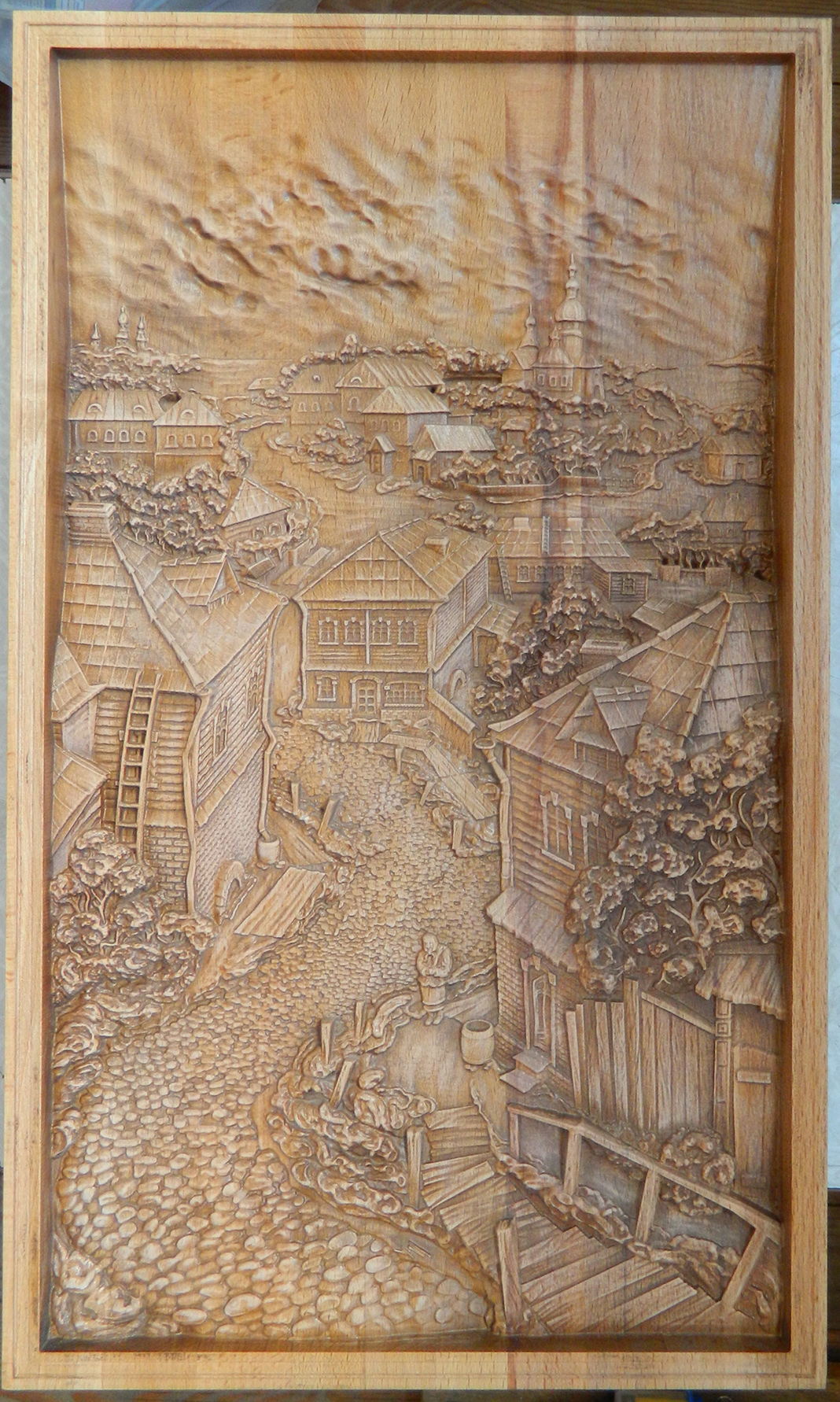

Можно и гравером на всю рабочую глубину. Нифига ему не станет. Но!
Врезание - наклонное и на меньшей подаче. А потом как по маслу. Шаг только 10-12%.
А обламывало кончик из за 30-40% шага и большого первоначального заглубления.

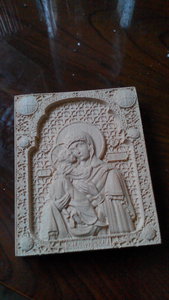

Спасибо за поддержку! Да сегодня так и сделал наклонное врезание на всю длину и плюс маленькую подачу дал на первый проход. Сегодня иконы начал резать и прошел все таки черновым проходом, но как минимум граверу осталось миллиметров 5 снимать, шаг поставил 0.07 (от пятки 0.3 мм) и хочу сказать что все стало гораздо чище резаться, но долго - долго. Икона (рельеф сложный, в смысле гравер постоянно прыгает) размером 230х290 , 5 часов резалась и дошла только до половины. Завтра надеюсь продолжится без косяков. Вообще это долго за 5 часов вырезать участок 230х145 ??? Качество конечно отличное.
Сообщения: 2893
Re: Скололись конусные фрезы. Помогите разобраться.
Я и по 14 часов режу.
Стараюсь чистовую обработку не останавливать. С утра поставил и до победы. Черновую делаю всегда, но не из за боязни сломать фрезу, а из за кучи опилок. Черновую с пылесосом пару часов. Чистовую можно раз в час-два подойти, а можно и не подходить.

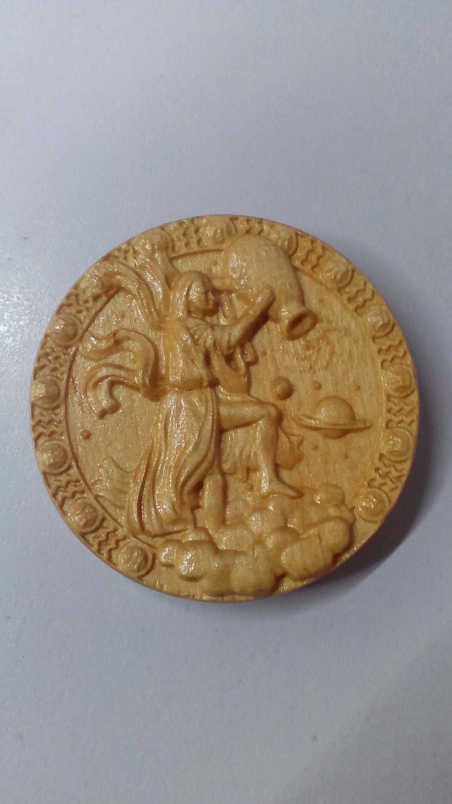

Еще вот на днях резал (эксперементировал) вот такие штуки, зацените:
Ширина 60 мм. (4779 просмотров) <a class='original' href='./download/file.php?id=77155&mode=view' target=_blank>Загрузить оригинал (530.07 КБ)</a>
Ширина 60 мм.
Диаметр 60 мм. (4779 просмотров) <a class='original' href='./download/file.php?id=77156&mode=view' target=_blank>Загрузить оригинал (375.2 КБ)</a>
Диаметр 60 мм.
Сообщения: 2893
sergan писал(а):Еще вот на днях резал (эксперементировал) вот такие штуки, зацените:
Для такого размера гравер с пяткой 0.3мм сильно много. Нет проработки. Все замылено. Оценивай качество детализации в Арткам. Попробуй просмотреть 3D симуляцию с 0.3мм и потом сделай и посмотри детализацию с 0.1мм. Сравни.

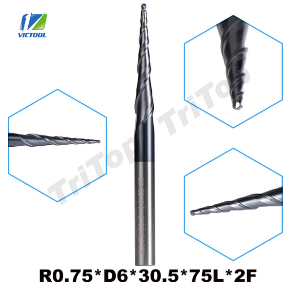

Вот пару дней назад вырезал за 12 часов. 30x250x415 мм. Фреза морковка 0.5 мм
DSCN5031.JPG (4772 просмотра) <a class='original' href='./download/file.php?id=77157&mode=view' target=_blank>Загрузить оригинал (1.04 МБ)</a>
Других фрез просто нет пока в наличии, поэтому тренируюсь на том что есть (правда три штуки уже уделал), но обязательно пополню разнообразие. Спасибо за советы. Вы один из не многих людей на этом форуме который дал дельные советы и чем то помог.

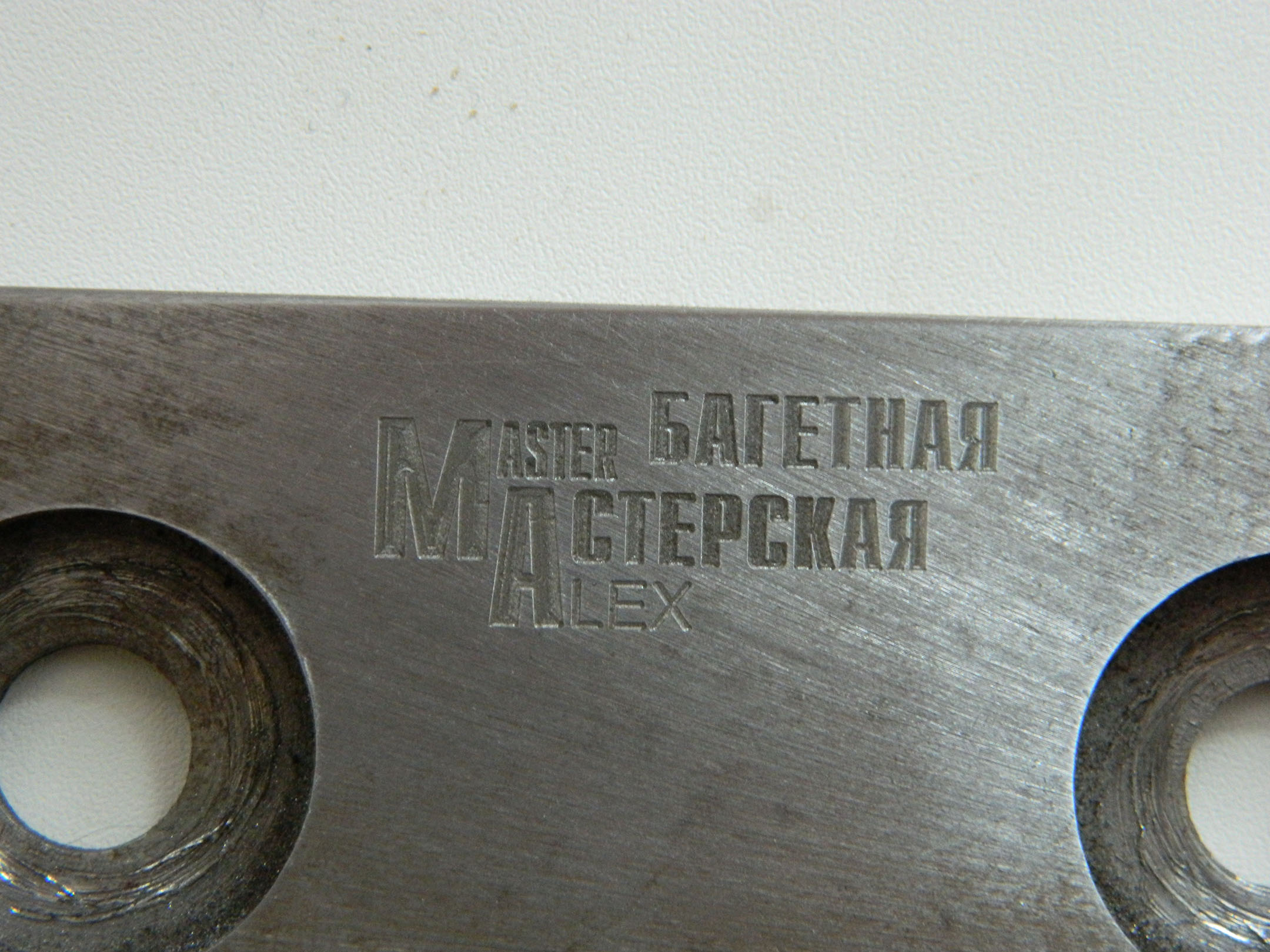

А вот сталь грыз гравером с пяткой 0.3 мм и углом 60 градусов. Съем по сотке. Заглубление 0.3 мм.
DSCN4937-1.jpg (4766 просмотров) <a class='original' href='./download/file.php?id=77158&mode=view' target=_blank>Загрузить оригинал (500.13 КБ)</a>

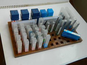

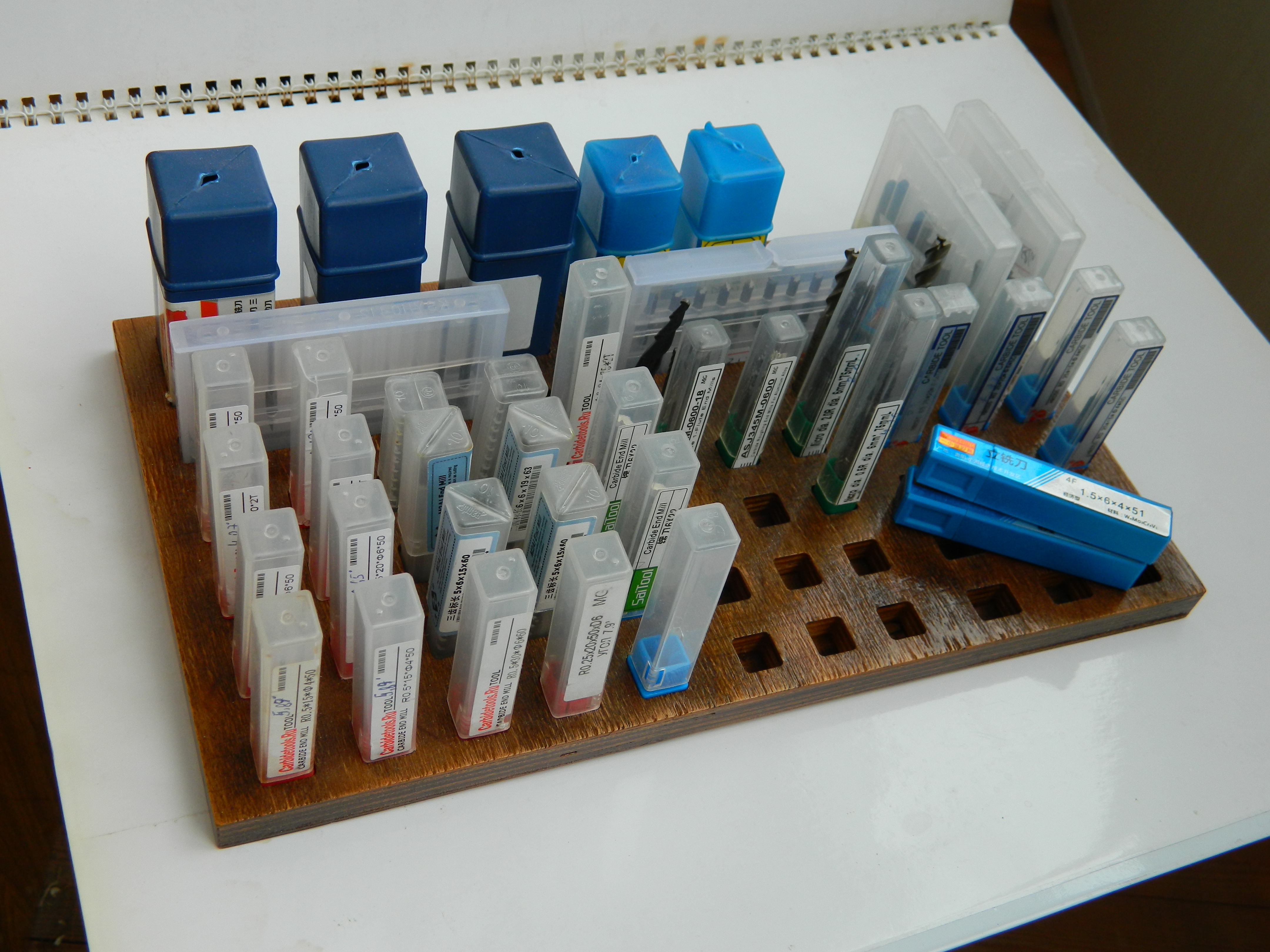

sergan писал(а):Какие бы вы фрезы порекомендовали купить в первую очередь?
Черновую люблю кукурузой 6 мм делать с шагом 5 мм и заглублением 2 мм. Были две кукурузины 4 мм, но обе поломал новыми. По глупости.
Для чистовой нужно набор из 0.25 мм, 0.5 мм, 0.75 мм. Смотря какой размер картины. Если резать после черновой, то смысла брать длинные и толстые (хвостовики) смысла нет. Я использую обычно 0.5x15x50 диаметр 4 мм.
Практически для всех моих потребностей. Но хорошо когда есть небольшой запас.
DSCN4841.JPG (4763 просмотра) <a class='original' href='./download/file.php?id=77159&mode=view' target=_blank>Загрузить оригинал (5.72 МБ)</a>
Думал задавать этот вопрос или нет... решил задать:
Точно таким же гравером как по дереву??? Или эти гравера на все расчитаны?

sergan писал(а):Точно таким же гравером как по дереву???
Да таким. Для дерева он или для чего другого зависит от производителя. Я брал дешевые на али. Ими и резал. Десять надписей минус три гравера.
