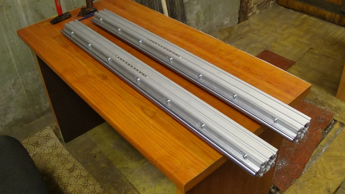

CNC-Logic писал(а): Сборка профиля с рельсами с помощью закладных гаек:
DSC00320.JPG (11054 просмотра) <a class='original' href='./download/file.php?id=150811&mode=view' target=_blank>Загрузить оригинал (189.45 КБ)</a>
Рельсы 16-е или 20-е использовал? Нормальо к профилю прилегают? По прорисовке у 16-х рельс совсем не остается опорной поверхности из за обнизки вокруг паза на профиле 60х60 (паз 8 мм)

Samodelkin 88 писал(а):Рельсы 16-е или 20-е использовал? Нормальо к профилю прилегают? По прорисовке у 16-х рельс совсем не остается опорной поверхности из за обнизки вокруг паза на профиле 60х60 (паз 8 мм)
рельсы точно помню что 16е. единственное чего точно не помню - это марку рельс, либо TBS либо SBR - у них разные размеры. В алюминиевой опоре рельсы можно без проблем насверлить отверстия для стыковки с профилями, чтоб они были в один ряд с пазами профиля.

Похоже, что TBS - основание почти доходит до края профиля, да и отверстия видно-пересверлены. У SBR по осям отверстий как раз 30.
