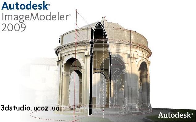

RealViz ImageModeler или Autodesk ImageModeler
Сайт разработчика http://imagemodeler.realviz.com
но переадресация идет на http://usa.autodesk.com
с продуктом "Autodesk ImageModeler"
на тюбике по запросу RealViz ImageModeler находит "Autodesk ImageModeler"
Похоже их купили и переименовали, поэтому буду рассказывать о
Серьезный проект с серьезным подходом. Возможно чересчур серьезным.
122.jpg (23056 просмотров) <a class='original' href='./download/file.php?id=2221&mode=view' target=_blank>Загрузить оригинал (37.66 КБ)</a>
What are the modeling concepts used in ImageModeler?
ImageModeler uses the concepts of image‐based modeling and constrained based modeling.
Image‐based modeling is the process of drawing 3D primitives on top of a 2D image or series of
images. Snapping techniques and constraints are used to align and adjust these 3D primitives with
the right perspective in the various calibrated pictures or panoramas. ImageModeler 2009 is
optimized for generating polygonal models of architectural shapes. Modeling of more organic
shapes (a human face, for example) is based on triangular meshes.
Видео как это работает http://download.autodesk.com/us/imagemo ... eler02.mov
а вот с ютуба
https://www.youtube.com/watch?v=jK_8XNhgJb8
Подробный пример-мастер-класс на русском http://scalemodels.ru/articles/3951-che ... i-kak.html
Т.е. - нужно самому описывать всю геометрию и/или опорные точки
как в пограмме Photomodeler!!!
Ну уж нет... будем искать дальше...
