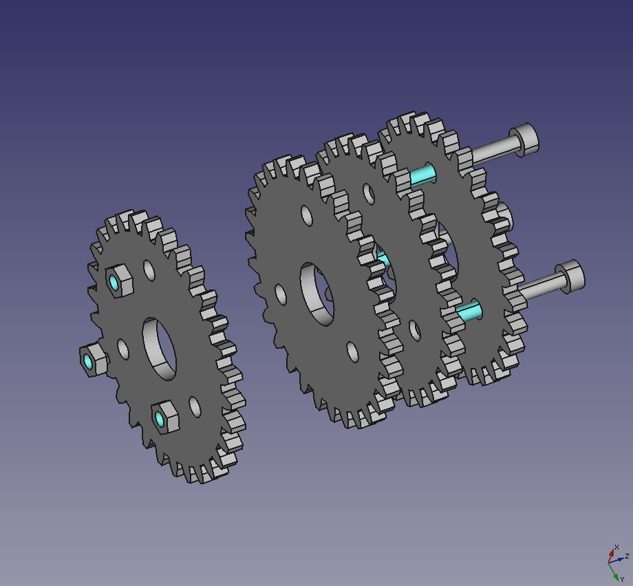

def писал(а):Мне кажется, даже на лазере нарезанная, данная шестерня вся будет кривая...
смотря как ваш лазер режет. Все равно нужно скреплять части между собой - режем отверстия под болты/винты вместе с контуром, собираем примерно так
2016-05-29 23-46-34.png (5378 просмотров) <a class='original' href='./download/file.php?id=81411&mode=view' target=_blank>Загрузить оригинал (49.77 КБ)</a>
тут на форуме кто-то редукторы ременные для большого роутера таким бутербродом собирал, вроде вполне ничего вышло.

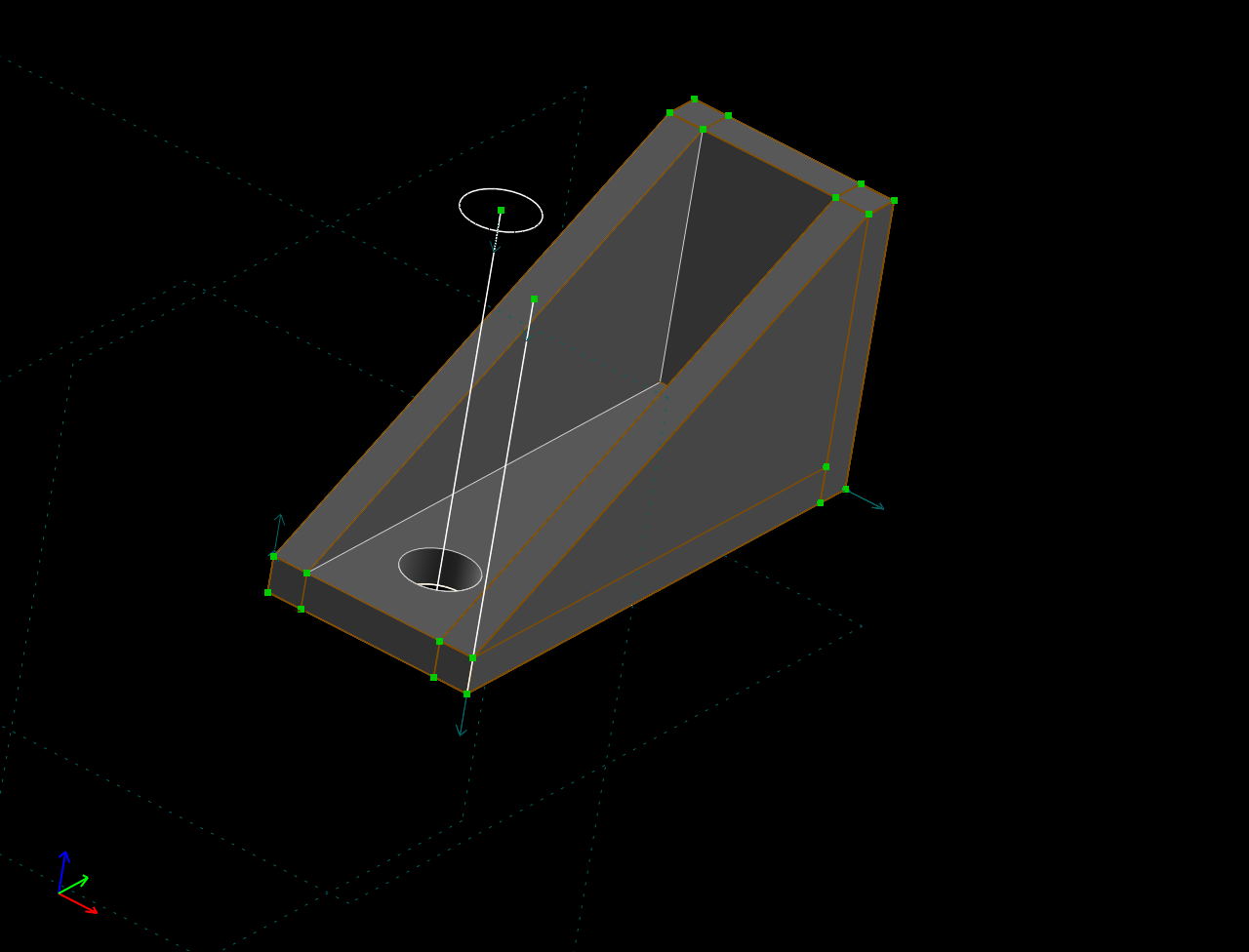

def писал(а):Мне как то показалось что 3 мм оцинкованного железа будет более качественно держать, чем сборка из 3-х мм акрила
показалось. Такая вот конструкция из дерева/пластика на изгиб будет жестче, чем просто согнутая стальная полоска.
untitled.png (5097 просмотров) <a class='original' href='./download/file.php?id=86932&mode=view' target=_blank>Загрузить оригинал (78.45 КБ)</a>
def писал(а):Когда вся эта конструкция зафиксирована, подшипники прикручены, её жёсткость более чем достаточная.
для мягкой капролоновой гайки - да. Стальную, как мы помним, закусывало - неудивительно, там в общем-то сравнительно небольшого усилия на перекос гайки относительно оси резьбы (каковое выйдет из уже совсем малого наклона длинной полки уголка) хватит, чтобы поймать клин.
