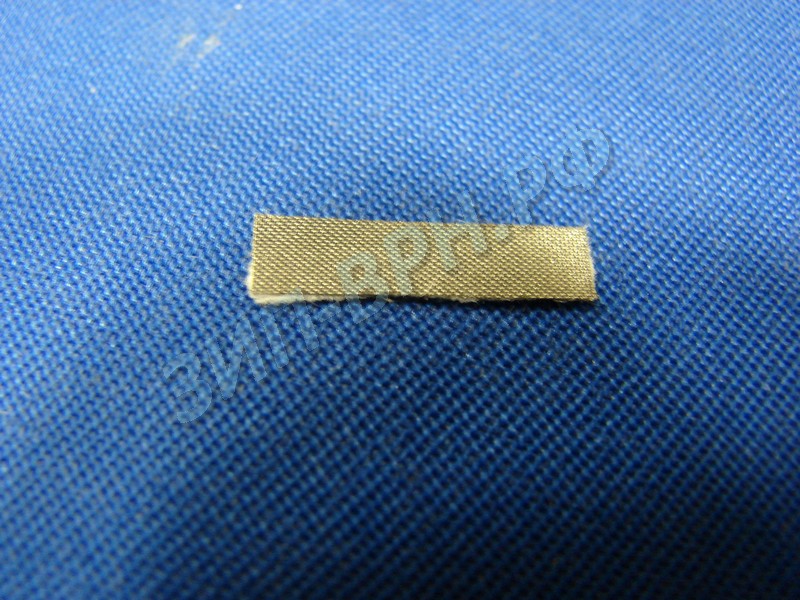

tecnocat
Сообщения: 101
Зарегистрирован: 09 июн 2014, 08:07
Репутация: 39
Re: Самодельный датчик для фрезы
Сообщение tecnocat »
AndyBig писал(а):Жестко зафиксированный кусок чего-бы то ни было тверже воска тоже будет ломать кончик гравера если тот не остановится при касании.
В таком случае датчик должен быть сделан из токопроводящего поролона, правда точность у него будет аховая :)
Хотя если поверх токопроводящую ткань натянуть
electric.jpg (1650 просмотров) <a class='original' href='./download/file.php?id=76263&sid=bf5325094c335fef31300e535d180f42&mode=view' target=_blank>Загрузить оригинал (175.17 КБ)</a>
думаю может получиться.
А самое идеально безопасное для инструмента - ванночка с солевым раствором - и ток проводит и сломать ничего не может. :thinking:
