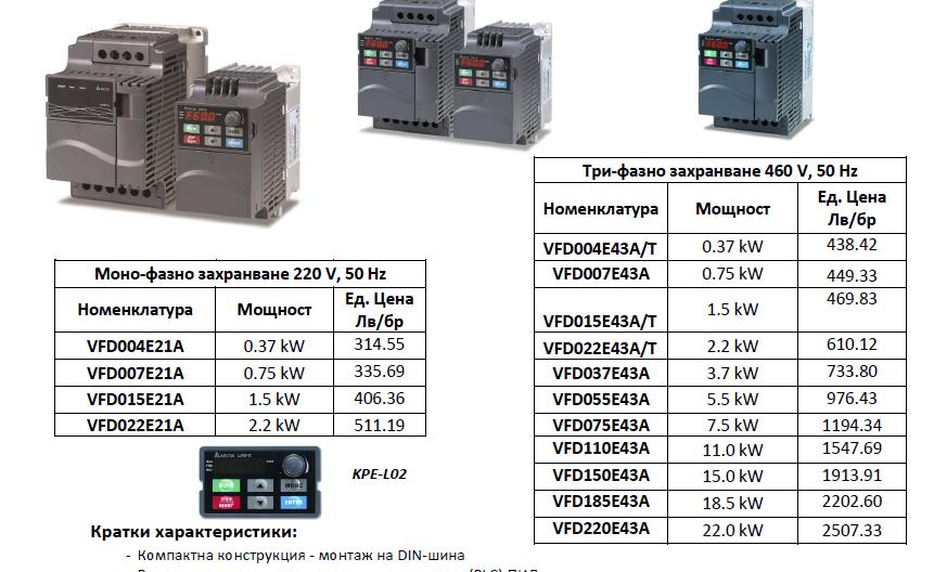

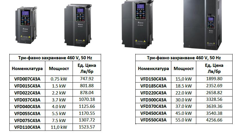

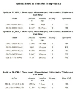

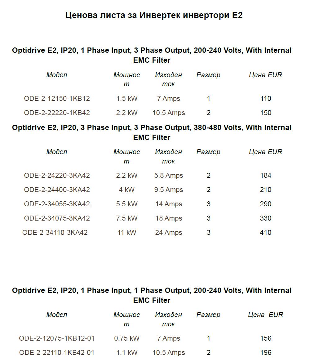

UAVpilot писал(а): получаются €1100-€1200.
Ухуууу .Ну вот например ценьй в Болгария на некоторьйе :
ceniInvertec.JPG (4449 просмотров) <a class='original' href='./download/file.php?id=76507&mode=view' target=_blank>Загрузить оригинал (114.9 КБ)</a>
Другие в наша валюта ,1Евро = 1.955 лв.
VFDE.JPG (4449 просмотров) <a class='original' href='./download/file.php?id=76508&mode=view' target=_blank>Загрузить оригинал (86 КБ)</a>
C2000.JPG (4449 просмотров) <a class='original' href='./download/file.php?id=76509&mode=view' target=_blank>Загрузить оригинал (75 КБ)</a>
