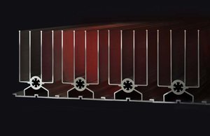

Re: Как режут радиаторный профиль с тонкими стенками
donvictorio писал(а): если общий путь резки несколько метров, на проволочном это займёт целый день, если не больше
Если не меньше ;) По фото радиатора сложно судить о размерах, но думаю несколько штук/день можно вырезать.
donvictorio писал(а): + перестановки заготовки и тд.
Режется за один установ ;)
Если бы мне нужны были такие радиаторы то попробовал так:
1. вырезать фильеру из сталюки
2. приделать нагрев для фильеры
3. нагреть заготовку Ала в печи до 500 -550 град
4. Давануть прессом через фильеру Ал, например 100 тонным домкратом :)

стоп! мы неправильно друг друга поняли.
мне не нужно вырезать профиль радиатора - он есть готовый (я пока не готов его производить самостоятельно :) ) длинные хлысты по 3 метра, сечением от 10*5мм до 50*100мм, его просто нужно нарезать на куски, как колбаску. но сделать это так, чтобы тонкие рёбрышки не погнулись и срез был приятным. ну и без заусенок, а то снимать вручную с кучки тоненьких рёбрышек заусенки, когда нарезок штук 500 - умаешься. реально проще проволочным отрезать.
так что вопрос в шинковании готового алюминиевого профиля, а не изготовлении его из заготовки.

donvictorio писал(а):так что вопрос в шинковании готового алюминиевого профиля, а не изготовлении его из заготовки.
так бы сразу и сказал :)
donvictorio писал(а):реально проще проволочным отрезать.
Если так резать - еще больше за день можно нарезать на проволоке, и нужна всего одна ось.
Резать диском https://yandex.kz/images/search?text=%D ... 0%BA%D0%B8

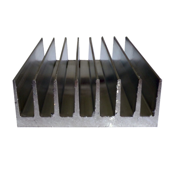

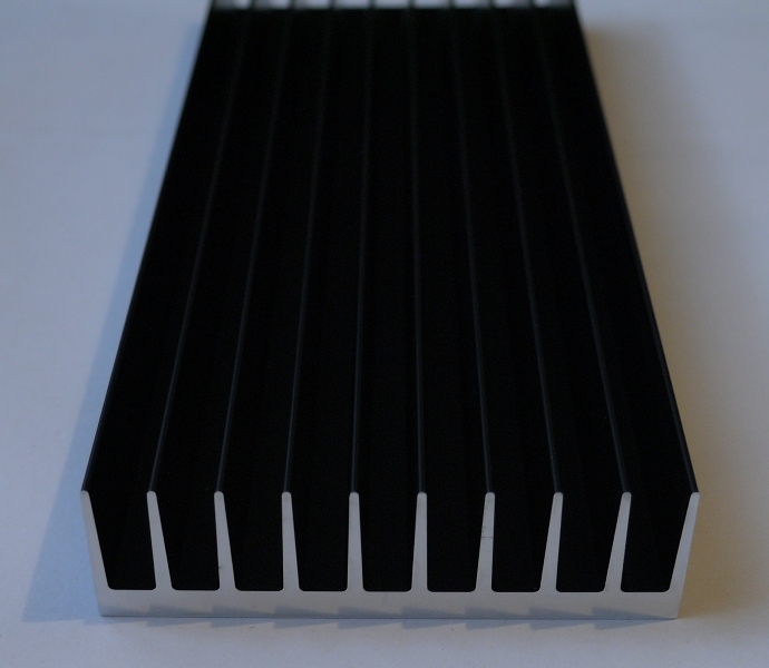

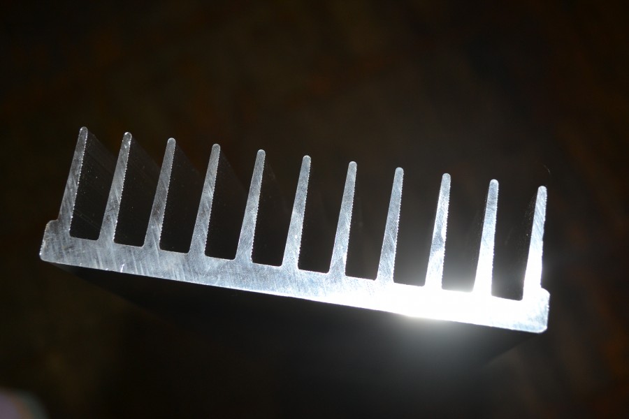

shalek писал(а):А на гидрорезке неужели замнет? На малой подаче на мясе начать.
тут вопрос в том, чтобы максимально удешевить рез сохранив при этом качество.
к примеру как получается (все фото из сети, но отображают смысл)
это ещё хороший результат, так как профиль большой. мелкие зализывает знатно. а как они режут, чтобы получался вот такой результат? а о качественной резке таких профилей я вообще молчу в тряпочку

Такое ощущение что последний профиль в фотошопе резали :)
