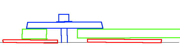

Так конечно к детали, ты хочешь ведь деталь прижать, а не подкладки под прижимом :)

Predator писал(а):Так конечно к детали, ты хочешь ведь деталь прижать, а не подкладки под прижимом :)
В чём проблема-то?

UAVpilot писал(а):В чём проблема-то?
ну с этим порешали - вроде как мнения разделились, но один вопрос по кр мере освещён.
Наверно в элементарной физике :)
