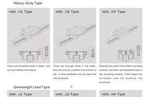

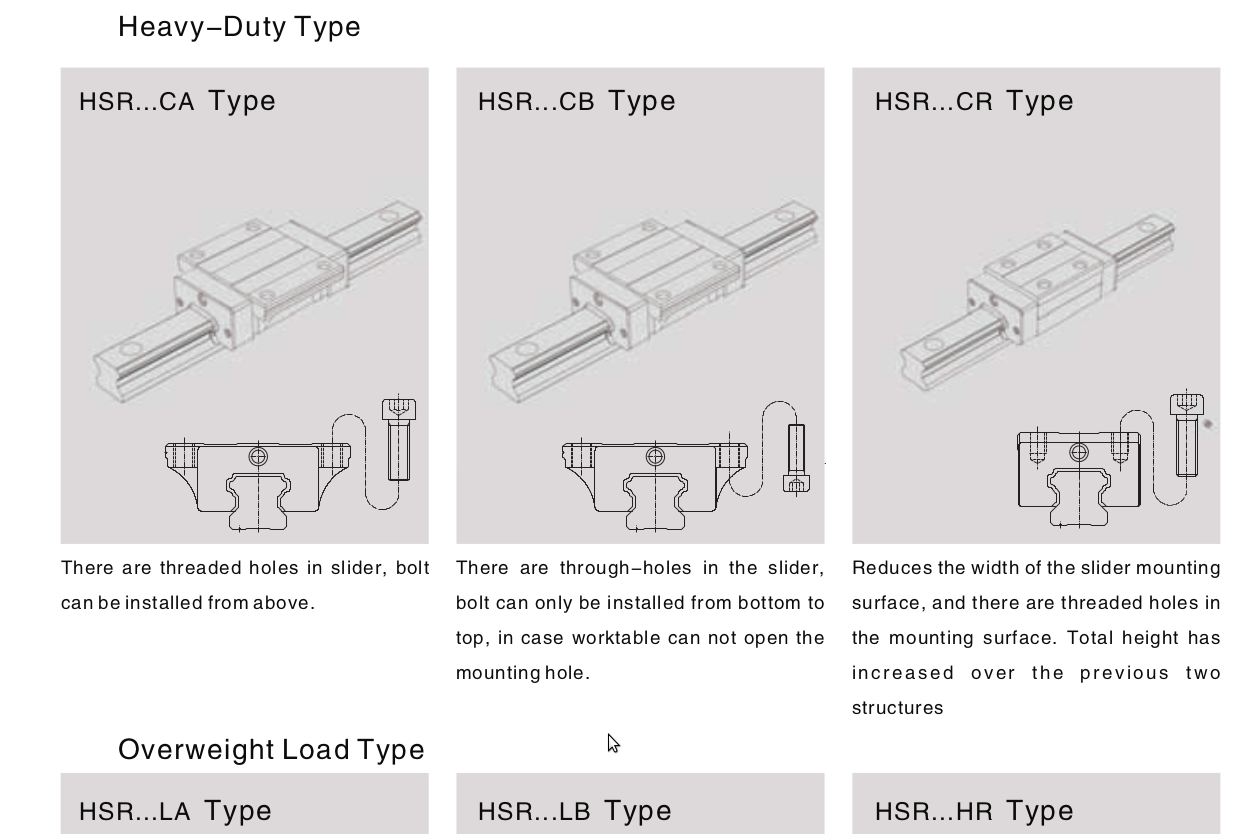

Fisher писал(а):Вернусь к креплению кареток... Ник, уточни, как можно в каретку винты снизу закрутить? Все каретки свои осмотрел на прет этакого казуса - хрен там.
Да, есть каретки с креплением снизу в этом случае у них вместо резьб просто отверстия. Кстати, ты и в своих можешь отверстий насверлить или резьбы развернуть до ровного отверстия и посадить их снизу. Если они у тебя с фланцем конечно.

Не. У мну безфланцевые.
Ну на этом крокодиле тоже фланцев не разглядел ;) Хотя нет... разглядел.

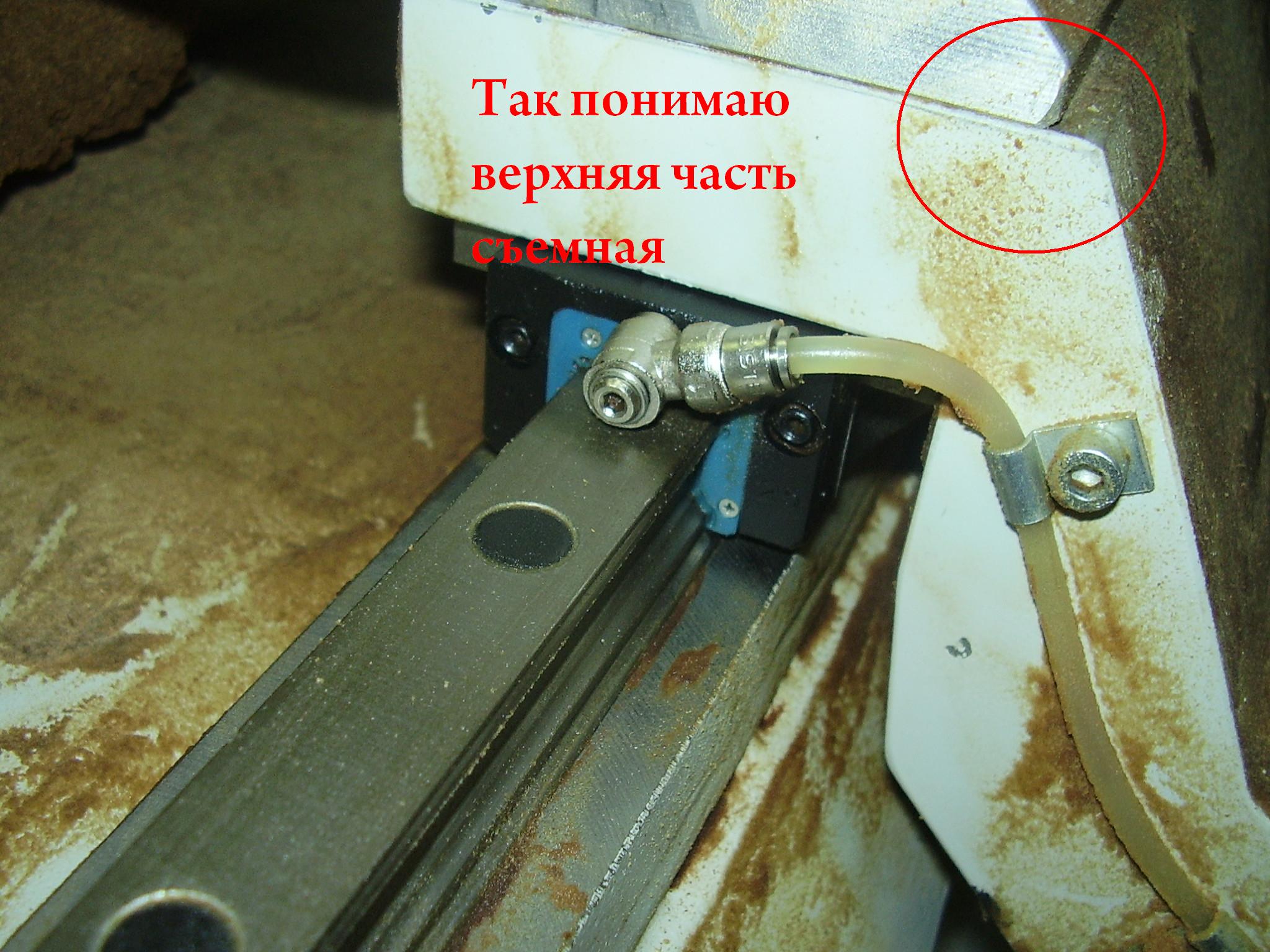

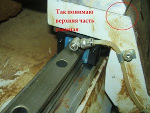

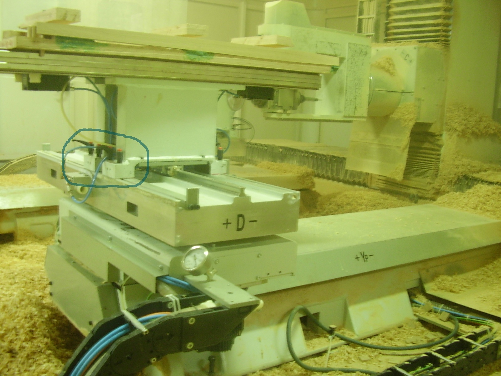

А на оси +D- что ли только 1 рельса? И что это за штуковины?
Похоже на какую-то хитрую пневматику...

Nick писал(а):А на оси +D- что ли только 1 рельса? И что это за штуковины?
смахивает на зажим. отпустили поставили ось D rels нужно и ручками зажали

Б-рр,не знаю с чего начать,как говорил фишер,пока не потрогаешь сам не поймёш что к чему.на перреднем плане Y портал.на заднем икс+зэт.на Y располагается Д портал ,он оборачиваеся на 360 град.на нём 2 рельсы -это рабочий стол(видно одну правую).пневматика-да,правда,зажимы пневматические(у нас на фирме всё пневмо-дрели,молотки,шлифмашинки,шуруповёрты).энта штука требует 6 бар давления.(cnc).а есть в комплекте ваккумный компрессор 8.4 атмосфер.на ети 2 рельсы ставишь заготовку,её притягивает-не оторвёшь и в бой под фрезы.

Так там еще одна такая "подставка" с осью D есть?
YURA
Сообщения: 60
Зарегистрирован: 28 мар 2011, 11:40
Откуда: УКРАИНА,Закарпатье
Re: Направляющие на проф. станках...
Сообщение YURA »
Nick писал(а):Так там еще одна такая "подставка" с осью D есть?
да,только обозначается -А+

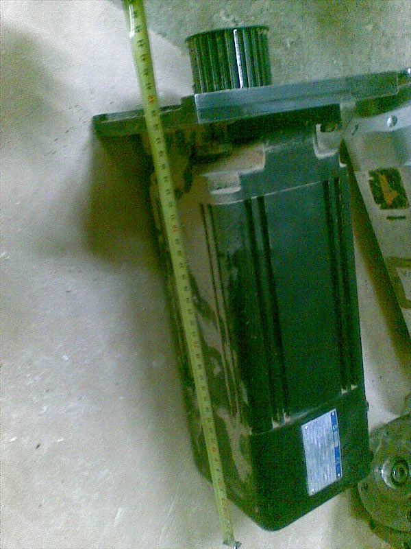

aftaev писал(а):
Fisher писал(а):Обычная серва... 1,4кВт - это обычная? Я просто не видел их никогда вживую )))
для тех кто видел серву в 2квт уже обычная Яксавочка :)
А вот вариант ещё - 6кВт.длина его 40 см.(опять сорри за качество фото).точно не помню все данные-помню 400V,3000 об\мин,и 20 н\м вроде

Это на перемещения такой?
А какой профиль ремня? И кстати, ремень просто передает момент на другой шкив или сам тягает станок?

Nick писал(а):Это на перемещения такой?
он зэт тянул,обычный зубчатый ремень,потом редуктор со шкивом.

А чего сняли?

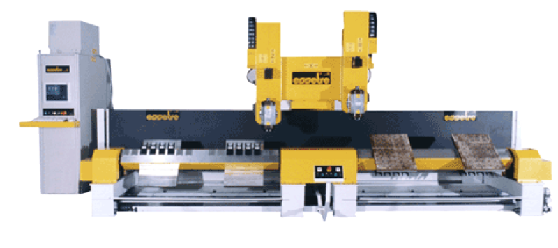

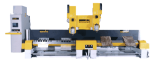

Nick писал(а):А чего сняли?
leonardosedie-curvati-4313_2.png (3380 просмотров) <a class='original' href='./download/file.php?id=10014&mode=view' target=_blank>Загрузить оригинал (274.3 КБ)</a>
вот такой,только устаревшая модель 10-летний.на днях его место займёт новый-идёт обновление парка,модернизация.

YURA писал(а):от такой,только устаревшая модель 10-летний.на днях его место займёт новый-идёт обновление парка,модернизация.
Хороший такой настольный станочек)))
Маятник на четыре места? Чего то я таких не видал, подо что?
