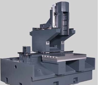

aftaev писал(а):Присматриваюсь к такой компоновке
Александр,почти братья ))
станина 1.jpg (2786 просмотров) <a class='original' href='./download/file.php?id=73929&mode=view' target=_blank>Загрузить оригинал (25.55 КБ)</a>
Re: реверс-инжиниринг станка по видео
AndyBig писал(а):Вылет шпинделя по оси Y как-то великоват, особенно на ближнем крае рабочего поля...
Вылет там такой же как и здесь ;)

andrew75 писал(а):почти братья ))
У этого брата есть один принципиальный плюс - удлиненные опоры рельс по Y, каретка шпинделя не повисает в воздухе :)

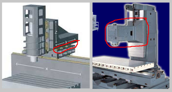

aftaev писал(а):Вылет там такой же как и здесь
Так Вы сравниваете с совершенно другой кинематикой. Тут этот вылет не так сильно ухудшает жесткость :)
Сравните на чем держится этот вылет в первой схеме и на чем во второй:
203.jpg (2782 просмотра) <a class='original' href='./download/file.php?id=73930&mode=view' target=_blank>Загрузить оригинал (69.13 КБ)</a>
Даже неправильно обозначил на второй схеме, там все еще более основательно :)

Про конструкции - согласен с AndyBig. На правой картинке этот вылет не выглядит криминальным. И я как раз про такую конструкцию и говорил, что видел её фотку в исполнении из бетона.

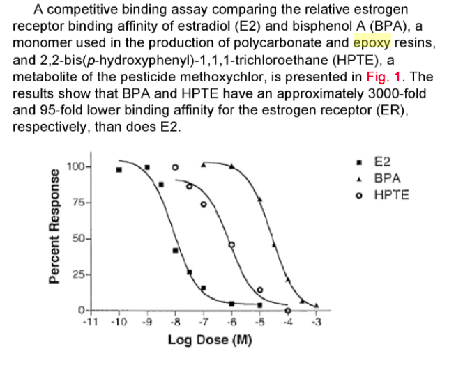

- Думаю, люди запросто могут говорить epoxy granite, а подразумевать polymer concrete (в смысле не на портландцементе, а на смоле, а какая смола - дело десятое). Надо вчитваться. В начале темы видео - там эпоксидная смола HPTE:
Снимок экрана 2016-03-03 в 3.16.46.png (2768 просмотров) <a class='original' href='./download/file.php?id=73931&mode=view' target=_blank>Загрузить оригинал (170.47 КБ)</a>
Надо гуглить, чем она так хороша, и сравнить с ЭД20. Что используется у других товарищей, кто делает станины из иженерного камня - надо смотреть.
- Даже если инженерный камень у них на базе эпоксидки - не ясно, почему. Может по той же причине, что сейчас используется бессвинцовый припой или R134 вместо R12. А может просто из числа наиболее доступного.
- Если делать на основе смолы - я бы всё же постарался найти уже проверенный рецепт. Все же с нормальными весами и соблюдением рецептуры имхо намного больше шансов добиться желаемого результата.

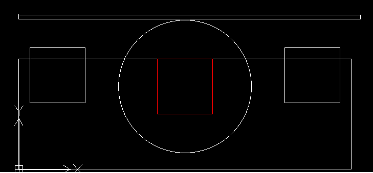

пока жду мотор и детальки для сервоусилителя, размышляю про конструкцию остального.
есть некие сомнения/опасения, как поведёт себя вся конструкция при перепадах температур. сомневаюсь, что буду отпаливать гараж, а посему зимой там запросто и -20 может быть. а летом - все 40 и выше. или думать на тему стабилизации температуры? вообще какой диапазон считать за безопасный?
далее. как быть с размерами. моторы получились в диаметре 120мм. не хочу мудрить ременные передачи - хочу муфтой соединить вал мотора с винтом.
Снимок экрана 2016-03-09 в 23.16.18.png (2670 просмотров) <a class='original' href='./download/file.php?id=74614&mode=view' target=_blank>Загрузить оригинал (14.37 КБ)</a>
допустим, ход винта 310 мм.
делаем рабочее поле 350х350
в качестве закладных нарисовал квадраты. сделал 10 мм выступ для фрезеровки. допустим, сделаю 4мм ступеньку для упора рельса (ширины упора 10мм хватит?). допустим, рельс 25, до стола от упора останется 40 мм в лучшем случае (если под каретку в столе не фрезеровать отверстий)
гайка винта к столу - некий монтажный квадрат 44 мм. взял проём 50 мм под этот монтажный квадра (выделен красным цветом. хз, нужно ли больше? чем больше проём - тем слабее конструкция? или вовсе нет, и можно сэкономить на бетоне?). ну и как тут практикуют? к столу проставку изготавливать, и уже к ней квадрат монтировать?
еще вопросы: какое расстояние лучше выдерживать (и нужно ли вообще) от края станины до начала закладной? достаточно ли 10 мм выступа закладной над станиной?
есть ли смысл увеличивать закладную до 60 мм? или брать вместо квадрата шестиугольник? (один фиг где-то доставать нужно), и каких габаритов брать? марка стали имеет значение?
какой должна быть площадка под крепление опоры винта/мотор? (футпринт опоры - весьма небольшой, пока не разобрался, но, например 40х80 - за глаза хватит. нужно ли делать больше? и какой толщины? 20мм лист?
и про закладные ушей. какие будут нужны размеры там, какой толщины брать сталь (лист гидроабразивом или плазмой,что дешевле). 150х100х20 годится? планирую в нижней части их на одном уровне с рельсами, ибо так меньше шансов ошибиться с выставлением уровней.
еще вопрос, как заливать сам портал. с одной стороны можно сразу монолитом с ногами - меньше стальных плит резать потребуется + не нужно мудрить крепление верха. с другой стороны, меньше возможностей для регулировок. то есть вообще не представляю, как в нём регулировать наклон портала - подкладывать под ноги фольгу?
