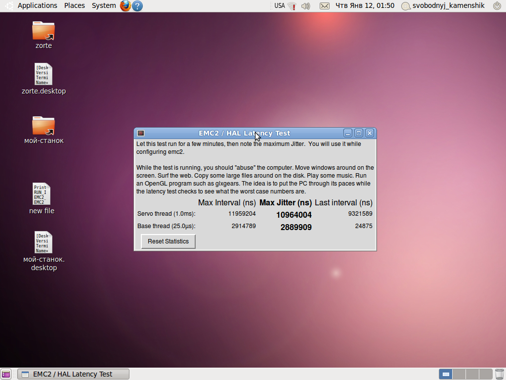

Настройки быстродействия
Base period - это одна из основных величин быстродействия, она определяет максимальную скорость работы с контроллером. Она определяет так называемый heartbeat (сердцебиение системы в целом) от которого зависит время для генерации сингала Step. Фактически, чем меньше base period тем больше максимальная частота генерации шагов (например, при Base period = 30 000 ns максимальная частота генерации шагов равна 33333Гц, что при 200 шагах на оборот в режиме микрошага 1:8 дает максимум 20 оборотов в секунду).
Base period зависит от параметров компьютера. Правильно определить base period можно при помощи утилиты Latency test, она тоже входит в состав EMC2. Latency это задержка с которой компьютер может остановить процесс работы для обработки внешнего запроса. В нашем случае, запросом является периодичный "heartbeat" (стук сердца) на основе которого вычисляется нужное время для следующего шага. Для того, чтобы контроллер работал правильно и не пропускал шаги минимальный base period должен быть равным длительность direction setup+direction hold+step space+maximum latency.
Итак, запускаем Latency test, и пытаемся нагрузить компьютер разными задачами, чтобы наверняка получить максимальную задержку. Можно запустить проигрываться фильм, полазить по интернету, скопировать большой файл, перемещать окна. Через несколько минут смотрим значение Base thread Max jitter (максимальное дрожание base period) и вставляем это значение в соответствующую строку в Stepconf.

A) Minimum Command Active Time Before Step Pulse 200nS - это Step Space в "Параметры станка, контроллера и быстродействия"
B) Minimum Command Active Time After Step Pulse 200nS - это тоже самое, но 200nS это очень мало, по умолчанию там стоит 5000nS
C) Minimum STEP Pulse Width 1.0uS - это Step Time. По умолчанию он тоже больше - 5.0uS.
D) Minimum STEP Low Time 1.0uS - по идее тоже самое.
Если не планируешь оочень больших скоростей, можешь не менять значения по умолчанию.
При таких параметрах с max jitter: 15000 можно достичь 33 333Гц на шаговых двигателях. Учитывая, что на больших оборотах на шаговиках сильно падает момент, этого должно хватить.

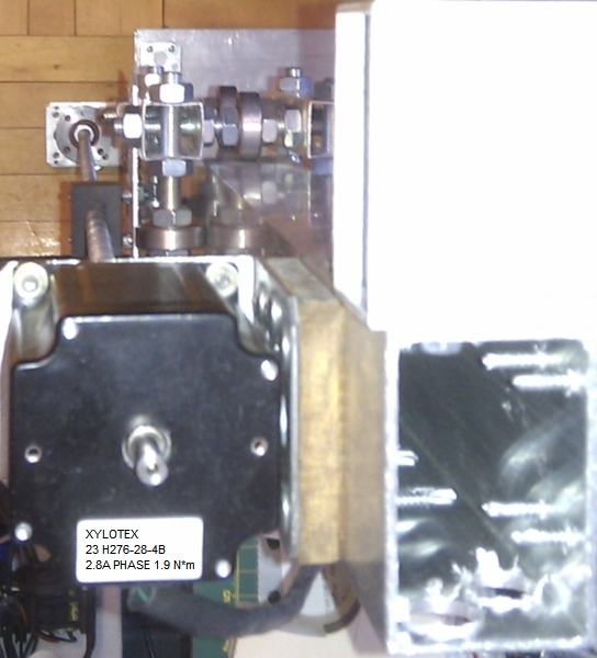

Вот такой двигатель:
маркировка двигетеля (10789 просмотров) <a class='original' href='./download/file.php?id=1530&mode=view' target=_blank>Загрузить оригинал (157.62 КБ)</a>
Re: Конфигурация EMC2 LinuxCNC
На сайте xylotex висит чуть-чуть другой двигатель, в описании 200 шагов на оборот. Да и этот двигатель выглядит как стандартный шаговый - в нем также 200 шагов на оборот.

Долго ковырялся, все-таки нашел, как скрыть :)
И еще смущает тест на Maximum jitter
http://s018.radikal.ru/i503/1201/47/c6dc6364a1a2.jpg
Не много ли там набралось? :shock: В окне настроек вставлял, получилось по-максимуму.
Вроде разобрался: нужно сплюсовать 4 значения Driver Timing Settings, ввести полученное значение, и только потом проводить тест. Верно?
ПС: Странно как то - вставляю картинку, как обычно с тегом Img а внизу еще постоянно добавляется вложение. Сделал просто ссылкой.

Bладимир писал(а):И еще смущает тест на Maximum jitterhttp://s018.radikal.ru/i503/1201/47/c6dc6364a1a2.jpg
Что-то очень дофига... а что за компьютер?
Добавь вывод lshw (в консоле)
Bладимир писал(а):Вроде разобрался: нужно сплюсовать 4 значения Driver Timing Settings, ввести полученное значение, и только потом проводить тест. Верно?ПС: Странно как то - вставляю картинку, как обычно с тегом Img а внизу еще постоянно добавляется вложение. Сделал просто ссылкой.
