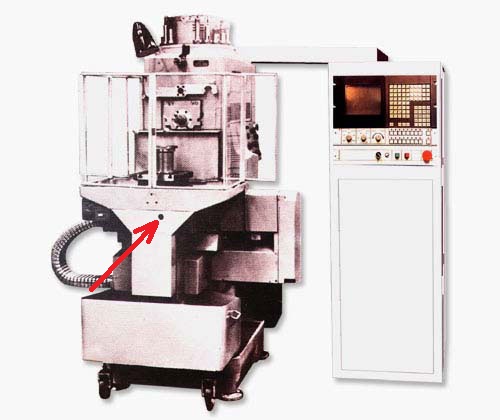

Сам станок полностью комплектный. Маслостанция визуально тоже вся. Нет ЧПУ-шки как таковой.
Подскажи из опыта, родные моторы запускать или ставить сервы? Каковы перспективы использовать родные линейки и целесообразность их использования вообще? Люфт поворотной оси - нормально? я так понял, там есть набор фиксируемых положений с зажимом в них. То есть нужно планировать замену червячного редуктора к примеру на планетарный соответствующей мощности?

по поворотке - там все на "шлицах". т.е. стол поднимается, поворачивается на нужное количество шагов и опускается/прижимается по "шлицам". В моей теме есть фотки. скорее всего стол просто не дожат на место.
по движкам - на мой взгляд вполне неплохие двигуны, буду пробовать запускать, как и родные линейки. с начала января тяну резину с заказом плат в том числе и на преобразователи линеек. Если пройдет успешно - скооперируемся.
Re: МС 12-250, 4-х осевой с автосменой.Реконструкция
Блин, написал целый пост с телефона, а тут он почему-то не появился, после отправки :(
elephant007 писал(а):родные моторы запускать или ставить сервы?
Можно и сервы поставить, а вот линейки, я бы родные запускал, зачем тратить деньги на то, что итак хорошо работает?! :wik:
Хотя и родные моторы у него нормальные.
elephant007 писал(а):Люфт поворотной оси - нормально?
Откуда там люфт? Это позиционная ось, с дискретностью, если мне память не изменяет 15° и 24 позициями. Если есть рукоятка, можно вставить её в отверстие(указал на фото),
ms12_250m1.jpg (3136 просмотров) <a class='original' href='./download/file.php?id=73533&mode=view' target=_blank>Загрузить оригинал (44.06 КБ)</a>
покрутить и посадить стол в позицию, он просто не «дома». Также этой рукояткой можно погонять все остальные оси.
