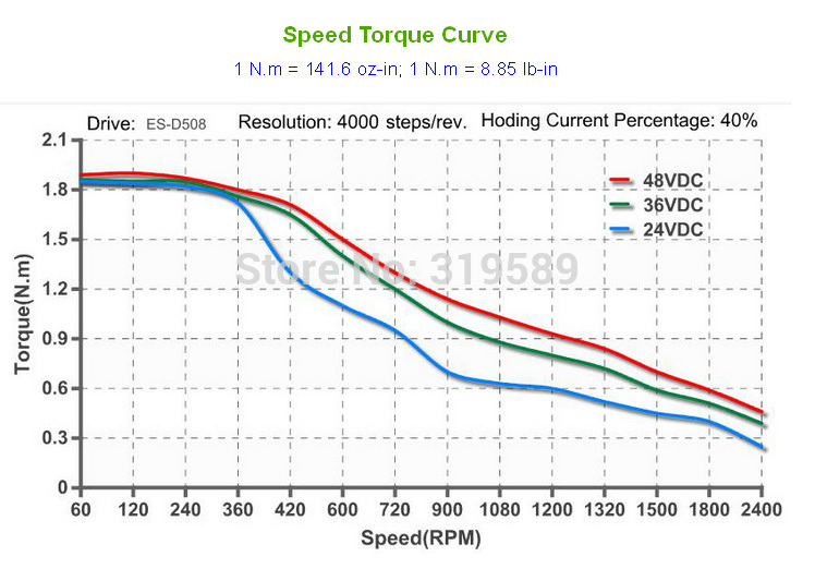

По графику при 600 об/мин 1Н/м на двигателе

В общем посчитал еще раз , посмотрел в графики , и решил ставить двигателя st86-80 на все 4 оси. При 600об/мин по 3Нм.
Драйвера думаю АМ882 ( да все пацаны на них гоняют !)Блок питания : U max=32*√3=55,43В -максимальное напряжение на двигатель. P=55,43B*4A=220Вт на один мотор , соответственно на 4 мотора 880Вт. Вроде так , но прошу поправить , если где ошибся. Спасибо.

U max=32*√3=55,43В
U max=32*√2=44.8В и т.д.

А я брал 3-индуктивность мотора.
