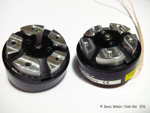

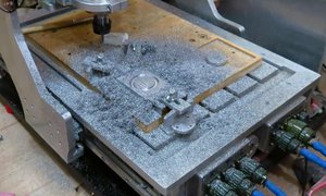

STL модель допилил с другой стороны. Из-за того что заготовка висела в воздухе, когда материала оставалось 0,2мм, появилась вибрация, резонанс заготовки, она стала болтаться подобно грузу на пружине. Я не выдержал, остановил процесс и оставшуюся фольгу обрезал ножом.
IMG_8689.jpg (4911 просмотров) <a class='original' href='./download/file.php?id=73492&mode=view' target=_blank>Загрузить оригинал (674.98 КБ)</a>
Получилось неплохо. Что больше всего обрадовало, так это то, что STL модель плотно вставляется в ротор, абсолютно отсутствуют зазоры и плоскость STL модели совпала с плоскостью ротора не хуже чем на 0,05мм. Учитывая, что колокол ротора имеет хитрые уклоны, я не ожидал, что удастся попасть настолько точно. Далее в отверстиях нарезал резьбу М3.

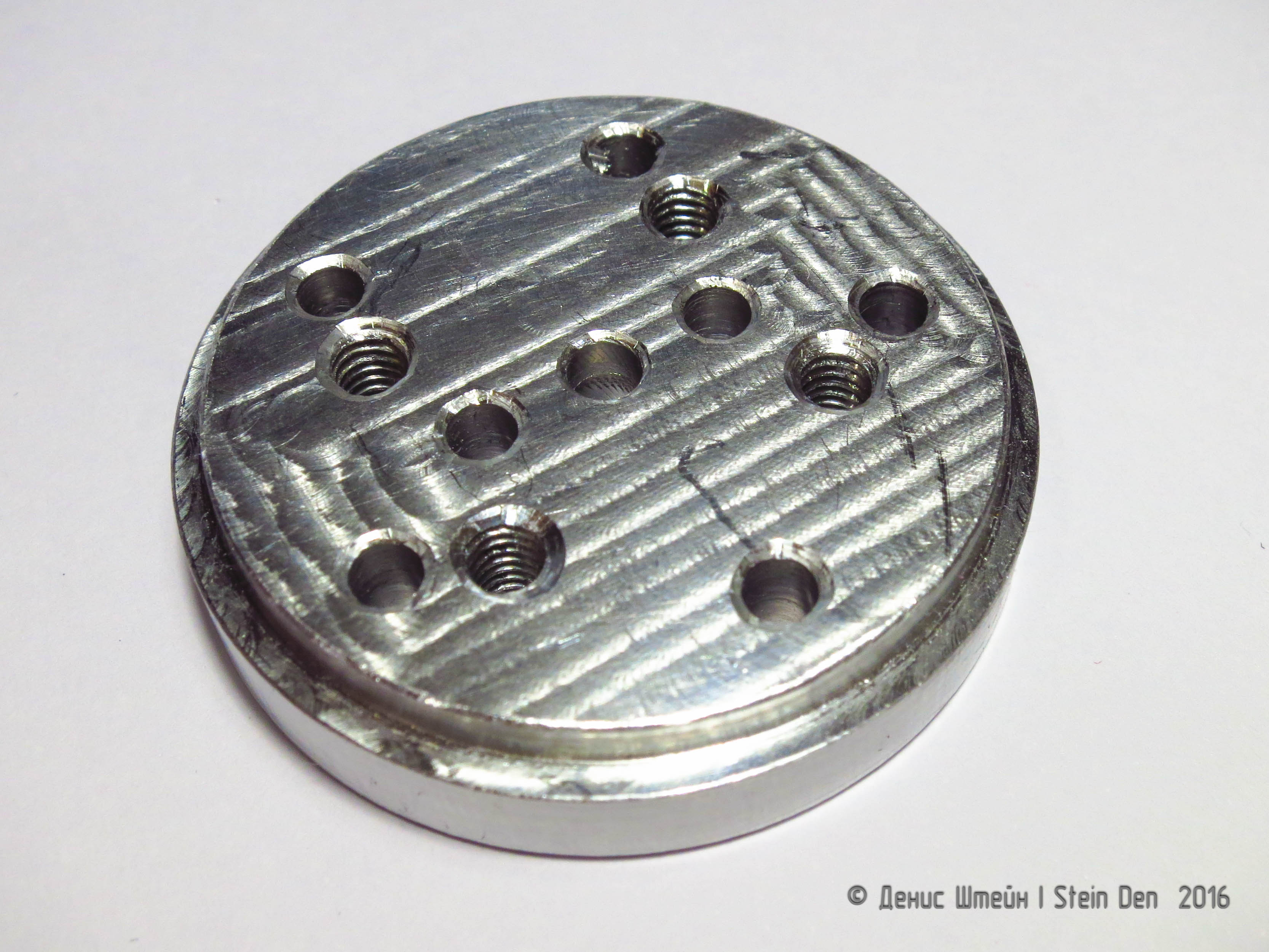

Сегодня в течении 8 часов пилил одну единственную деталь - прижим большого подшипника на ротор двигателя в виде диска 38,5мм. Хитрость заключалась в двухсторонней обработке, при которой нужно соблюсти достаточную точность - соосность для последующей сборки и плотную посадку на подшипник. Для всего процесса я установил нулевую точку в центре детали, это позволило мне в дальнейшем очень точно обработать деталь с двух сторон. Сначала фрезеровал посадочное место под внутреннее кольцо подшипника - 35мм. Припуск подбирал аж 4 раза каждый раз уменьшая так, чтобы вставка входила в подшипник очень плотно. Затем просверлил отверстие 3,17мм под центральный вал. После этого обрезал всю деталь большим прямоугольником, так чтобы после переворота детали я мог надежно прижать деталь к столу с краев заготовки. Размеры прямоугольника составляли 80мм на 55мм.
IMG_8684.jpg (4911 просмотров) <a class='original' href='./download/file.php?id=73495&mode=view' target=_blank>Загрузить оригинал (245.79 КБ)</a>
После того как вырезал прямоугольник с заготовкой детали в центре, я перевернул всю деталь. Для того чтобы мне найти старую нулевую точку по центру я зажал в цангу шпинделя каленый вал 4мм, залил заготовку и вал средством для очистки контактов и стал измерять с помощью тестера длину и ширину прямоугольника, не забывая обнулять начальные позиции X и Y осей. С помощью простейших вычислений, я нашел центр заготовки и обнулил координаты. Запустил обработку второй стороны с углублениями под головки винтов М3. В конце я сделал обрезку по кругу и получил готовую деталь. Везде снял фаски вручную ножом и нарезал резьбу М4.
IMG_8692.jpg (4911 просмотров) <a class='original' href='./download/file.php?id=73494&mode=view' target=_blank>Загрузить оригинал (706.31 КБ)</a>
IMG_8690.jpg (4911 просмотров) <a class='original' href='./download/file.php?id=73496&mode=view' target=_blank>Загрузить оригинал (797.69 КБ)</a>
Опять же очень порадовало, что все совпало очень хорошо. Детали собрались без проблем. Здесь все в сборе с большим подшипником.

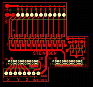

Когда доделывал свой станок, я перебрал несколько китайских контроллеров USB - motion board for Mach3. Все они оказались редкостным барахлом, в итоге я разорился и купил Ethernet Smoothstepper. Пришлось немало изучить этот контроллер, ибо в подключении он оказался заметно сложнее "китайцев". Сложность была в том, что мне непременно нужно было использовать 9 индуктивных датчиков, да и еще с опторазвязкой. В штатном решении смустеппера, это оказалось невозможно. Нужно либо покупать несколько внешних LPT плат и городить ворох проводов и плат, либо покупать шилд для SmoothStepper за совершенно космические деньги,что меня тоже не устраивало. В итоге за недельку изучил всю имеющуюся документацию и сделал на скорую руку свой супердешевый шилд для смусстеппера, который вставляется прямо в контроллер, позволяет подключать кучу датчиков с оптопарами и имеет в резерве много выводов для периферии - на будущее. положение разъемов измерял очень точно, чтобы шилд вставлялся в смустеппер очень плотно, не деформируя плату контроллера.
ESS1.jpg (4754 просмотра) <a class='original' href='./download/file.php?id=74162&mode=view' target=_blank>Загрузить оригинал (275.07 КБ)</a>
Ниже выкладываю файл для диптрейса - может кому пригодится. Так как плату делал на скорую руку с желанием быстрее запустить станок, то не стал разводить все дорожки на оптопары и разъемы - посчитал, что их проще запаять проводом. Плата односторонняя - со второй стороны медь резал ножом из ножовочного полотна для дорожек винтовых разъемов - чтобы их нормально пропаять.

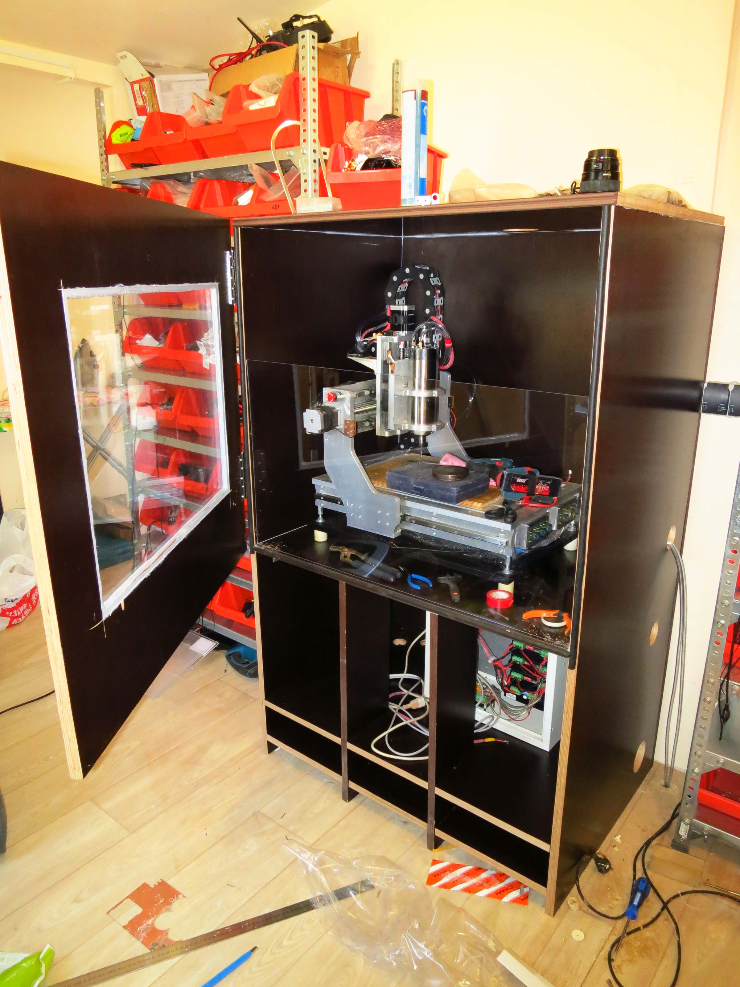

Делаю шкаф для станка. Надоела алюминиевая стружка по всему дому, деревянная пыль, оседающая вообще везде. Еще надеюсь получить некоторую шумоизоляцию, хотя станок стоит на резиновых отбойниках для дверей, так что вибрации на пол минимальны, основной шум от фрезы и процесса резки.
Весь шкаф сделал из ламинированной фанеры 21мм. Резал эл.лобзиком, рез конечно отличается от идеала, но зато дешево, у меня вышло примерно 60 метров реза, по ценникам распила на оборудовании это выйдет почти 5 тыс. руб.
Внизу шкафа оборудовал две силовые полки, дополнительно укрепленные двумя вертикальными стойками с шип-паз соединениями ( для увеличения жесткости шкафа). На самой нижней, с малой высотой полки, стоит плоский серверный источник бесперебойного питания AEG 2 кВт ( кстати, позволяет питать весь дом, включая холодильник, телевизоры, свет, насос скважины и пр.). Доступ к панели управления AEG находится сбоку ,через круглое отверстие. Полкой выше находится блок электроники станка с ЧПУ ( блоки питания, Ethernet Smoothstepper, драйвера), ну и полкой выше находится сам станок. Станок и блок электроники соединяются с помощью шины силиконовых проводов, для этого предусмотрены отверстия сбоку шкафа. Крыша у шкафа несъемная - в ней вмонтировано кольцо 100мм для установки турбовытяжки, коробами выведу вентиляцию на улицу, через стену. По моей задумке, часть мелкой деревянной пыли будет улетать на улицу, часть оседать внутри шкафа -ну это можно будет пропылесосить. Перед станком установлен быстросъемный прозрачный экран (оргстекло 4мм) высотой чуть выше половины станка - он призван собирать стружку и пыль отлетающую в сторону, чтобы при открывании дверцы вся эта гора не посыпалась на пол. Кроме того защитный экран защищает стекло дверей от возможного повреждения (улет фрезы, кусков заготовки и проч.) Дверца станка выполнена также из 21 мм фанеры, в нее вклеены на полиуретановую мастику с двух сторон два куска оргстекла 4мм. Для вклейки оргстекла в фанеру, так чтобы не получилось выступа, я делал углубление на 5мм в виде ступеньки с помощью ножа из ножовочного полотна и в последующем скалывая слои фанеры плоской отверткой. Щель между шкафом и дверцей проклеил уплотнителем для окон.Трубки водяного охлаждения шпинделя вывел через пол на первый этаж ( там у меня кладовка) Там внизу установлю емкость для воды с антифризом, с погружным насосом. Дополнительную разводку сделаю таким образом, что при включении бесперебойника AEG, помимо блока электроники ЧПУ, включится циркуляционный насос охлаждения, вытяжка на шкафу и многочисленные светодиодные ленты внутри шкафа ( наклеенные на потолке крышки, для хорошего освещения станка).

Den39 писал(а):Делаю шкаф для станка.
Можно поинтересоваться, насколько снизился шум в дцбелах или хотя бы приблизительно в %?
Re: Мое хобби
Добавлено: 03 июл 2016, 15:49
Den39
ВЧ составляющая шума уменьшилась практически до минимума(порог слышимости), так что шпиндель не слышно совсем, при резании алюминия высокочастотная составляющая шума тоже отсутствует. Зато теперь стало слышно кулеры в ИБП AEG, что стоит в самом низу шкафа.
С этим шкафом лучше всего слышна низкочастотная вибрация и шум. Она передается на пол. Станок у меня стоит на жестких резиновых демпферах (отбойники для дверей). Теоретически, учитывая внушительную массу шкафа и станка, можно было бы задемпфировать и шкаф, это наверняка было бы эффективнее, чем демпфировать сам станок. Но пока проводить подобные эксперименты у меня желания нет, шум меня теперь не пугает. Низкочастотный шум будет мешать сильно, если скажем лечь спать на пол, возле станка, но это тоже пока не планируется :hehehe:
