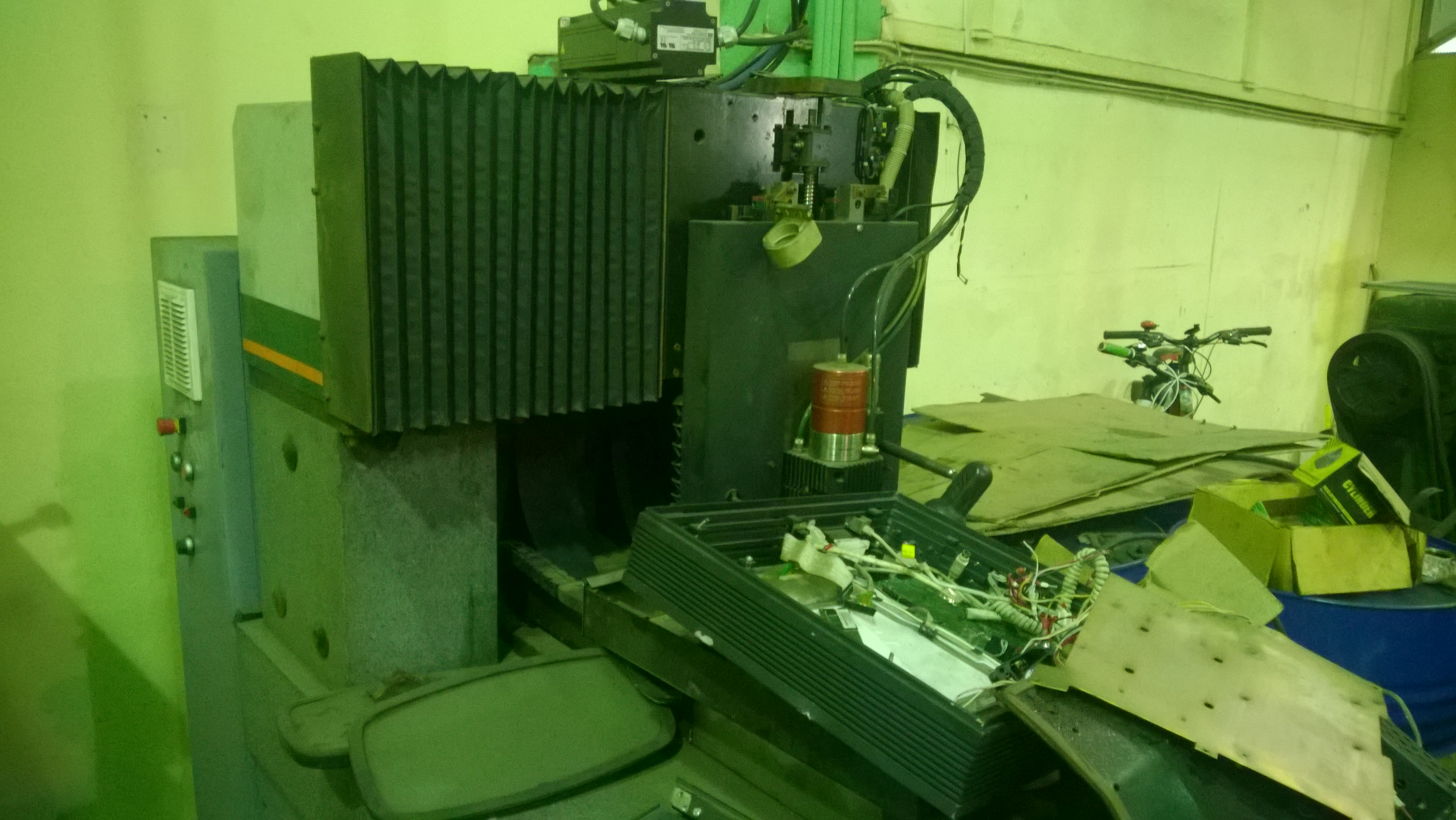

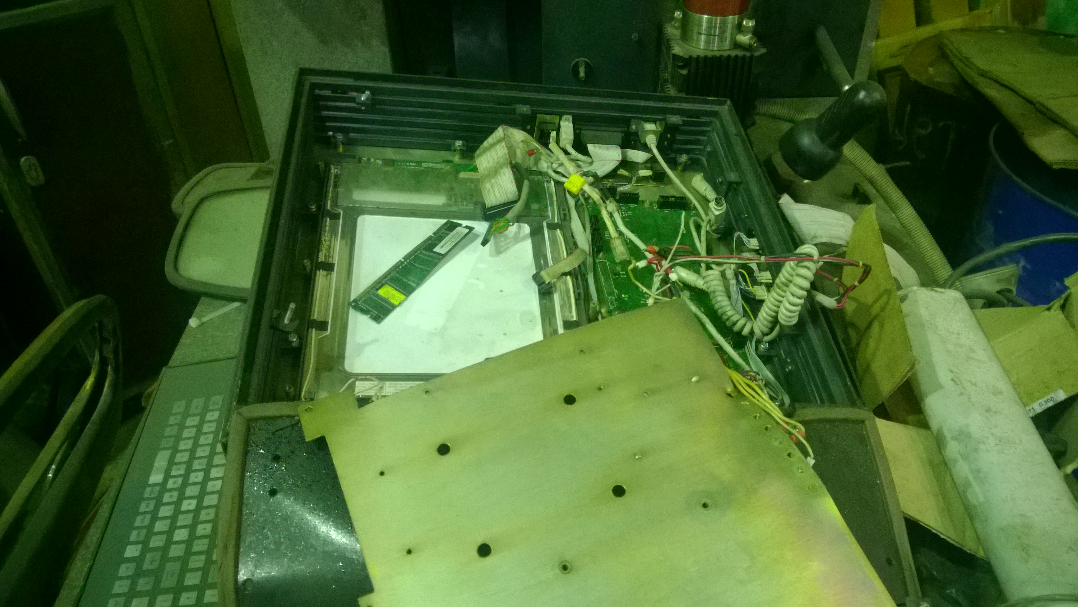

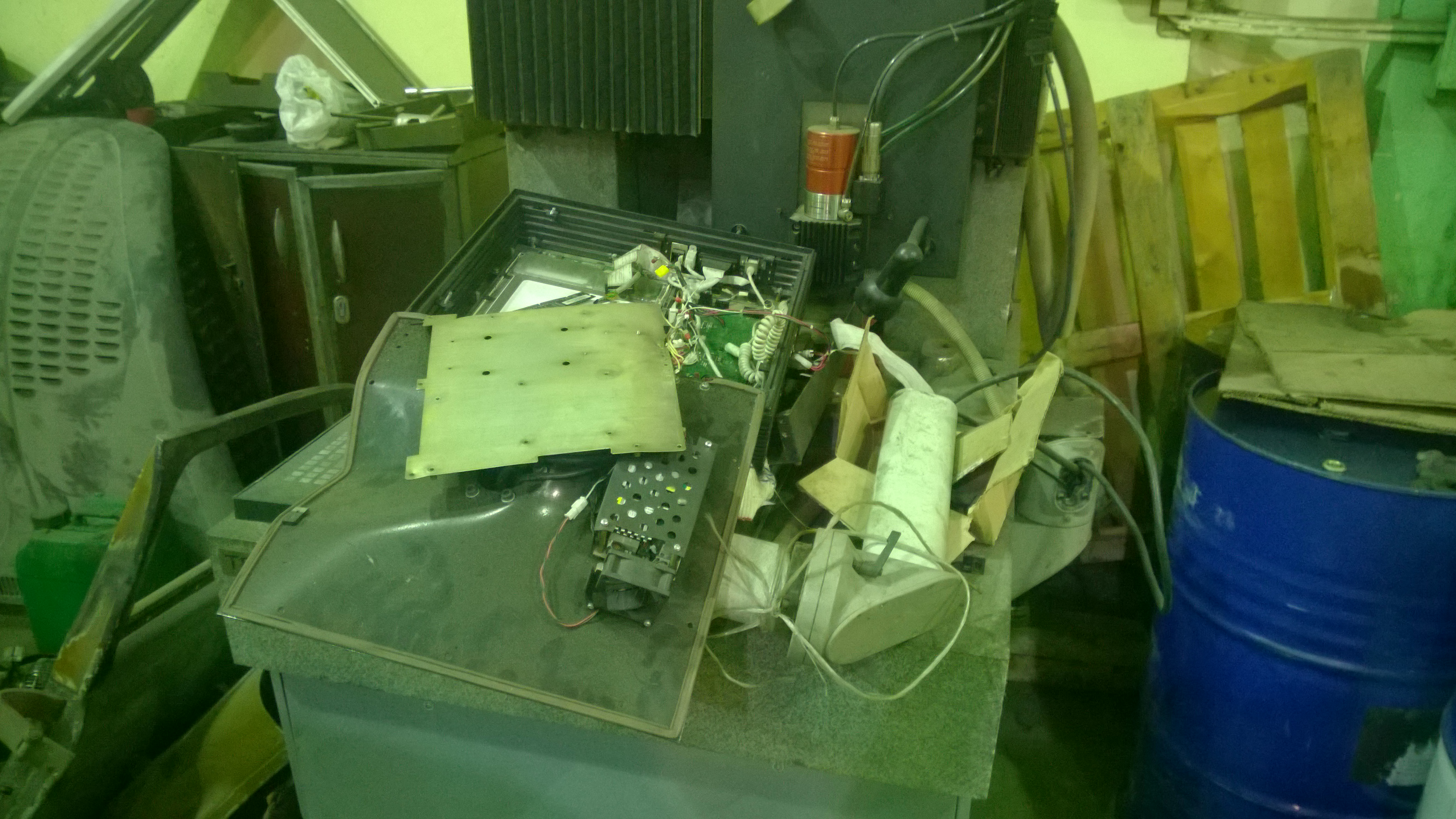

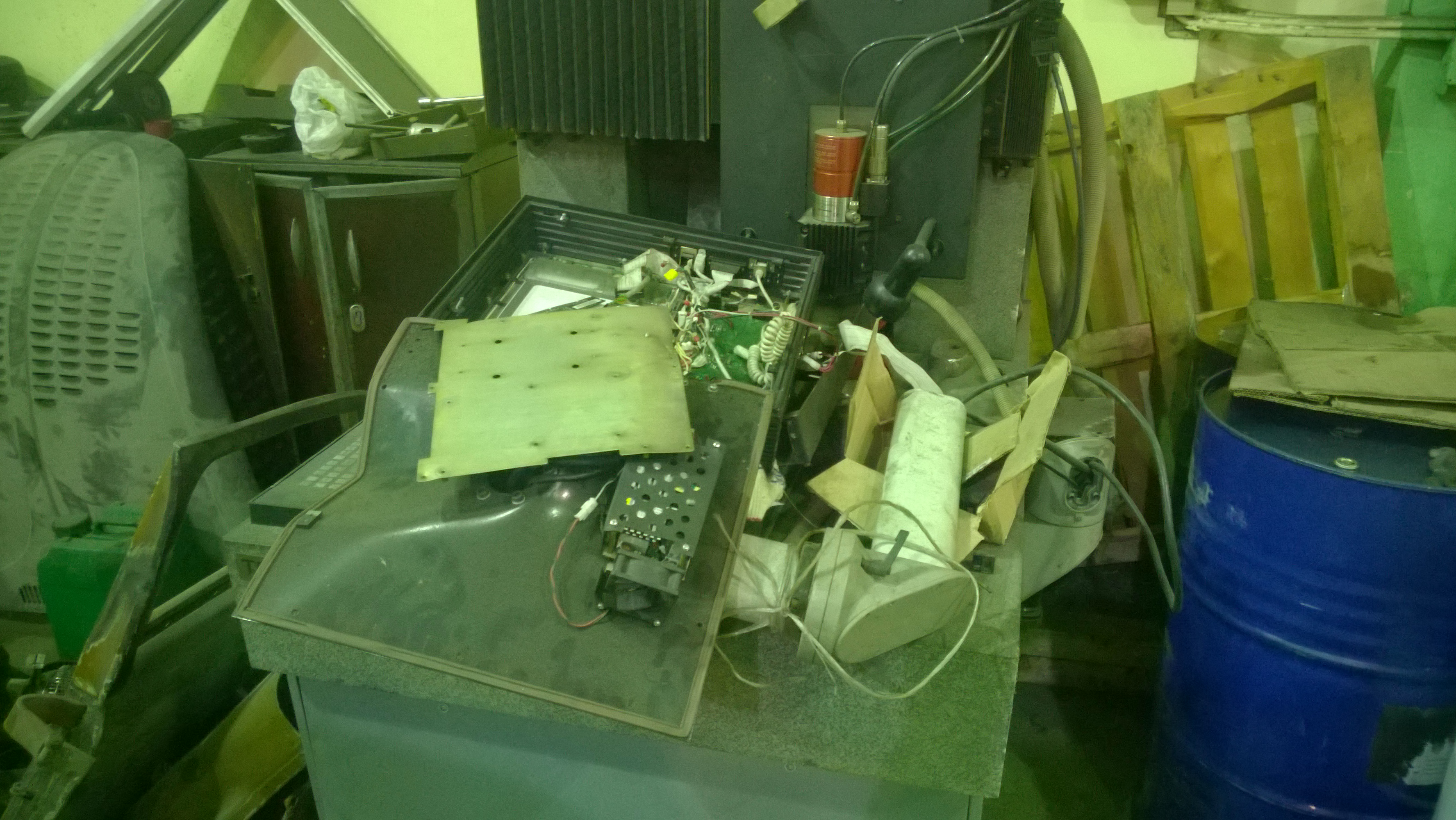

нафоткал что сломано
станок из камня не знаю, что за камень наверно гранит (по виду похож) называется торнадо
рабочее поле 300на 400 покрутил ШВП от и до

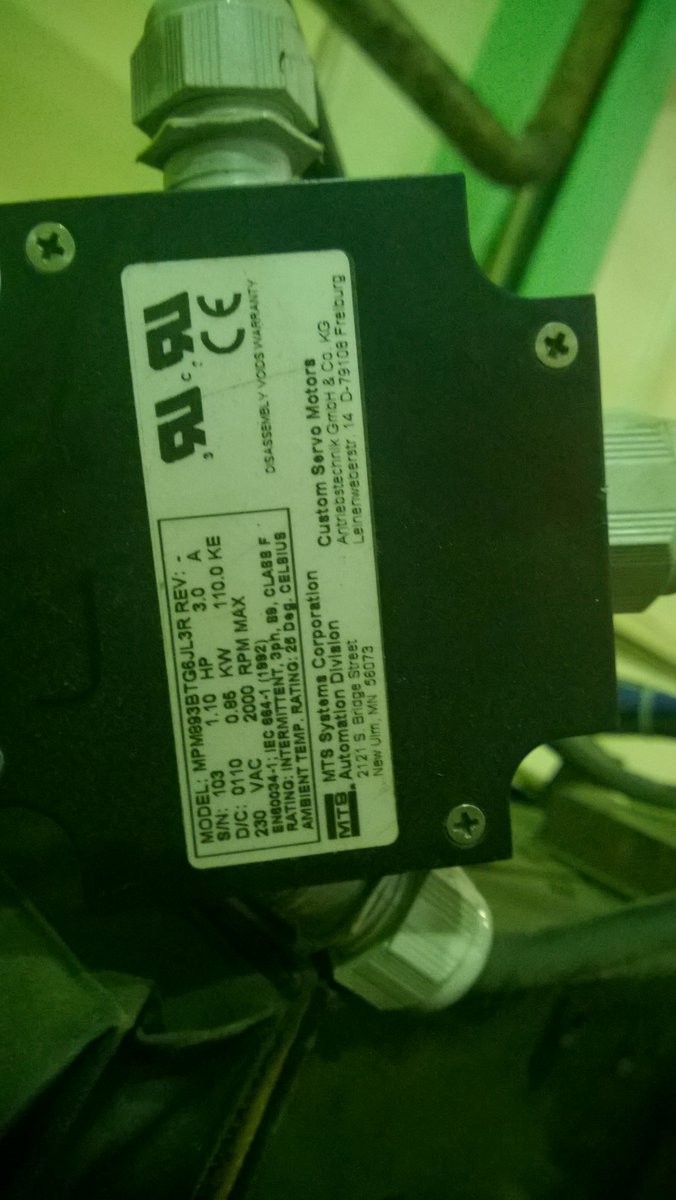

Сообщения: 5414
Re: Помогите запустить электронику MSH213
мотор что сверху лежит - не MTS случаем ? (паркер) ??
atom12
Сообщения: 345
Зарегистрирован: 20 авг 2013, 10:58
Репутация: 179
Сообщение atom12 »
Hanter писал(а):мотор что сверху лежит - не MTS случаем ? (паркер) ??
мотор вот такой
как их запустить?
мотор вот такой (1412 просмотров) <a class='original' href='./download/file.php?id=75755&mode=view' target=_blank>Загрузить оригинал (132.8 КБ)</a>
мотор вот такой
Сообщения: 34042
atom12 писал(а):как их запустить?
Где от него драйвер(привод)? На фотках видно раздербаненная стойка. В стойках обычно драйвера моторов не живут.
atom12
Сообщения: 345
Репутация: 179
Сообщение atom12 »
http://www.cnc-club.ru/forum/viewtopic. ... 34#p259621
драйвера и блок управления целые
как подключить комп и какой комп нужен?
если заменить блок управления на что то другое?на что?
можно ли воткнуть другой контроллер ?какой?
