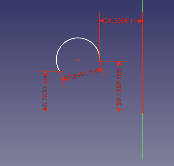

Есть в FreeCAD 0.14 два больших неудобства:
1) При дугах с большими радиусами точка построения соответствующая центру окружности уходит далеко за границы экрана.
2) Перемещение одной точки приводит к перемещению другой точки дуги, в результате если сделано несколько дуг подряд то их
исправление становится крайне не удобным, так изменение одной дуги приводит к изменению соседней.
Не знаю, как с ними в 0.16 , если так же то предлагаю следующее:
1)Начальные и конечные точки дуги не должны перемещаться автоматически, автоматически должен меняться радиус окружности.
2)Выбор радиуса окружности должен осуществляться не только установкой точки, являющийся её центром,
но и захватом мышью за произвольную часть самой дуги.
В общем редактирование дуг надо сделать похожим на редактирование кривых в inkscape.

torvn77 писал(а):FreeCAD 0.14
а зачем, при наличии стабильного 0.16 и юзабельного 0.17?
torvn77 писал(а):предлагаю следующее:
предлагать надо в багтрекер, там это хотя бы не будет гласом, в пустыне вопиющим)
Я так понимаю, что вы про sketcher?
torvn77 писал(а):2) Перемещение одной точки приводит к перемещению другой точки дуги, в результате если сделано несколько дуг подряд то их
геометрия, Сэр.
torvn77 писал(а):1)Начальные и конечные точки дуги не должны перемещаться автоматически, автоматически должен меняться радиус окружности.
фиксируйте точки - они не будут перемещаться.
torvn77 писал(а):2)Выбор радиуса окружности должен осуществляться не только установкой точки, являющийся её центром,
работает. Фиксируете точки, тащите за дугу - меняется радиус.
torvn77 писал(а):Ещё хорошо бы чтоб сделали Guideline, по ним в inkscape очень удобно делать точную расстоновку точек на линии или пересечениях линий.
элементы в Construction mode не подходят?

arkhnchul писал(а):работает. Фиксируете точки, тащите за дугу - меняется радиус.
Ну сделал я монстро:
Screenshot at 2016-11-08 02-36-27.png (6029 просмотров) <a class='original' href='./download/file.php?id=94253&mode=view' target=_blank>Загрузить оригинал (20.24 КБ)</a>
Так теперь нельзя двигать конечные точки, и это не говоря о том, что макет клише может содержать около тысячи элементов, из которых 400 будут дугами?
Нет, лучше чтбы был и режим как в инскейпе, точки неизменны, а соседние элементы меняются или не меняются в зависимости от типа узла.

torvn77 писал(а):Можно сделать режим редактирования, при котором концы дуги будут неизменны, а будет меняться её центр и радиус, изменения которых не будут влиять на связанные объекты.
а как? Солвер, который там разгребает все, при каждом изменении стремится привести эскиз к виду, не противоречащему набору ограничений. При этом процессе он в принципе может двигать и изменять любые первые попавшиеся элементы, имеющие степени свободы - так решается быстрее. Если к нему еще сверху приклеить режим "тут можно, а вот тут подразумевается что нельзя", имхо будет все еще медленнее, чем сейчас.
И, главное, зачем? На кой в скетчере что-то руками двигать, кроме как подтаскивать элементы к их примерному расположению?)
torvn77 писал(а): что макет клише может содержать около тысячи элементов, из которых 400 будут дугами
Тысяча элементов в фрикадовском эскизе; чуть не половина из них - дуги; незафиксированные элементы; радиусы и точки, которые предполагается таскать руками :thinking: Мне кажется, вы делаете что-то ооооочень не то) По крайней мере, не там.
torvn77 писал(а):чтбы был и режим как в инскейпе, точки неизменны, а соседние элементы меняются или не меняются в зависимости от типа узла.
может, в инкскейпе и нарисовать, если не предполагается тесной работы с ограничениями? Потом уже импортировать вектор во фрикад, выдавить, работать с полученным солидом.

arkhnchul писал(а):При этом процессе он в принципе может двигать и изменять любые первые попавшиеся элементы,
Вот это и не правильно, он должен двигать только то, что ему указали двигать или сообщать о не возможности выполнить действие.
То что левая пятка не фиксироованна, не означает того, что её можно перемещать при изменении положения кончика указательного пальца.
UPDATE: Вообще я не про скетчер писал, а про Part Desing, который как я понимаю тот же скетчер но без некоторых команд.
arkhnchul писал(а):И, главное, зачем? На кой в скетчере что-то руками двигать, кроме как подтаскивать элементы к их примерному расположению?)
По факту скетчер это редактор расположения точек и соединяющих их линий, то есть векторный редактор,какие при этом используются операции вопрос второстепенный.
Так почему, если мне надо поменять какую либо линию или точку я не должен им пользоваться, если он эту работу позволяет делать?
И зачем использовать внешнее приложение, если внутри фрикада есть скетчер, который так или иначе может выполнять такие операции?
arkhnchul писал(а):Солвер, который там разгребает все, при каждом изменении стремится привести эскиз к виду, не противоречащему набору ограничений.
Этот "сольвер" очень трудолюбивый и меняет даже то, что менять не обязательно.
Вот я открываю фрикад и делаю эскиз из одной дуги по трём точкам.
Из каких соображений при захвате точки радиуса он пусть немного, но меняет положение концов?
Не будет ли правильным не перемещать их, а при образовании пересечения с другим вектором выдавать ошибку?
Ну или другой вариант, берём эту дугу за конечную точку и перемещая по возможности по окружности мышь пытаемся сделать "С".
Ну хорошо, радиус её немного может меняться, но зачем пусть не всегда, но иногда услужливо менять положение второго конца, роняя букву "С" на спину?
Ему что, для приведение дуги в соответствие изменения радиуса не хватает?
Из каких соображений он делает эту ДОПОЛНИТЕЛЬНУЮ работу?
Какие отношения в чертеже из одной дуги его обязывают это делать?
UPDATE Вообще немного наврал, я действительно пишу про эскизы, но работаю в Part Desing, а не Sketcher.
Различаются они только одним набором кнопок, зачем для одного и того же потребовалось делать два воркбенча?
