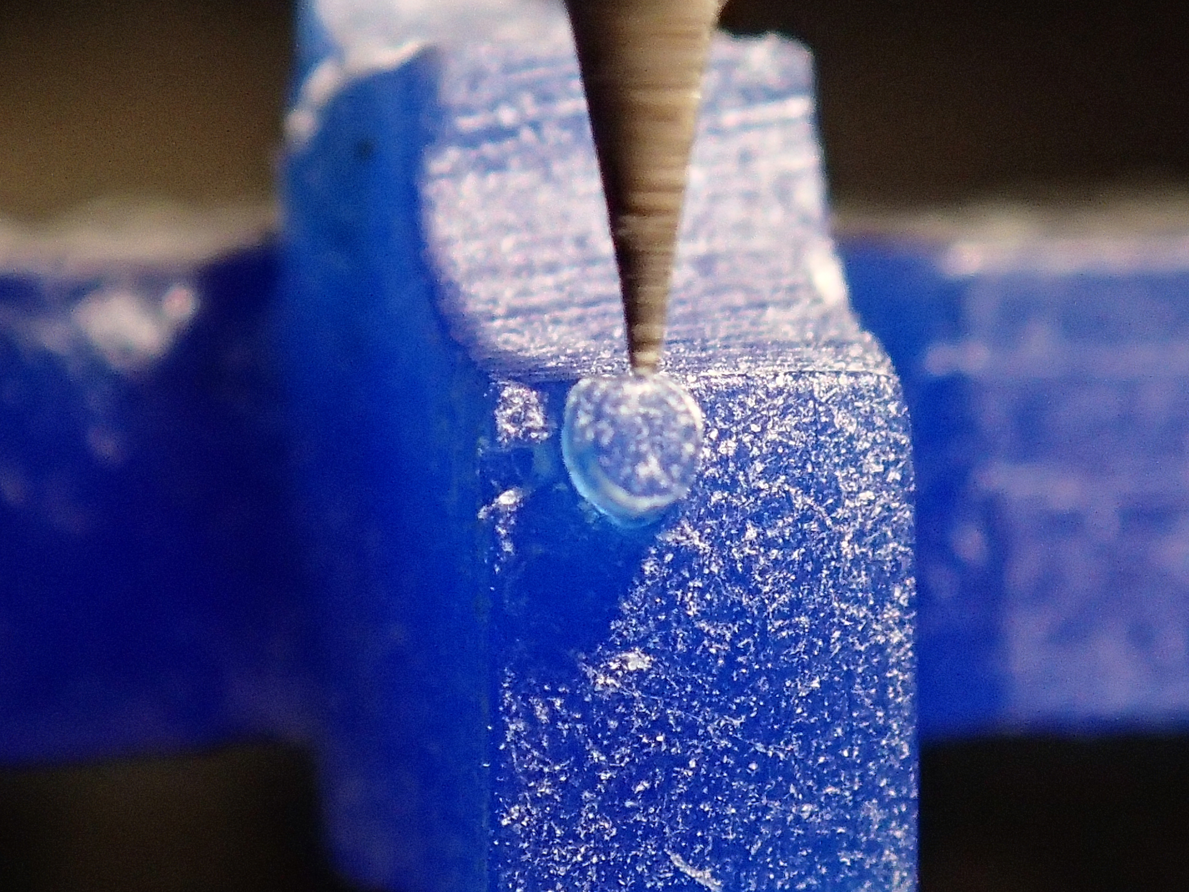

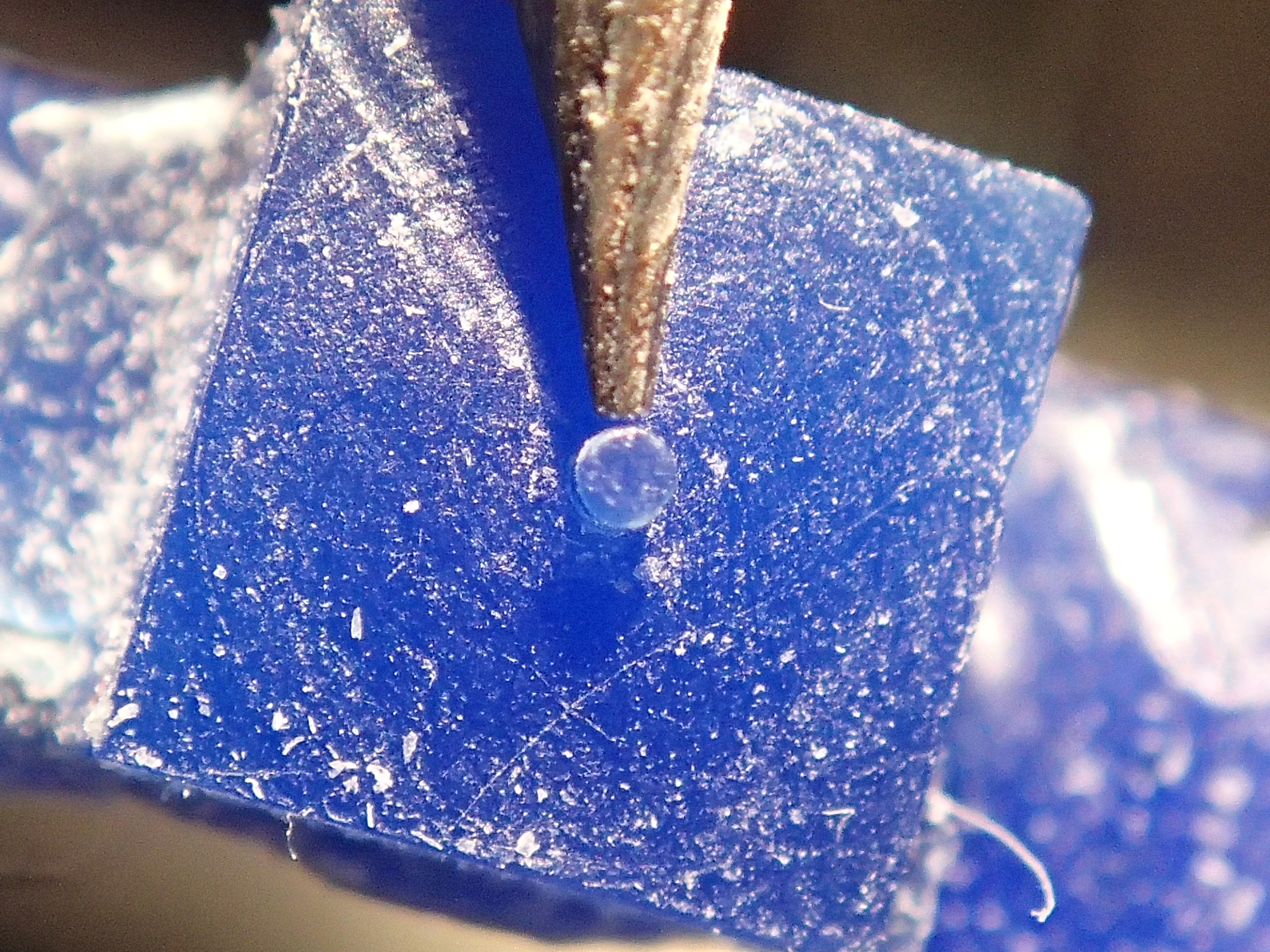

Re: Нужен скрипт для поиска центра поворотной оси
Сообщение Rim »
SVP писал(а):Да там он тоже стоит на краю осей. Датчик.
на стриже есть датчики на краю осей? не знал. ок приму к сведению
SVP писал(а):Для поиска "центра трубы" движения по Z не нужны.
я не говорил, что центр ищется через Z. я сказал что скрипт в датчике сразу по всем осям находит позицию. для Z он опускается на датчик подпружиненный, а затем уже ищет края отверстия. это разные действия в одном скрипте. если в вашей или какой-то другой версии этого нет, я чесслово не виноват. мне так обьяснили у тех, у кого именно так это работает. из этого и было сказано что датчики на краях не нужны, потому как с помощью датчика и получают лимиты. сорри если терминология моя слаба
SVP писал(а):(Ymax-Ymin)/2
(Zmax-Zmin)/2
чего уж проще-то ?
ничего особенного, кроме того, что у меня в станке нет поворота оси шпинделя для поиска центра в отверстии вала поворотной. а так все ок.
да и опять же - вот этот момент к сожалению не помню, но по Z такой замер не даст центра, а только по XY
SVP писал(а):Вы неверно понимаете, точнее у вас каша в голове.
с кашей все ок. я и поспрашивал и видео посмотрел как именно и что делается на стриже. мне это все не подходит. потому никакого обсуждения с поворотом шпинделя даже не обсуждается. задача именно в том чтобы в положении "шпиндель головой вниз" найти центр оси вращения
SVP писал(а):Чем вам проверенные способы "с запилами" не нравятся ?
ничем не нравится. есть станок с датчиками, но зачем использовать его возможности, когда можно все на глазок находить. поверьте мне, я и запилами центр находил, но по непонятным причинам бывает что слетает он. вариант с запилами это когда или лень, или нет датчика.
