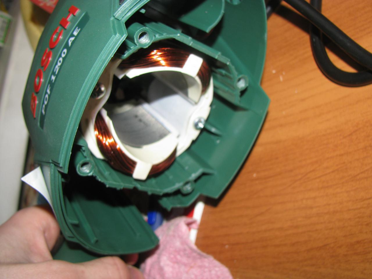

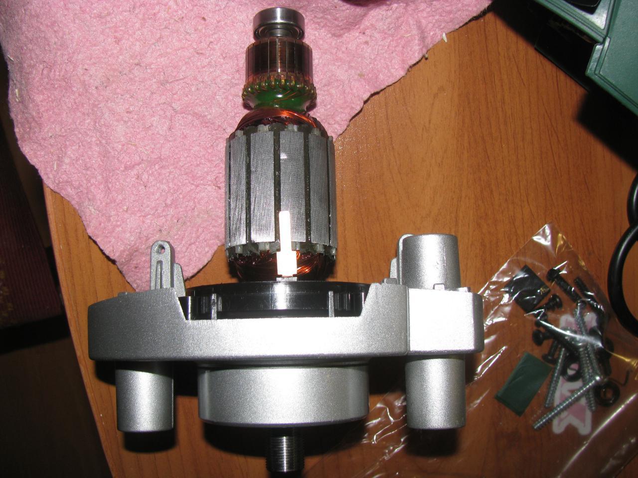

3DPrinter писал(а):Бош не Элпром, наверняка получше будет.
Это уж надо смотреть на обмотки, толщину провода, изоляцию. На моем боше она вот так выглядит:
photo_2016-03-08_09-32-38.jpg (3014 просмотров) <a class='original' href='./download/file.php?id=74420&mode=view' target=_blank>Загрузить оригинал (92.38 КБ)</a>
photo_2016-03-08_09-32-46.jpg (3014 просмотров) <a class='original' href='./download/file.php?id=74421&mode=view' target=_blank>Загрузить оригинал (167.72 КБ)</a>

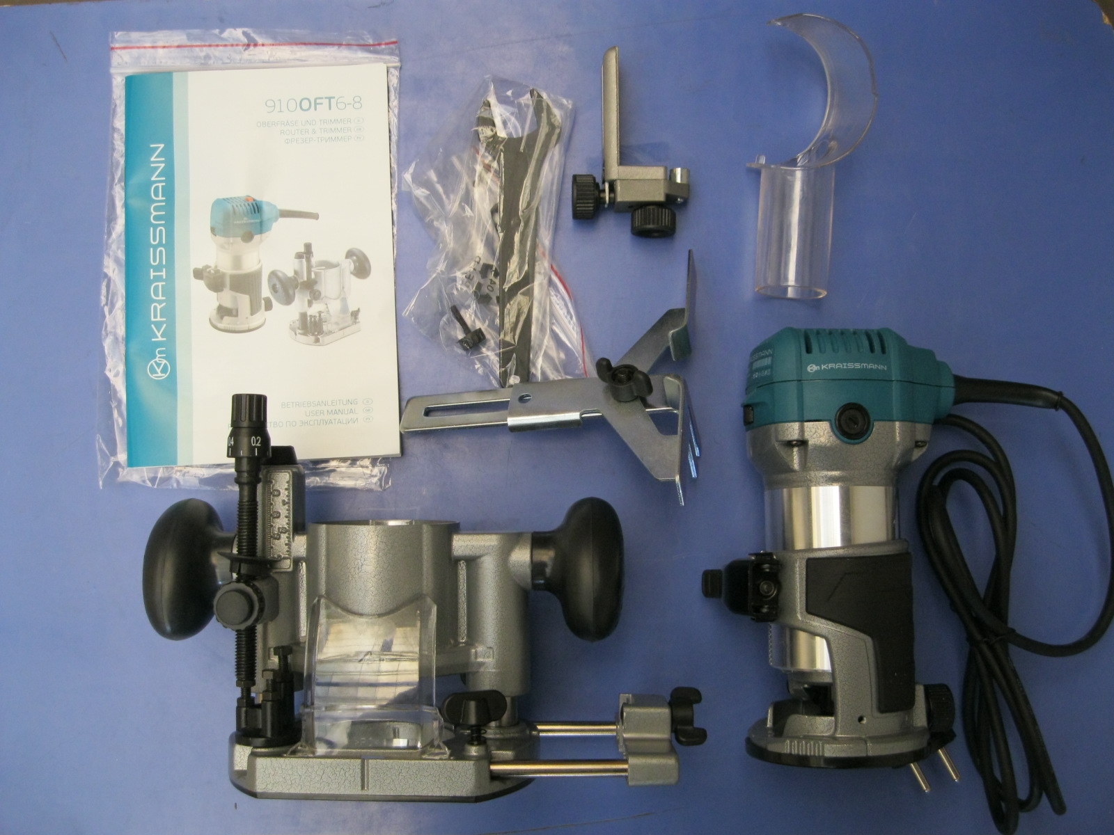

А вот про такой фрезер кто что скажет?
Kraissmann 910
vdv-kraissmann-910-oft_6-8-5.jpg (2857 просмотров) <a class='original' href='./download/file.php?id=74613&mode=view' target=_blank>Загрузить оригинал (782.92 КБ)</a>
Внешне вылетая Макита. Есть поддержание оборотов. Судя по всему цилиндрический стальной корпус, что облегчает монтаж на станке.

на днях в ка-рауте подобный рассматривал. чет вроде 800 ватт.. макитой там конечно не пахнет, но внешне аккуратный. правда под другим именем он был.. но думаю родина у них одна :)
кто бы его еще потестил.
Мне нарвится стандартизация.
Сломался этот, выкинул, поставил макиту и даже разницы не заметил.
Вопрос сколько он живет и какое там биение?
Имя не запомнили как у Вас этот зверь обзывается?
Характеристики
Производитель: Крайсман
Мощность, Вт: 910
Напряжение/частота, В/Гц: 220/50
Частота вращения, об/мин: 10000-30000
Диаметр цанги, мм: 6/8
Вес, кг: 3,4
Гарантия, мес.: 12
ОПИСАНИЕ:
Фрезер-триммер Крайсман 910 OFT 6-8 - универсальный инструмент, совмещающий в себе ручной фрезер и кромочный фрезер. Предназначен для обработки древесины различного типа и твердости. Аппарат используется для точного фрезерования пазов, кромок и канавок. Прочная конструкция, удароустойчивый корпус, эффективная система охлаждения обеспечивают долговечность инструмента. Опорная плита сделана с легкого алюминиевого сплава, а подошва покрыта пластиковой накладкой, что гарантирует гладкое скольжение инструмента. Кнопка включения с блокировкой обеспечит вам безопасную и непрерывную работу. Регулировка частоты вращения шпинделя и регулятор глубины гарантируют точный результат при минимальной нагрузке.
ОСОБЕННОСТИ:
литое алюминиевое основание с пластиковым покрытием
эргономичный дизайн
быстрая замена щеток
винтовой регулятор глубины фрезерования
револьверный упор для грубой настройки глубины фрезеровки
возможность подключения пылесоса
КОМПЛЕКТАЦИЯ:
фрезер-триммер Крайсман 910 OFT 6-8;
установочная база;
ключ;
зажимные втулки под цанги 6/8мм;
руководство по эксплуатации;
картонная упаковка.
