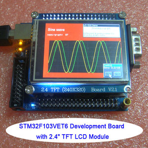

А в этом китайском пульте, есть look ahead и возможность настойки скругления углов, и всякие другие полезности? И какие Gкоды он понимает?
По ARM, какие у него есть порты вывода? Какую к нему можно mesa подключить? Для EMC2 очень важно, чтобы были выводы реального времени. Например, usb для него не подойдет.

С армом есть существенная проблема - RTAI там не работает, а порт EMC на Xenomai тоже отсутствует.
Так что на данный момент остается только симулятор...
Обычные gpio. Даже круче LPT. Риалтаймевее не придумать =)

Никаких проблем нет. Всё работает. Для АРМом он в основном и предназначается.

Nick писал(а):А в этом китайском пульте, есть look ahead и возможность настойки скругления углов, и всякие другие полезности?
Незнаю, не интерисовался. Знаю что тот ко работал с Мачем и пультом выбирают пульт. Там взял пульт, воткнул флешку выбрал файл и нажал пуск. Станок сам шуршит. Чтоб вешался пульт иль гнала программа такого не встречал. Nick если интересно могу мануалы тебе выслать они на английском.
Так выглядяд кишки пульта: http://www.cnczone.ru/forums/index.php? ... st&p=25463
Nick писал(а):И какие Gкоды он понимает?
В АртКаме делают, он их хавает. Знаю что без всяких наворотов.
Nick писал(а):По ARM, какие у него есть порты вывода?
Есть стандартные RS232 A / D, D / A; PWM, CAN, USB, SDIO, FSMC, and other resources.
Nick писал(а):Какую к нему можно mesa подключить?
Зачем? Там примерно 50 выводов свободных.

Ток не очень понимаю смысл затолкать ЕМС в этот ARM. Также будет грузиться Linux и EMC + цена платы. Nick правильно сказал есть мини платы которые работают нормально с Линухом и ЕМС и не нужно долбиться.

Это исходники ЕМС2, которая запускается на плате, фото которой вы показали.
здесь
gcodecompiler.zip
(665.03 КБ) 483 скачивания
есть исполняемый файл. Вы можете запустить под виндой и посмотреть результат, который получите скомпилировав указанный выше исходник под STM32F103VET6 и решить нужно такое вам или нет.

Круто! А откуда это взято? Ссылка есть где описано об это м проекте? Под какой проц это можно запустить. И исходники от какой программы-компилятора Keil, IAR и тд...
Impartial
Сообщения: 953
Репутация: 36
Re: Установка EMC2 в легкие дистрибутивы Linux (Puppy, DSL..
Сообщение Impartial »
Я не могу сказать откуда это взято, давно это было. С какого то забугорного сайта. О нем я вспомнил, когда мне в руки попала такая плата.
Компилировал в IAR. С небольшим дополнением для вывода на ком порт. Поток координат печатался в гипертерминале.

Я же сказал как это работало. Выдавало поток координат с этой платы на гипертерминал. Аналогично с программой под винду.
