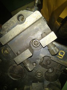

Приветствую.
Консерву отмоем пофоткаю направляйки, конус ПБ ну и всякое такое - ползающее и тыкающее ( защитная резинка на кнопках НЦ31 не заюзана, ручки кнопки тоже )
Он 87 года выпуска.
Вообщем посмотрим.

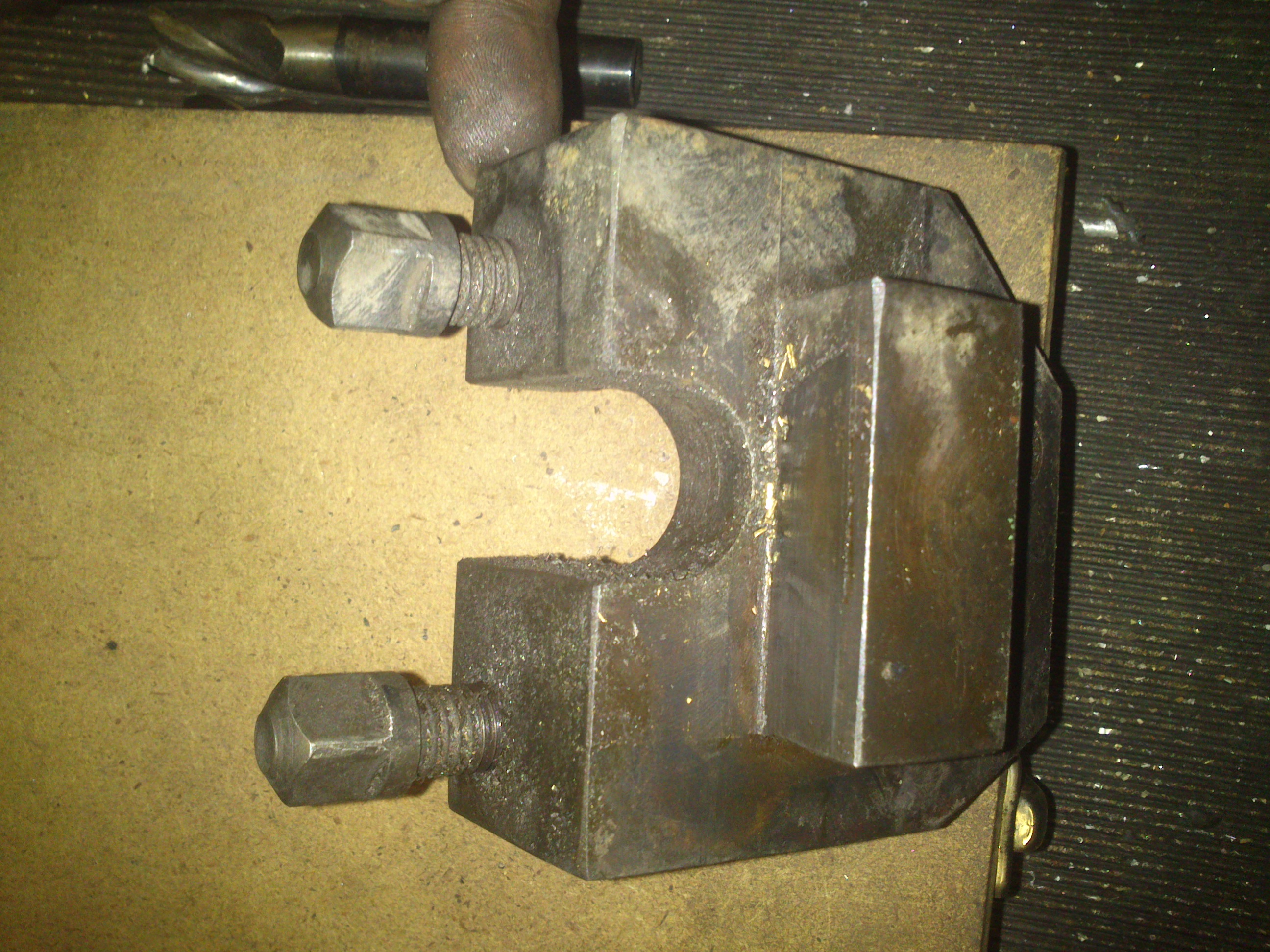

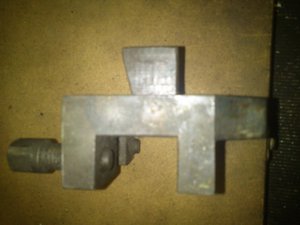

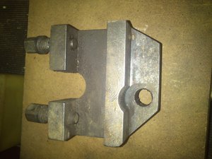

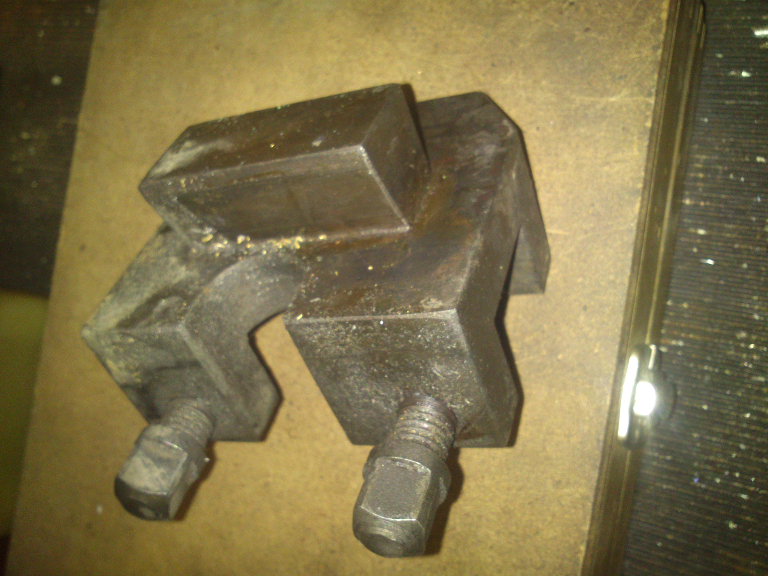

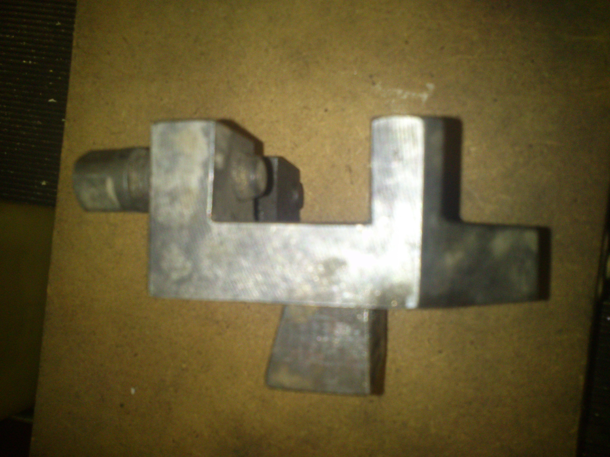

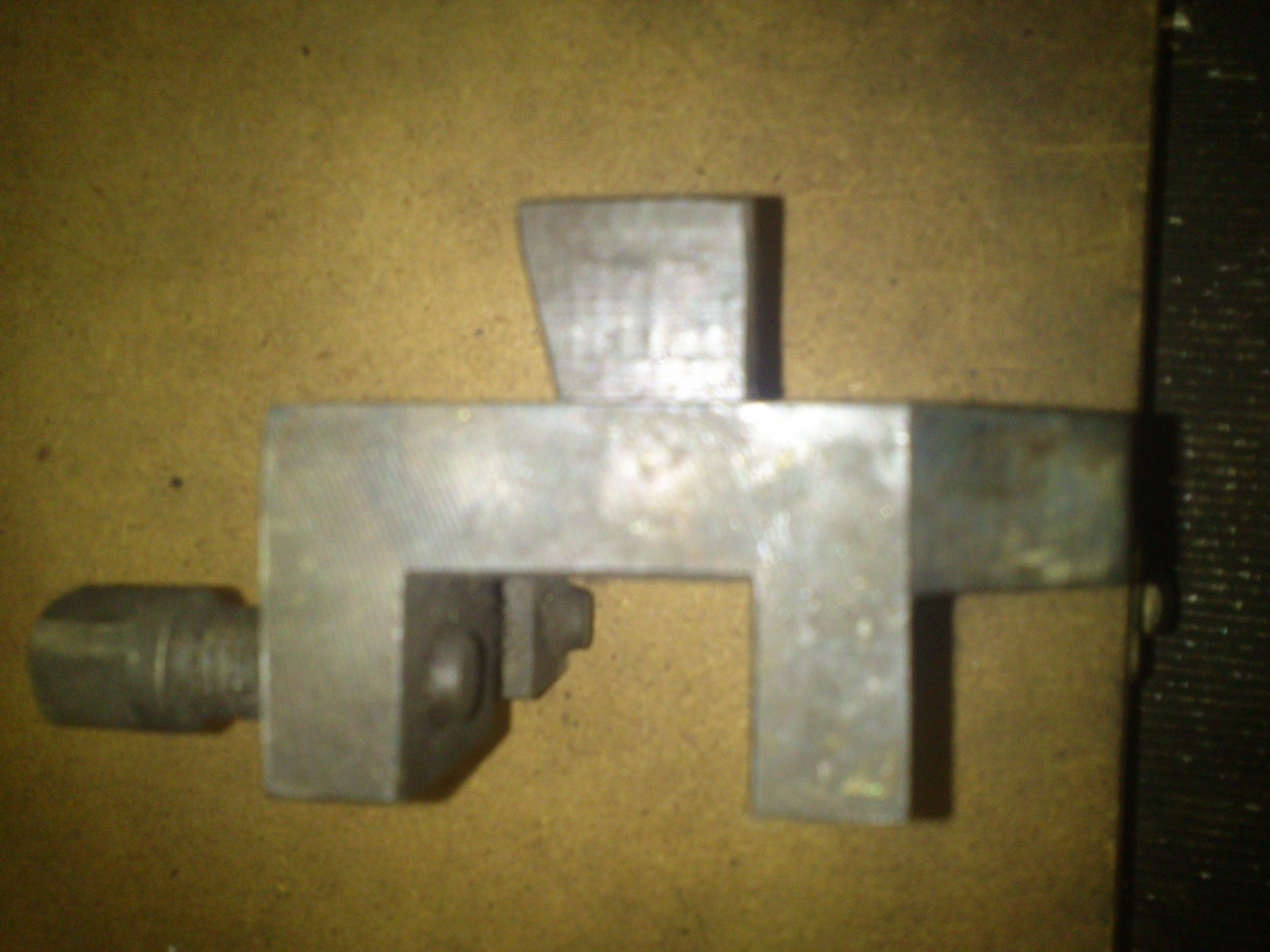

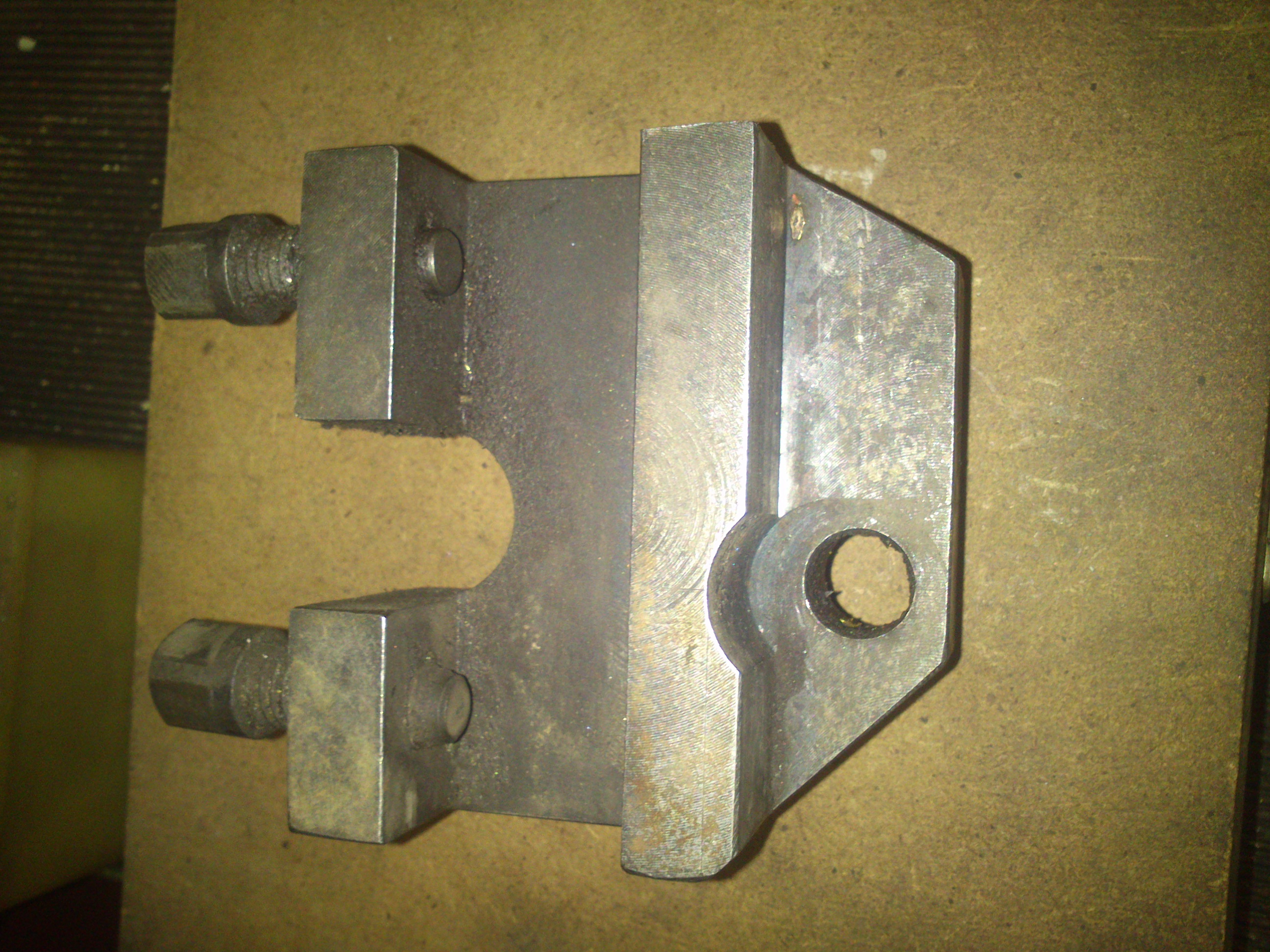

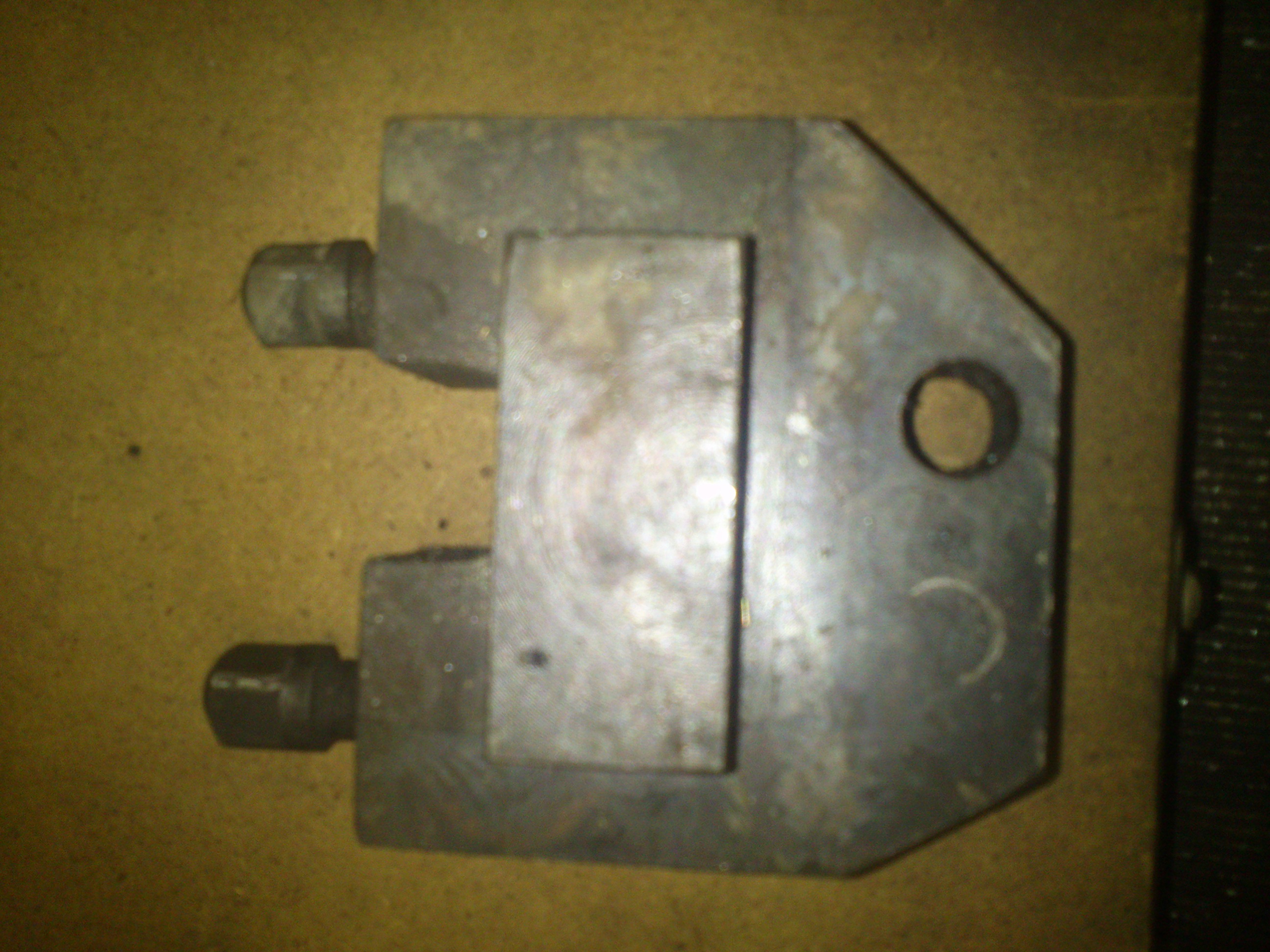

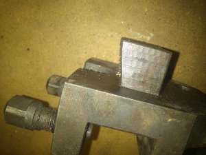

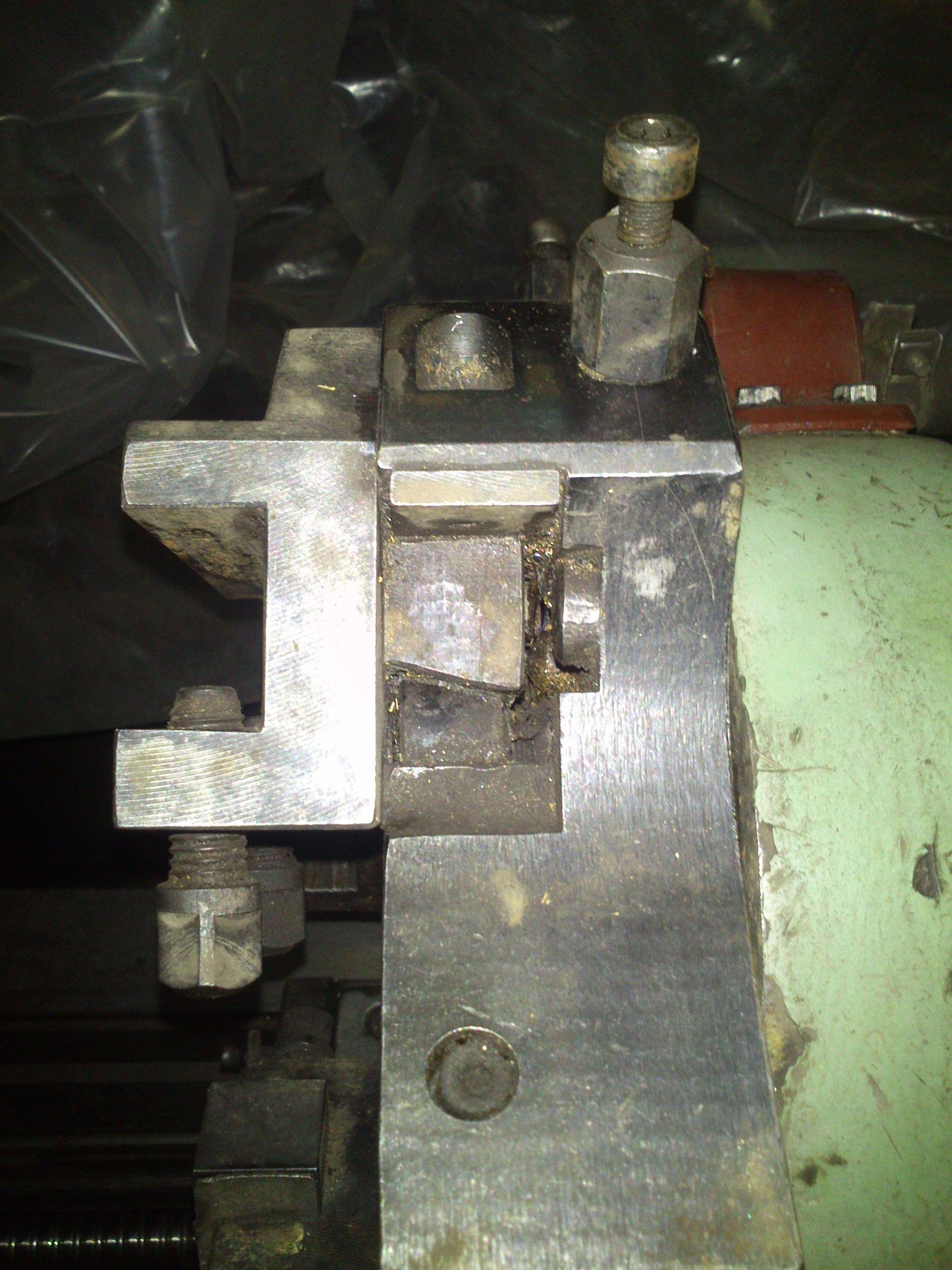

А можно более подробные фото инструментального диска на головке. Как инструмент крепится непонял. У меня похожая, и диск полностью голый, простые резцы понятно как крепить, а вот осевой инструмент не знаю.
wick3
Сообщения: 134
Зарегистрирован: 24 июл 2011, 02:01
Репутация: 29
Re: Новый 16к20т1 перевести на Mesa 7i77
Сообщение wick3 »
Да, я и сам еще не очень думал в ту сторону, вот фото как есть ( есть мнение что эти державки самодельные ) : :pliers:

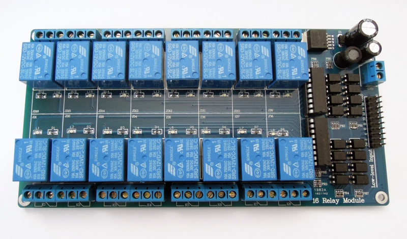

Приветствую.
Не сильно хочется использовать старую схему силы. А что если сделать попроще - на все асинхронные моторы поставить новые пускатели ( http://www.avtomats.com.ua/1917-puskate ... ctric.html ) катушки которых будут управляться блоком рэле (
large_16Reley.jpg (4229 просмотров) <a class='original' href='./download/file.php?id=74131&mode=view' target=_blank>Загрузить оригинал (304.34 КБ)</a>
) . Рэлюхами рулить уже будет мэса. На входе понятное дело будет стоять вводной автомат. Если асинхронник с реверсом ( ну там револьверка и подача на задней бабке ) буду ставить 2 пускателя.
Вопрос в том - что к этому супу было бы не плохо добавить и правильно ли вообще это ?
Умом и кувалдой
PKM
Сообщения: 4132
Репутация: 705
Сообщение PKM »
Так я и сделал. Новые пускатели через релюшки на месу.

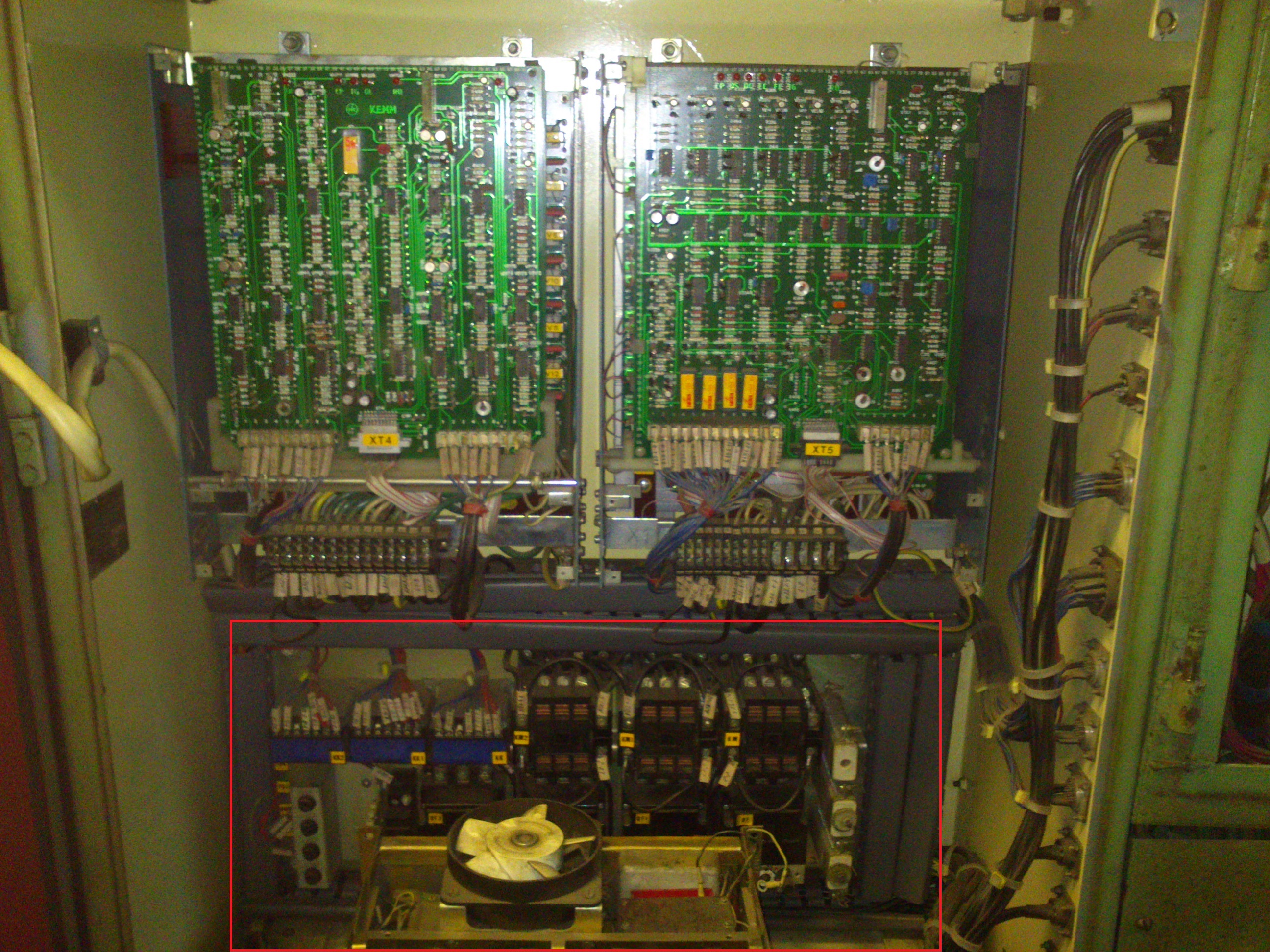

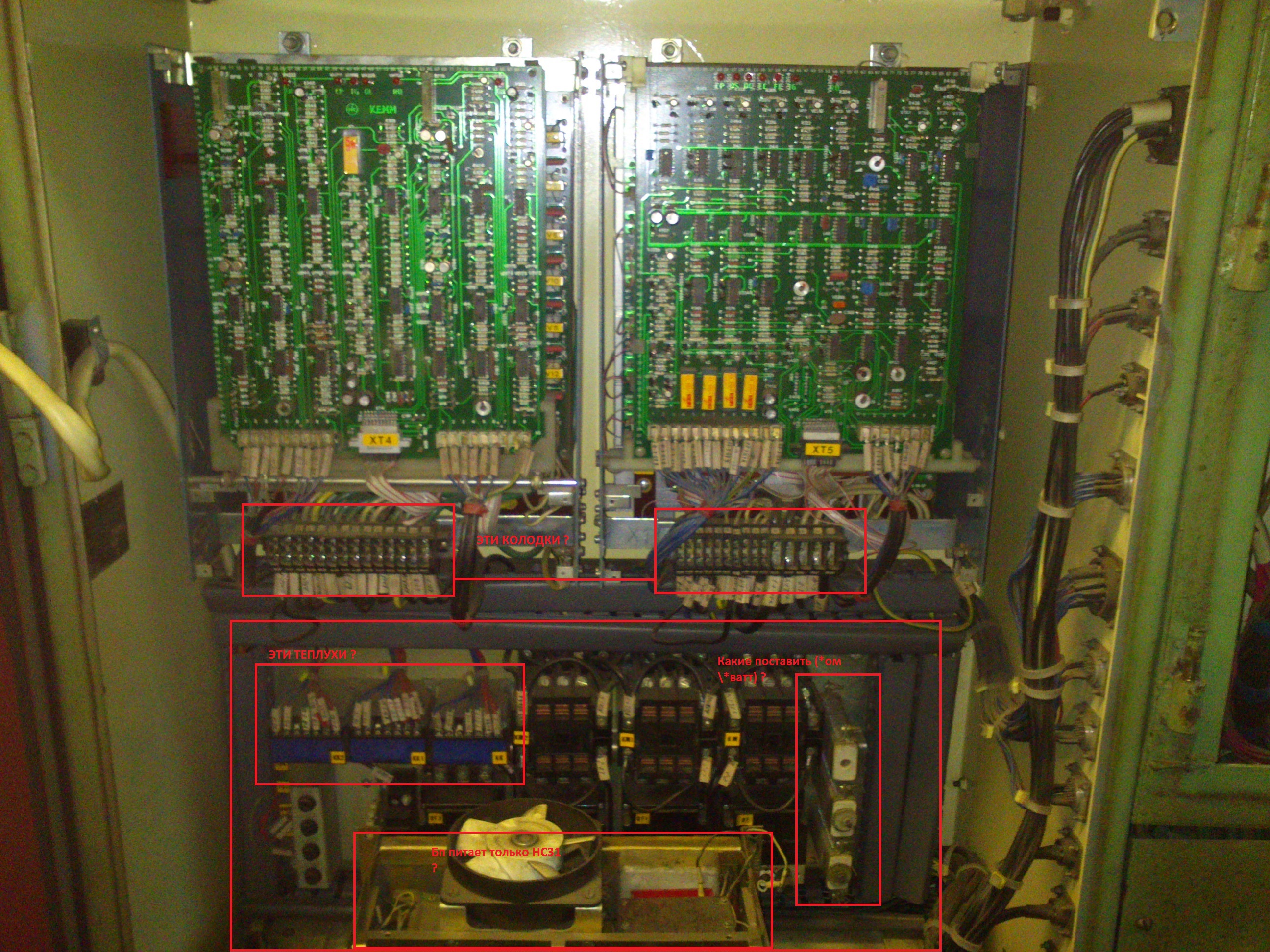

А кто-то Мэсу к "Елпрому" подключал?
Закончу с силой и начнется самая эротическая часть балета =) Подозреваю секеса будет прилично :freak: . Еще в этих кишках нужно будет разобраться и упростить :geek: :hammer: .

wick3 писал(а):А кто-то Мэсу к "Елпрому" подключал?
привод с месой соеденяется линией +-10V ,еще защиты можно завести
через месу в емс(если логику "упрощать" :) )
но обычно "упрощения" усложняют эксплуатацию ;) особенно в части ТБ

wick3 писал(а): Закончу с силой и начнется самая эротическая часть балета =) Подозреваю секеса будет прилично :freak: . Еще в этих кишках нужно будет разобраться и упростить :geek: :hammer: .
незачем там что-то трогать

У Болгар(привода) упростить желательно(или заменить) тепловую защиту двигателей и тормозные сопротивления. А и переобжать луженые провода на чудо клемниках(читай-заменить клемник), только немного влагу хватает, нет контакта, нагрев провода, лужение облазит, контакт ещё хуже. Изоляция плавится, рывки двигателя и т.п......

Я правильно все понял :
IMG_20160201_203606.jpg (4124 просмотра) <a class='original' href='./download/file.php?id=74285&mode=view' target=_blank>Загрузить оригинал (1.79 МБ)</a>
А резюки какие поставить ???

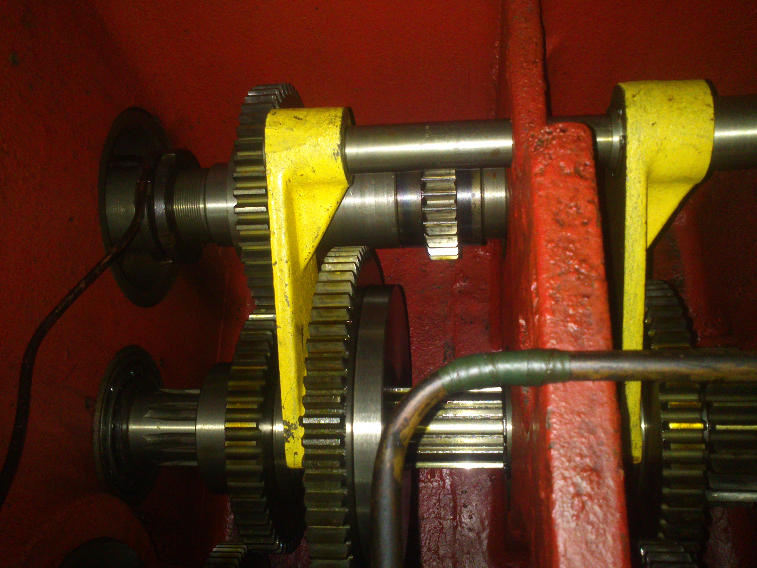

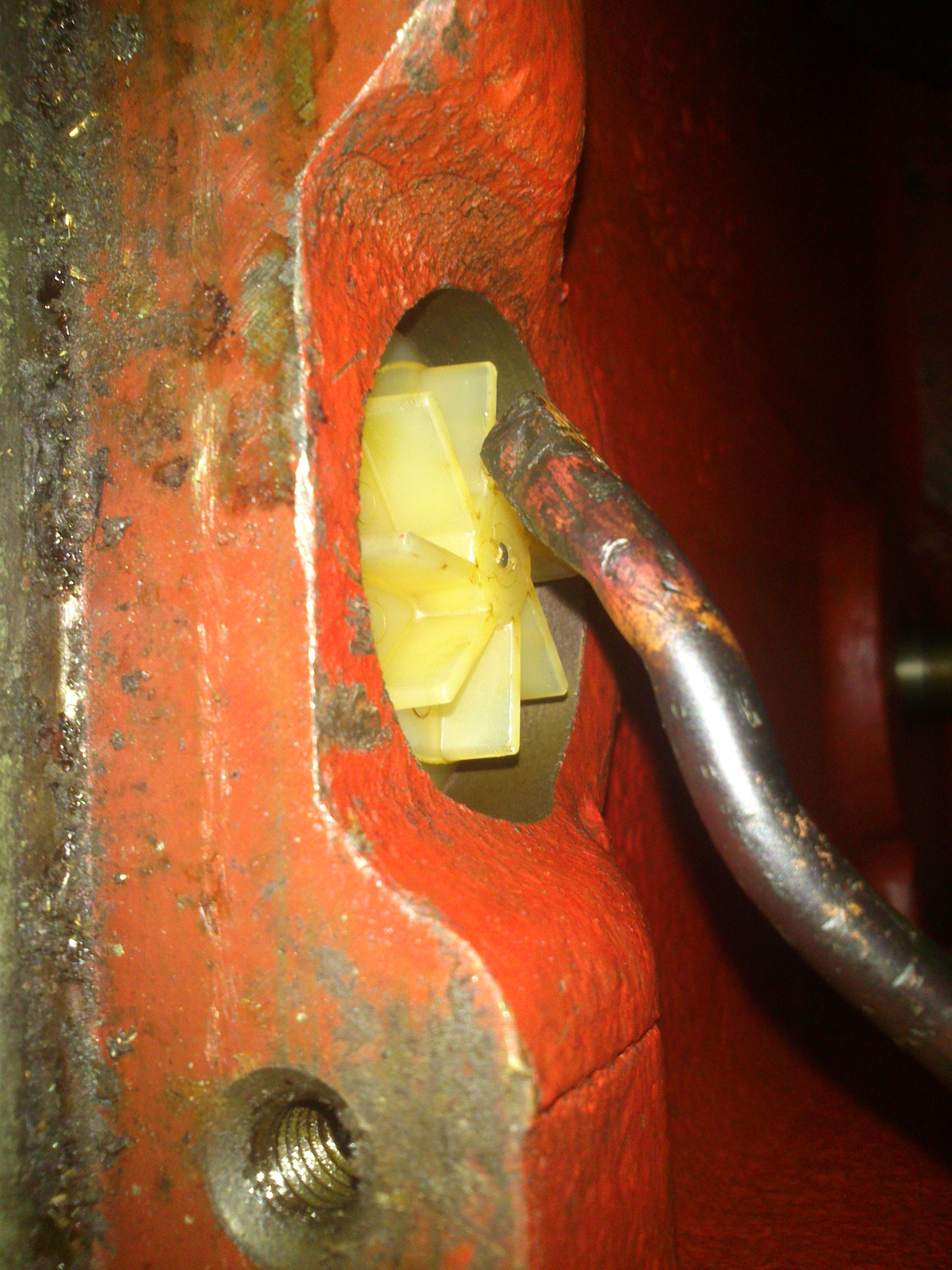

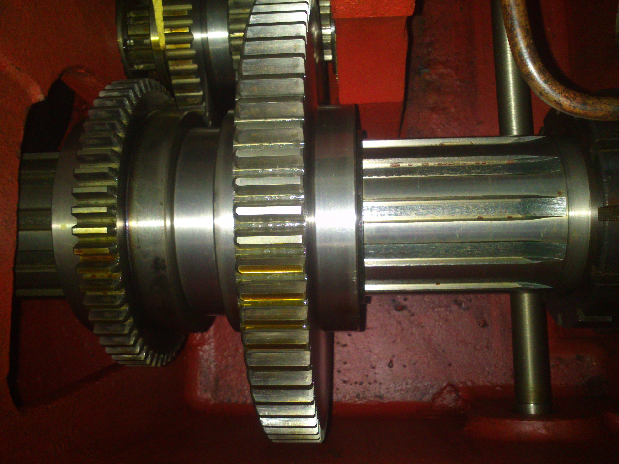

Демонтировал сегодня всю струю силу. Забыл сфоткать, да и в принципе - а смысл фоткать пустые металлические ящики. :pliers:

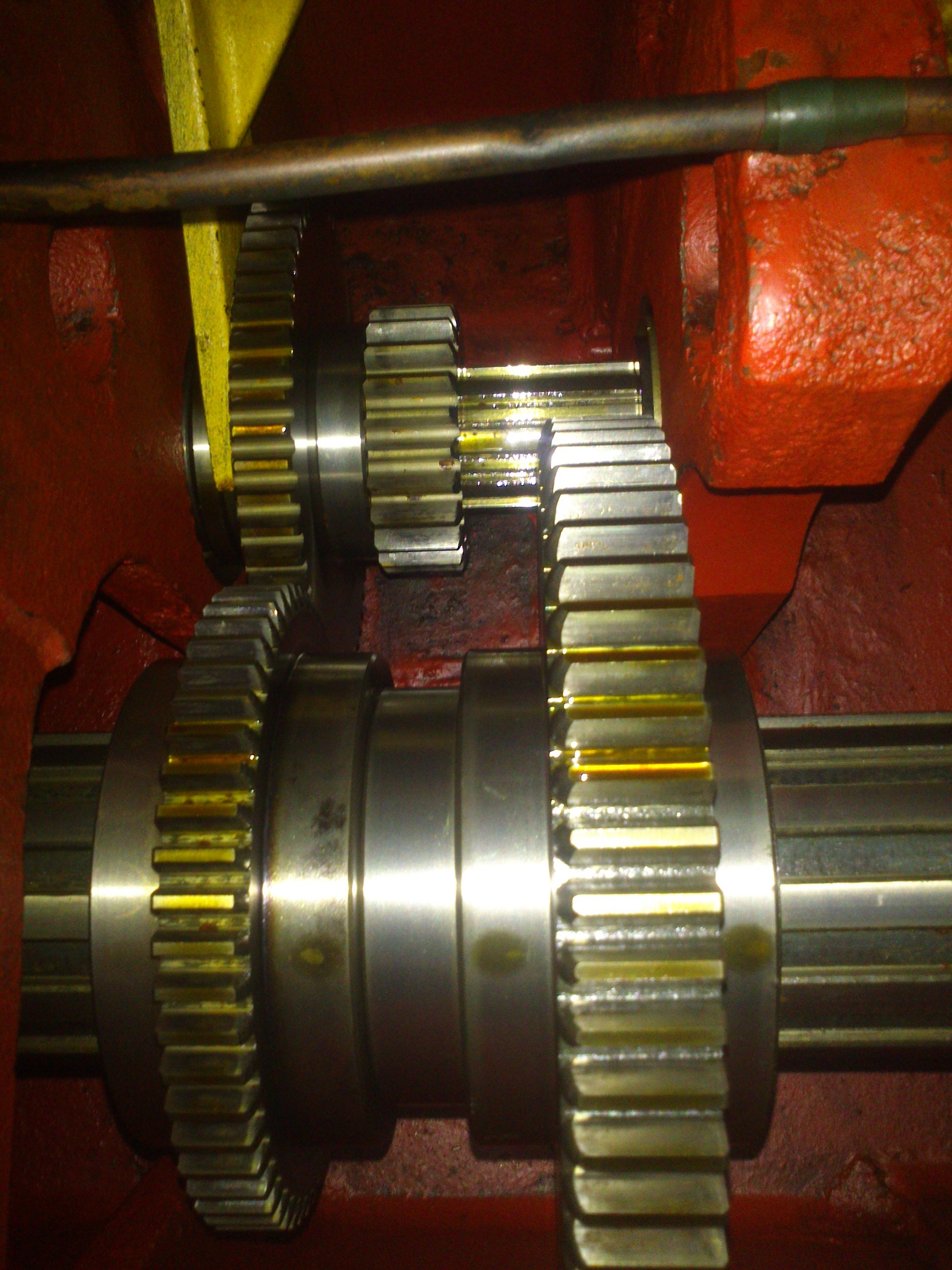

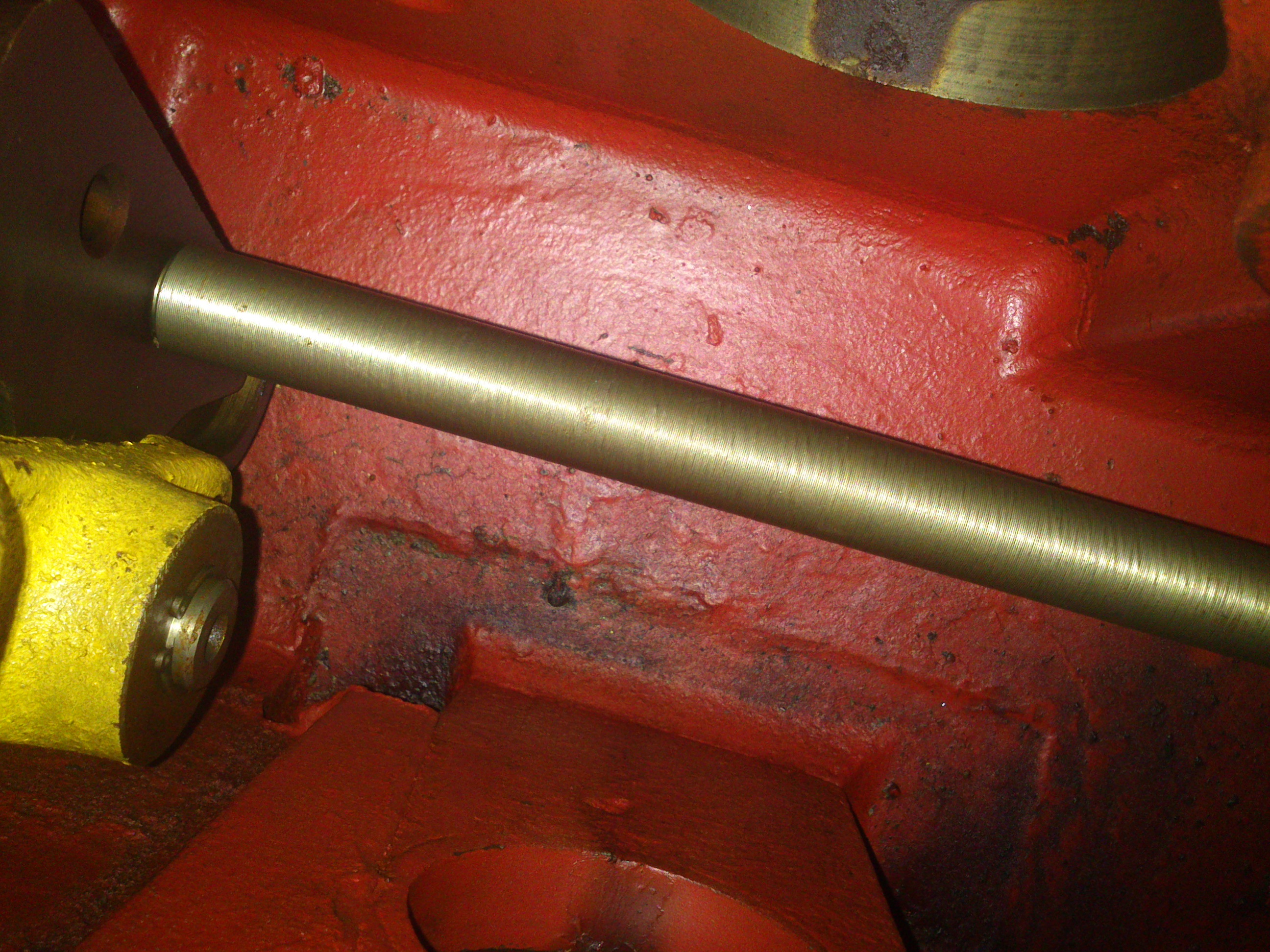

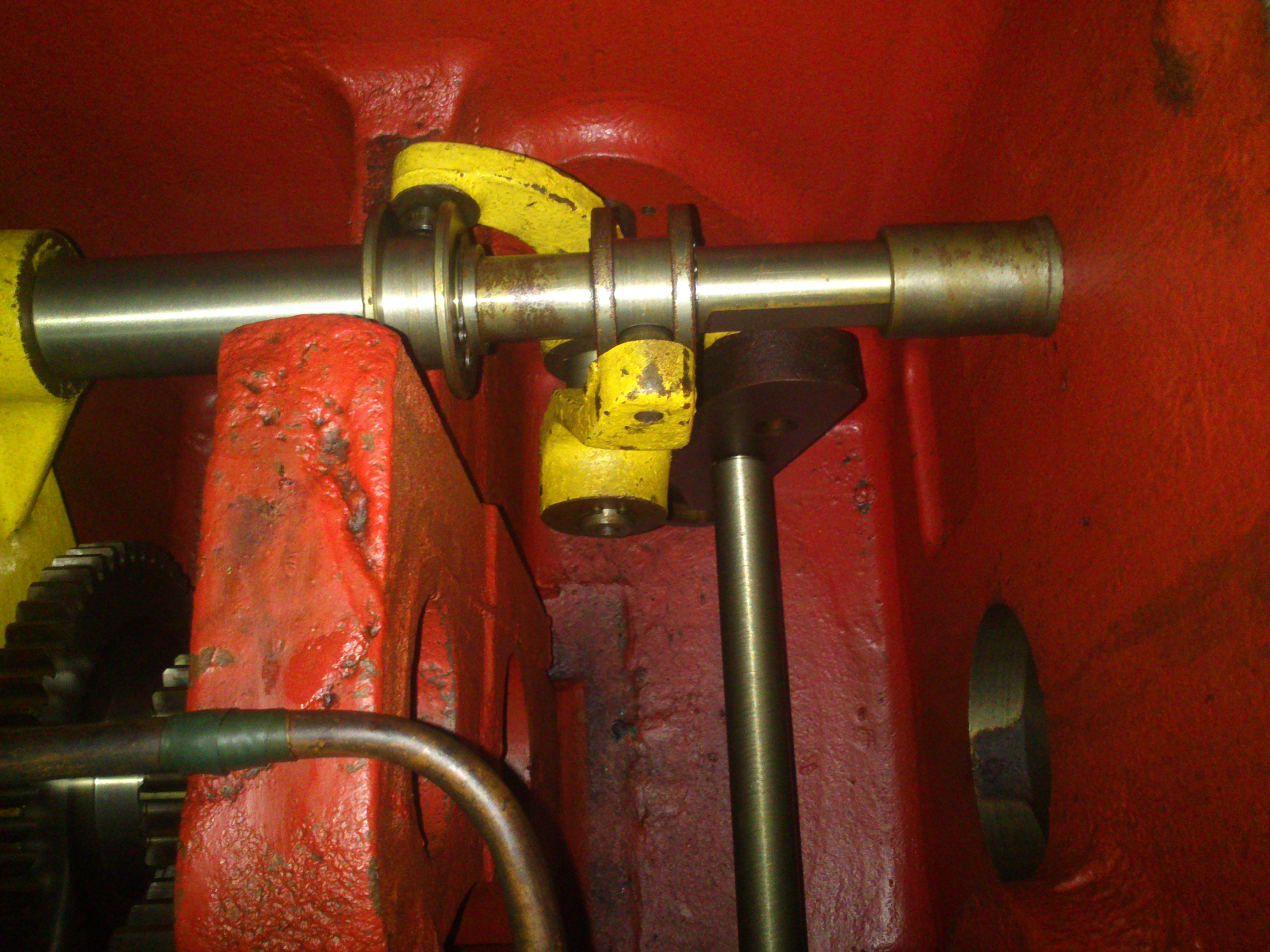

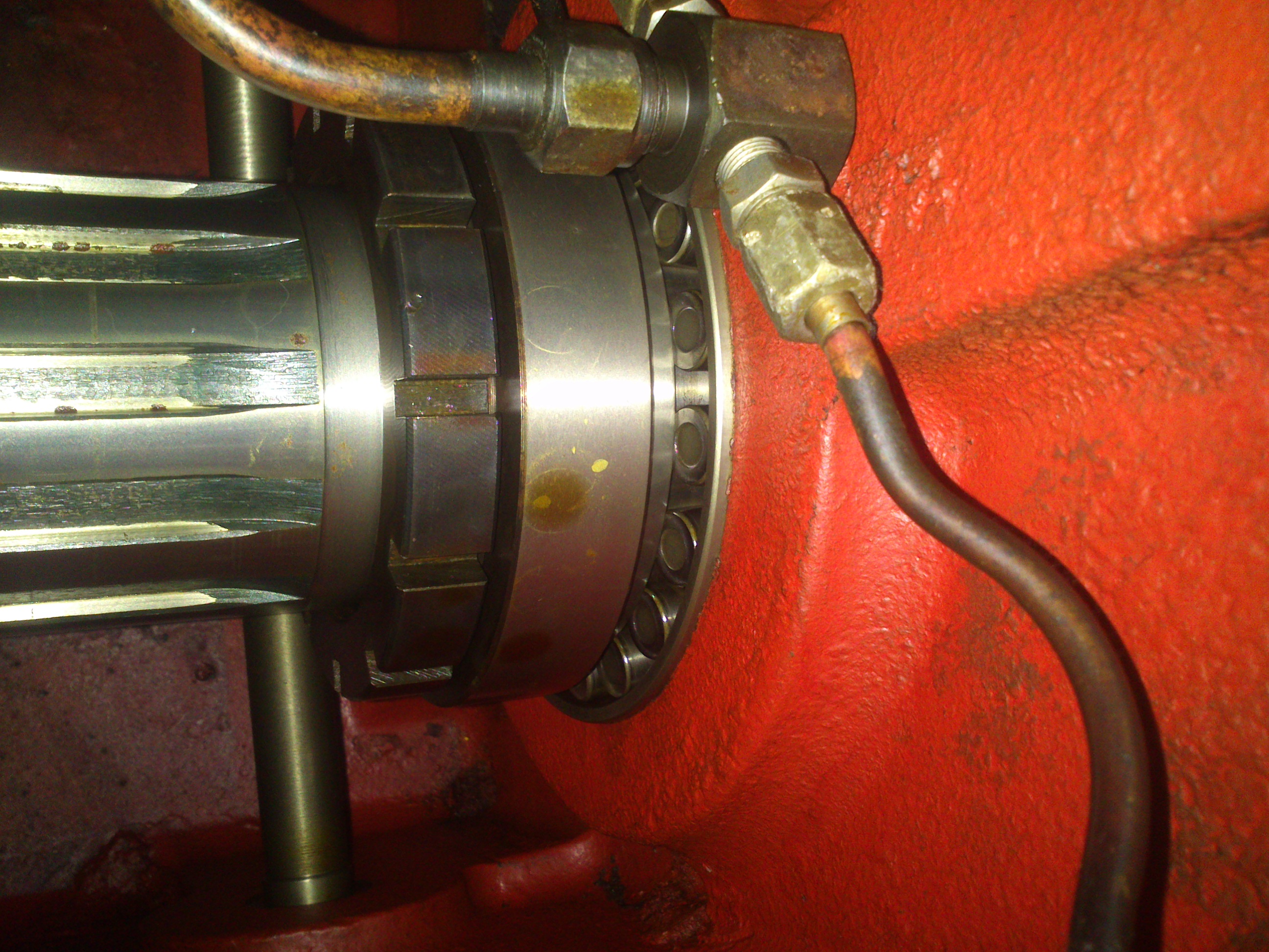

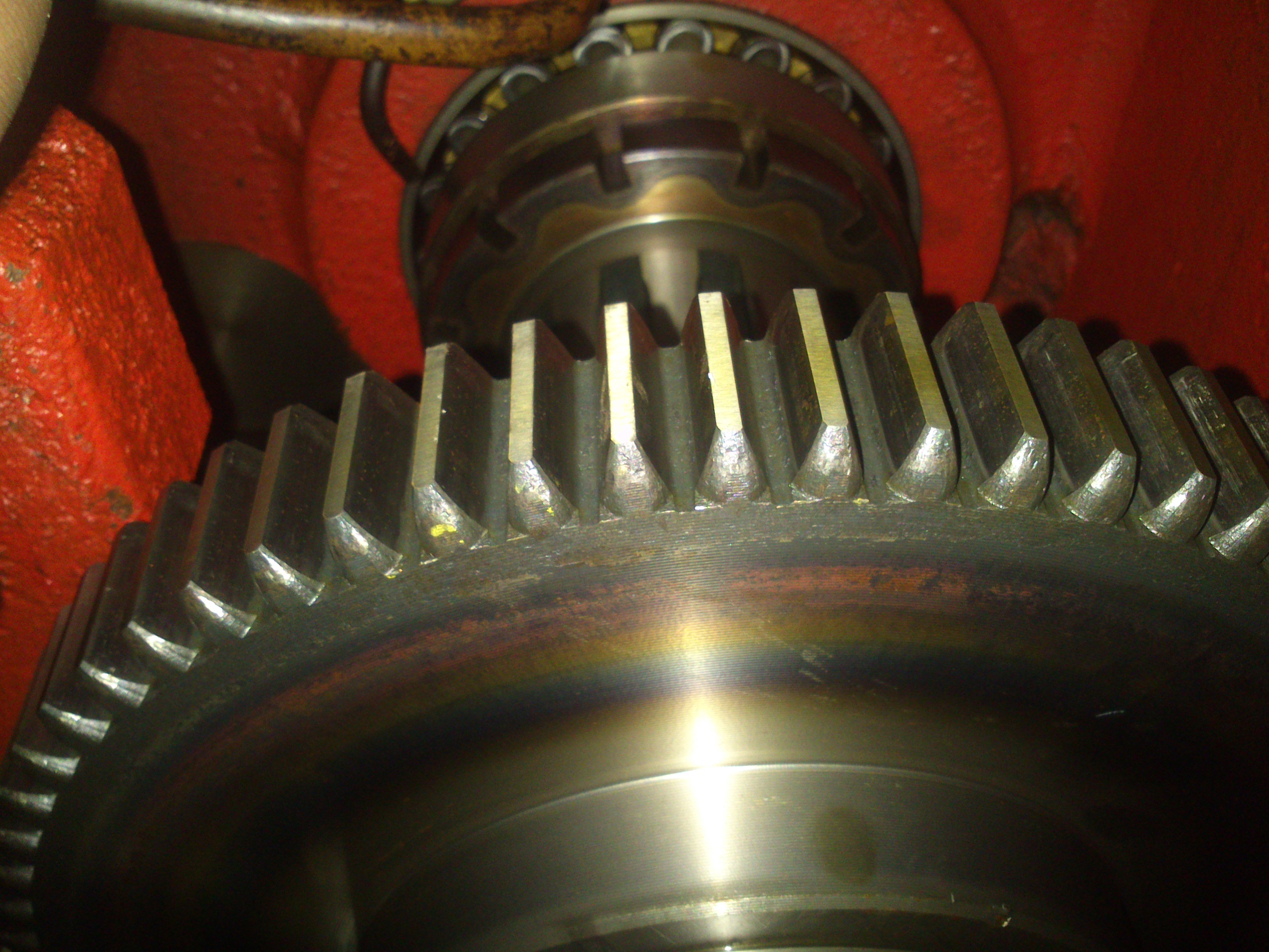

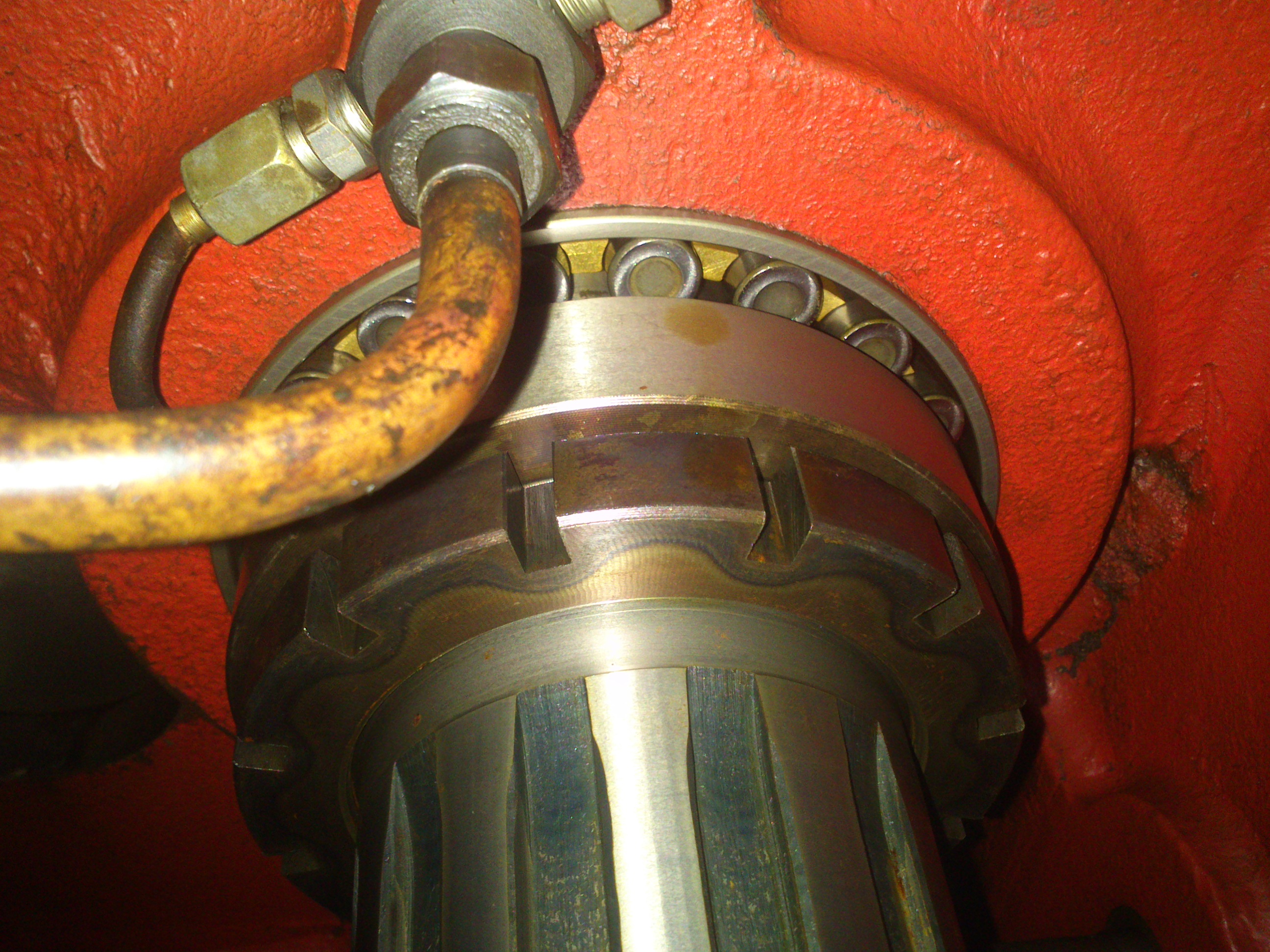

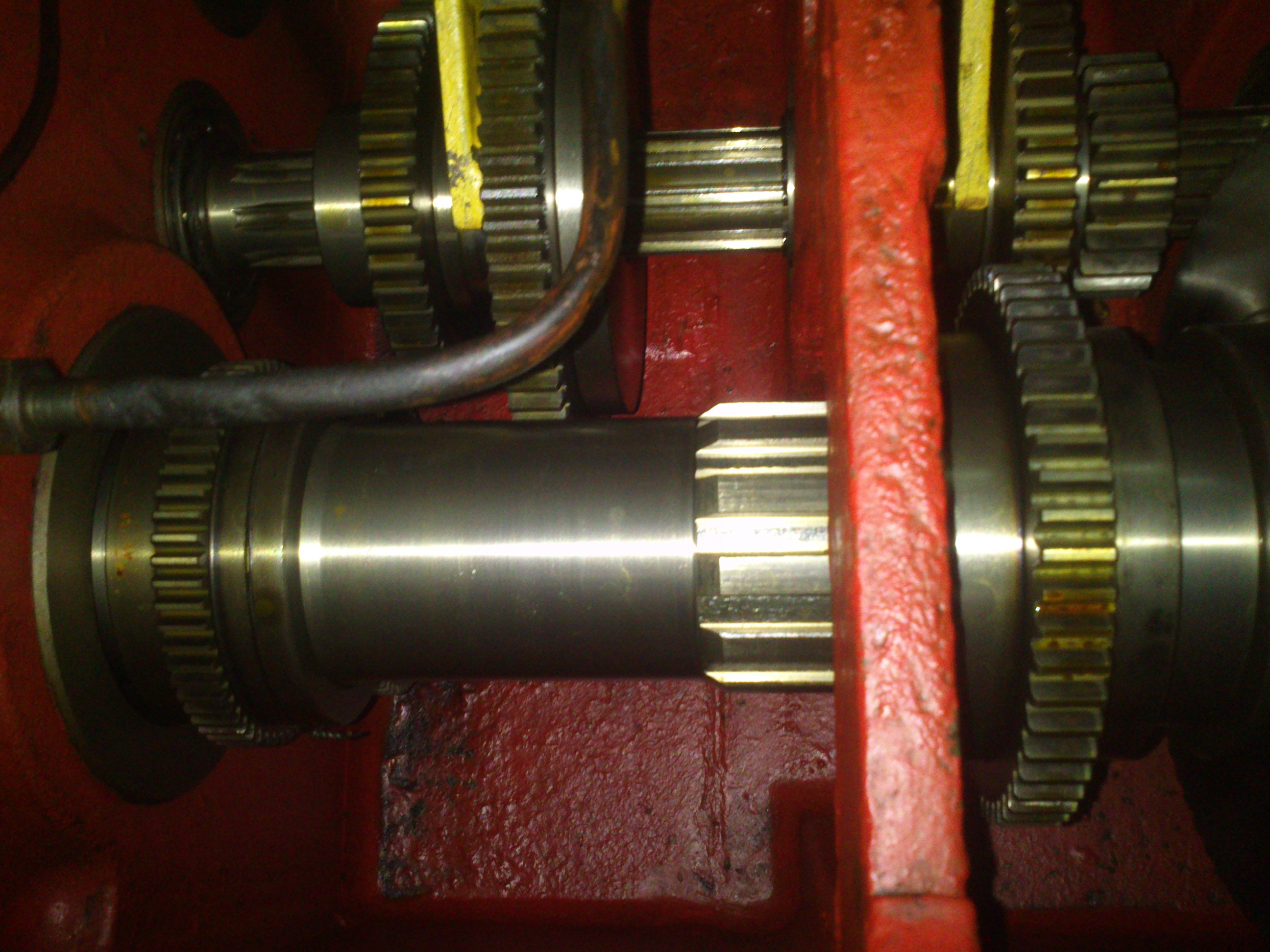

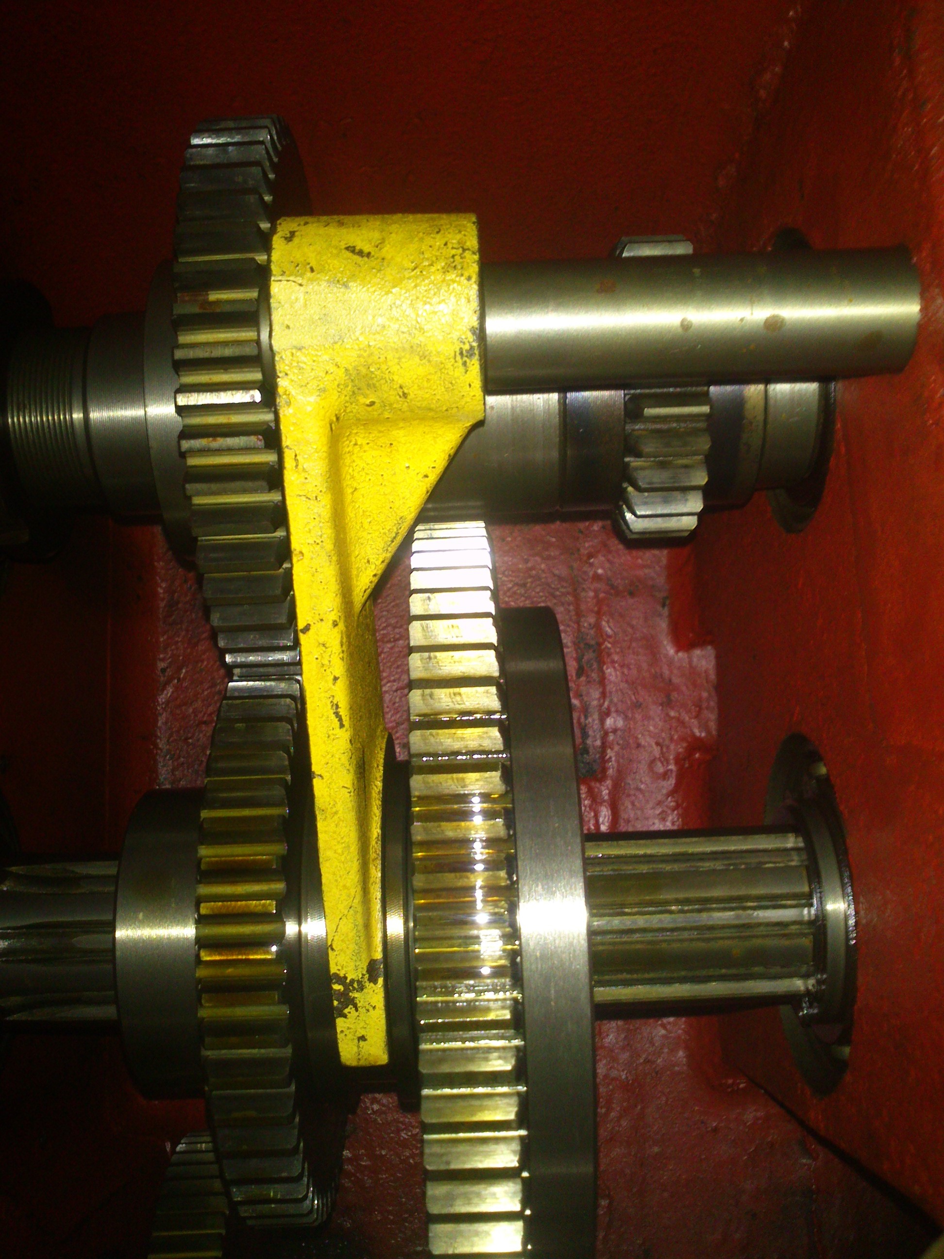

Залез в коробку передней бабки, чтоб посмотреть откуда люфт на валу энкодера в градус или два. И вот что я там увидел = :ura: =>
IMG_20160307_220952.jpg (4088 просмотров) <a class='original' href='./download/file.php?id=74391&mode=view' target=_blank>Загрузить оригинал (1.07 МБ)</a>
Остальные под споилером Как по мне - нульц. Или я себя успокаиваю? Что думаете товарищи ?
Умом и кувалдой
Duhas
Сообщения: 1842
Репутация: 285
Откуда: Красноярск
Сообщение Duhas »

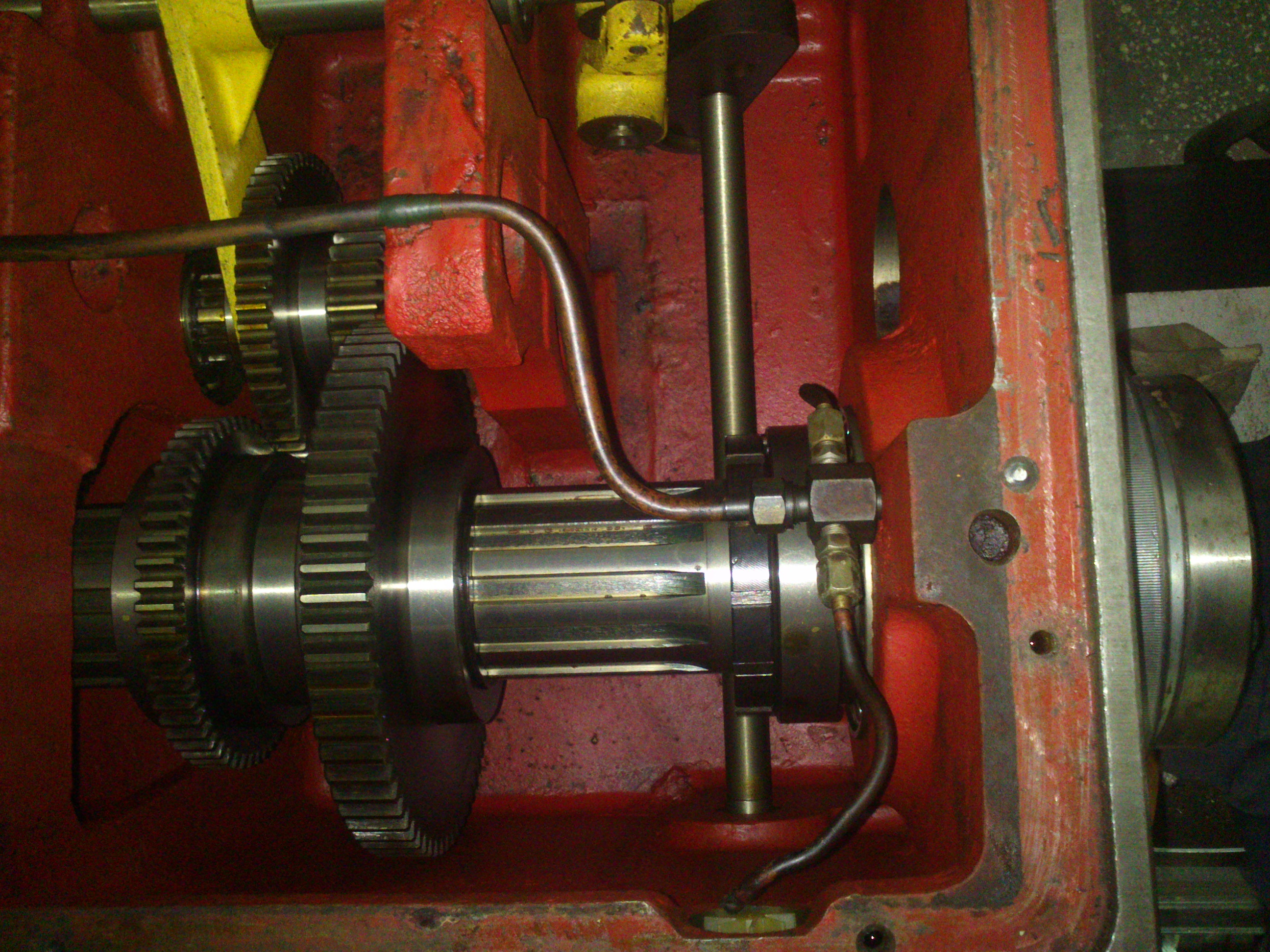

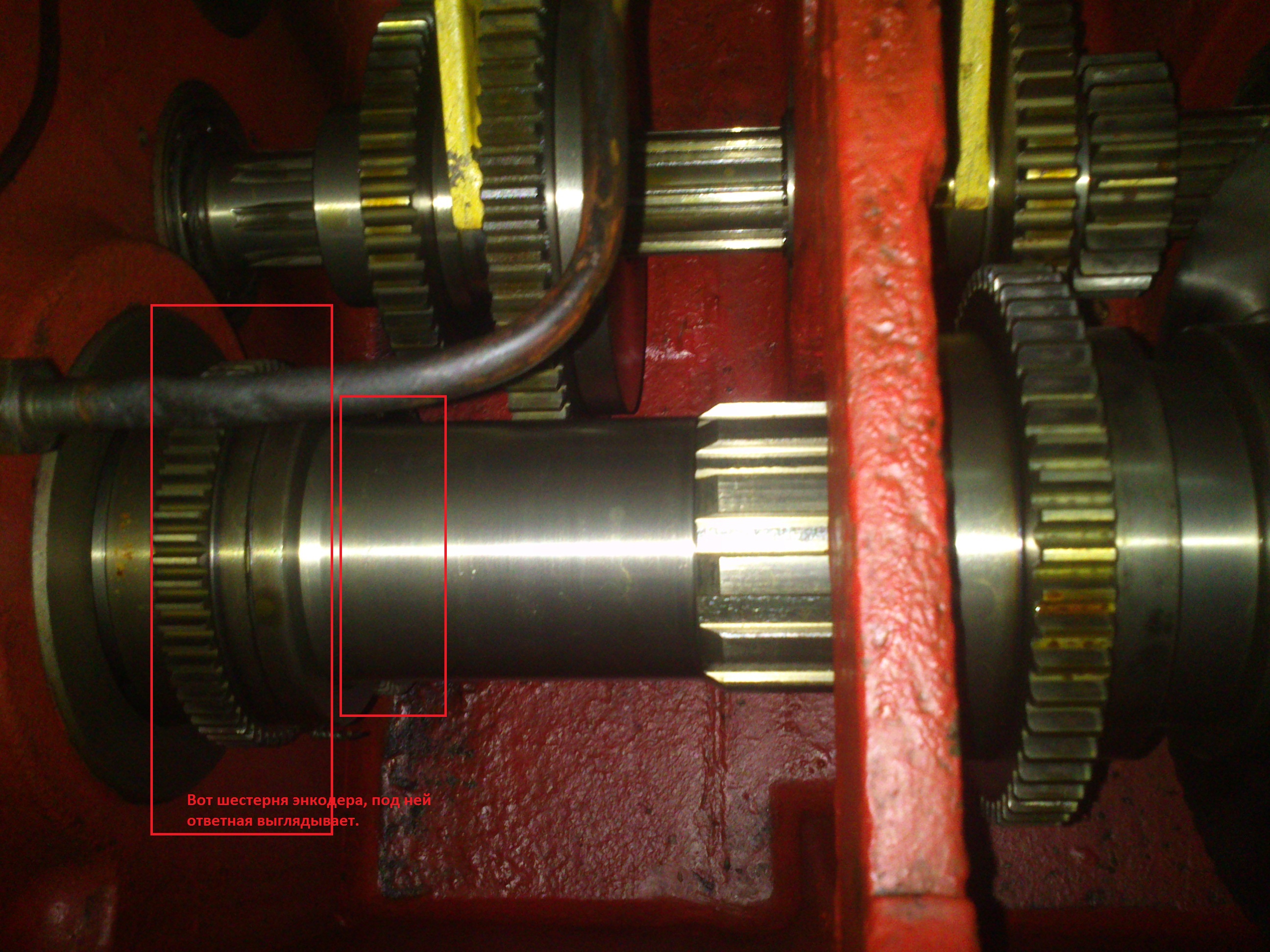

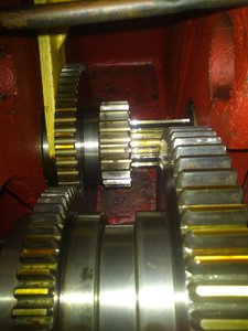

да вроде все ок. откуда люфт то? энкодер должен бзлюфтовой (видимо разрезная подпружиненная шестерня) передачей со шпинделем связываться
wick3
Сообщения: 134
Репутация: 29
Сообщение wick3 »
Это люфт шестерни.
Во всех паспортах что я нашел кинематика отличается от моего станка. Так что на схеме показать не могу. На словах - на валу шпинделя есть шестерня, возле задних подшипников, с ней в связи такая же шестерня на коротком валу, один край этого вала выходит наружу корпуса ПБ и является валом к которому через гибкую муфту подключается Энкодер. Как-то так.
Вот
IMG_20160307_220247.jpg (4059 просмотров) <a class='original' href='./download/file.php?id=74449&mode=view' target=_blank>Загрузить оригинал (1.17 МБ)</a>
