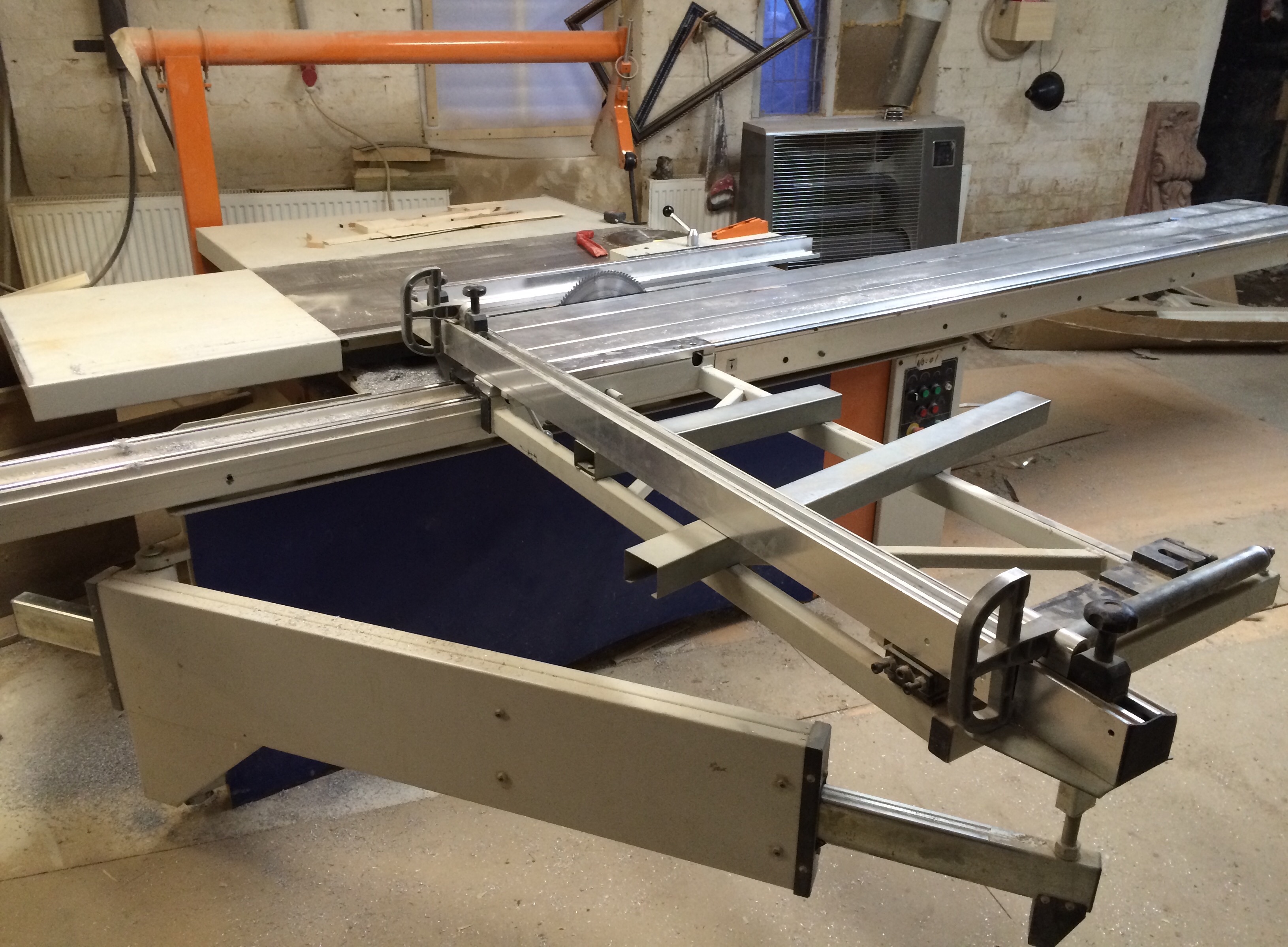

Андрей, сфоткай плиз свою пилу, может мне тоже такую надо :)
диск чей? , маркировка есть?
Re: "Люминь" В95, Д16Т
nik1 писал(а):Андрей, сфоткай плиз свою пилу, может мне тоже такую надо
она метров 15 квадратных занимает. :)

Фигасе размеры, тогда конечно не вариант :)
nik1, Для примера FILATO FL-3200 MAXI, характеристики посмотри :)

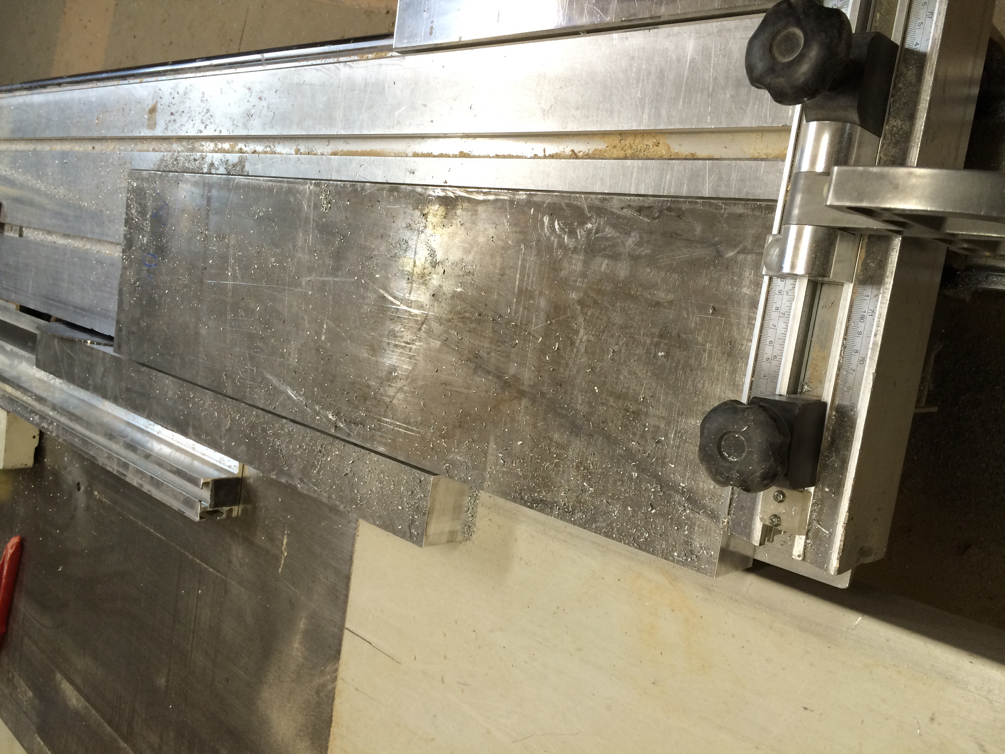

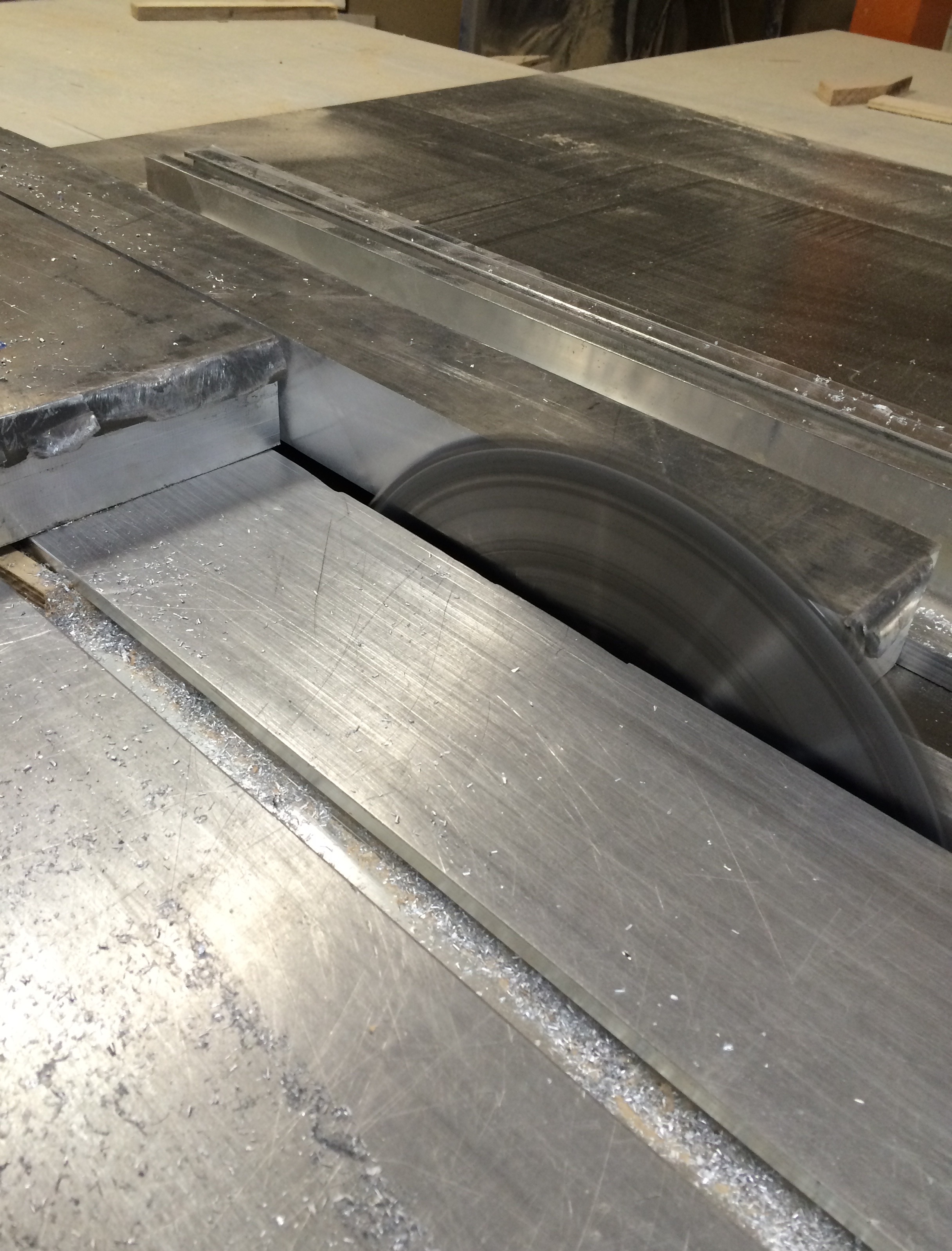

nik1 писал(а):Фигасе размеры, тогда конечно не вариант :)
Сегодня пилил плиточку толщиной 50 мм, как по маслу :D

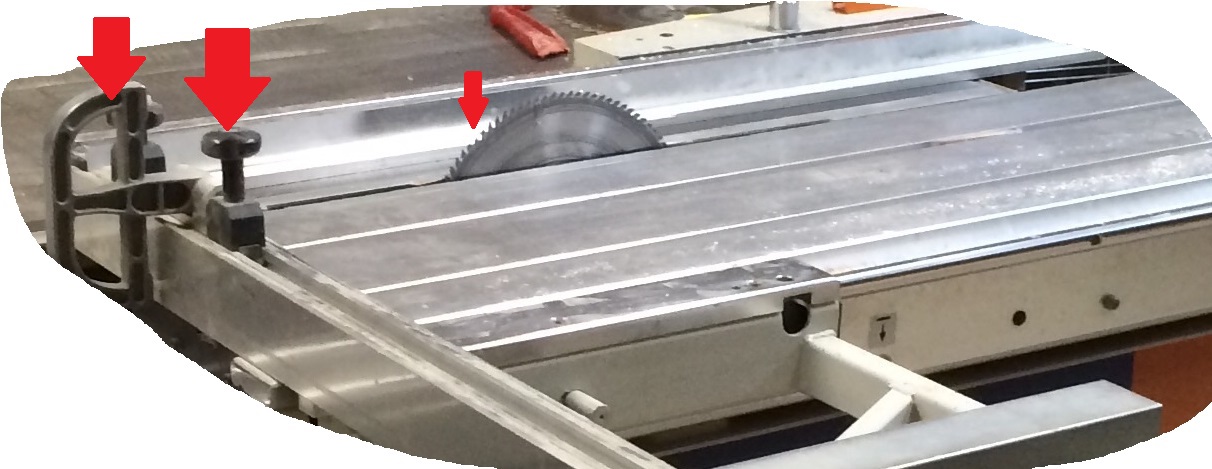

Можно пояснить:
Как идёт процесс без двух зубьев. Фото1
Что это за устройства слева от диска? прижимы или неведомая приспособа? КАК ПРИЖИМАЕТЕ? Фото1

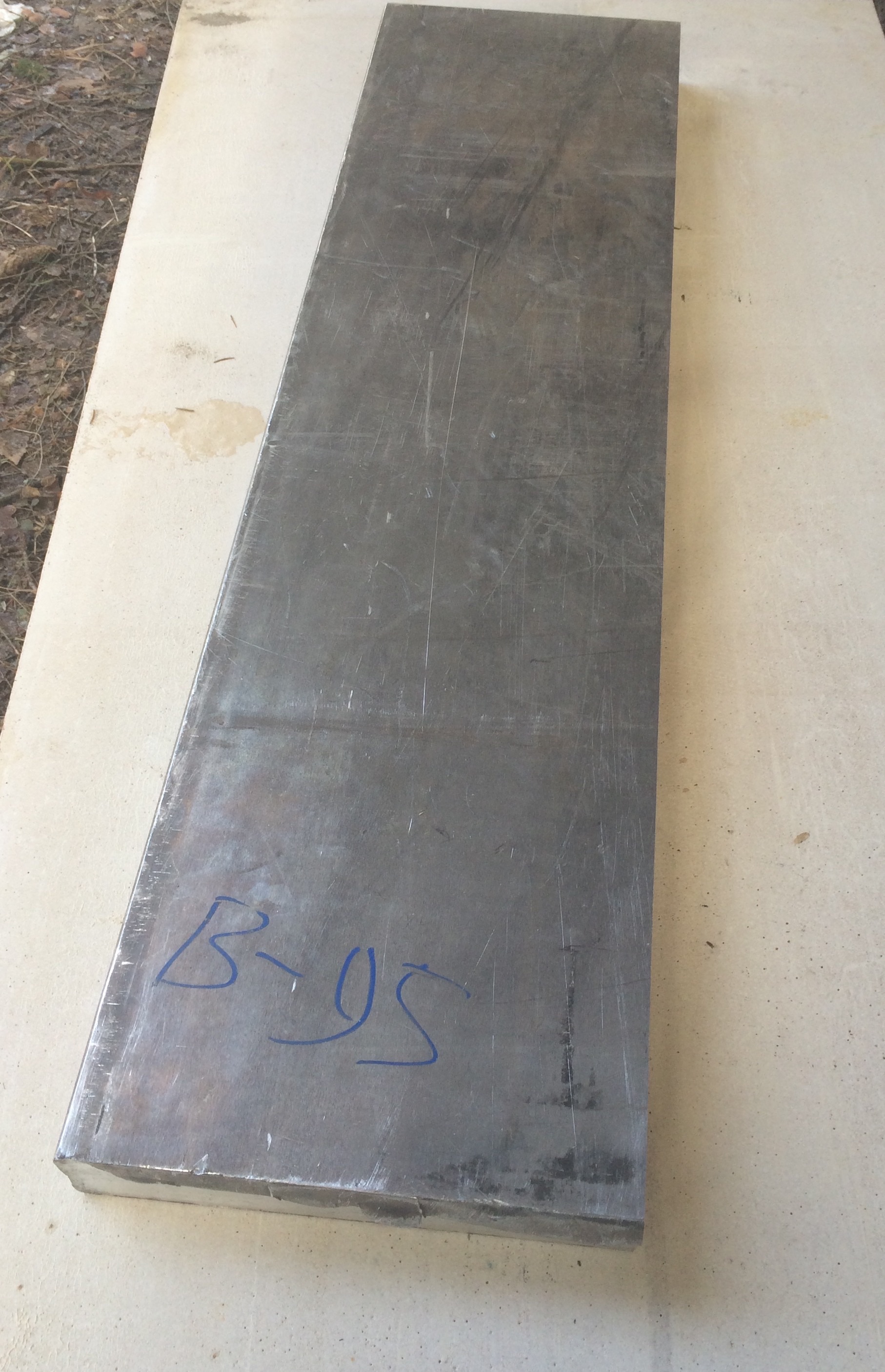

Что это за плёнки такие свисают? Фото2
Каким образом с какими последствиями образуются запилы на направляющих? Фото2 (Ничего никуда неперекосо.@.бливается?)

Leonid Vs писал(а):Можно пояснить:
Диск без двух зубьев, по деревяшки. Для алюминия сразу снимаю, даже на десять минут без присмотра не оставляю иначе -будет без зубьев :)
Устройства предназначены для выставления размеров при торцевом раскрое.
Пленка на торце плит, получилась после прохода фрезы, обрабатовались на вертикально фрезерном.
Форматнику больше десяти лет, на нем кто только не работал и чего только не пилили :) без моего ведома :) запилы эти образовались, когда диск стоял под углом.

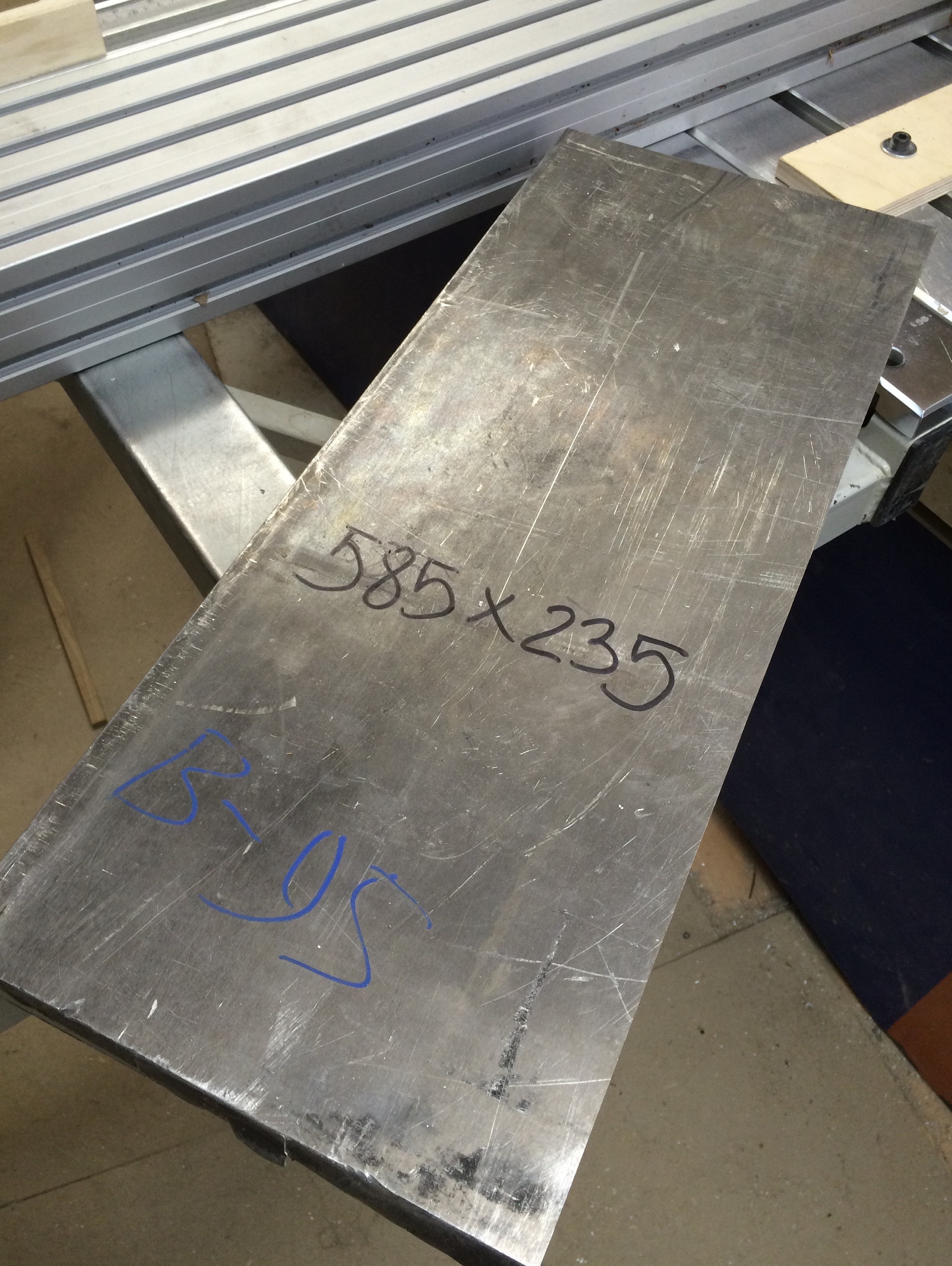

Сообщение Askov »
Плита В95, 585/235/50 мм., цена 5700 р.
