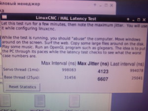

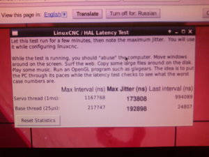

Сообщение ashe »
Запустил я Latency test, не понимаю хоть убей какие значения вводить. Картинка 1- без нагрузки. Картинка 2- с запущенным видео из ютьюба + дергаю браузер по экрану. Ввожу Max Jitter 20000 - перестаёт вырубать, Ввожу Max Jitter 200000 - вырубает. Получается железо слабое? Или я чего-то не понимаю?

ashe писал(а):Запустил я Latency test,
Запуск этой утилиты есть самая большая ошибка, которую может сделать начинающий пользователь.
Эта вредная утилита начинающих путает, а когда они понимают что и как работает становится просто не нужна.
Закройте её и больше никогда не запускайте, ну разве что если предварительную оценку периодов надо сделать будет( немного экономит время на первоначальном подборе параметров).
подробнее можно прочитать здесь: Re: Помогите настроить CNCLinux для работы с серводвигателям #21

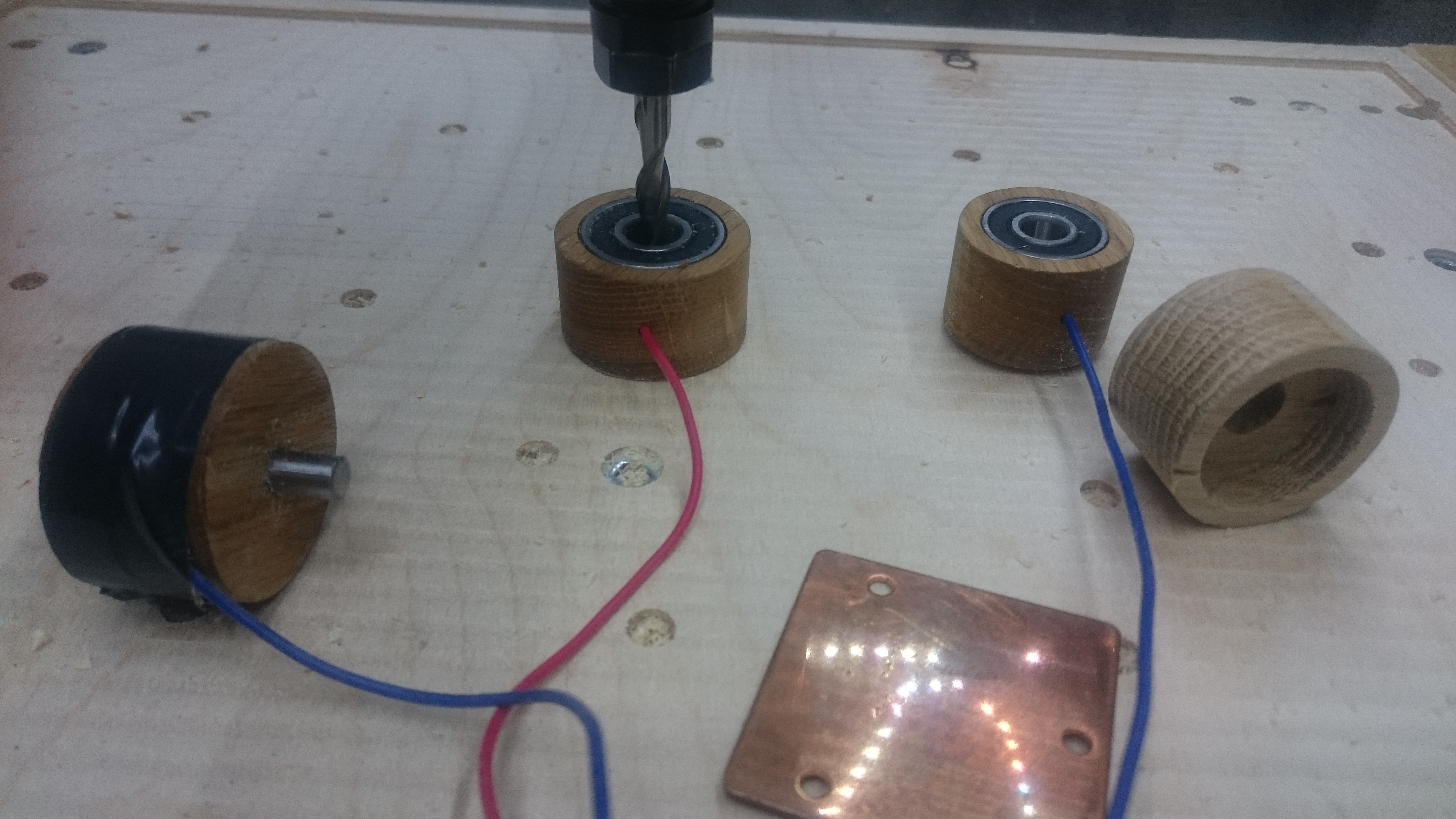

Продолжим, давно собирался.
ИМХО - лично меня беспоскоит и интересует положение фрезы относительно рабочего стола, а не расположенных (нараспев) "там, за горизонтом" концевиков или даже дачиков Хоме (то же касается и замеров жесткости - чтобы коллеги могли сравнивать критикуемые станки я обязательно сдалаю замеры на своем карликовофальшивоментном китайце, с фрезой в крайнем ниженм положении - надо только придумать, как измерить, измерялками я не шибко богат). Т.е. делаемые Версером датчики прекрасны и действительно нужны всем, но при работе с деревом можно обходиться другими способами. Как и уважаемый torvn77, с превеликим удовольствием пользуюсь LinuxCNC. После хомления для решения вопроса о сверке системы координат стола (технологической оснастки, расположенной на столе) использую подпрограмму и гирлянду цацок -
DSC_2646.JPG (5067 просмотров) <a class='original' href='./download/file.php?id=114642&sid=2bf7314a3d8507fef3c564caf018c5ef&mode=view' target=_blank>Загрузить оригинал (5.27 МБ)</a>
Цацки - вырезаны из дерева. На "внутренние" и "наружные" диаметры - соотв. центруются (сопрягаются с контрольным отверстием на заготовке, рабочем столе, оснастке) на стандартный штифт (4, 5, 6, 8 мм) или на выступающий диаметр (например круглую головку болта). В качестве датчика используется сама фреза, диаметр с точки зрения математики не важен, как и диаметр подшипника. "Ответная" часть датчика - стандартные подшипники, в данном случае 608 и 6000. Умеренная толщина подшипника позволяет не очень беспокоиться о том, куда повернута фреза, электропроводность вполне стабильна, допуски круглости подшипников на высоте. В дырочку загнан многожильный провод, хвост которого распушил, уложил и придавил подшипником. Ну принцип понятен. В начало своих программ вставляю что-то типа -

Как пользуюсь -
1. разместил цацку где надо
2. завел в цацку вручную фрезу
3. вызвал подпрограмму (если станок ругается, мол, выходим за пределы Х или У - игнорируем)
Работает без нареканий.
