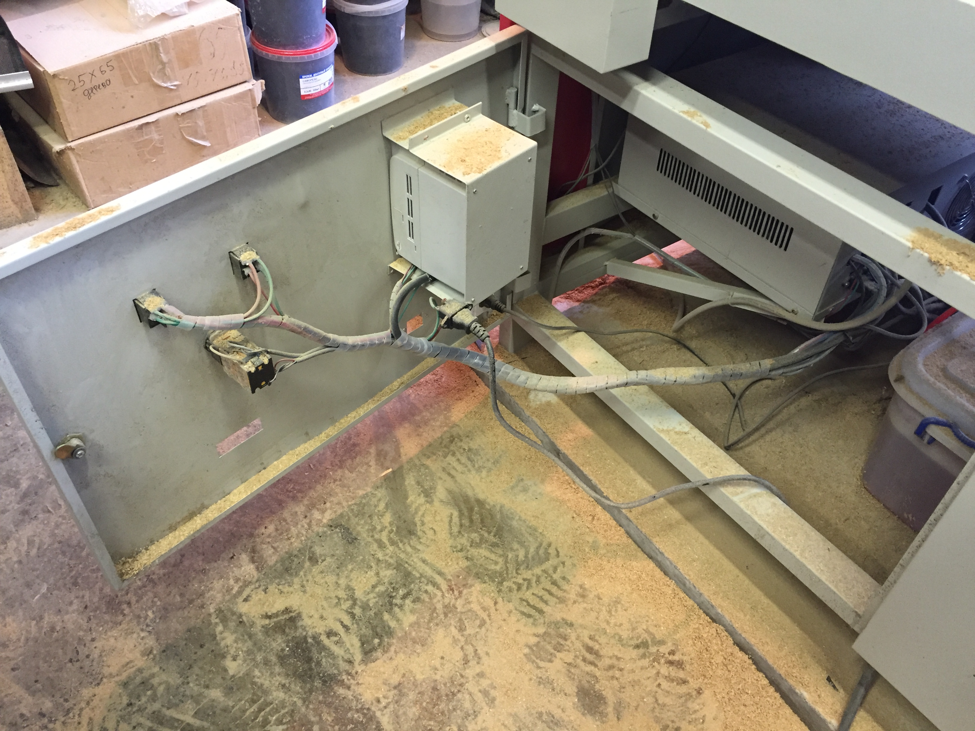

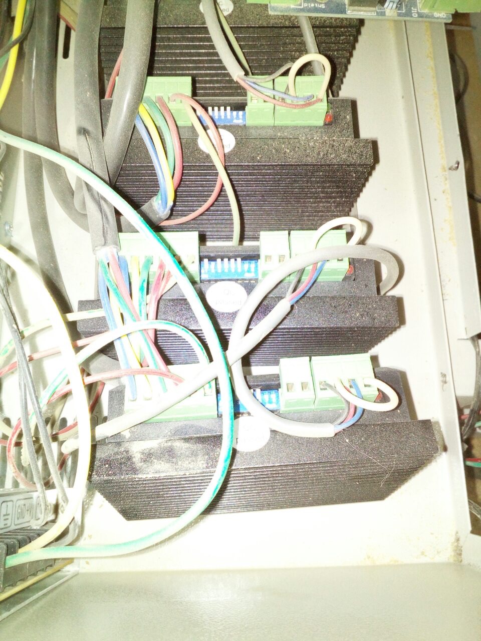

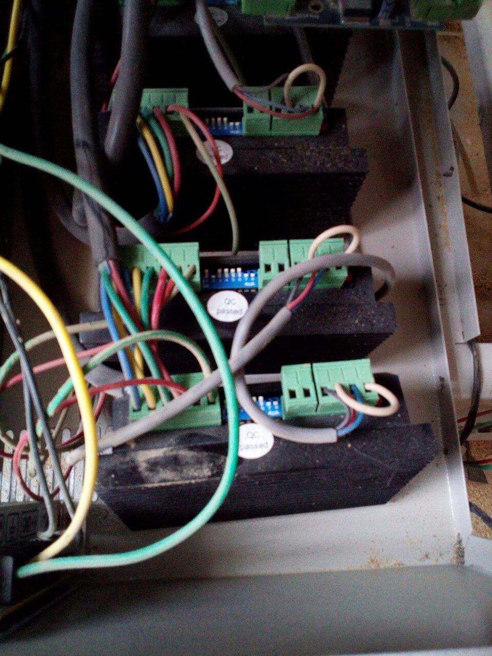

Ну раз словами не объяснить, то давайте еще фоток блока питания, драйвера мотора по Z

Чисто логически. Если греется мотор, то может греться и драйвер. Снять крышку, выбить пыль, погонять. Остался перегрев движка - посмотреть температуру драйвера. На драйвере посмотреть, если есть такой джампер, стоит ли уполовинивание тока на удержании. Прикинуть, сколько напряжения дает БП на двигатели и на какое рассчитаны драйверы. Если есть возможность - добавить напряжения.

MX_Master писал(а):Ну раз словами не объяснить, то давайте еще фоток блока питания, драйвера мотора по Z
Если поможет))
То вот:
это фото, когда меняли местами драйвера - кстати не помогло. Нижний на фото - это Z
нижний Z (1525 просмотров) <a class='original' href='./download/file.php?id=72449&mode=view' target=_blank>Загрузить оригинал (336.32 КБ)</a>
нижний Z
IMG_1292.JPG (1525 просмотров) <a class='original' href='./download/file.php?id=72450&mode=view' target=_blank>Загрузить оригинал (350.86 КБ)</a>
IMG_1038.JPG (1525 просмотров) <a class='original' href='./download/file.php?id=72451&mode=view' target=_blank>Загрузить оригинал (2.11 МБ)</a>

Andy52280 писал(а):Если есть возможность - добавить напряжения.
То есть перегрев двигателя связан с недостатком напряжения?
Andy52280
Сообщения: 811
Репутация: 188
Откуда: Тульская область
Re: Help! Сбой по оси Z
Сообщение Andy52280 »
Имелось в виду предположение - на некоторых драйверах есть джампер, уполовинивающий ток удержания по сравнению с рабочим. В таком режиме могло не хватать удержания и джампер врубили на полную. От этого пойдет повышенный разогрев двигателя. Ну а напряжение увеличивать - для увеличения момента на валу двигателя. Но это уже при рабочем ходе.
