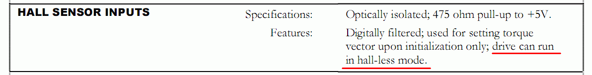

Hanter писал(а):Teknic SST3100
3-phase motor with encoder in any electrical
configuration, such as linear, rotary, galvo,
voice coil, etc. or DC brush motors.
В требованиях к двигателю энкодер, либо коллекторный двигатель.

Re: Частотник и сервомотор
VitalikD писал(а):3-phase motor with encoder in any electrical configuration, such as linear, rotary, galvo, voice coil, etc. or DC brush motors.
требования к холлам посмотрите:
Буфер обмена01.gif (3525 просмотров) <a class='original' href='./download/file.php?id=69567&sid=01bb30fed3e4d32313042668ed358d8a&mode=view' target=_blank>Загрузить оригинал (13.34 КБ)</a>

Hanter писал(а):требования к холлам посмотрите
Да, вроде бы есть безсенсорное управление. Вы используете этот режим на оси?
О, оно еще и до 75В. А я уже хотел присоветовать.

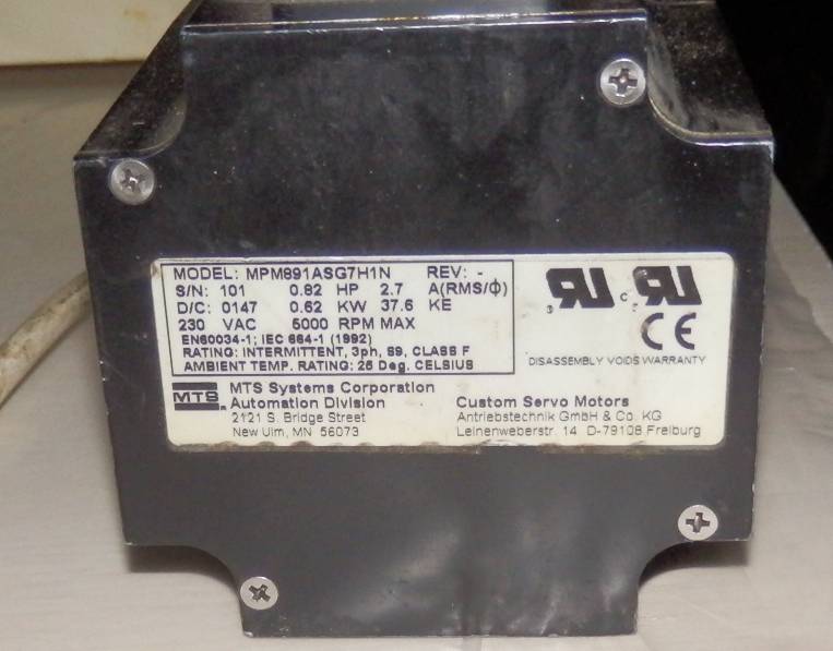

ПС огласите что там у вас за привод такой волшебный ? ) лучше сразу пару усилитель - мотор
дык потрудитесь прочитать написанное выше.. я уже и скрины с мануала приводил.. и название дал.. че еще то нада ? усилитель - Tecnik SST-3100. вот такой:
P3240008.gif (3468 просмотров) <a class='original' href='./download/file.php?id=69786&sid=01bb30fed3e4d32313042668ed358d8a&mode=view' target=_blank>Загрузить оригинал (184.91 КБ)</a>
мотор конкретно в данном случае паркер (MTS) модель МРМ891ASG7H1N вот такой:
P4290002.jpg (3468 просмотров) <a class='original' href='./download/file.php?id=69785&sid=01bb30fed3e4d32313042668ed358d8a&mode=view' target=_blank>Загрузить оригинал (63.39 КБ)</a>
если этого мало - поглядите мануалы на железяку которая зовется "Granit Device" - тоже прекрасно живет в безсенсорном режиме.

т.е. к усилителю идут только силовые провода (фазы, земля)?
вариантов два, либо они работают по противо ЭДС и на малых оборотах с управлением моемнтом все плохо, либо у них крутая мат модель движка и они умудряются измерениями на обмотках вычислять положение точно. такое только на малых оборотах превышая допустимый момент определить можно. смотреть будут ли пульсации момента...
ПС в то что я чего-=то не знаю - могу поверить с легкостью ), одно не ясно, почему все другие просят энкодер/резольвер для управления по моменту и скорости )
Андрей, тут я не могу с вами спорить на равных - у меня с электроникой "пакт о ненападении"... я на нее не нападаю, она на меня :) по этому что там у него в "мозгу" происходит - я без понятия. со своей стороны - я могу только описать как оно работает, и как все это укладывается в мое представление о данном железе. причем совершенно нет гарантий что я на 100% прав.
От усилка - да. только силовые провода. плюс если память не изменяет - еще датчик температуры заведен. за обраткой следит контролер. усилок работает по моменту. единственный неприятный момент при таком включении выливается в то, что при включении мотор делает движение градусов на 10-15 вправо-влево. я так понимаю - ищет "основы" для коммутации. происходит это только в безсенсорном режиме. пробовал на других моторах - то же самое. и так же работает и "гранит" в безсенсорном режиме. ну а насчет обратки - тут тоже моментик есть - в режиме скорости - да. однозначно усилитель требует сигнала обратки. потому как без данных обратной связи контур скорости просто не закрыть.. в конкретно этом же случае усилитель работает именно в режиме тока (момента). контур скорости закрыт через контролер. куда собственно и приходит обратка. усилок в данном случае работает тупо в режиме "умного" силового ключа..
