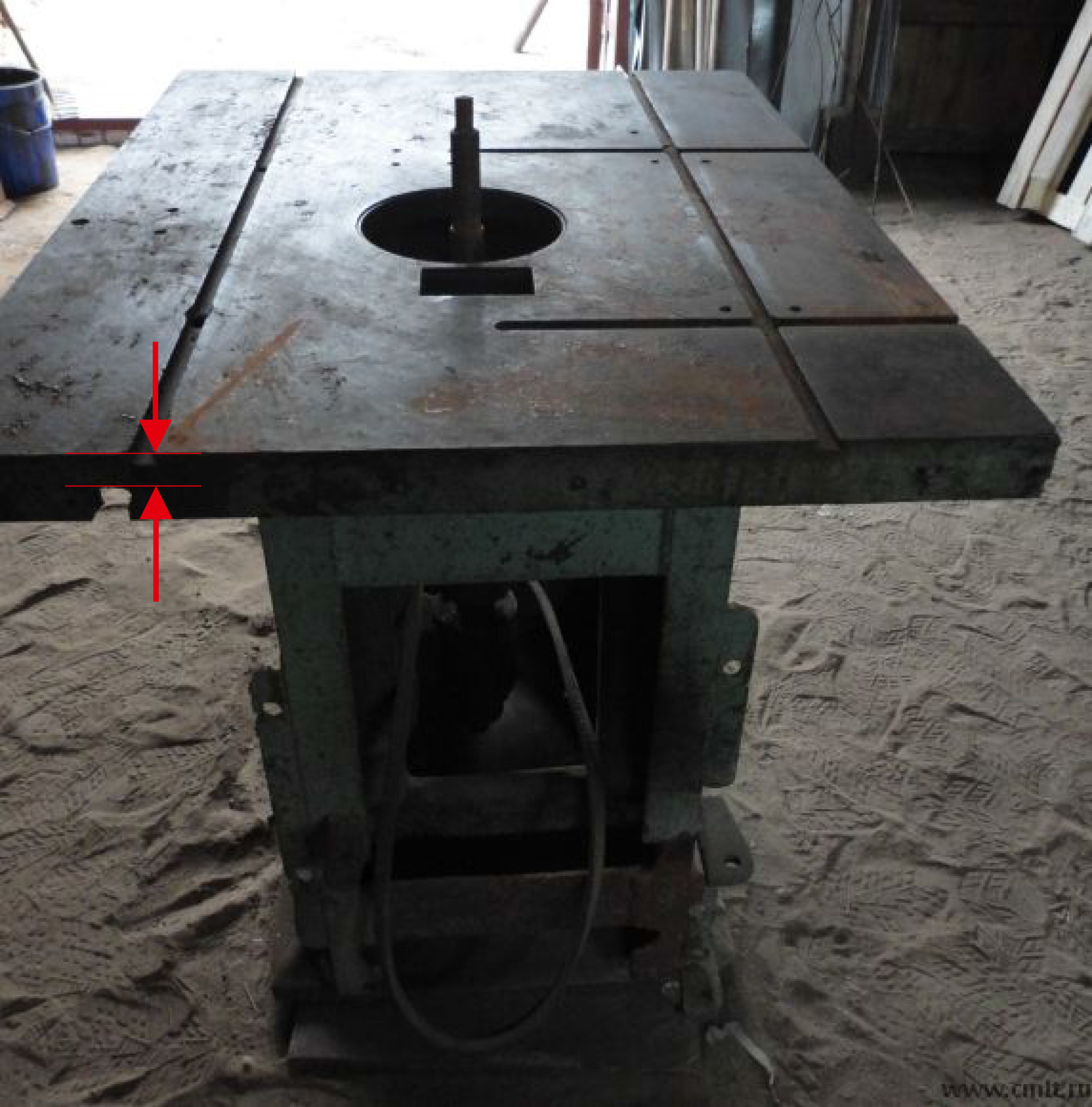

Не-е-е! Плиту поверочную покупать не буду! Predator оказался прав. Готовое литье рулит - дешево и сердито.
Три часа копания в интернете и вот результат. В родном городе, на соседней улице, за 20 тыр, нашёл вот такое чудо:
getUserImage.jpg (2511 просмотров) <a class='original' href='./download/file.php?id=68999&mode=view' target=_blank>Загрузить оригинал (39.54 КБ)</a>
Два в одном. И стол, и основание.:good:
Не знаю точного размера стола, но пофигу. Или малость зажмусь или увеличу ходы. Сверху прикручу Т-стол:
table1.jpg (2511 просмотров) <a class='original' href='./download/file.php?id=69000&mode=view' target=_blank>Загрузить оригинал (216.94 КБ)</a>

Re: Выбор материала станины легкого станка по алюминию
Добавлено: 17 янв 2016, 07:03
Дрюня
Классный столик, может прямо в нём Т-паз или отверстий крепёжных наделать?
Добавлено: 17 янв 2016, 09:08
ultrus
Дрюня писал(а):Классный столик, может прямо в нём Т-паз или отверстий крепёжных наделать?
С Т-пазом не уверен. Верхняя плита не больше 15 мм:
Безымянный-1.jpg (2456 просмотров) <a class='original' href='./download/file.php?id=69018&mode=view' target=_blank>Загрузить оригинал (1.68 МБ)</a>
Кстати, такие станки у тебя в Днепропетровске делали. Уверен, можно найти станину за копейки.
А так, в Украине цены такие же, 250 баксов: http://dvik.uaprom.net/p1149662-frezern ... -sssr.html
Обрати внимание на вес. У меня 2108 столько весила. :D
evgenyjp писал(а):а столик хороший, сразу с вырезом
А вырез зачем? Я наоборот хотел его Т-столом накрыть.

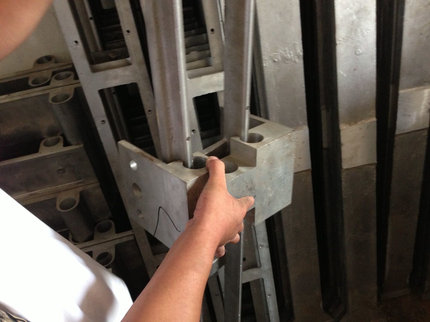

ultrus
Predator писал(а):Вот, но думаю цены не обрадуют, хотя сам спроси у ТС
Не-е-е, ну ты даёшь?! Своим пацанам советовать такое и по таким ценам?
Тебе нужна чугунная станина под круглые рельсы? Этот очередной конструктивный китайский маразм.
14.JPG (2303 просмотра) <a class='original' href='./download/file.php?id=69099&mode=view' target=_blank>Загрузить оригинал (147.17 КБ)</a>
Хранят они свои изделия почему-то вертикально? Видно в таком положении они свои заготовки естественно старят.
1.JPG (2303 просмотра) <a class='original' href='./download/file.php?id=69100&mode=view' target=_blank>Загрузить оригинал (304.45 КБ)</a>
Что в итоге приедет по заказу? Правильно, кусок г-вна, который замучаешься ровнять.
Так, что СССР пока рулит!
