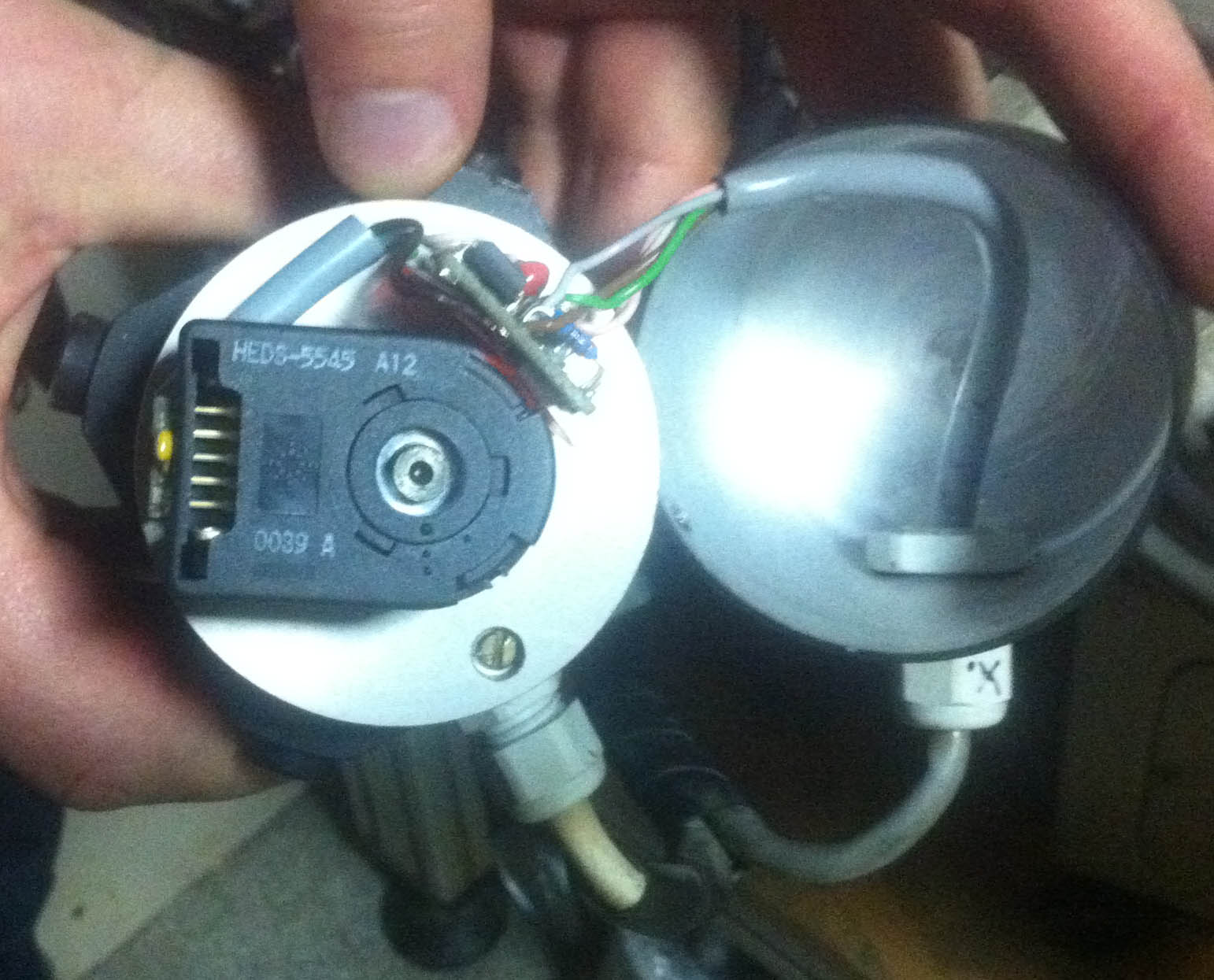

вот что под крышкой
надо же, даже даташит на него нашел, Two Channel
Optical Encoders
можно простенький контроллер на мк собрать с нужным выходом и ставить китайский драйвер....

ну если хочется нормально работать - я бы подумал о нормальном внешнем контролере. Вариантов собственно нормальных два - либо меса и линукс в комплекте... либо кфлоп и винда.. драйвера (блоки управления моторами) можно поглядеть у пурелоджика. Имейте в виду - данный энкодер НЕ диференциальный. то есть присутствует только одна фаза сигнала.

Hanter писал(а): Имейте в виду - данный энкодер НЕ диференциальный. то есть присутствует только одна фаза сигнала.
про "собрать контроллер" я как раз это имел ввиду, опто датчик > контроллер (адаптер скорее) > и потом уже контроллер меса или кфлоп
если я правильно понимаю устройство данного агрегата :thinking:
Re: Модернизация станка
нет. у вас схема будет следующая - контролер - это мозг всего чпу. от него идут сигнальные провода на сервоусилители (блоки управления сервомоторами), от них силовые провода на моторы. а сигнал с энкодера идет прямо на контролер. все. больше ничего не нада. ну источник питания для всего этого счастья само собой отдельно.. Ваша задача найти контролер (определиться с выбором и соответственно выходным сигналом) и найти для этого выходного сигнала сервоусилители для этих моторов.

Если энкодер выдает сигналы ABZ, то ЧПУ нужно как правило диф. сигнал А, -А В, -В Z, -Z (то есть нужно сигнал проинвертировать)

Про напряжение довольно легко разобраться. Щеточные сервы редко когда имеют номинал выше 4тыс об/мин. Цепляем осцилл к энкодеру, подаем некоторое напряжение на мотор, вольт 10. Ну и смотрим сколько оборотов, прикидываем сколько подать напруги для получения этих 4к об/мин.

Судя по фото, щеток в моторе 4 штуки.
Лучше бы моторы обслужить, хотя бы выдуть угольную пыль из коллекторного отсека.

так и есть, 2 провода + экран, попробую завтра может разобрать. поляки молчат как рыба об лед

Главное в энкодеры пылищи не натрусить! И они вроде не съёмные (напресованы прямо на вал диски) осторожно при разборе. Если задний вал потянется внутрь энкодеру хана могет быть.
да ниче ему не будет. в этих энкодерах стальные диски.. разбить его - нада ну очень сильно постараца :)
