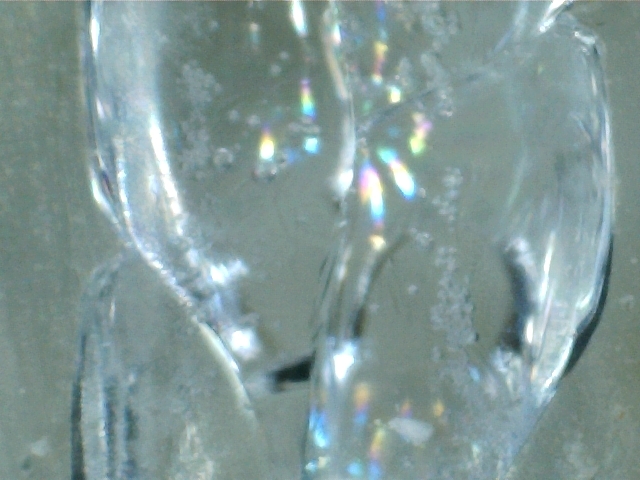

Обещанные фотки реза лазера под микроскопом
ДСП. Видно в углу происходит больше прожиг (10158 просмотров) <a class='original' href='./download/file.php?id=1695&sid=c166f4c17c44c7bffebc406b4bff2f59&mode=view' target=_blank>Загрузить оригинал (243.35 КБ)</a>
тот же участок при большем увеличении (10158 просмотров) <a class='original' href='./download/file.php?id=1696&sid=c166f4c17c44c7bffebc406b4bff2f59&mode=view' target=_blank>Загрузить оригинал (224.85 КБ)</a>
Стекло. от нагрева лазера стекло выкрашивается (10158 просмотров) <a class='original' href='./download/file.php?id=1697&sid=c166f4c17c44c7bffebc406b4bff2f59&mode=view' target=_blank>Загрузить оригинал (240.49 КБ)</a>
стекло при больем увеличении (10158 просмотров) <a class='original' href='./download/file.php?id=1698&sid=c166f4c17c44c7bffebc406b4bff2f59&mode=view' target=_blank>Загрузить оригинал (214.43 КБ)</a>

Я так понимаю ЕМС как и Мач не сможет включать/выключать лазер на ходу как это делают DSP контроллеры.
На фотках видно что в углах точка, это из-за того что лазер включается, потом начинается разгон оси происходит больше прожиг. Если лазером нарисовать линию, то получим на краях линии шарики. Это все из-за разгона/торможения. Мало того затрачивается много времени на выполнение этой программы.
МАЧ(возможно и ЕМС) работают так:
поехали к заданой точке -> включили лазер -> разгоняемся и едим по траектории -> замедляемся -> останавливаемся выключаем лазер
DSP так: Едит по траектории и где нужно включает лазер на ходу и на ходу может мощь менять
Вот как работает DSP контроллер https://www.youtube.com/watch?v=WoUYAV1BbNo
Вопрос: ЕМС может ехать например по прямой линии без остановки и где нужно включать выключать лазер на ходу?
