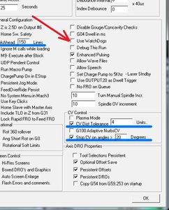

На втором станке с другим компютером Mach выдает такую же ошибку и ведет себя так же.
Re: Макрос к смене инструмента на ТПК125вн2
Alexf2a писал(а):driver watchdog triggered
Это значит, что произошла задержка связи между драйвером и компом. Надо посмотреть в настройках, возможно там можно сделать интервал watchdog по больше.
ЗЫ mesa пишет watchdog has bitten, а сброс идет функцией pet watch dog - не покормил собаку вовремя - она тебя укусит :).

Nick подскажите где в настройках устанавливается интервал watchdog .
Это я не знаю. Может в маче, а может в серве...
Alexf2a писал(а):где в настройках устанавливается интервал watchdog
вачдог вообще то не должен иметь интервала.. под вачдогом обычно понимается... если на пальцах система самодиагностики. или обеспечения безопасности какого то узла, модуля, компонента..
Как раз интервал может быть. Если в течение этого интервала не скинуть пин - будет ошибка. Настраивается в зависимости от отзывчивости системы.

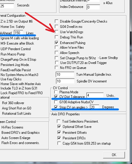

Сообщение Alexf2a »
Я нашел как побороть проблему появления ошибки driver watchdog triggered - нужно убрать галочку с "использовать генератор подкачки" в настройках mach3.
