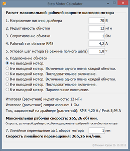

Ворон226 писал(а):вал, т.е. ШД должен обеспечивать около 0,1кг*м при оборотах двигателя = 600 об*мин.
ШД: PL86H151-D14 - момент на валу 122 кг*см=1,22кг*м
Драйвер - CW8060 : установлен микрошаг 1/4, ток 4,2А
Блок питания: 70В 5А
Подставил числа в программку.
Не получается 600 об/мин.
2016-01-14 21-48-59 Step Motor Calculator.png (3839 просмотров) <a class='original' href='./download/file.php?id=68779&mode=view' target=_blank>Загрузить оригинал (37.36 КБ)</a>
И еще - на драйвере выставлен ток 4,2 А, я полагаю, по столбцу RMS?
На очень околонулевых скоростях резонансов быть не должно, и мотор должен обеспечивать паспортный момент.
(я бы поставил микрошаг помельче)
Re: Резонанс и ШД (нужна помощь)
Для таких оборотов нужны все 85V, заниженный ток и никаких подклинок. Сможет ли текущий БП на 70V выдавить из себя такое напряжение, думаю нет. Да и драйвер не сказать, чтобы сахар.
Но, видимо, автор считает как-то иначе, и занимается поиском той таинственной силы, которая загадочно уменьшает момент и создаёт резонанс. :lol1:
MX_Master писал(а):Для таких оборотов нужны все 85V
Угадай, на сколько изменятся максимальные обороты, если повысить напряжение на 20%?
Правильный ответ - на 20%.
Т.е. будет не 265 об/мин, а 322 об/мин. Это все равно никак не 600.
А вот драйвер не потянет, т.к. у него максимальное напряжение 80 В, и нужно бы еще запас оставить.
Ну а снижать ток бессмысленно, если нужен высокий крутящий момент.
Во сколько раз уменьшишь ток - во столько же уменьшится и крутящий момент.
