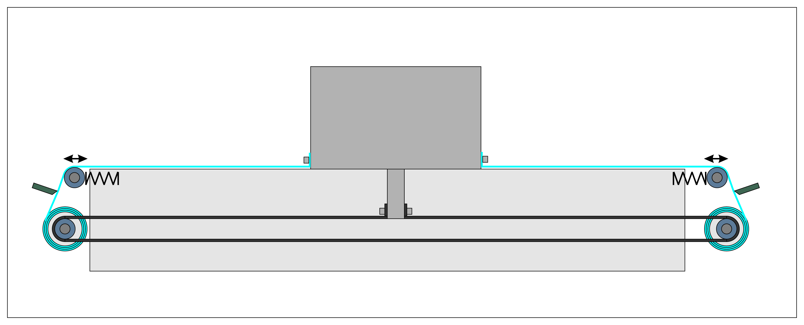

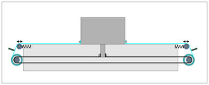

Можно и по другому сделать. Поставить пару валиков подпружиненных:

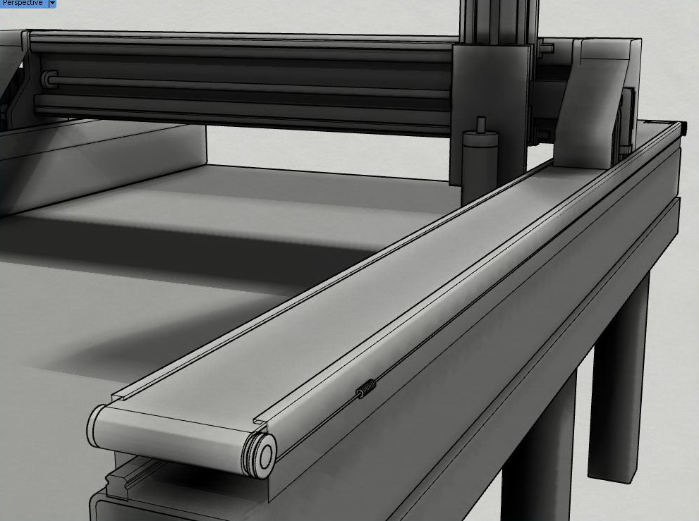

а если длины не большие и конструкция позволяет можно еще больше упростить и не надо будет зубчатых ремней и шкивов , просто пропустить за станком ленту , то есть как бы от ролика к ролику шла бы лента и не наматывалась на сами ролики. Для оси Z не сгодится но для подвижного портала как вариант.

ridirt писал(а):просто пропустить за станком ленту ,
Это да, когда место есть. Так Фрезерюга и делает:
http://www.cnc-club.ru/forum/viewtopic. ... 80#p247810

ultrus писал(а):Можно и по другому сделать. Поставить пару валиков подпружиненных:
при диаметре намотки 20мм, толщине ленты 1мм и рабочем ходе 800мм ход роликов должен быть чуть более 30мм...

Re: Рулонная защита направляющих
Сообщение ultrus »
UAVpilot писал(а):при диаметре намотки 20мм, толщине ленты 1мм и рабочем ходе 800мм ход роликов должен быть чуть более 30мм...
Пробовал наматывать ПВХ ленту 1 мм - толстовато, диаметр ролика большой получается и пружина нужна мощная. Клеёнка- слишком хлипкая, но на малых размерах прокатит.
Оптимально получилось с лентой из тентовой (баннерной) ПВХ ткани толщиной 0,55 мм. Ролик - алюминиевая трубка 16 мм под 14 мм подшипник, ось 6 мм.
Ровно разматывается и не гофрит по краям.
