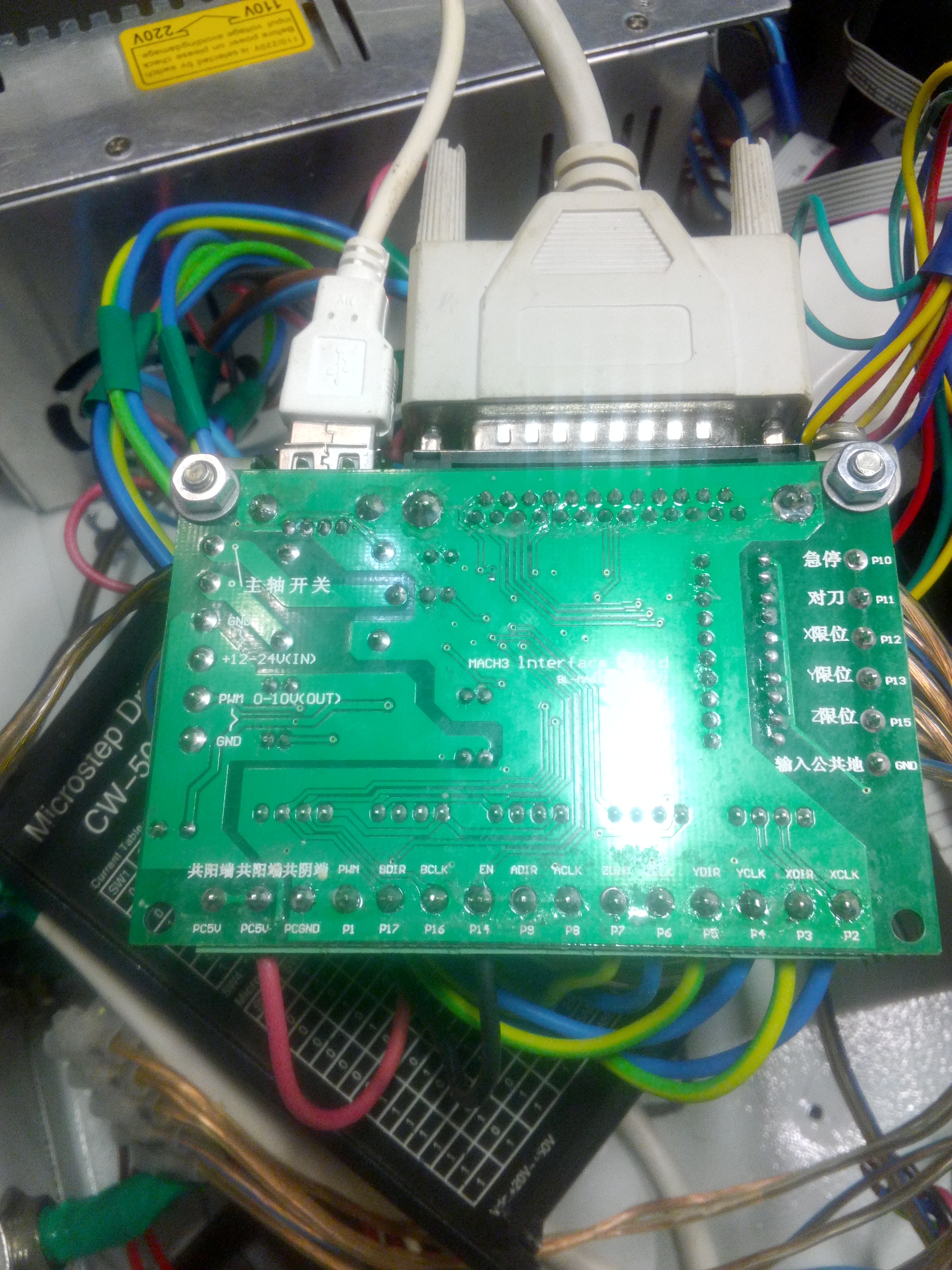

Плюс с PC5V на Pul+,Dir+,Ena+ драйвера перемычками соединить.
Din
Сообщения: 274
Зарегистрирован: 22 янв 2014, 15:01
Репутация: 89
Настоящее имя: Саша
Re: Станочек для нужд моделиста.
Сообщение Din »
Правильно понял?
1,3,5 Pul-
2,4,6 Dir-
PC5V Pul+,Dir+,Ena+ далее перемычками на драйвера.
Р14 Ena-

Правильно .Если разрисовать на бумаге эту кучу перемычек то удаётся обойтись без пайки и скруток ,по 2 провода на каждый зажим колодок драйверов .

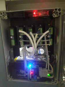

Я вот так намутил .Схему питания не "прочитать",но принцип надеюсь понятен .

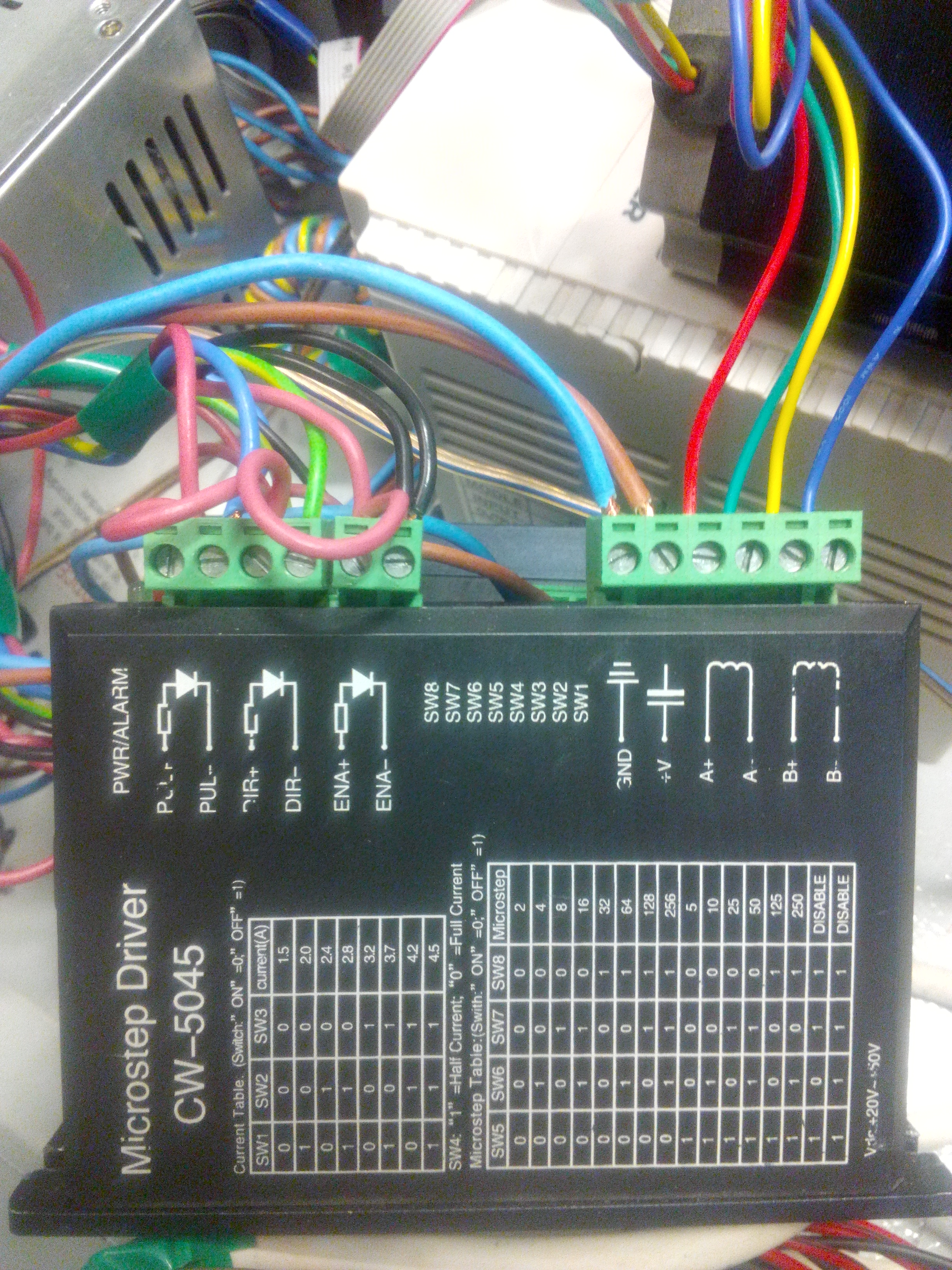

Перекинул провода и попробовал крутить ШД.
IMG_20200509_151711.jpg (5300 просмотров) <a class='original' href='./download/file.php?id=181028&mode=view' target=_blank>Загрузить оригинал (3.85 МБ)</a>
IMG_20200509_151635.jpg (5300 просмотров) <a class='original' href='./download/file.php?id=181029&mode=view' target=_blank>Загрузить оригинал (4.58 МБ)</a>
У и Z работают как положено. На Х тот же ШД не крутится.Чуть провернется и встает,а на драйвере загорается красный светодиод.Отключаю питание,затем снова подаю.Загорается зеленый светодиод.Вал ШД проворачивается руками,но с некоторым усилием.

Перекрёстная замена ,метод исключения должны помочь найти проблему .После тотальной проверки соединений ,а то так всё можно спалить !

ШД напрямую к драйверу подключал.Ближе к вечеру попробую на другой движок провод прокинуть и отпишусь.Дела семейные,никуда не денешься....

Лучше к другому драйверу .Если заработает ,тогда Х драйвер вместо другого .Как то так.

Я так и цеплял,один и тот же двигатель к каждому драйверу.На Y и Z он работал,на Х нет.Пробросил провод от другого ШД,результат тот же.В общем сдох драйвер,придется немного помочь экономике Китая...

Для чистоты эксперемента и это делал,цеплял драйвер к выводам с платы на У и Z.Результат тот же,не работает.
Да и драйвер не из совсем уж дешевых,было бы жалко выкинуть не убедившись полностью в его работоспособности.Хотя выкидывать это слишком бесхозяйственно,для начала попробую найти кто его посмотрит и выдаст вердикт по поводу целесообразности ремонта.

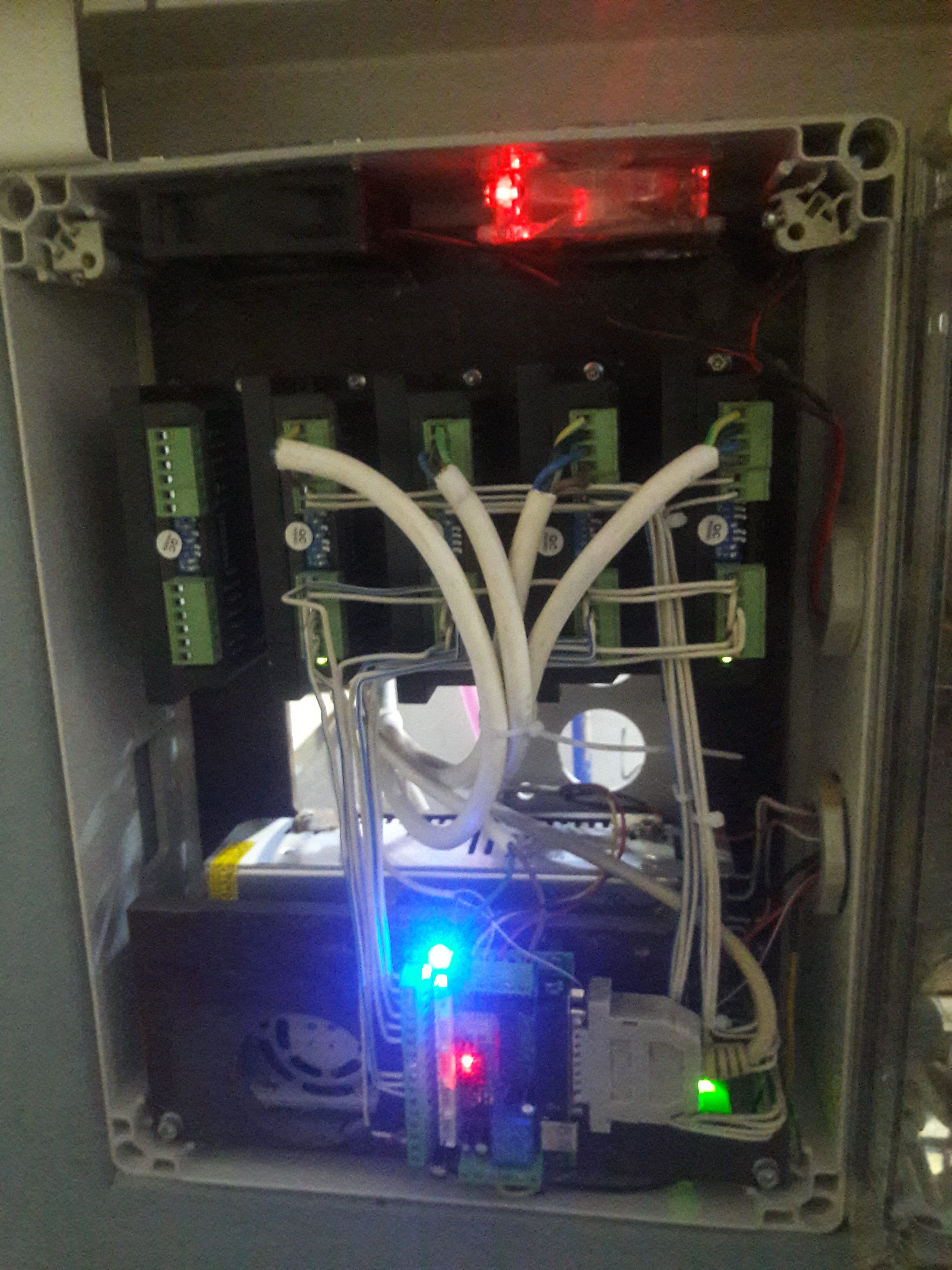

Снова я к вам с проблемой.... Началось все с участившихся пропусков шагов Х и У при перемещении.Снял,промыл винты и гайки,забил свежую смазку.А вот собрать получилось лишь спустя почти два года.В общем снова все промыл и установил на место,подключил ноут,запустил МАСН3.
Обратил внимание что без особых напрягов ключом 17мм проворачиваю винт,стоящий на удержании.Так,небольшое сопротивление встречаю и проворачиваю со щелчками.Причем по всем осям.... А так,все шевелится без нареканий.
Раньше такого не было.Куда посоветуете смотреть?

почитай в документации на драйвер зачем нужен,вернее за что отвечает SW4.....

"0" - полный ток,"1" - половинный ток.
Спасибо! Завтра попробую переключить в OFF.

Все получилось.Еще раз спасибо!
Запустил первую УП после простоя,резка по контуру.Теперь это будет его основная,но не частая работа.
