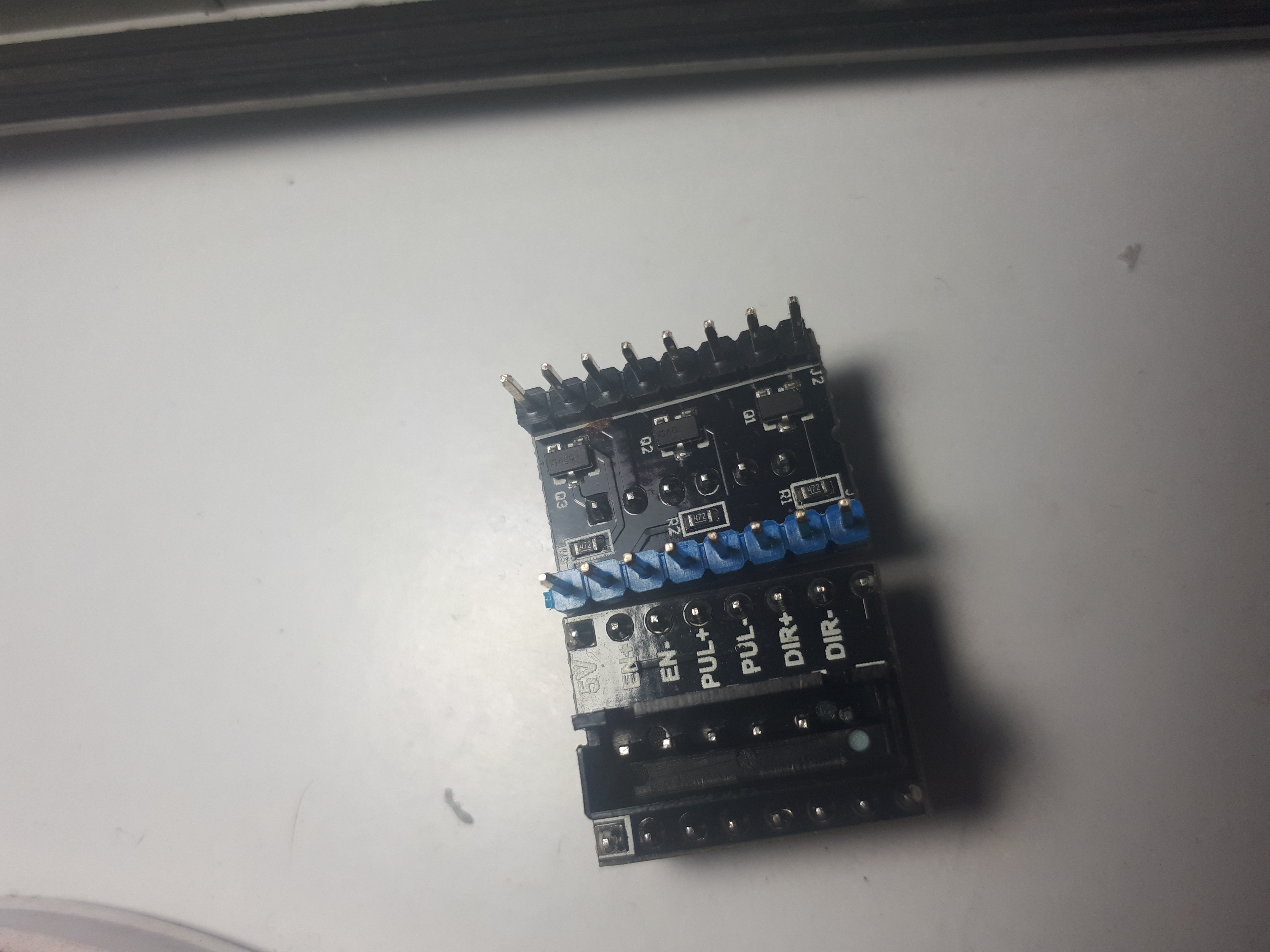

Подключен к меге. Плата румба.
Подключенно через переходники.
кстати в переходниках транзисторы..
20181108_182651.jpg (2814 просмотров) <a class='original' href='./download/file.php?id=150138&mode=view' target=_blank>Загрузить оригинал (3.44 МБ)</a>

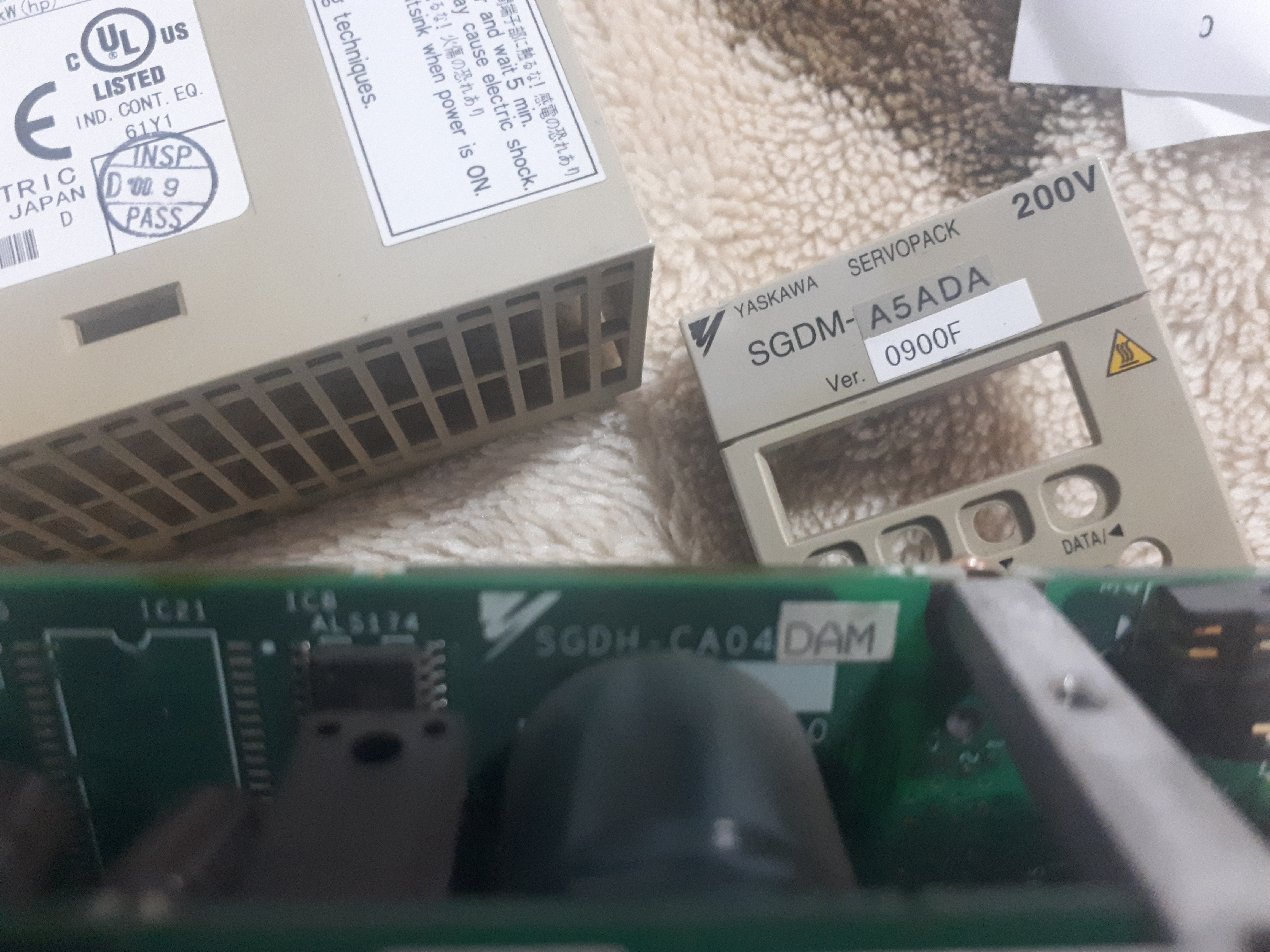

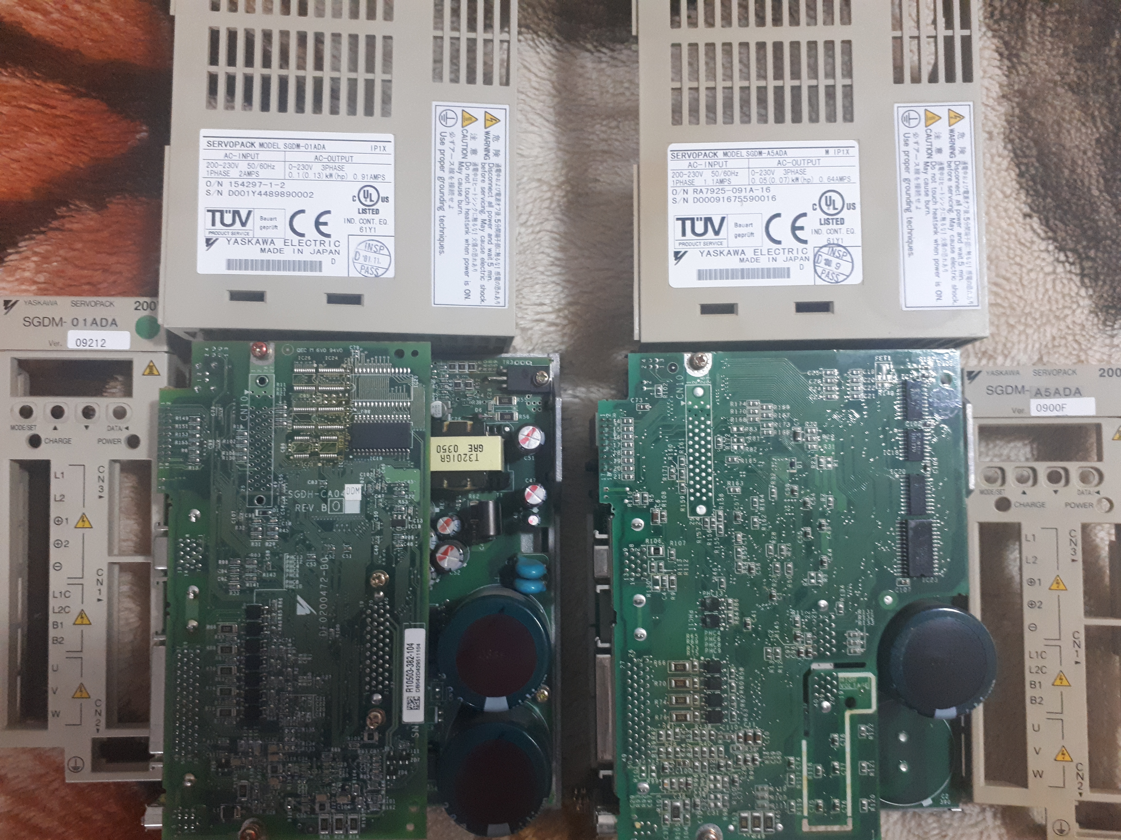

20181108_183221.jpg (2812 просмотров) <a class='original' href='./download/file.php?id=150139&mode=view' target=_blank>Загрузить оригинал (5.45 МБ)</a>
Слева глючный sgdm-01ada справа нормальный sgdm-a5ada

hudoi писал(а):Подключен к меге. Плата румба.
С таким же успехом могли бы сказать, что подключили к батарее центрального отопления :)
Нарисуйте схему соединений, ибо непонятно, как вы все это подключали. Танзисторы моли сыграть какую-нить шутку, если неправильно соединить...
В Pn200 у вас что установлено?

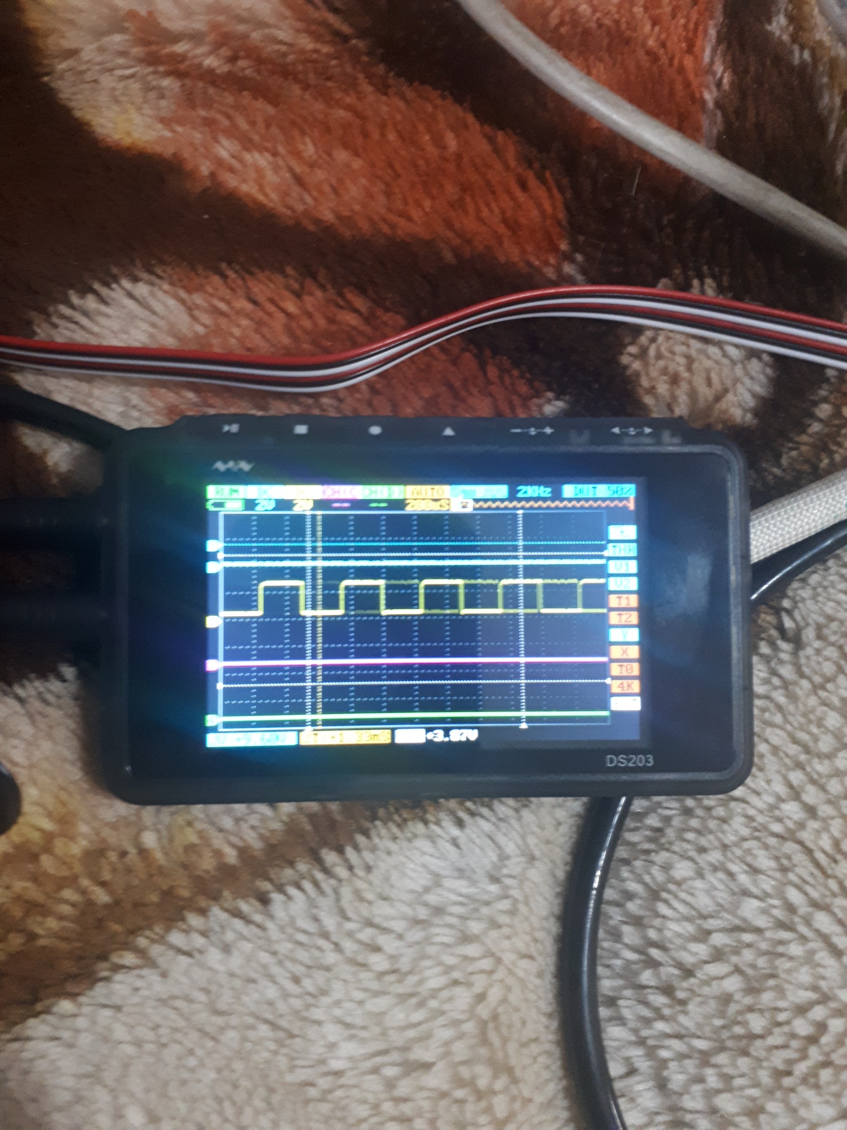

20181108_204251-1728x2304.jpg (2784 просмотра) <a class='original' href='./download/file.php?id=150147&mode=view' target=_blank>Загрузить оригинал (611.5 КБ)</a>
Подключение по стандартной схеме.
На выводы степ. Дир и ен.
В pn200 -0000
Сигнал подаю такой сигма вин видит сигнал
20181108_205006-1728x2304.jpg (2784 просмотра) <a class='original' href='./download/file.php?id=150149&mode=view' target=_blank>Загрузить оригинал (749.97 КБ)</a>
На дир потаю 5 в. Сигмавин видит изменение на секунду.
Мотор дёргает в другую сторону. Потом продолжает крутится как и без позитивного дир.

hudoi писал(а):На дир потаю 5 в. Сигмавин видит изменение на секунду.
Словно сигнал Dir проходит импульсом, как через конденсатор. А возле оптопар есть много резисторов и конденсаторов. Возможно после оптопар стоит какой нибудь RC фильтр и резистор сдох, вот и проходит dir импульсом ;)
