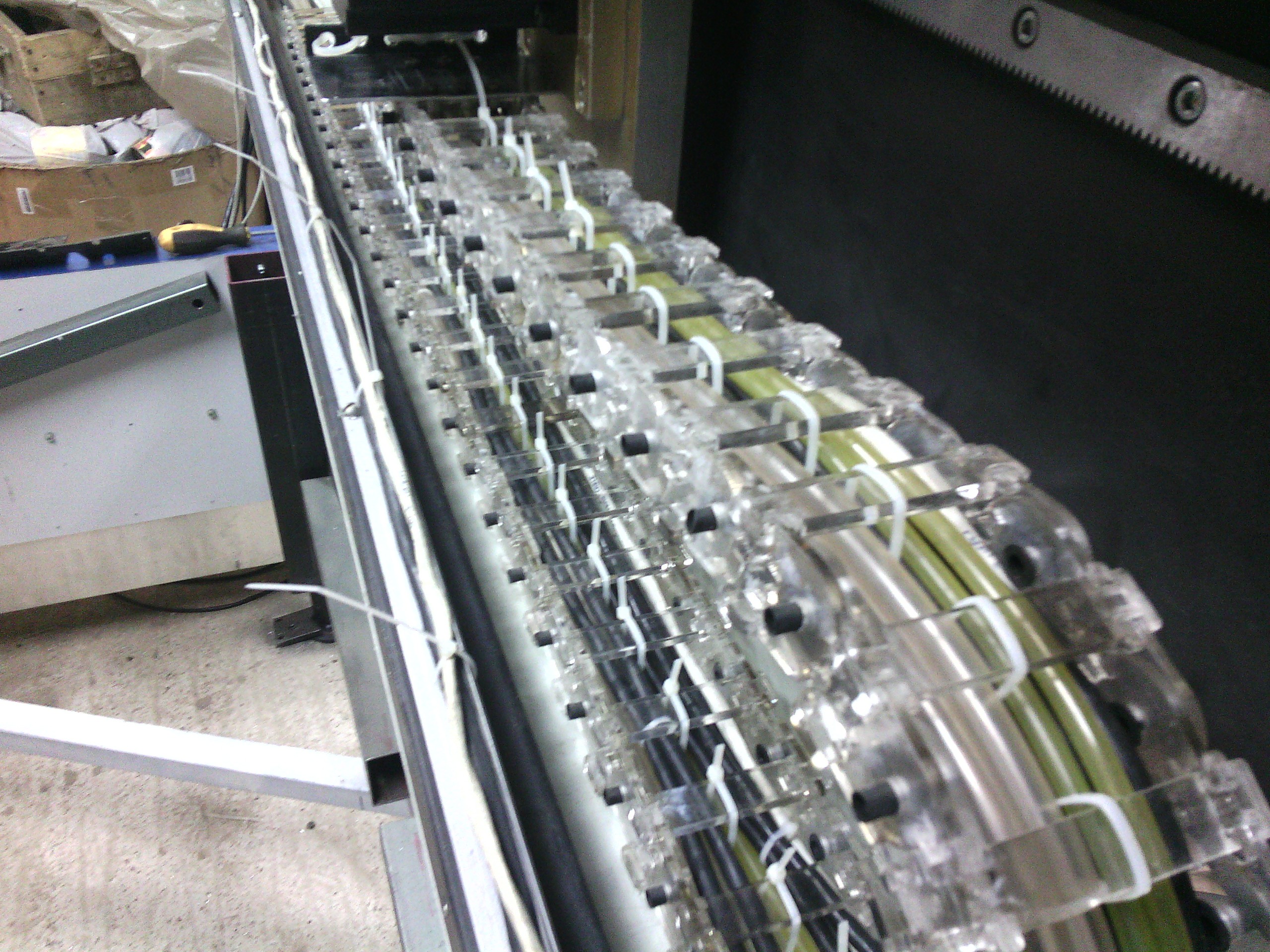

IMG_20150205_154751.jpg (1628 просмотров) <a class='original' href='./download/file.php?id=42573&mode=view' target=_blank>Загрузить оригинал (1.1 МБ)</a>
сегодня занимался прокладкой кабелей. . думал за полдня сделаю . но увы успел только уложить на портале . . и то надо сделать еще прибамбасов разных для переходов от одного кабель канал ана другой.

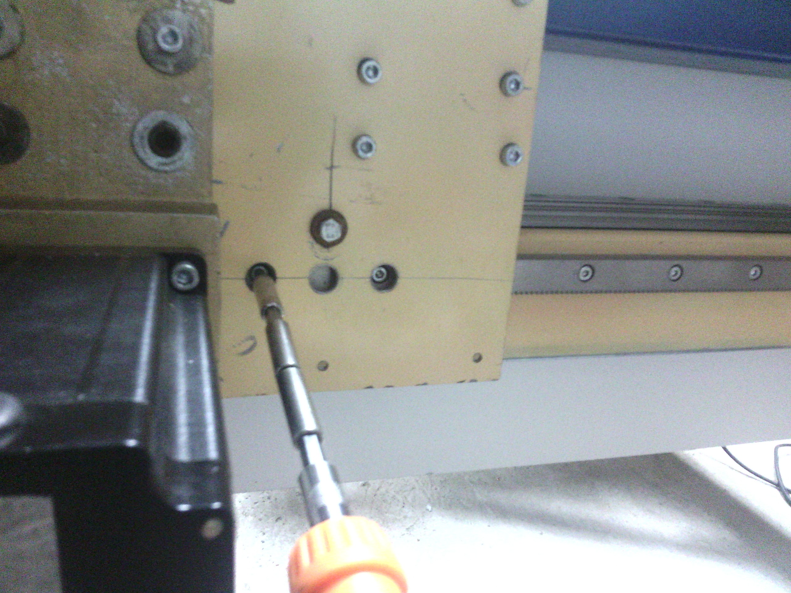

потихоньку колдую
IMG_20150206_153222.jpg (1560 просмотров) <a class='original' href='./download/file.php?id=42625&mode=view' target=_blank>Загрузить оригинал (1.34 МБ)</a>
