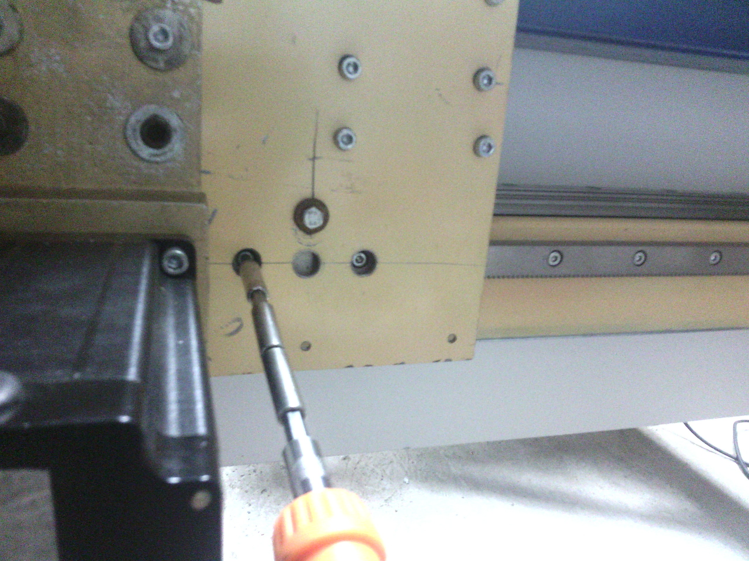

Сообщение master_70 »

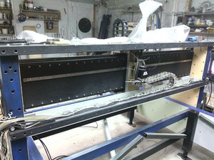

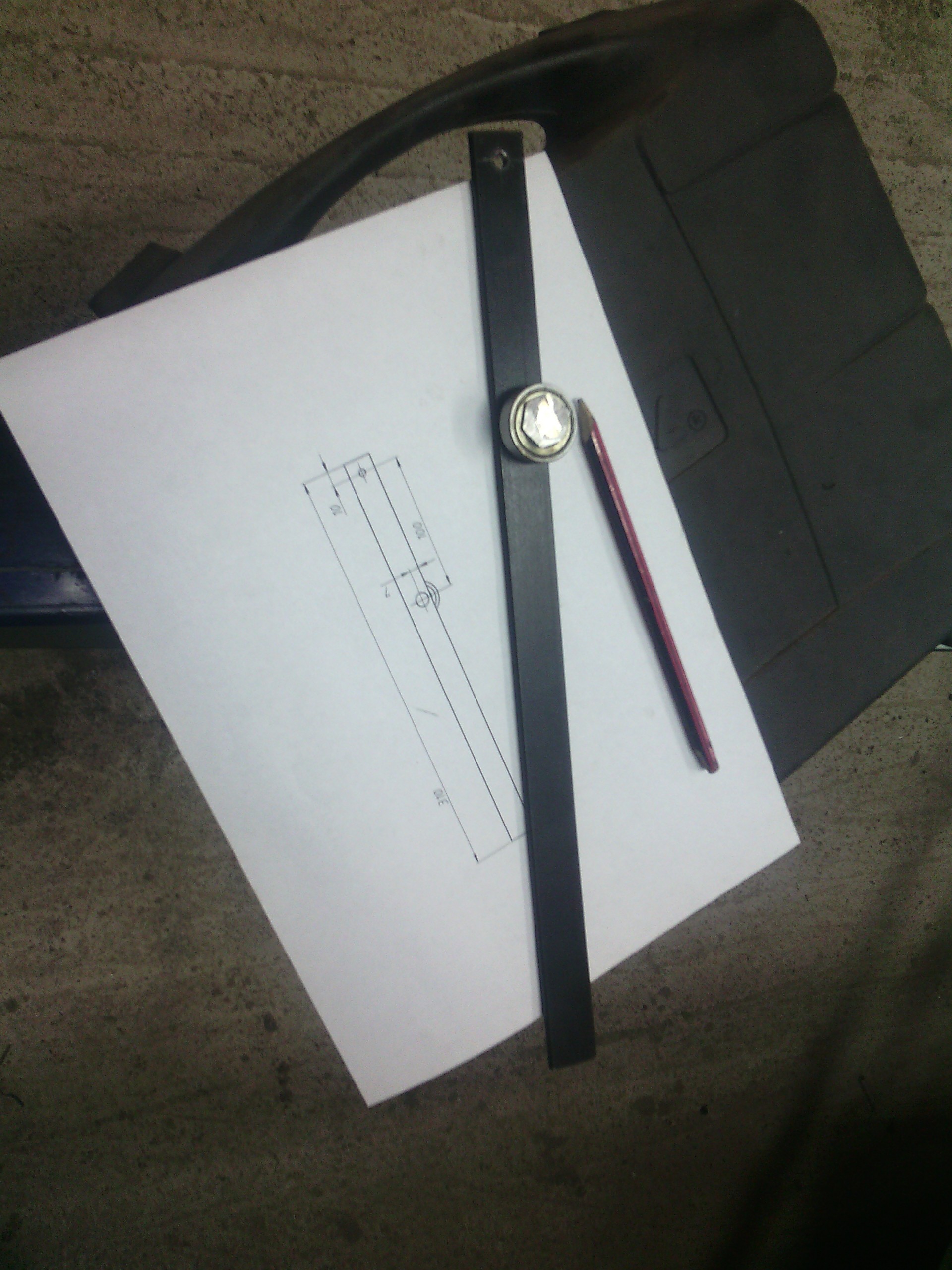

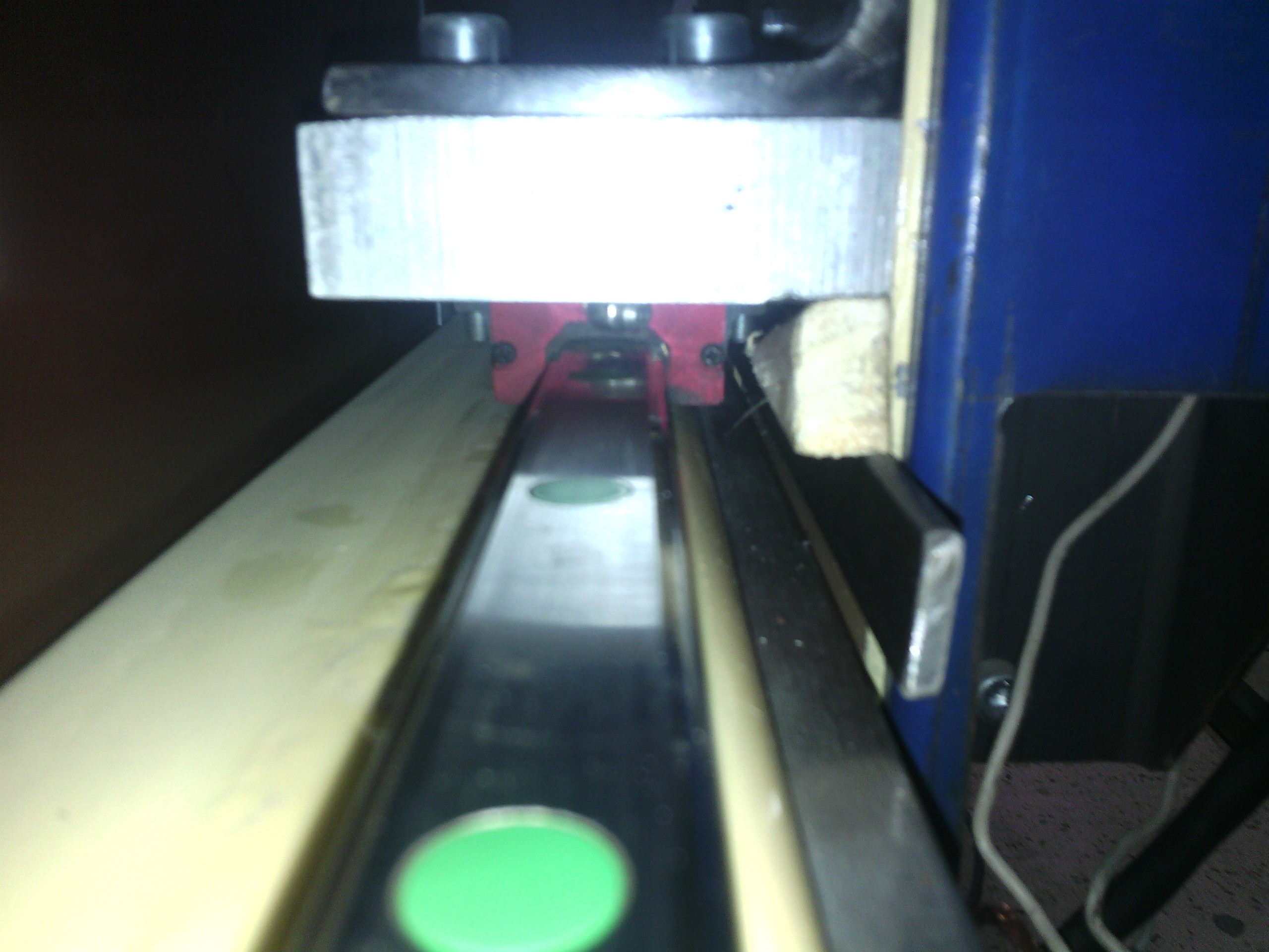

наконецто пидумал ,как прижать рейку к шестерне и зафиксировать.
пришлось сделать рычажок с подшипником установленным напротив шестерни . и таким оброзом прижать равномерно.
что из этого вышло вот:
IMG_20150131_214149.jpg (2746 просмотров) <a class='original' href='./download/file.php?id=42098&mode=view' target=_blank>Загрузить оригинал (746.71 КБ)</a>
IMG_20150201_000009.jpg (2746 просмотров) <a class='original' href='./download/file.php?id=42099&mode=view' target=_blank>Загрузить оригинал (579.69 КБ)</a>
IMG_20150201_000032.jpg (2746 просмотров) <a class='original' href='./download/file.php?id=42100&mode=view' target=_blank>Загрузить оригинал (1.11 МБ)</a>
сегодня вечером попробую погонять ось

Coffeein
Сообщения: 2124
Репутация: 291
Сообщение Coffeein »
Как подготовил основание род рельсы? Какая точность можно добиться пр плоскости. Очень большой и трудоемкий станок у вас получился.
master_70
Сообщения: 1922
Репутация: 317
Откуда: Московская_обл
Силвер писал(а):Как подготовил основание род рельсы? Какая точность можно добиться пр плоскости. Очень большой и трудоемкий станок у вас получился.
сначало шкурил . потом сверлил после авто стеклошпатом , потом сноав до метала шкурил а там где неровности остался стеклошпат. но мало его . поточности скажу что точнее чем был до этого
станок не трудоемкий , но большой . и тяжелый . больше времени ждал материалы и какието ньюансы . всякие .
станок собирался из того что смог достать . и это финальная версия того что задумано 4 года назад .
сделай станок бнез бабла и я посмотрю что у тебя выйдет . :thinking: :hehehe: . а все что я купил так заработал предыдущих версиях .. так что делай вывод .

Ок! А что за материал весь а желтом, это покраска?
master_70
Сообщения: 1922
Репутация: 317
Силвер писал(а):Ок! А что за материал весь а желтом, это покраска?
ага . все метал . и все покрашено . красил остатками краски в болончиках. специально не покупал. . поэтому и разные цвета.
мне неважен цвет. главное чтоб голое железо не было .

Главное нормально работал. Если двухтавровые рельсы использовать для габаритного станка не лучще в качестве основы под рельсы?

Силвер писал(а):Главное нормально работал. Если двухтавровые рельсы использовать для габаритного станка не лучще в качестве основы под рельсы?
лучше . но дороде в 2-3 раза
и еще тежелее . старый вариант рамы станка приспособлю под плазму скорее всего

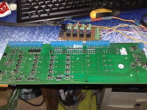

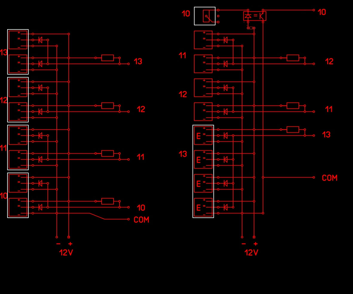

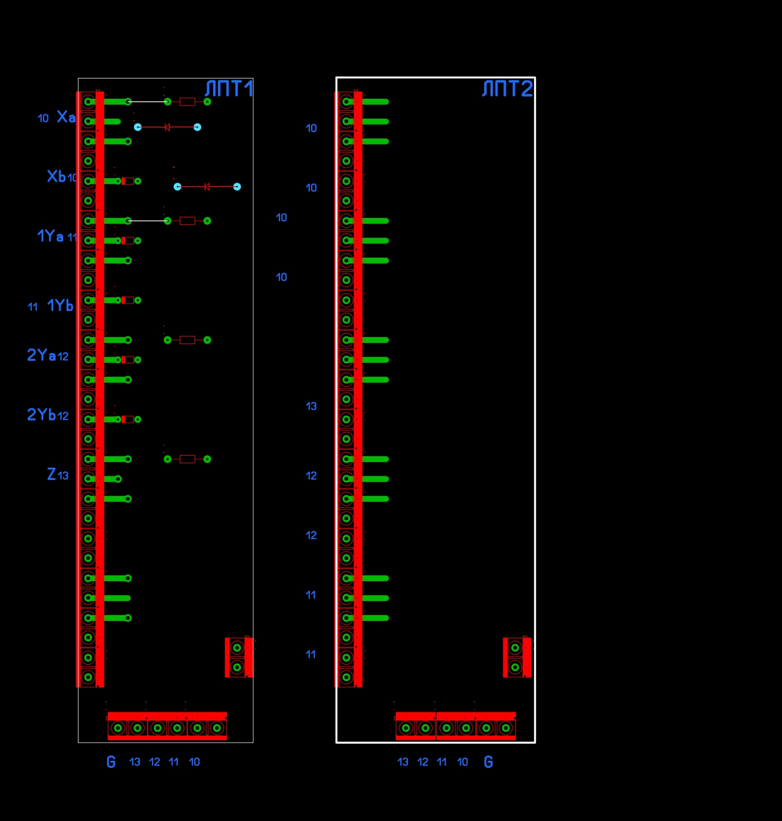

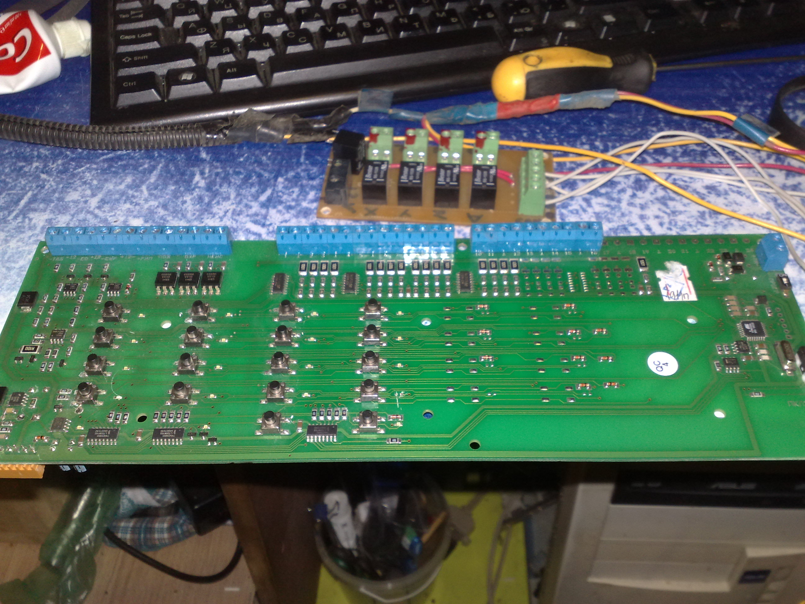

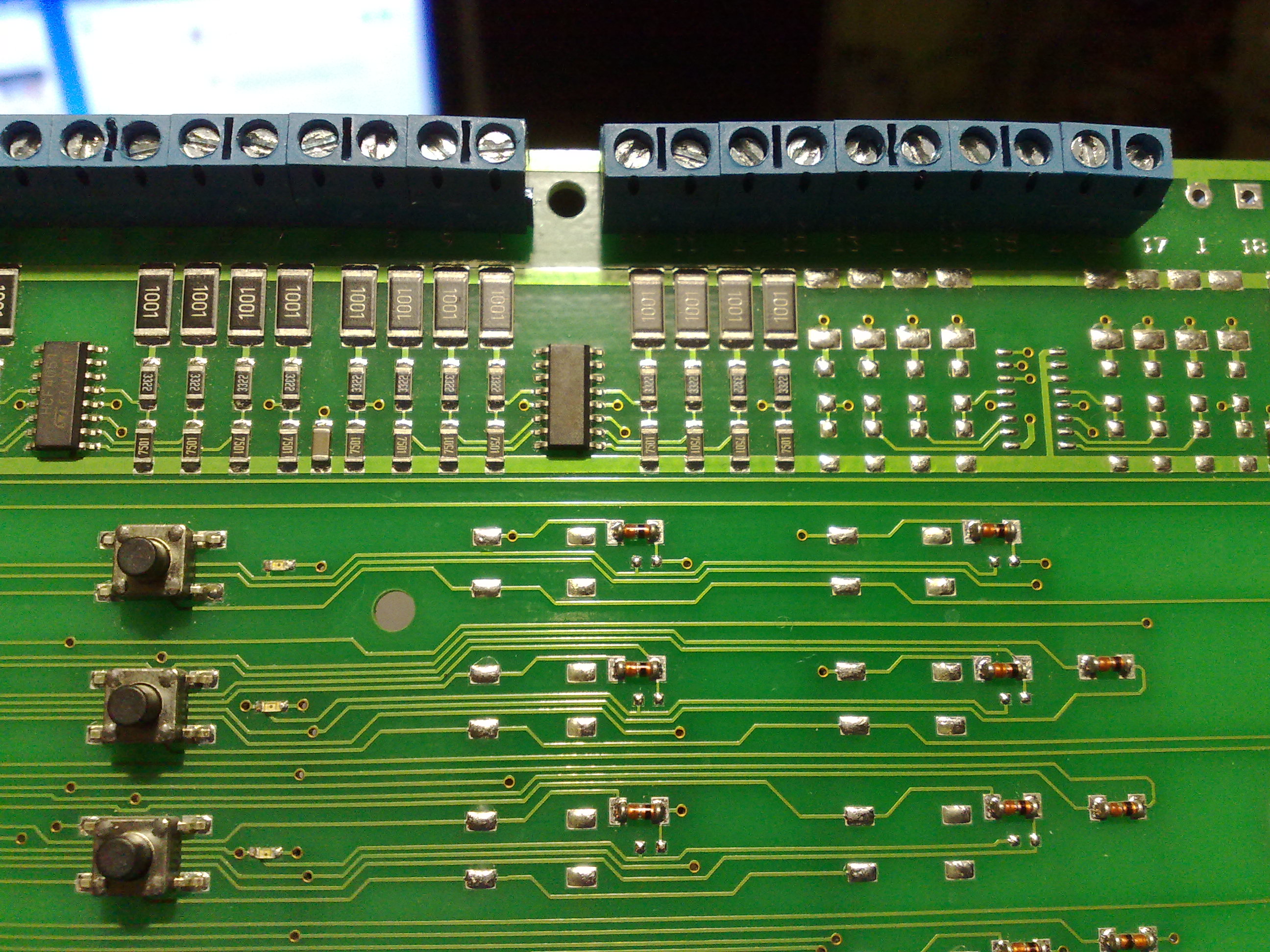

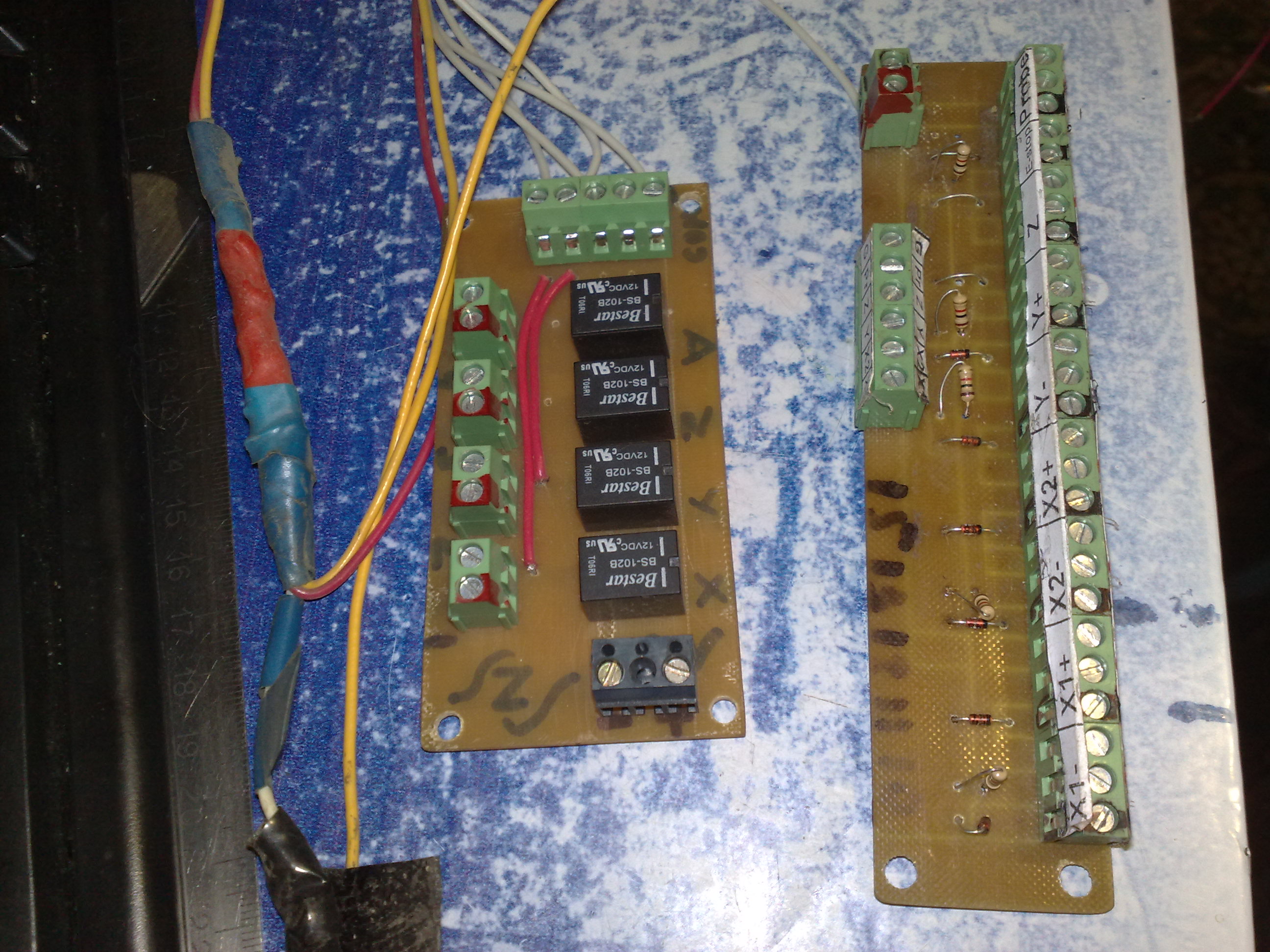

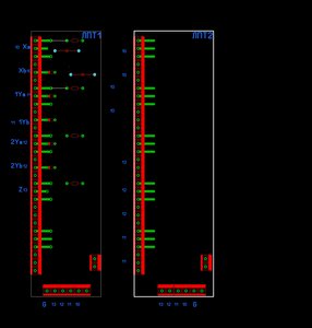

скороголову сломаю . третийдень не могу сообразить инарисовать схему нормальную .
надо три платки собрать нна двух платках . каждая под свой контроллер . но так чтоб они были интегрированны между собой.
вот набросок схемы . пока чторазбираюсь так как дуб в этом .
11.JPG (2369 просмотров) <a class='original' href='./download/file.php?id=42421&mode=view' target=_blank>Загрузить оригинал (252.26 КБ)</a>
22.JPG (2369 просмотров) <a class='original' href='./download/file.php?id=42422&mode=view' target=_blank>Загрузить оригинал (379.39 КБ)</a>
вот
030220151523.jpg (2369 просмотров) <a class='original' href='./download/file.php?id=42417&mode=view' target=_blank>Загрузить оригинал (917.92 КБ)</a>
и есть плата донар с резисторами на 1 ком смд и диодики смд
030220151524.jpg (2369 просмотров) <a class='original' href='./download/file.php?id=42418&mode=view' target=_blank>Загрузить оригинал (1.16 МБ)</a>
030220151526.jpg (2369 просмотров) <a class='original' href='./download/file.php?id=42419&mode=view' target=_blank>Загрузить оригинал (885.58 КБ)</a>
правда пока незнаю чт и как . комбинирую , ищу варианты . может вообще все на одной собрать но так чтоб и провода удобно выходили и габариты были приемлемые.
вобщем пока колдуем
может кто совет дельный даст а еще даже и поможет . ктос схемотезникой на ты
Я пока с ней даже нена Вы. так возле гдето плаваю :hehehe:

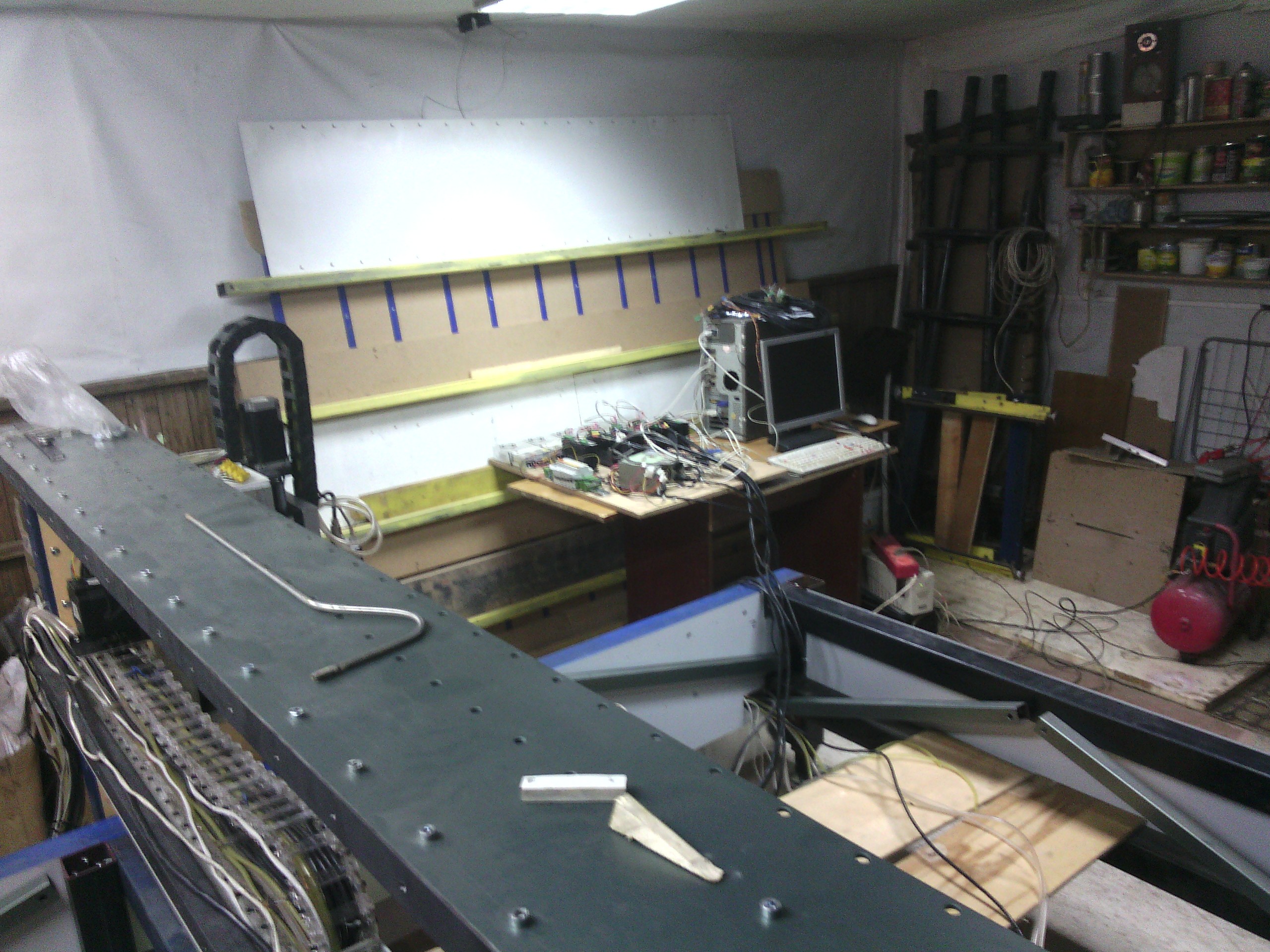

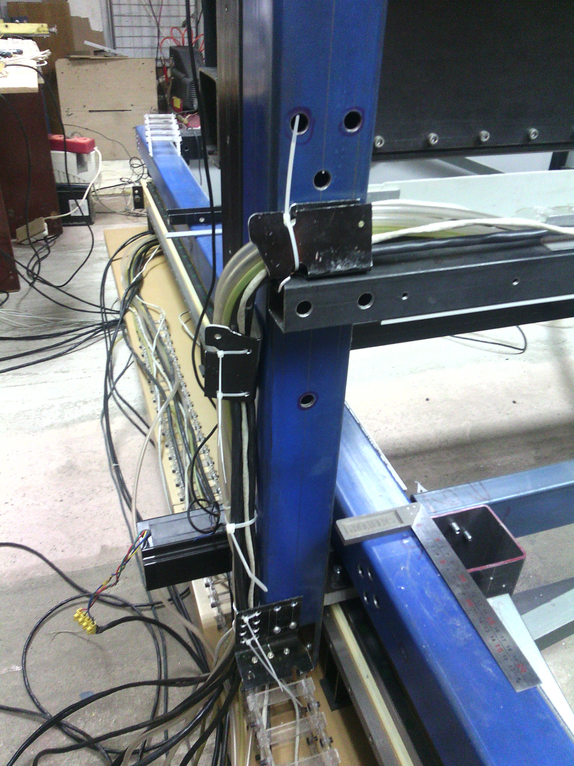

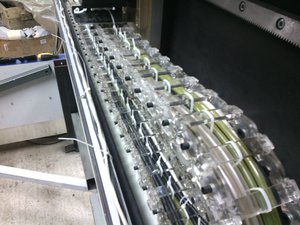

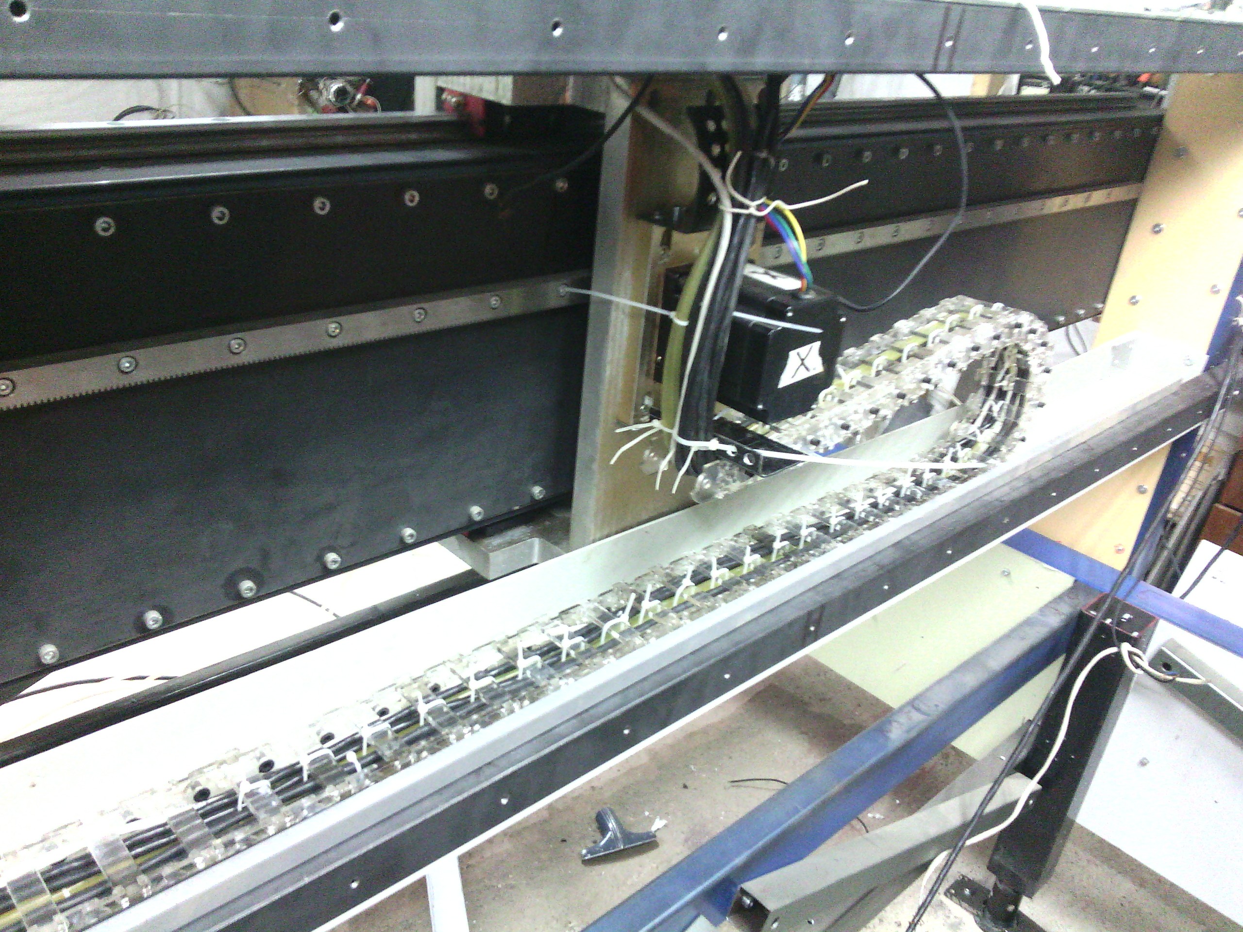

по чутт чутьпродвигаюсь к завершению станка .
IMG_20150205_154751.jpg (2277 просмотров) <a class='original' href='./download/file.php?id=42573&mode=view' target=_blank>Загрузить оригинал (1.1 МБ)</a>
сегодня занимался прокладкой кабелей. . думал за полдня сделаю . но увы успел только уложить на портале . . и то надо сделать еще прибамбасов разных для переходов от одного кабель канал ана другой.
IMG_20150205_211805.jpg (2277 просмотров) <a class='original' href='./download/file.php?id=42574&mode=view' target=_blank>Загрузить оригинал (1.25 МБ)</a>
IMG_20150205_224810.jpg (2277 просмотров) <a class='original' href='./download/file.php?id=42575&mode=view' target=_blank>Загрузить оригинал (1.44 МБ)</a>
IMG_20150205_224822.jpg (2277 просмотров) <a class='original' href='./download/file.php?id=42576&mode=view' target=_blank>Загрузить оригинал (1.26 МБ)</a>

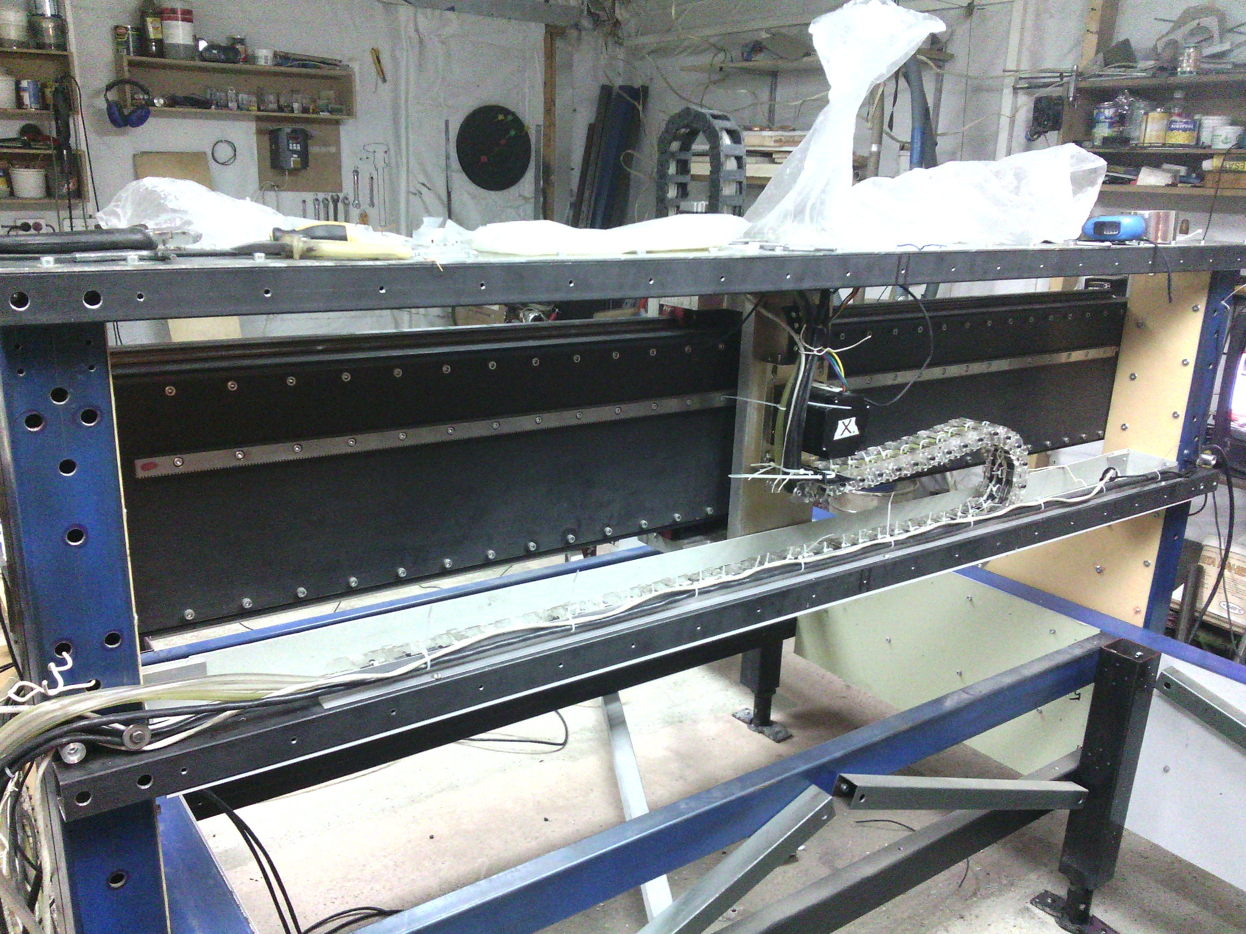

потихоньку колдую
