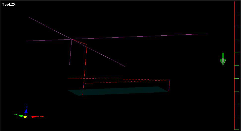

Мужики, непонятка... SolidWorks 2016, SolidCam 2017. Серия деталек со сверлением пары отверстий по G83, симуляция солида и CIMCO всё показывают отлично.
1.jpg (2226 просмотров) <a class='original' href='./download/file.php?id=127955&mode=view' target=_blank>Загрузить оригинал (120.07 КБ)</a>
Мач после первого цикла не подымает Z на безопасную высоту.
2.jpg (2226 просмотров) <a class='original' href='./download/file.php?id=127956&mode=view' target=_blank>Загрузить оригинал (105.42 КБ)</a>
Вот сам код:
O1 (сверление)
(Postprocessor modified by NightV, www.cnc-club.ru)
(--------------- List of tools -------------------)
(T25 H25 D25 = 0.5  /  DRILL, DIA: 1.0,   )
N5 G0 G40 G49 G80 G21 (Initialisation)
N10 G0 Z10
N15 (Tool: 25 - Diameter 1.0 D25 H25)
N20 T25 M6
N25 S12000 M3
N30 (D-Сверление)
N35 G0 G43 D25 H25 G54 X3. Y-13.201 Z15.
N40 M8
N45 G83 Z-15. R-8. Q0.2 P0 F100
N50     X59.
N55 G80
N60 G0 X0. Y0.
N65 M9 M5
M30
Что ковырять? Раньше всё работало...
Re: SolidCAM
Добавлено: 29 дек 2017, 19:53
Тебе код не нравится?
в Технологии сними галку использовать цикл
Re: SolidCAM
Добавлено: 29 дек 2017, 20:02
Frezer_PU
Дрюня писал(а):Что ковырять? Раньше всё работало...
надо чтоб было 2 безопасных одна рядом с коректорами вторая перед циклом и + G98 подъем на последнюю безопасную перед циклом !

Re: SolidCAM
Добавлено: 29 дек 2017, 20:07
Дрюня
nik1 писал(а):Тебе код не нравится?
Галку снял, сейчас так сверлю. Но охота разобраться - раньше коротенькие коды с циклами нормально работали...
Frezer_PU писал(а): надо чтоб было 2 безопасных одна рядом с коректорами вторая перед циклом и + G98 подъем на последнюю безопасную перед циклом !
Это в постпроцессоре ковырять нужно?
Не пойму почему раньше работало, а сейчас нет. Я переставлял СолидКам с 2015 на 2017, пост брал старый, в ID машины правил только параметры дуг.
