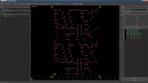

Может кто подскажет по какому алгоритму порядок отверстий в "сверловке" отрабатывается? Делал разом пару одинаковых плат с кучей отверстий одного диаметра, штук 80 всего, и то ближайшие отверстия сверлит, то перескакивает абсолютно на другой край платы и потом возвращается постепенно к исходной точке перескока. Или они в порядке исходных файлов делаются?
7_D-D0.8MM_T3.nc.zip
(986 байт) 153 скачивания
X-Ray
Сообщения: 598
Репутация: 275
Настоящее имя: Дамир
Re: GGEasy (фрезеровка печатных плат на ЧПУ)
Сообщение X-Ray »
kfmut писал(а): 26 янв 2022, 00:41 Может кто подскажет по какому алгоритму порядок отверстий в "сверловке" отрабатывается? Делал разом пару одинаковых плат с кучей отверстий одного диаметра, штук 80 всего, и то ближайшие отверстия сверлит, то перескакивает абсолютно на другой край платы и потом возвращается постепенно к исходной точке перескока. Или они в порядке исходных файлов делаются?
Сперва тупой жадный алгоритм, а затем склейка всех УП с одинаковым инструментом в один "текстовой копипастой".
Багтрекер
Тестовая версия
kfmut
Сообщения: 922
Репутация: 147
Откуда: г.Тверь
Сообщение kfmut »
X-Ray писал(а): Сперва тупой жадный алгоритм, а затем склейка всех УП с одинаковым инструментом в один "текстовой копипастой".
Как я понял из интернетов, ближайшая неокученная точка должна выбираться всегда, тогда и общий путь типа будет самый короткий, но при сверловке оно не совсем так выглядит(начало слева) или я неправильно понял:
Screen-2022-01-27_14-52-58.jpg (2342 просмотра) <a class='original' href='./download/file.php?id=201368&sid=0477e9c3a6d342f6b6d128be1d18c479&mode=view' target=_blank>Загрузить оригинал (71.03 КБ)</a>
Исходные файл и УП для отверстий 0.8мм в прикреплении.
На счёт склейки, а можно при склейки фразу "; Содержит файлы:" в выходном файле поменять на транслит или на буржуйский эквивалент? А то у меня отправщик г-кода bCNC на питоне постоянно негодует, что он не в зуб ногой в иностранные [для него] "козюльки" в УПшках.
drill_and_nc.zip
(2.34 КБ) 151 скачивание
