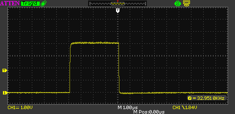

Настраиваю сейчас станочек, контроллер ЕТ6, драйвера яко YKD2608MH
Драйвер воспринимает управляющие импульсы длительностью не менее 2.5 мкс, с длительностью подъема и спада фронта менее 1 мкс.
Предположим, что весь цикл должен быть не менее 3.5 мкс (в реальности скорее всего можно и меньше, т.к. заявленная частота на входе драйвера 350 кГц, а 3,5 мкс - это 285 кГц)
Если я выбираю по табличке в соответствующей вкладке mycnc длительность сигнала 4 мкс - это речь идет обо всем цикле?
Т.е. это длительность возрастания, самого сигнала и его спада?
В таком случае, сколько из 4 мкс уходит на рост и спад, и сколько остается на сам импульс?

Речь идет именно о длительности импульса, нарастание и спад существенно меньше,
поэтому реальная длительность импульса очень близка к заданному значению 4мкс,
можно проверить на осциллограмме
Длительность фронта-спада по 50нс, но под нагрузкой будет больше скорее всего.

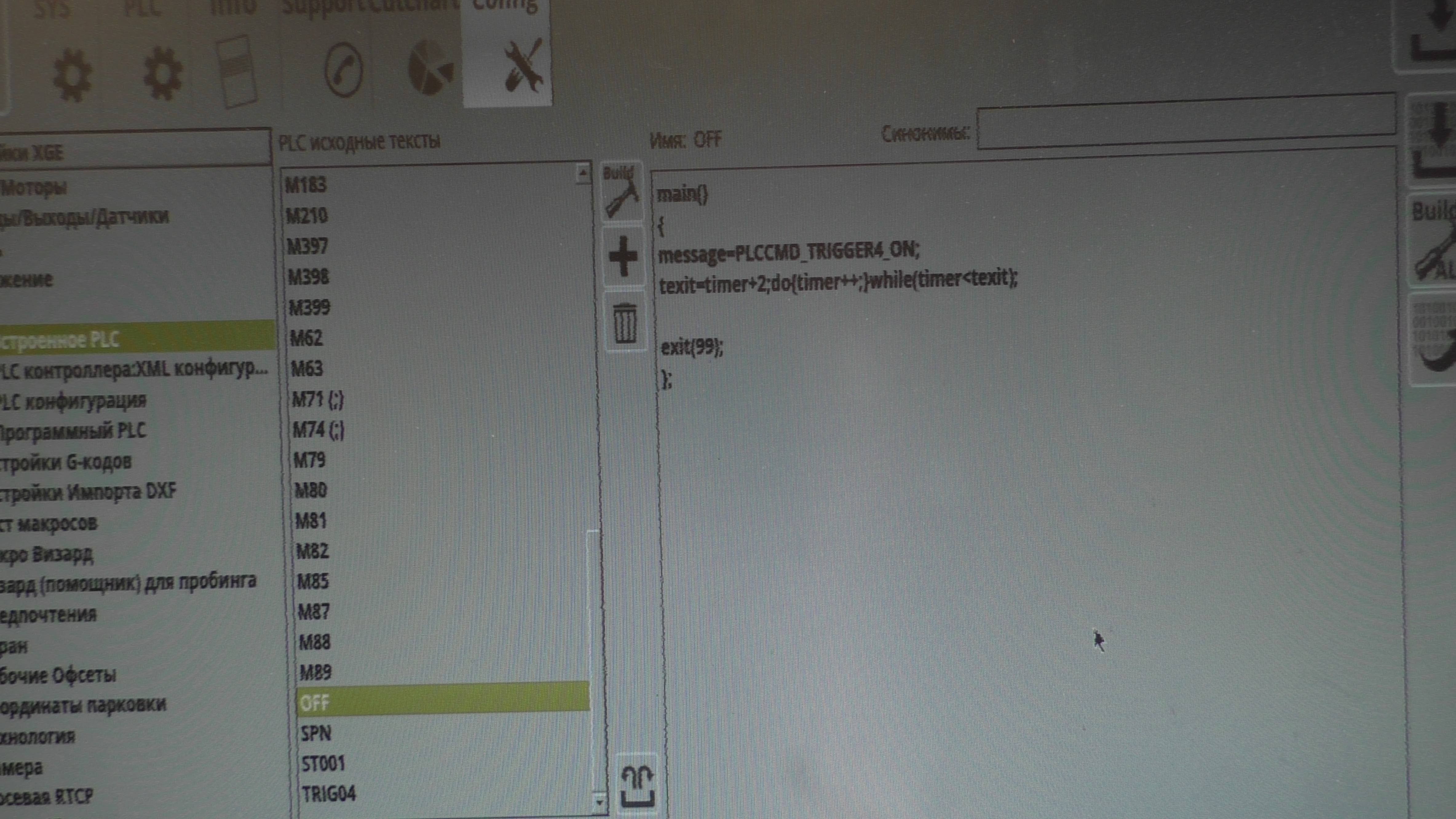

Макрос М208 добавил, вроде работает.
Вот что у меня в OFF.plc:

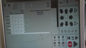

S1500006.JPG (2890 просмотров) <a class='original' href='./download/file.php?id=163443&mode=view' target=_blank>Загрузить оригинал (4.28 МБ)</a>

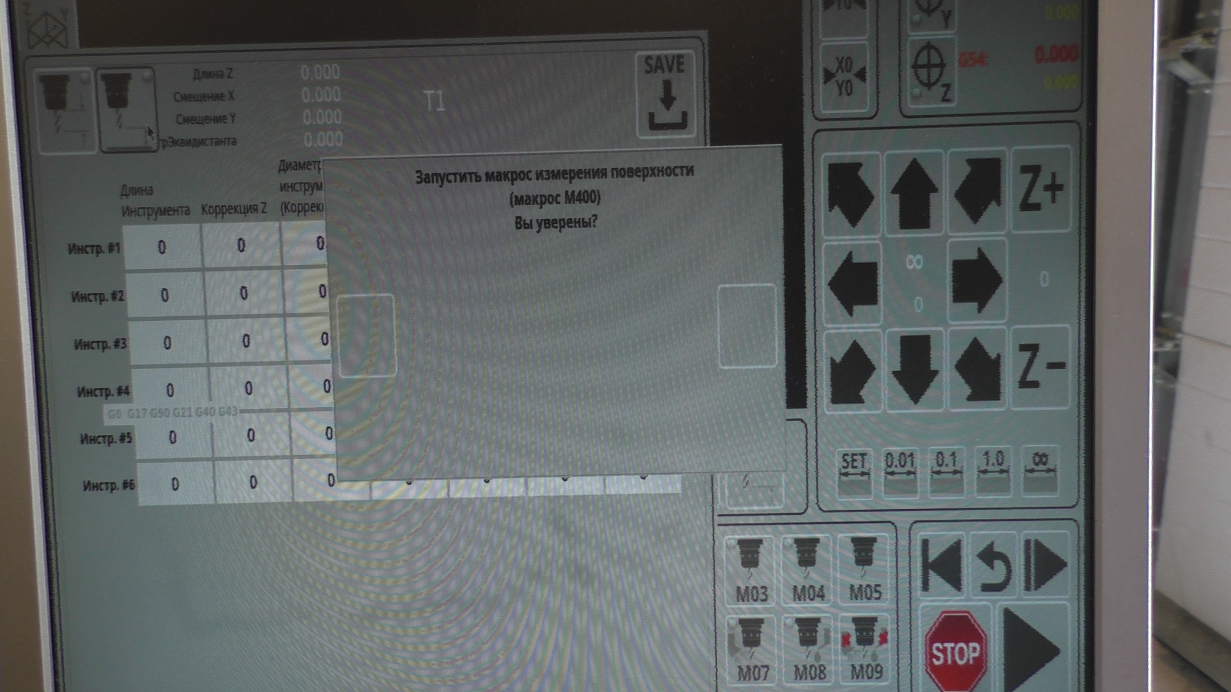

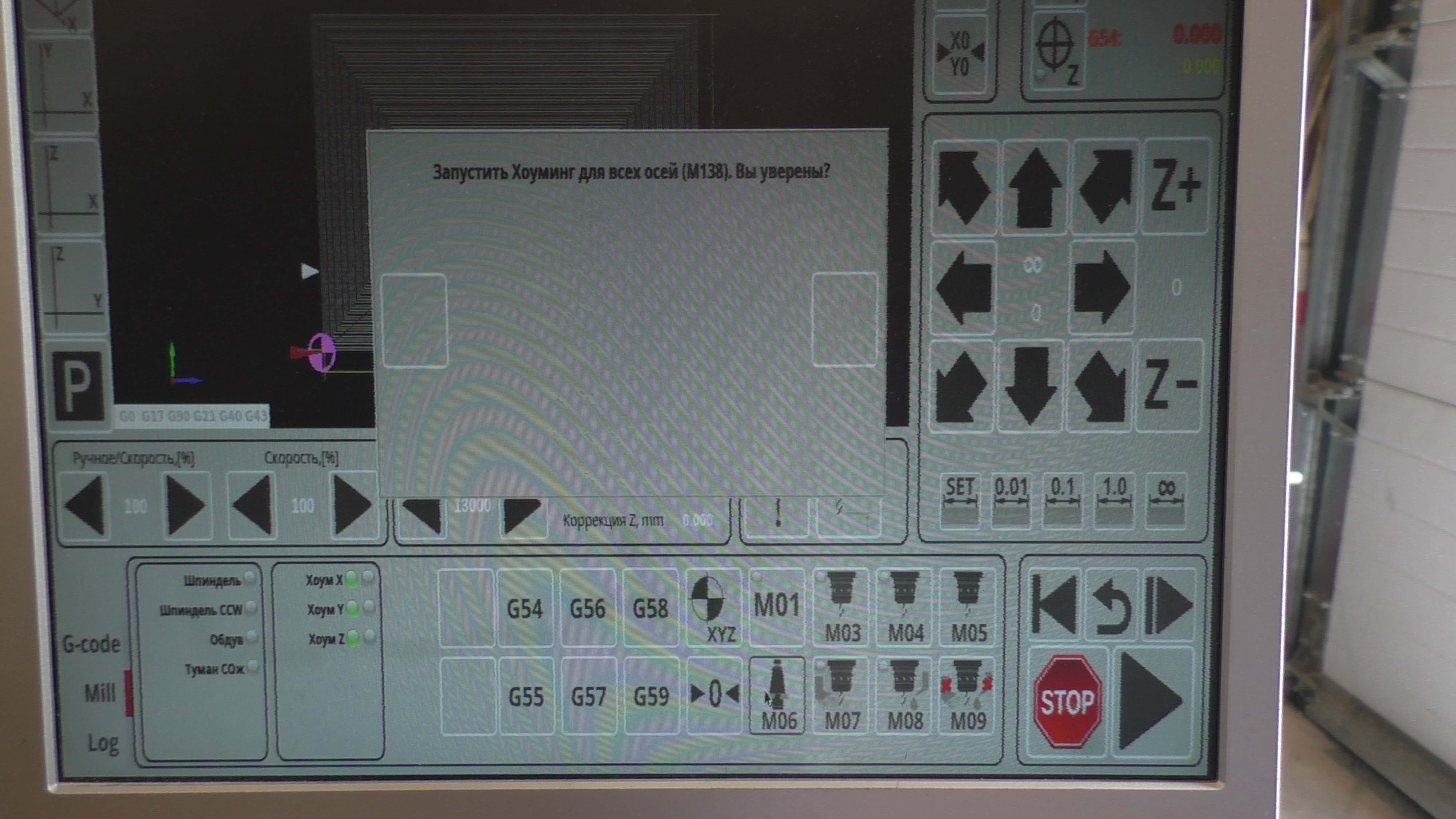

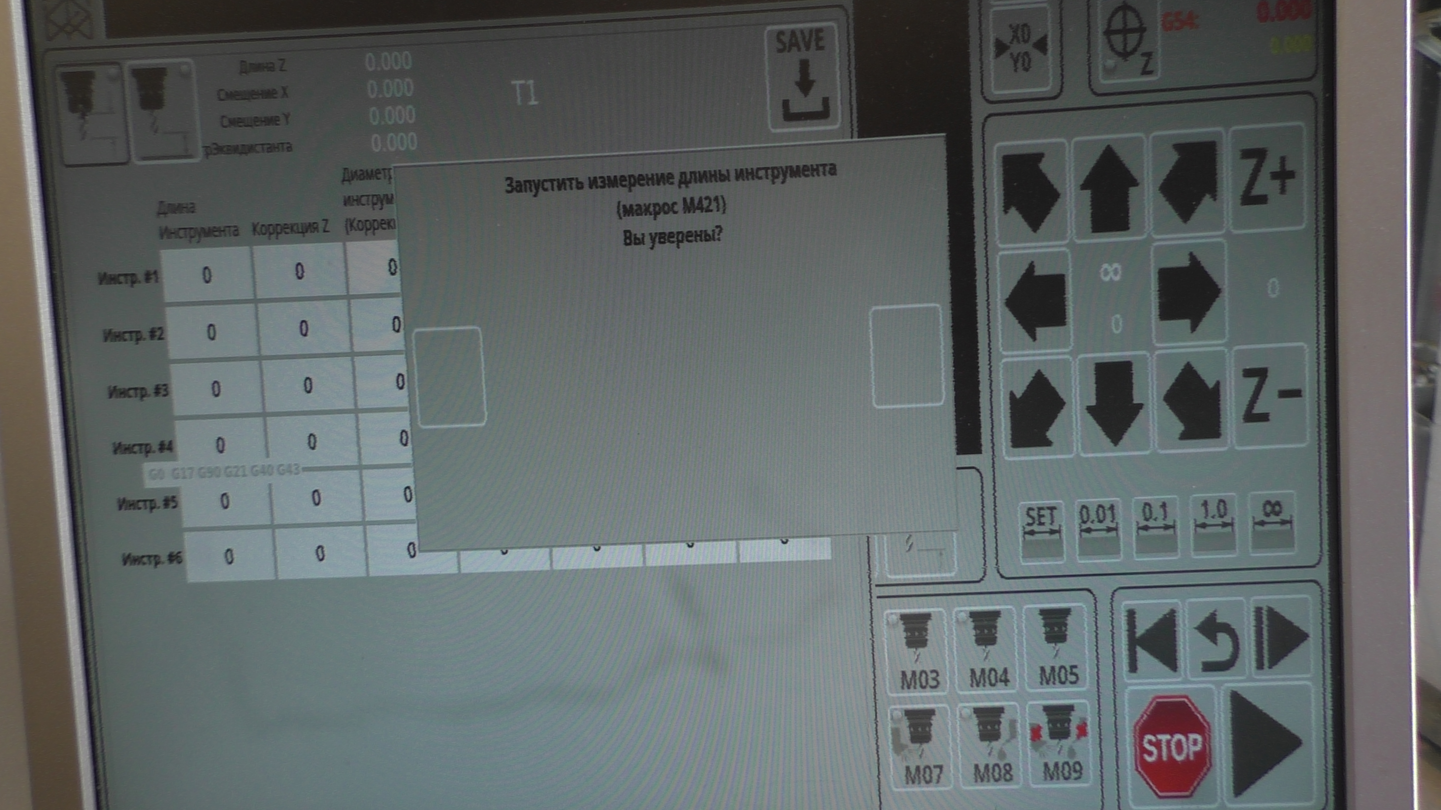

Еще почему-то нет изображения иконок кнопок, почти во всех выпадающих менюшках:
S1500001.JPG (2890 просмотров) <a class='original' href='./download/file.php?id=163437&mode=view' target=_blank>Загрузить оригинал (3.83 МБ)</a>
S1500002.JPG (2890 просмотров) <a class='original' href='./download/file.php?id=163439&mode=view' target=_blank>Загрузить оригинал (4.04 МБ)</a>
S1500003.JPG (2890 просмотров) <a class='original' href='./download/file.php?id=163440&mode=view' target=_blank>Загрузить оригинал (4.29 МБ)</a>
S1500004.JPG (2890 просмотров) <a class='original' href='./download/file.php?id=163441&mode=view' target=_blank>Загрузить оригинал (4.04 МБ)</a>
Надо как-то это исправить, непонятно где "ок", где "отмена"

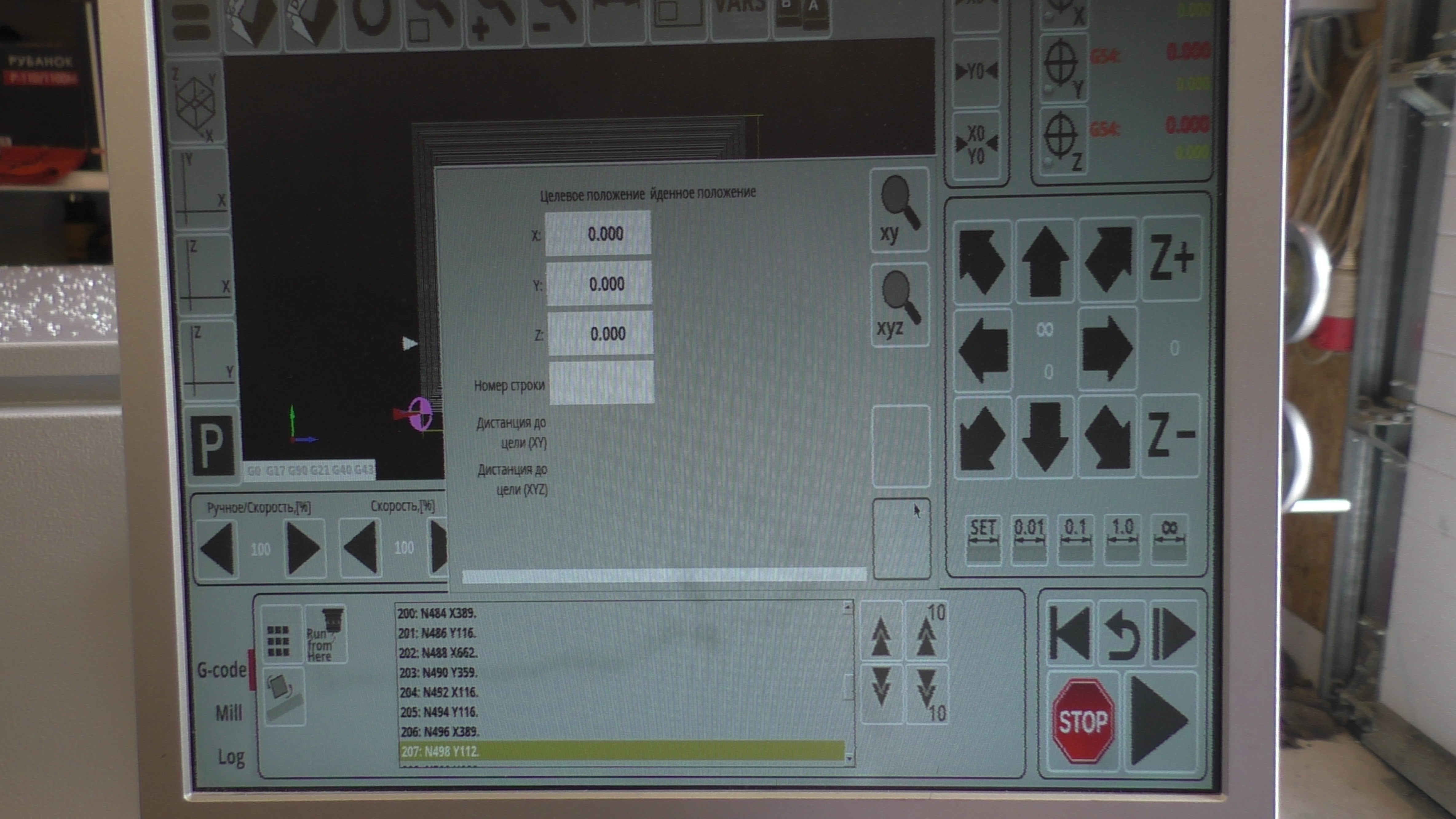

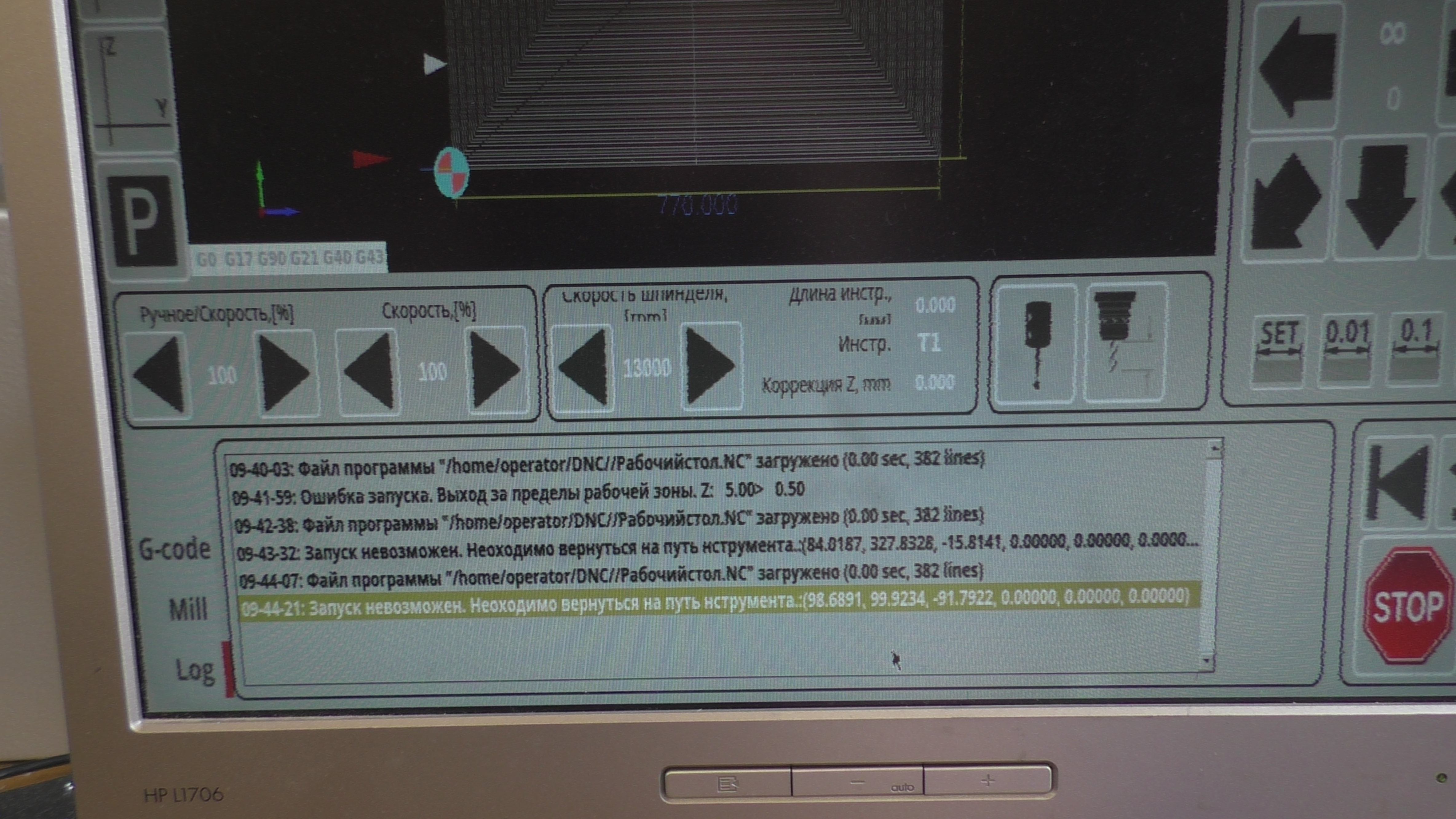

Кроме того, не хочет работать процедура "run from here"
Вбиваю номер строки, жму запустить а прога пишет вот что:
S1500007.JPG (2890 просмотров) <a class='original' href='./download/file.php?id=163438&mode=view' target=_blank>Загрузить оригинал (4.14 МБ)</a>
Не понимаю, что ей надо...

1) В "OFF.plc" процедуре активируется триггер. Обычно, на него заводится защита от наезда на центроискатель.
А у вас триггер №4 задан, включен? Может быть на нем происходит остановка?
2) По картинкам - вы, похоже, обновились сегодня, в этой версии появились новые картинки для камеры, поворотных ножей,
диалога run-from-here, но случайно были сбиты иконки ok, cancel. Сегодня будет обновление с исправлением.
3) По продолжению выполнения (и run-from-here) - все дело в настройках, скорее всего. Пишем на эту тему инструкцию.
mycnc
Сообщения: 895
Репутация: 623
Re: Контроллеры myCNC
Сообщение mycnc »
Umnik писал(а):Не понимаю, что ей надо...
Вот тут попытка рассказать про настройку.
http://docs.pv-automation.com/quickstar ... stop-setup
Общая идея - система смотрит за текущим положением инструмента и программной точкой, с которой надо стартовать.
В зависимости от настроек она может блокировать запуск, если координаты не совпадают между собой, или автоматически перегонять инструмент в программную точку и дальше идти по программе.
Возможны два варианта - настроить автоматический возврат на программную точку при запуске или использовать кнопку "возврат на путь".
Первый метод обычно для фрезера, второй чаще для плазмы, хотя на вкус и цвет ....

Так, запуск с определенной строки вроде победил, работает.
По триггеру в OFF.plc - нет у меня 4-го триггера.
На вкладке тригеры/таймеры была галка на триггере №1, сейчас ее убрал на всякий, ничего не поменялось.
По иконкам понял, жду тогда обновления.

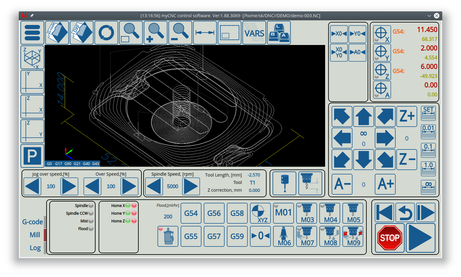

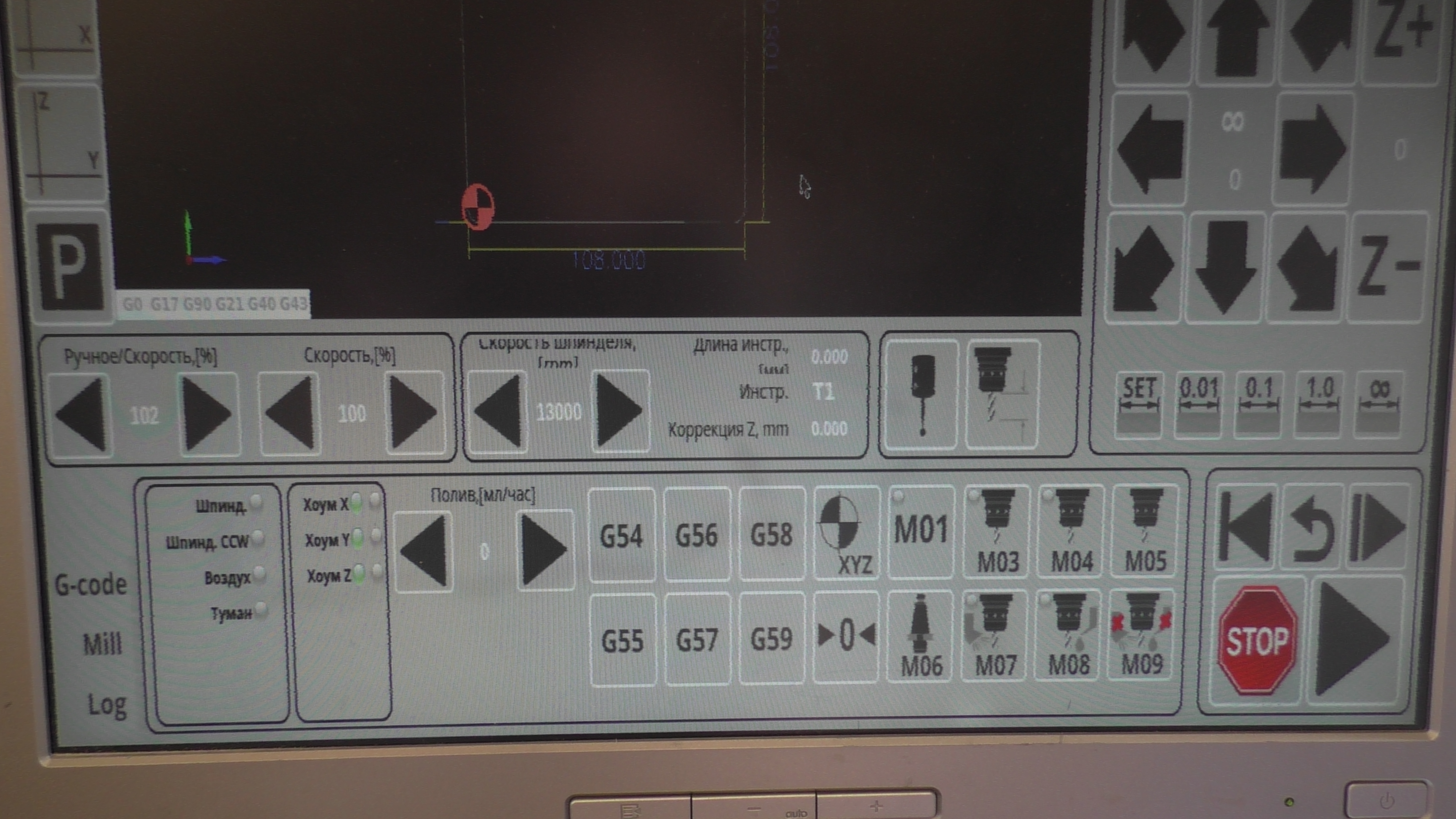

Так же, добавил кнопки регулировки жижи в свой профиль (1366М)
S1500008.JPG (2705 просмотров) <a class='original' href='./download/file.php?id=163498&mode=view' target=_blank>Загрузить оригинал (3.97 МБ)</a>
При нажатии на поле с числом (мл/час) выскакивает окошко, там задается значение, все работает ок.
Но при попытке увеличить или уменьшить значение кнопками со стрелками ничего не происходит.
Я так понимаю, надо добавить процедуры "jog-overspeed-dec;jog-overspeed-inc"?
mycnc
Сообщения: 895
Репутация: 623
Сообщение mycnc »
mycnc-update-001-102.png (2687 просмотров) <a class='original' href='./download/file.php?id=163517&mode=view' target=_blank>Загрузить оригинал (238.22 КБ)</a>
У нас стрелки не влезли в дизайн и мы их выкинули из текущей версии.
Если их оставлять, то надо задавать другой обработчик события.
Вероятно, что-то связанное с переменной 8133. Возможно, сработает cnc-gvariable-inc-8133 и cnc-gvariable-dec-8133
По PLC процедуре - там вечный цикл, в котором делается запись и чтение регистра в Modbus устройство -
как и предполагал, это остались хвосты от тестирования газовой консоли под плазму.
