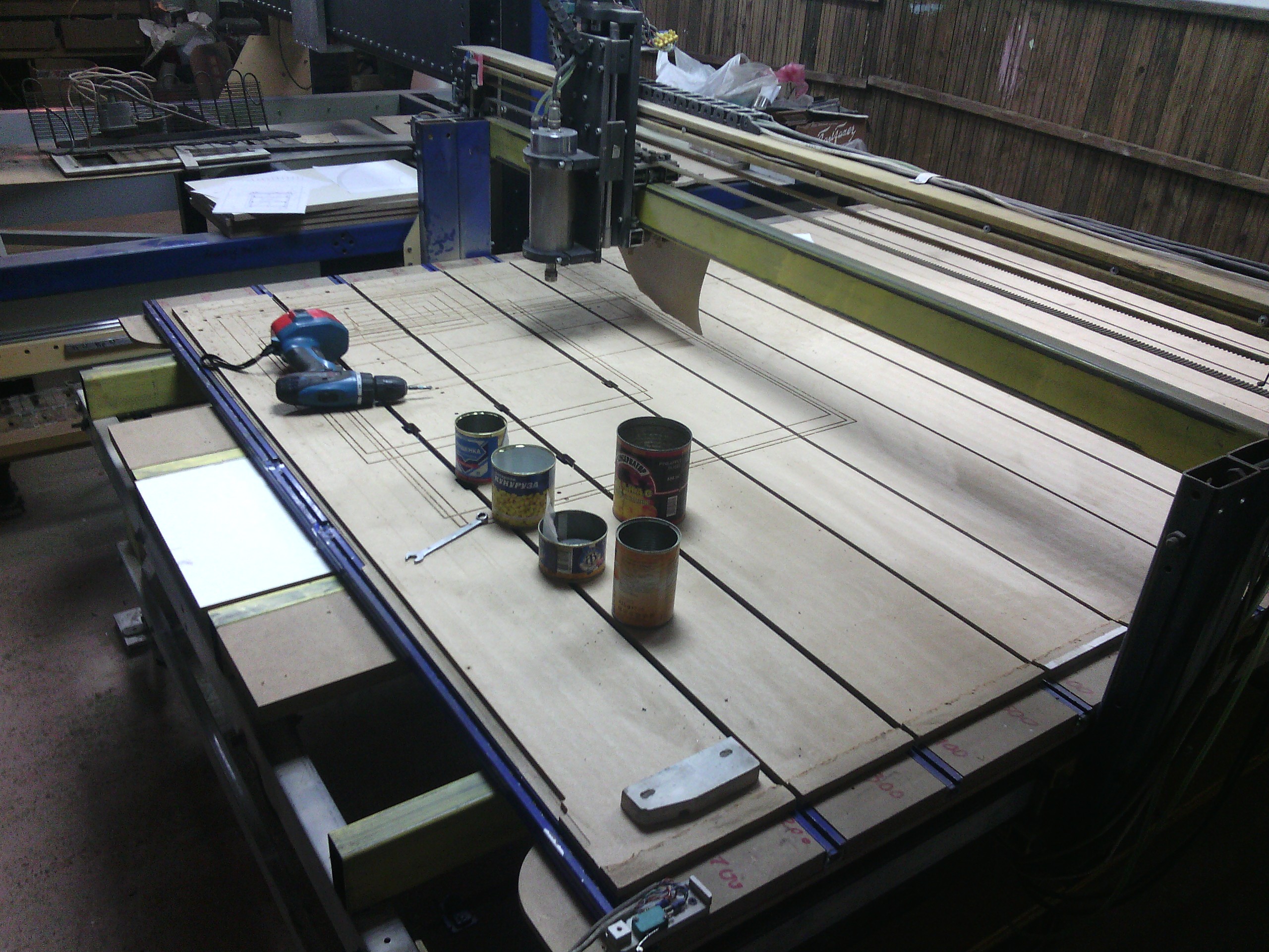

Добавлено: 27 дек 2014, 20:19
master_70
начилась серьезная движуха . сорвал ручник с места.
вот свалка . надо разгребать. уже 2 дня гребу
IMG_20141226_213958.jpg (2400 просмотров) <a class='original' href='./download/file.php?id=39226&mode=view' target=_blank>Загрузить оригинал (1.04 МБ)</a>
наконецто разгреб.
IMG_20141226_202456.jpg (2400 просмотров) <a class='original' href='./download/file.php?id=39224&mode=view' target=_blank>Загрузить оригинал (1.14 МБ)</a>
. к сожелению невелир в москве . одолжил лазерный уровень
IMG_20141226_200736.jpg (2400 просмотров) <a class='original' href='./download/file.php?id=39223&mode=view' target=_blank>Загрузить оригинал (1.07 МБ)</a>
. иглавное событие . остановил работу станка и начал разбирать\
IMG_20141226_202532.jpg (2400 просмотров) <a class='original' href='./download/file.php?id=39225&mode=view' target=_blank>Загрузить оригинал (1.13 МБ)</a>
IMG_20141226_214010.jpg (2400 просмотров) <a class='original' href='./download/file.php?id=39227&mode=view' target=_blank>Загрузить оригинал (1.3 МБ)</a>
IMG_20141226_231452.jpg (2400 просмотров) <a class='original' href='./download/file.php?id=39228&mode=view' target=_blank>Загрузить оригинал (1.12 МБ)</a>
IMG_20141227_000325.jpg (2400 просмотров) <a class='original' href='./download/file.php?id=39229&mode=view' target=_blank>Загрузить оригинал (1.29 МБ)</a>
IMG_20141227_000346.jpg (2400 просмотров) <a class='original' href='./download/file.php?id=39230&mode=view' target=_blank>Загрузить оригинал (997.75 КБ)</a>
IMG_20141227_000351.jpg (2400 просмотров) <a class='original' href='./download/file.php?id=39231&mode=view' target=_blank>Загрузить оригинал (1.28 МБ)</a>

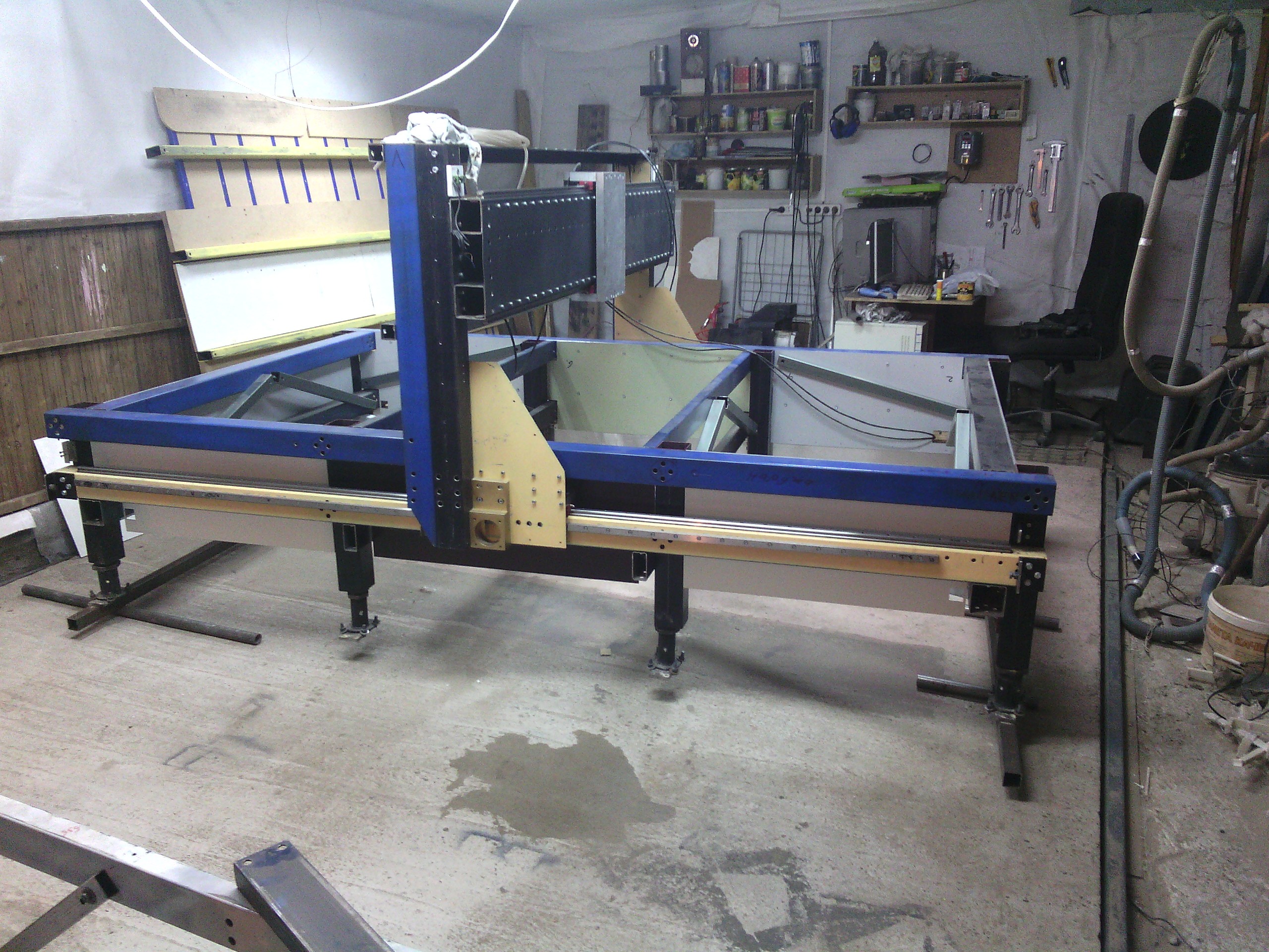

Добавлено: 27 дек 2014, 21:04
master_70
сегодя произошла ротация станков.
IMG_20141227_160135.jpg (2387 просмотров) <a class='original' href='./download/file.php?id=39232&mode=view' target=_blank>Загрузить оригинал (1.19 МБ)</a>
IMG_20141227_160155.jpg (2387 просмотров) <a class='original' href='./download/file.php?id=39233&mode=view' target=_blank>Загрузить оригинал (1.32 МБ)</a>
IMG_20141227_160203.jpg (2387 просмотров) <a class='original' href='./download/file.php?id=39234&mode=view' target=_blank>Загрузить оригинал (1.39 МБ)</a>
IMG_20141227_160220.jpg (2387 просмотров) <a class='original' href='./download/file.php?id=39235&mode=view' target=_blank>Загрузить оригинал (1.21 МБ)</a>
IMG_20141227_160225.jpg (2387 просмотров) <a class='original' href='./download/file.php?id=39236&mode=view' target=_blank>Загрузить оригинал (1.36 МБ)</a>
IMG_20141227_160935.jpg (2387 просмотров) <a class='original' href='./download/file.php?id=39237&mode=view' target=_blank>Загрузить оригинал (1.28 МБ)</a>
IMG_20141227_162523.jpg (2387 просмотров) <a class='original' href='./download/file.php?id=39238&mode=view' target=_blank>Загрузить оригинал (1.17 МБ)</a>
IMG_20141227_162538.jpg (2387 просмотров) <a class='original' href='./download/file.php?id=39239&mode=view' target=_blank>Загрузить оригинал (1.31 МБ)</a>
