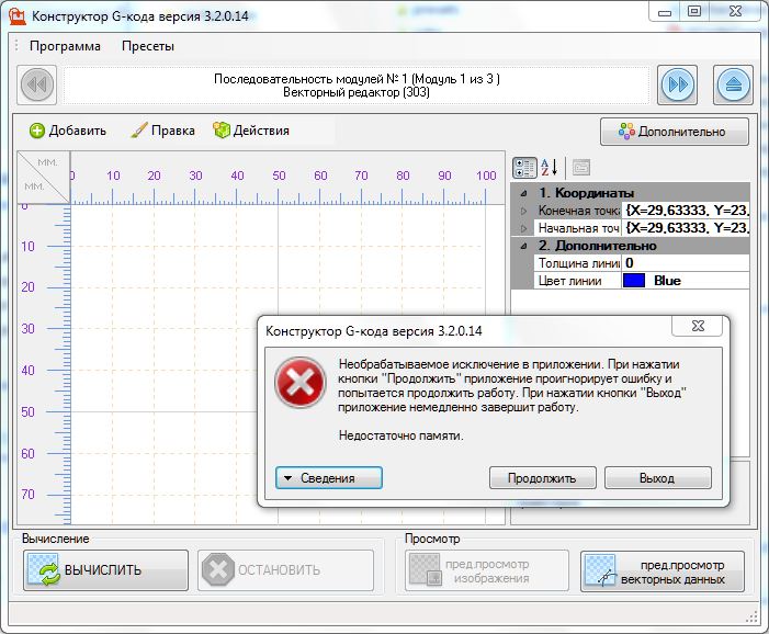

Заметил что ошибка выскакивает только при наведении курсора на рабочее поле программы.(поле с линейками)

Скажу больше.
Ошибка выскакивает только если навести курсор на поле, обозначено в инструкции как "Рабочая область".
Если сразу (не заводя курсор на рабочую область) жмакнуть "добавить", то можно и на "рабочую область" курсор вывести, и указать - где "добавить", после этого снова окно с ошибкой выскакивает. Если отвести курсор с "рабочей области" и клавишами выбрать пункт "продолжить", снова работает, можно даже в поле "параметров" координаты поправить.
Может не менять рисунок курсора на рабочей области...
Может это из-за ХР-юшки или версии Нет-фреймворка?
Не... Косяк точно с курсорами, вечером доберусь до компьютера разберусь. Просто стандартных курсоров не хватило.....
Сделал обновление до 3.2.0.14 с перехватом ошибки, попробую завтра на XP проверить работу программы....

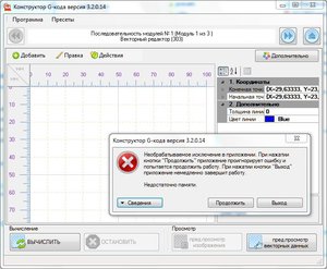

selenur писал(а):Сделал обновление до 3.2.0.14 с перехватом ошибки, попробую завтра на XP проверить работу программы....
Ошибка появляется, но уже после построения фигуры, при наведении курсора на любую точку фигуры.
Система Win7 x64
SergK
Сообщения: 31
Зарегистрирован: 15 апр 2018, 12:22
Настоящее имя: Serg
Сообщение SergK »
Да, вылетать стало позднее.
Ещё, как и в прошлой версии, рабочее поле смещено, но это явно ХР-юшкин прикол... :(
Смещена только визуализация вектора, сам вектор и работа с ним идёт в реальных координатах, обозначенных линейкой.

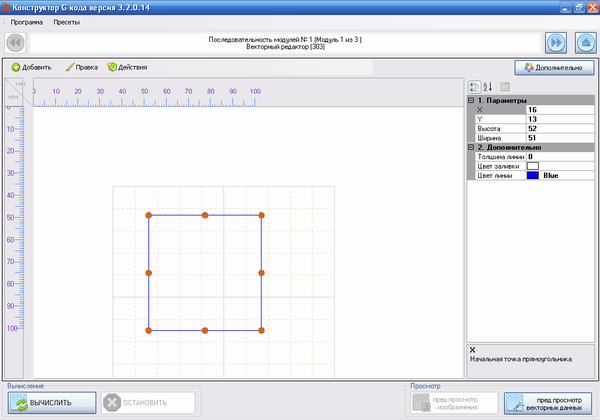

Лог-файл под 200 кило, забит вот такими строками:
18.05.02 11:24:12 - ERROR ошибка (1) курсора: Image format is not valid. The image file may be corrupted.
Parameter name: stream
14.PNG (2770 просмотров) <a class='original' href='./download/file.php?id=138394&mode=view' target=_blank>Загрузить оригинал (87.08 КБ)</a>
SergK писал(а):Лог-файл под 200 кило, забит вот такими строками:
судя по всему курсоры в XP которые я рисовал не работают.... :-(
Придется думать как обойти, нюанс....

линия начало и конец в одной точке.
Снимок.JPG (2656 просмотров) <a class='original' href='./download/file.php?id=138469&mode=view' target=_blank>Загрузить оригинал (92.09 КБ)</a>
Сделал новую версию: http://selenur.ru/?page_id=797 пока отказался от своих рисованных курсоров, и использую стандартные.
