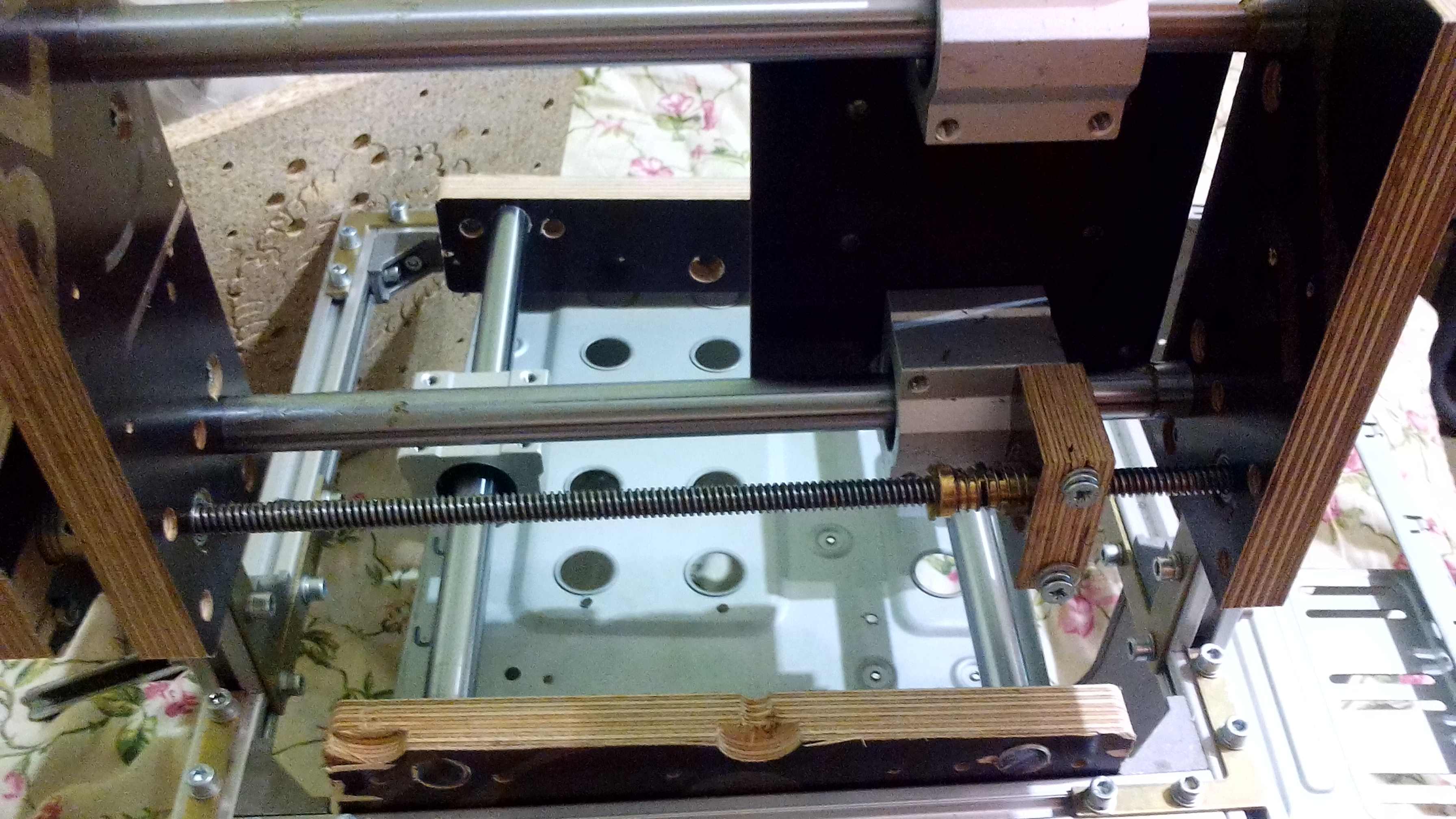

"покатал" по фрезерованной поверхности жертвенника "самыча"... :wik: Пытался чуть руками выровнять.. но довольно прочный и упругий.... бросил это дело..

iMaks-RS
Сообщения: 1692
Репутация: 205
Настоящее имя: Maks
Откуда: От туда.
Сообщение iMaks-RS »
Candle - переименованный GRBL Control. Работает только с прошивками выше 1.0. В данный момент - Candle 1.1.7 почти без глюков (под виндой, как под линухом - х.з), дружит с прошивкой GRBL 1.1F
kLeR1k писал(а):Как крепили шпиндель?
в 2418 - пока ни как - шпинеделя на руках нет, у меня на него "планы" по модернизации.. :idiot:
kLeR1k писал(а):Что за конфигурация станочка?
Это о чём? "самыч" - это вот эта Re: ЧПУ станки от cncsam #215 махина
kLeR1k писал(а):Пока не поределился
... это опасно.. я как-то подумал о медернизации.. в итоге получил новый станок (виртуально) :lol1:

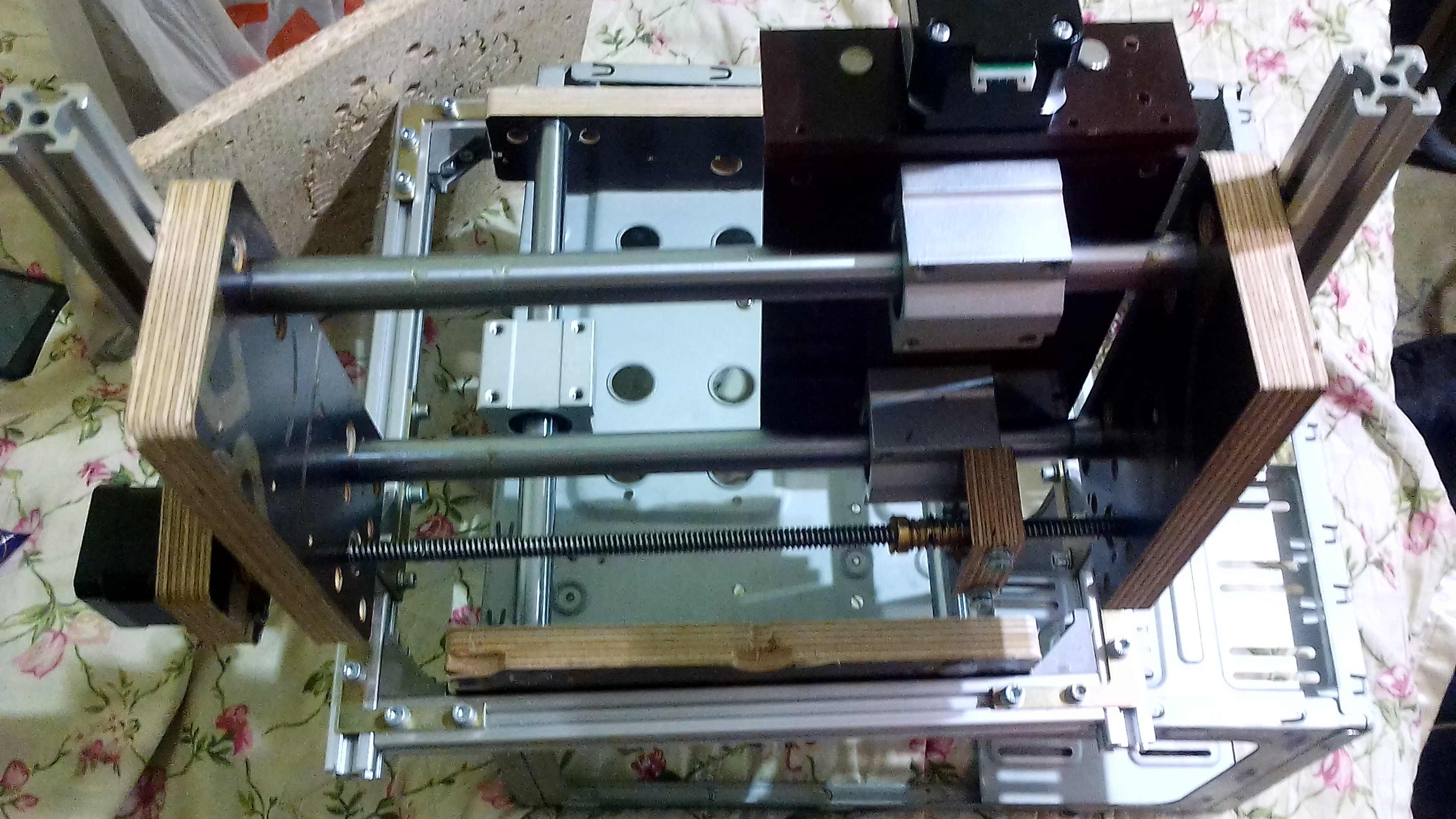

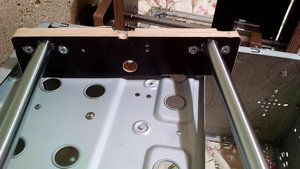

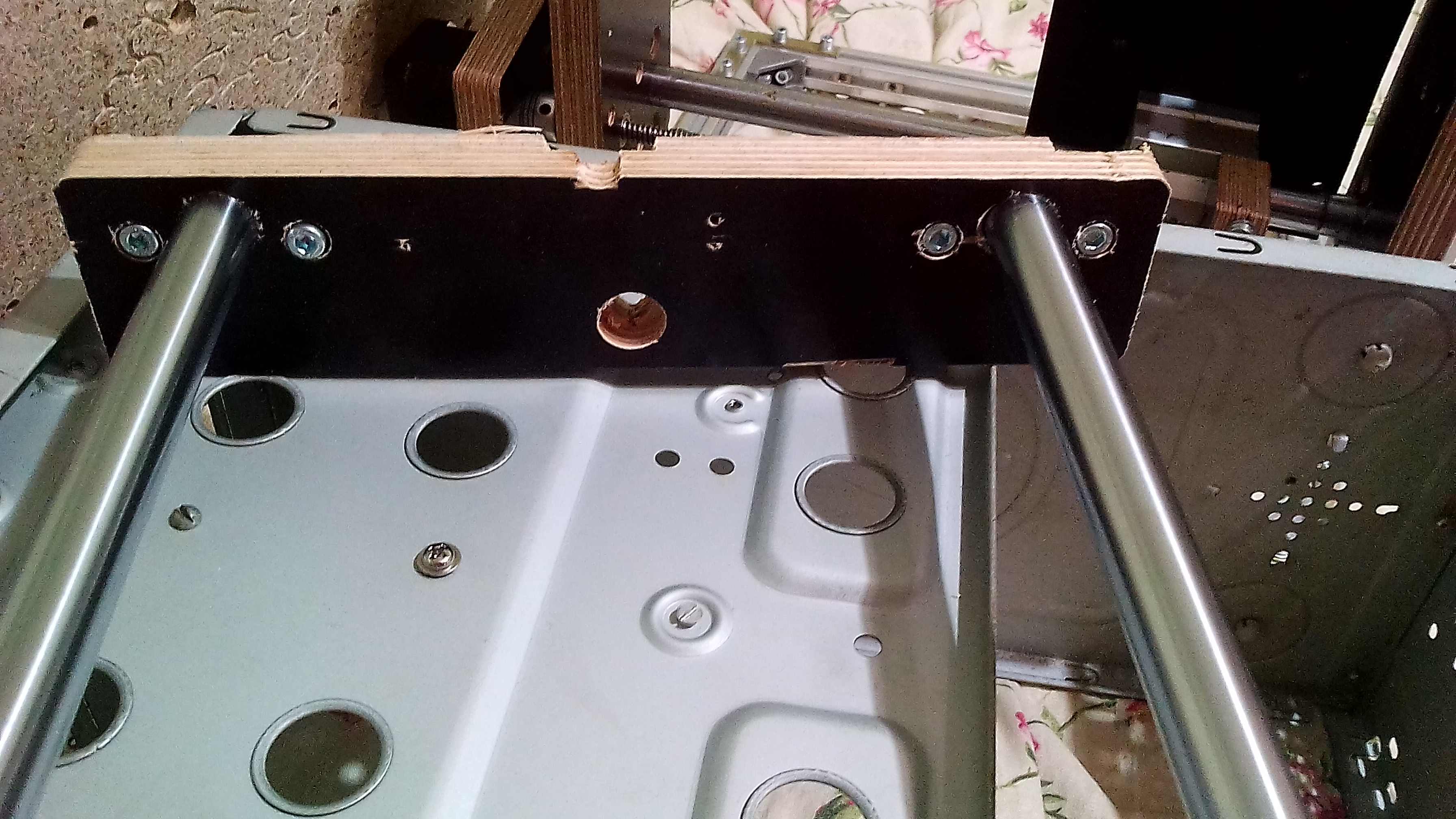

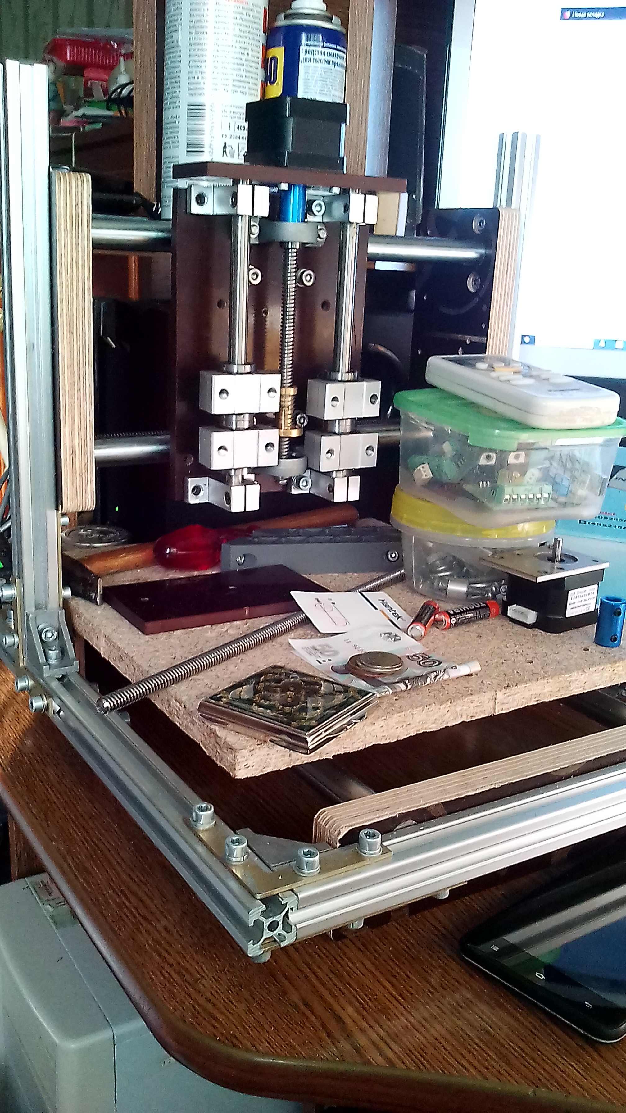

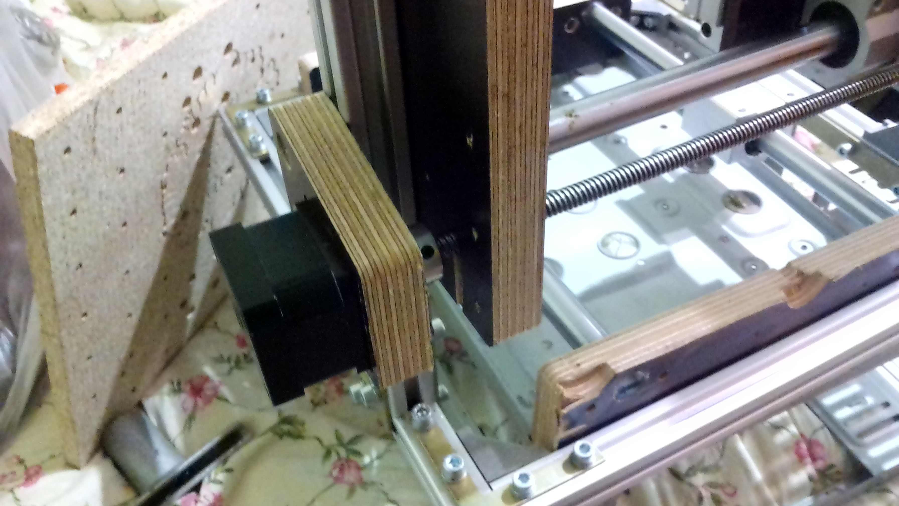

Ладно.. мучайтесь :freak: :cheesy: вот.. промежуточный результат.. завтра заберу подшипники и постараюсь сделать держатель для движка по Y.
каретка (3097 просмотров) <a class='original' href='./download/file.php?id=145116&mode=view' target=_blank>Загрузить оригинал (584.96 КБ)</a>
каретка
&quot;модуль перемещения&quot; по Y (3097 просмотров) <a class='original' href='./download/file.php?id=145117&mode=view' target=_blank>Загрузить оригинал (481.49 КБ)</a>
"модуль перемещения" по Y
Движок по Х и расположение трапеции (3097 просмотров) <a class='original' href='./download/file.php?id=145118&mode=view' target=_blank>Загрузить оригинал (337.95 КБ)</a>
вид сзади (3097 просмотров) <a class='original' href='./download/file.php?id=145119&mode=view' target=_blank>Загрузить оригинал (502.03 КБ)</a>
вид сзади
вид свехру (3097 просмотров) <a class='original' href='./download/file.php?id=145120&mode=view' target=_blank>Загрузить оригинал (480.44 КБ)</a>
вид свехру
Вяло-текущее состояние &quot;модернизации&quot;.. из серии &quot;успеть к НГ&quot; (3097 просмотров) <a class='original' href='./download/file.php?id=145122&mode=view' target=_blank>Загрузить оригинал (589.18 КБ)</a>
Вяло-текущее состояние "модернизации".. из серии "успеть к НГ"
Нужно продумать "ножки". С электроникой уже "виртуально" всё решено, есть вся комплектуха.. будет "универсальный" ящик с БП и драйверами на 3А, вход usb+lpt (Candle + Mach3), с возможностью подключения внешних сигналов управления (в планах разобраться более детально с панелью 609й). План грандиозный.. :freak_in_action: но слона нужно есть каждый каждый день по чуть-чуть :hottabych:

Гайки как раз таки новые, осевого люфта нет, небольшой радиальный присутствует... Про винты уже говорил.. для меня это уже за гранью... ведь есть "самыч" 6040 и серьозную работу можно доверить ему.. ;) , он собственно и резал отходы из ламинированной фанеры, которые стали конструктивными элементами ))) Поставил по Х гибкую муфту.. но т.к. противопложный конец винта болтается в воздухе.. под нагрузкой возможнен сильный осевой люфт.. поэтому придётся ставить стоковую жёсткую муфту.. Таки в идеале обрааботать винты с двух сторон под посадку подшипников и резьбу.. Да и сами винты по ХY поставить 16мм... жёсткость вырастет.. правда для текущего каркаса - это перебор.. :hehehe: В перспективе выставлю его на продажу, но пока есть планы на сие чудо-чудное..

I_am_the_Lexx писал(а):А именно опора винта X и Y, Держатель гайки Y, держатель подшипников оси Y.
Думаю, что если-бы были.. то китайцы их поставили... опоры винта - KP08... но у них расстояние от между осью и основанием 15мм... но это в конечном итоге тянет за собой большую переделку...
Забрал вчера подшипники фирмовые.. оказалось... что 8мм - это 8мм... и винт таки с усилием в обойму проходит.. в отличии от тех, что были в пластиковых опорах.. после запресовки в стенку "модуля перемещения", обнаружилась неприятность... т.к. винт кривой.. и оба конца зафиксированы.. то явно стало видно биения винта.. В общем.. нужно было ставить эти подшипники на каждый винт со стороны движка.. даже из обоймы одного подшипника вытащить винт - требуется приложить усилия и смазку.. Ну и как всегда.. я не предусмотрел возможность замены подшипников.. и не сделал фрезеровку пазов под нечто вроде съёмника.. придётся пустить в ход дрель или шурик.. придумал себе опять занятие.. :idiot: Зато будет и винт плотно зафиксирован со стороны привода, и свободный осевой и радиальный люфт в обойме стоковых подшипниках позволит избежать лишних усилий при перемещении каретки и стола..

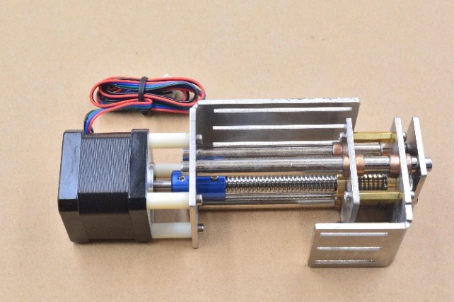

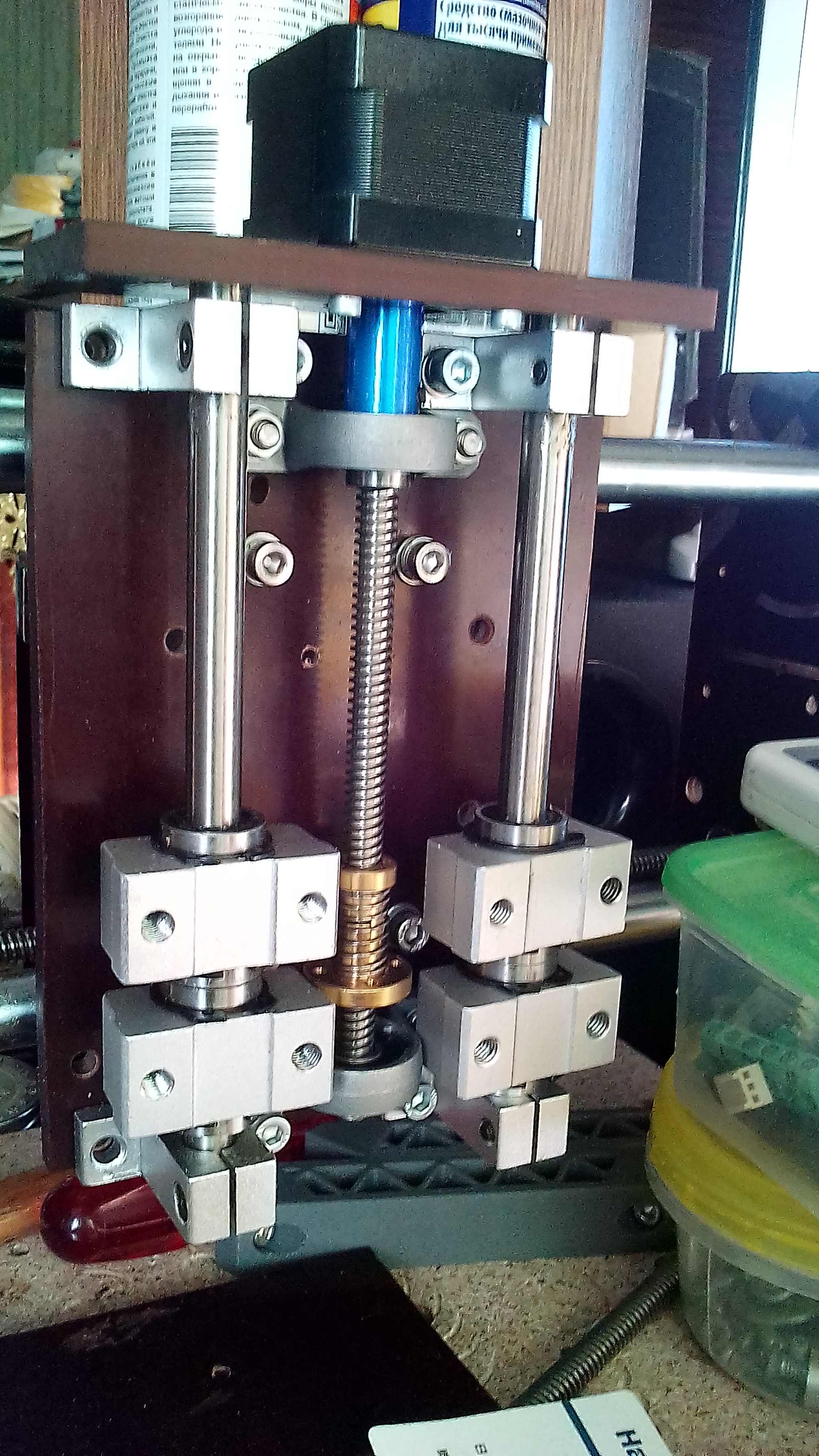

Подскажите, кто-нибудь менял штатную Z на такую конструкцию?
Веду борьбу с вибрациями. Пока вибрации побеждают
И еще думаю, может двиг такой поставить
Двиг.jpg (2681 просмотр) <a class='original' href='./download/file.php?id=146431&mode=view' target=_blank>Загрузить оригинал (85.31 КБ)</a>
Ось_Z.jpeg (2681 просмотр) <a class='original' href='./download/file.php?id=146434&mode=view' target=_blank>Загрузить оригинал (81.18 КБ)</a>

Lexx! писал(а):Подскажите, кто-нибудь менял штатную Z на такую конструкцию?
Покупал такую.. и пары дней не проработала.. все заменил, переделал. Не понравилось, уход фрезы на 0.5- 1 мм при резе фанеры 21 мм. Жосткости не хватает. И пришлось заменить NEMA 17 на 23, так как с таким шпинделем он под собственным весом делал лишние шаги вниз.
Lexx!
Сообщения: 24
Зарегистрирован: 23 фев 2018, 10:19
Откуда: Тула
Сообщение Lexx! »
У меня исключительно изготовление печатных плат.

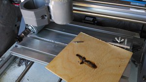

Сообщение asdal »

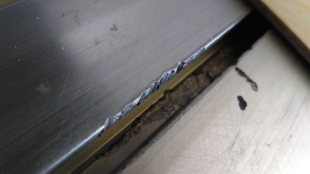

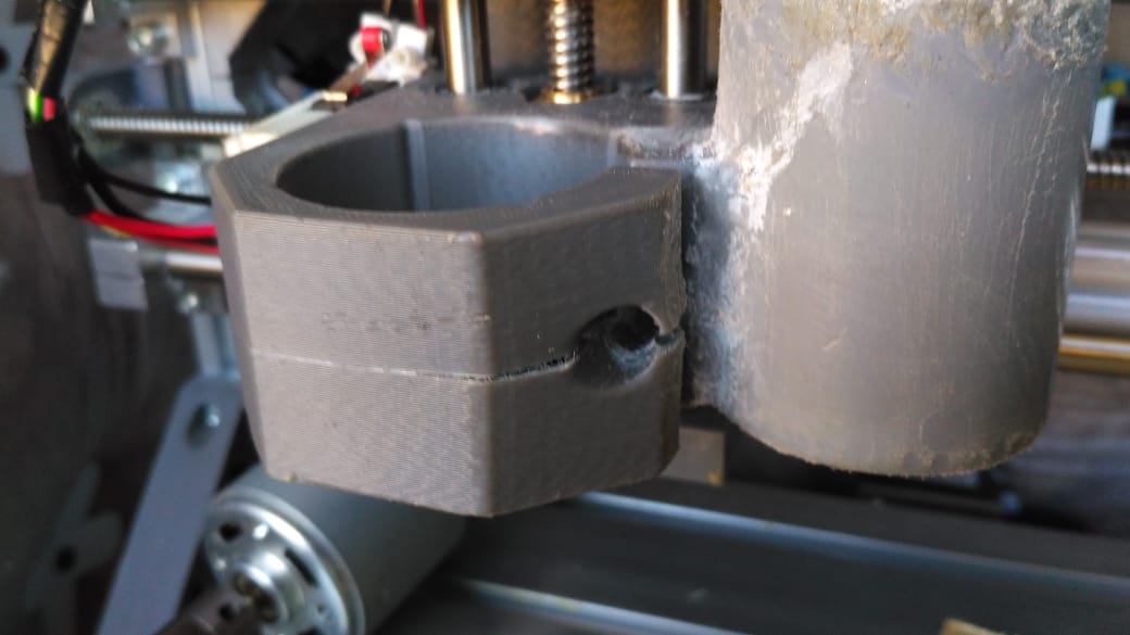

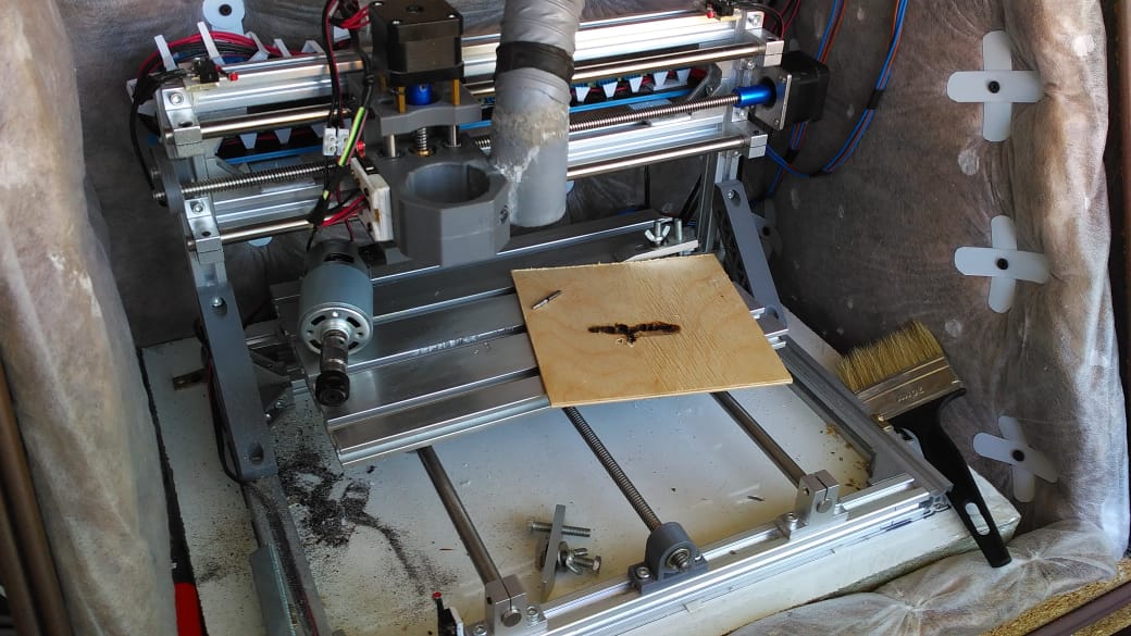

Друзья, крепите шпиндели покрепче.
Шпиндель был затянул до предела, точнее до того момента, перед которым пластик начал бы трескаться, закрыл ящик, запустил программу, посмотрел, что началось всё нормально и пошел себе за комп делать основную работу. Ничего по звукам не предвещало беды, программа закончилась, выхожу на лоджию ощущаю запах гари, открываю ящик и вижу сию картину. К сожалению сразу сфотографировать не смог, так как летел выкручивать и выдёргивать шпиндель. Крепление пластиковое было вывернуто (это я его уже струбциной поджал, чтобы вернуть форму пока горячее).
Как я понял произошло следующее, от вибраций шпиндель в момент фрезерования сполз вниз и просверлил сквозное отверстие в фанере попав в паз стола, из-за чего шаговиками его вывернуло из крепления и продолжало дёргать туда сюда, пока не закончилась программа.
Теперь вот сижу думаю, что делать с этой ситуацией.
P.S. Приклеенная канализационная труба это для системы пылеудаления.
WhatsApp Image 2018-09-17 at 17.34.28.jpeg (2629 просмотров) <a class='original' href='./download/file.php?id=146464&mode=view' target=_blank>Загрузить оригинал (100.52 КБ)</a>
WhatsApp Image 2018-09-17 at 17.34.29.jpeg (2629 просмотров) <a class='original' href='./download/file.php?id=146462&mode=view' target=_blank>Загрузить оригинал (76.25 КБ)</a>
WhatsApp Image 2018-09-17 at 17.34.28(1).jpeg (2629 просмотров) <a class='original' href='./download/file.php?id=146463&mode=view' target=_blank>Загрузить оригинал (49.59 КБ)</a>
WhatsApp Image 2018-09-17 at 17.34.29(1).jpeg (2629 просмотров) <a class='original' href='./download/file.php?id=146461&mode=view' target=_blank>Загрузить оригинал (44.75 КБ)</a>
Если ситуация безвыходная, то надо подумать и найти выход.
I_am_the_Lexx
Сообщения: 164
Зарегистрирован: 04 апр 2017, 14:15
Репутация: 15
Откуда: Подольск
Сообщение I_am_the_Lexx »
Когда Вы увидели это винт затягивающий шпиндель был на месте? На фото его нет. Вы используйте стандартный БП 24В, 5А?
