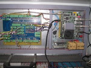

Hugo, работать и управлять станком с одного пк категорически неправильно.
Поддерживаю, мухи - отдельно, котлеты - отдельно. Тем более цена вопроса невелика. После экспериментов
с ODROID и Tinker Board, пришел к выводу, что х86 одноплатник все-таки лучше.

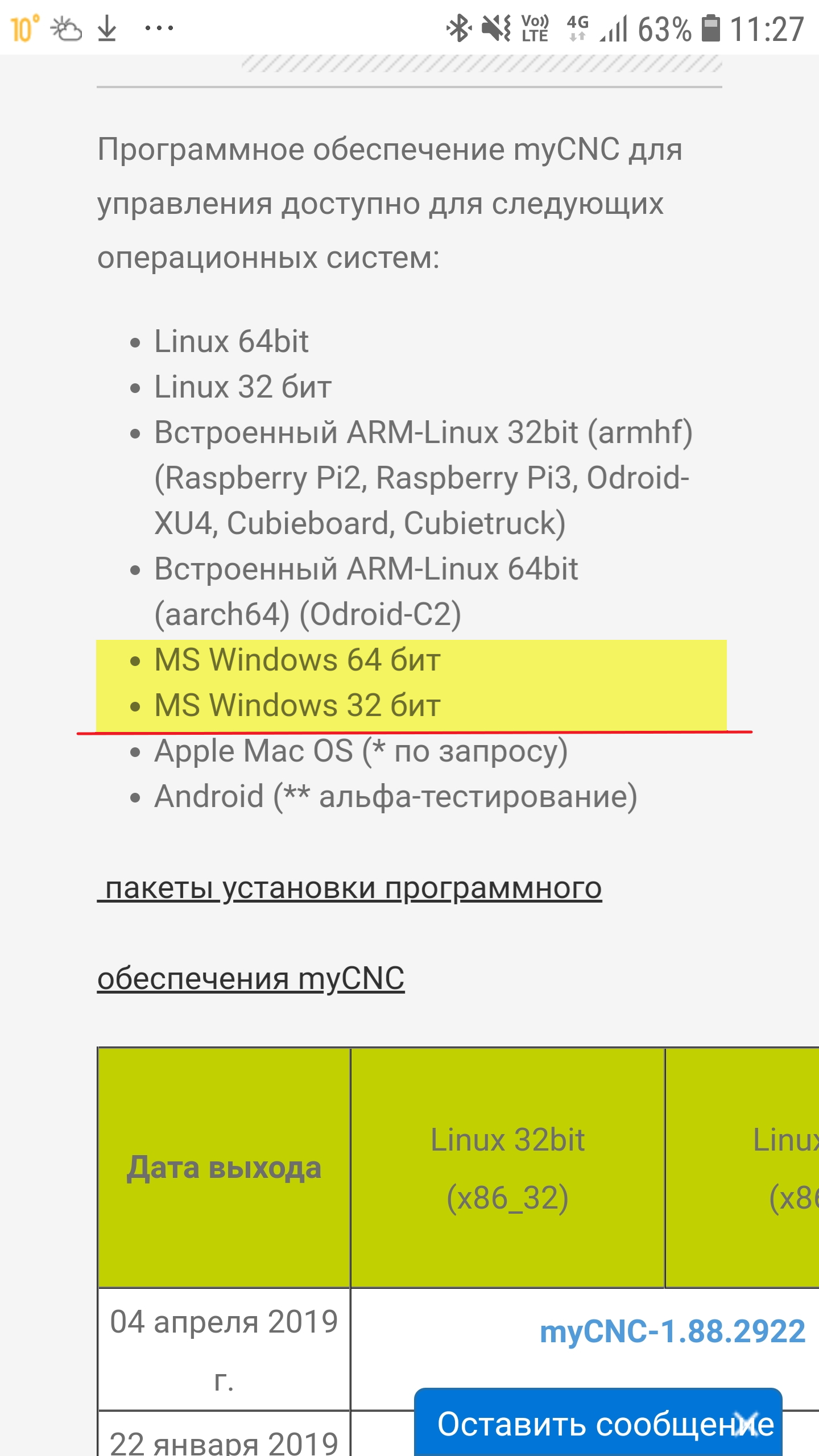

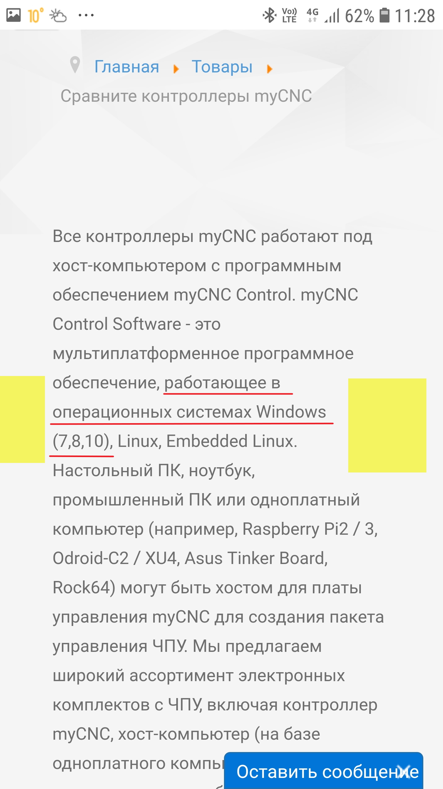

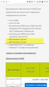

Я один идиот тут ?!?, который читать не умеет?
Вот ихняя рекламная бирка:
W1.jpg (2017 просмотров) <a class='original' href='./download/file.php?id=161286&mode=view' target=_blank>Загрузить оригинал (655.91 КБ)</a>
W2.jpg (2017 просмотров) <a class='original' href='./download/file.php?id=161287&mode=view' target=_blank>Загрузить оригинал (686.55 КБ)</a>
А вот как на самом деле:
Если нет опыта работы в Linux, то можно поставить Windows версию для оценки возможностей, обучения, настройки системы.
Сами мы под Windows не работаем, тестирования Windows версии практически не делается. Поэтому для реальной работы рекомендуем использовать Linux версию.
Клиенты, которые категорически не хотят работать под Linux есть, но большинство готовы следовать нашим рекомендациям.
Из последнего предложения (Клиенты, которые категорически не хотят работать под Linux есть, но большинство готовы следовать нашим рекомендациям) можно сделать вывод, что удивление после покупки платы было не только у меня...(аказывается, надо Линух ставить...)
В таком случае, в цене должен быть уже интегрированный компьютер включен, а не так, купил контроллер, а потом выясняется, что ой, а ты не знал, что надо еще купить один комп к нему...
Не нравятся мне такие неожиданности! Цена и так конская.
И никто тут заранее не предупредил.
PS! про качество программного обеспечения MyCNC я ничего плохого не сказал, речь идет о работе софта на платформе Windows и всех отсюда вытекающих проблемах, о которых производитель сильно не афиширует.

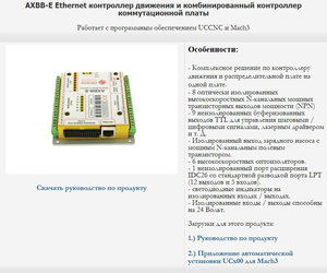

На самом деле, искал софт на русском, несколько более продвинутый. Мне не хватает в UCCNC привязки инструмента (поиск центра, кромки и т.д.) Это реализовано через сторонние плагины - шкурки (+30$ к цене). А так за все время сбоев не было. Работает как часы. Настроек не много. Язык - АНГЛ. В MyCNC я охренел, сколько настроек, что я даже чуть испугался - заблудился:)
А так, UCCNC, новая плата за 149 евро с софтом (кампания недавно закончилась: софт UCCNC бесплатно - к плате) + 50 евро софт теперь, 2 платы вместе (и контроллер и опторазвязка). По софту - есть выбор, хочешь UCCNC или Mach3 (приобретается отдельно)
AXBB-E.jpg (1939 просмотров) <a class='original' href='./download/file.php?id=161302&mode=view' target=_blank>Загрузить оригинал (403.5 КБ)</a>
Ну или UC300ETH-5LPT Ethernet контроллер (Работает с программным обеспечением UCCNC, Mach3 и Mach4) 175 ЕВРО уже с UCCNC. + надо докупить плату опторазвязки. А если захочешь - ставь другой софт - и работай. Железо менять не надо, ставь хоть Mach4...
Да, и обеи платы работают с частотой до 400 кГц.
