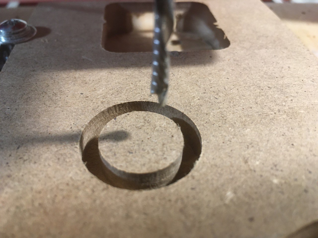

А вообще я в восторге от работы компрессионными фрезами по МДФ:
photo_2023-02-27_16-19-24.jpg (946 просмотров) <a class='original' href='./download/file.php?id=206842&mode=view' target=_blank>Загрузить оригинал (182.38 КБ)</a>
никакой бахромы!
А так работает обычная двухзаходная фреза:
photo_2023-02-27_16-19-24 (2).jpg (946 просмотров) <a class='original' href='./download/file.php?id=206841&mode=view' target=_blank>Загрузить оригинал (165.49 КБ)</a>

Курдль
13Dmitriy писал(а): А вот на этом видео, бахрома есть, или бахромы нет?
Скорее есть, чем нет. Но такая бахрома меня не беспокоит. Её консистенция сходна с сусальным золотом.
Убирается легким прикосновением руки а то и просто втягивается в пылесос.
Но чаще всего облетает просто после второго прохода фрезы по тому же месту (на след. цикле углубления).

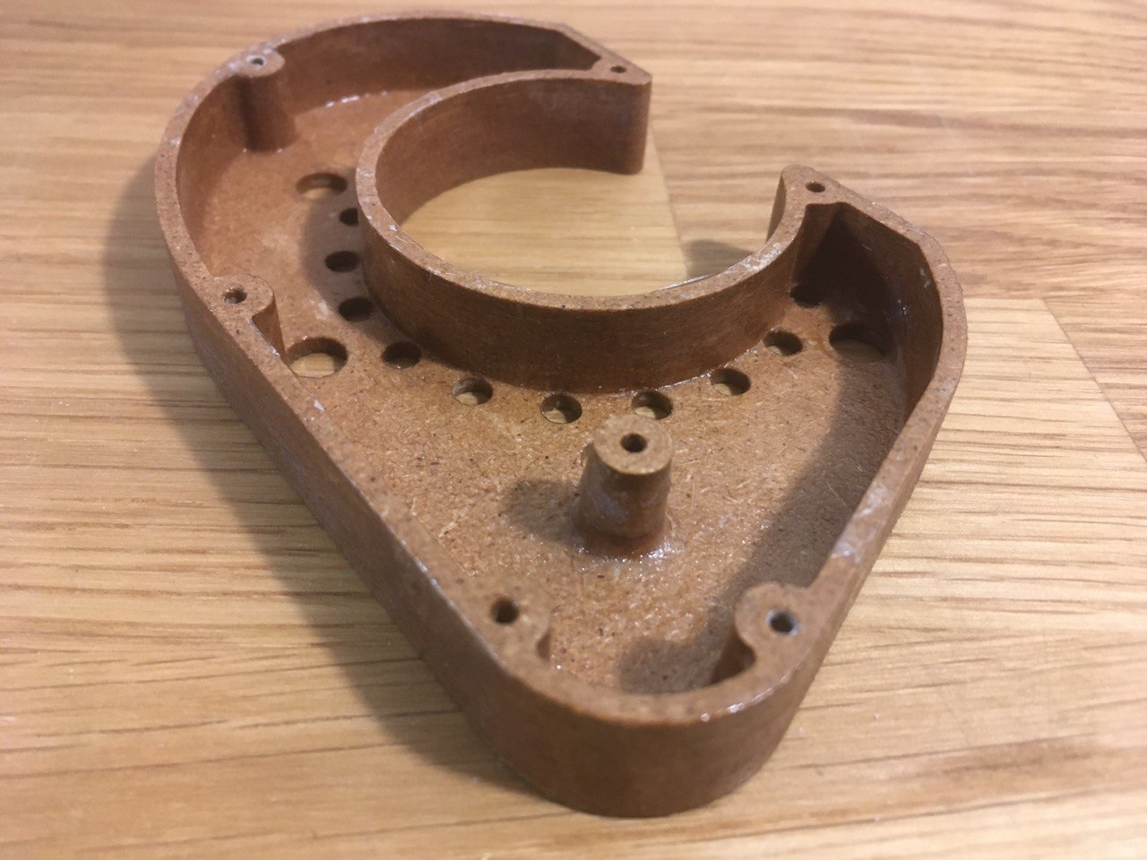

Курдль писал(а): Мне понравилось работать с МДФ.
А пропитка цианакрилатным клеем - вообще огонь-технология!
Сделал тонкостенную детальку из МДФ (толщина стенок и дна 2 мм), пропитанной CA-500. Результат великолепный! А я её еще и наждачкой доведу и покрашу.
photo_2023-03-02_09-23-26.jpg (762 просмотра) <a class='original' href='./download/file.php?id=206887&mode=view' target=_blank>Загрузить оригинал (184.85 КБ)</a>
Только есть проблема: плита МДФ неравномерно пропитана по глубине (во всяком случае мне досталась такая из Леруа Мерлен, толщиной 12 мм). Так вот, внутри она весьма рыхлая и детали типа торчащих бобыщек запросто отваливаются от неосторожного тыканья пылесосом.
Но это дает и плюсы - внутри она лучше пропитывается чем бы то ни было.

Добавлено: 02 мар 2023, 10:18
13Dmitriy
Курдль писал(а): 02 мар 2023, 09:44 Только есть проблема: плита МДФ неравномерно пропитана по глубине
Это уже давно так, и с ДСП тож самое. В середине более рыхлое, чем к краям. В ДСП не только пропитки, но и опилок ближе к центру меньше, саморез можно руками выдернуть :hehehe:
