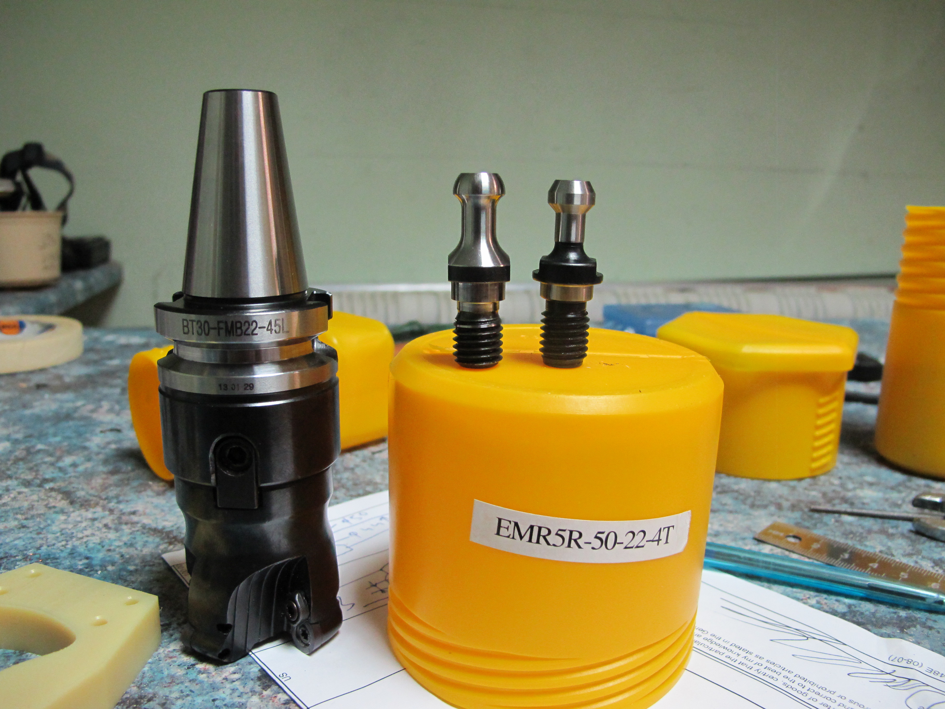

Приехало торцевая фреза, которая под Вт 30
Диаметр 40 мм , 4 зуба, пластинки круглые, типо под получистовую поверхность
Но они мало грузят шпиндель
Переточил поясок с Исошного штревеля на эту фрезу
Точил резцом Вк8, за 2 заточки осилил, надо был снять 0,5 мм с диаметра
В общем чутка попробовал попилькать, режимы пока от болды
Обороты 3000, подача 350-450, заглубление 0,4 мм
Идет без напряга на слух
Если снимать по 0,2 , то поверхность очень даже приличная по качеству, думал будет хуже
Теперь буду покупать дешевые патроны Бт и переделывать штревели, разница в цене в 2-3 раза от Исо
Под сверла и прочие малооборотистые инструменты вполне нормальный вариант съэкономить

Поподробнее можно, что там стачивать нужно?
Чуть позже зафоткаю

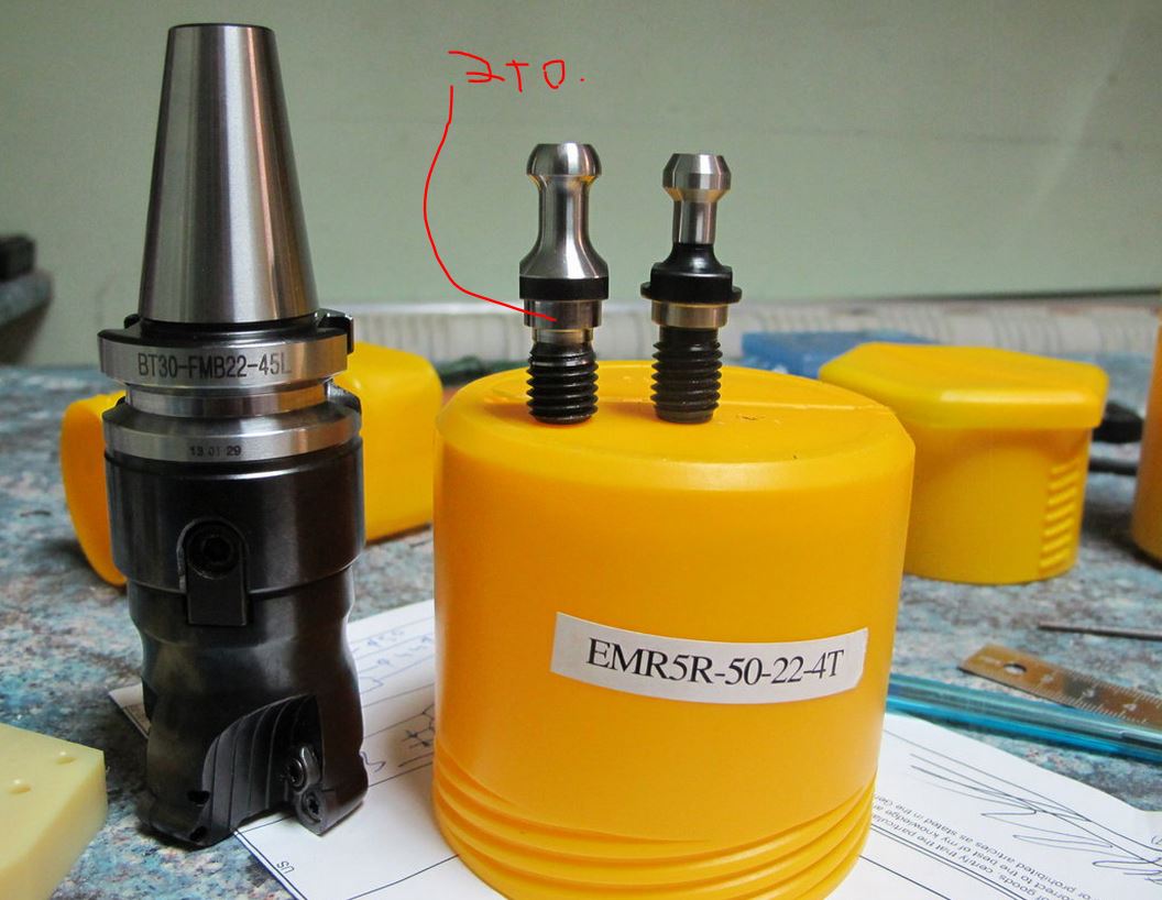

Но если представляешь штревель, то у него помимо резьбы есть центрирующий поясок
На штревелях Исо он 13 мм
На штревелях Бт он 12,5 мм
Вот его и надо стачивать
Еще нюанс, посадка в вилку магазина автосменщика у них разная, тоесть в магазине должны быть
вилки под Исо и Бт
Но это все решаемо, просто щас хочу догнать магазин под 15 и больше инструментов
А это уже приличная сумма набегает по разнице в цене
Еще малость поигрался с режимами
Без напрягов для станка, получается на оборотах 2000 подача 500, заглубление 0,5 мм
Пока так буду пилькать и смотреть, может еще добавлю
Вот такая получается поверхность

вот эти штревели , как видно отличаются кардинально

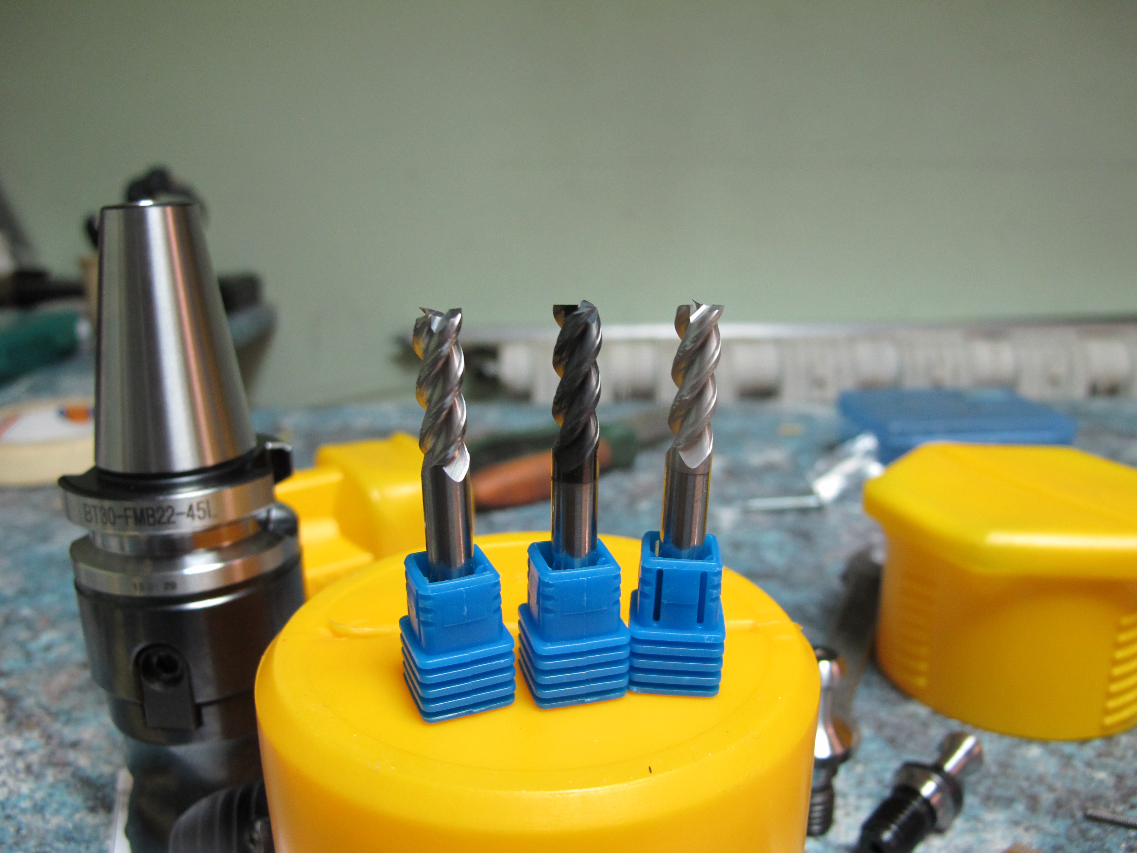

Дали на пробу 3 фрезки с разным покрытием
Скоро запробую
слева штревель Исо , уже с сточенным пояском (4096 просмотров) <a class='original' href='./download/file.php?id=19708&sid=85a1a24fe02c3801a3ad322fabc24327&mode=view' target=_blank>Загрузить оригинал (2.1 МБ)</a>
IMG_0039[1].JPG (4096 просмотров) <a class='original' href='./download/file.php?id=19709&sid=85a1a24fe02c3801a3ad322fabc24327&mode=view' target=_blank>Загрузить оригинал (1.8 МБ)</a>
nnn.JPG (4095 просмотров) <a class='original' href='./download/file.php?id=19710&sid=85a1a24fe02c3801a3ad322fabc24327&mode=view' target=_blank>Загрузить оригинал (103.2 КБ)</a>
м_ять... пока ты фоты не показал, не мог понять что за "штревели" :hehehe: :hehehe:
у нас их называют "солдатики" (среди русских).
на английском звучит как "pull stud", часто пишу слитно.
хотя почти все понимают когда говориш "пульстад", и израильтяне в том числе
Ну хз, штревель это наше название
Пулстад это по англицки
Солдатики походу жаргон :)

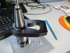

Перерисовал вилку под бт 30 и запилил
По факту не совсем попал в идеал по зажиму , но переделывать не стал, сидит нормально
На будущее сделал коррекцию

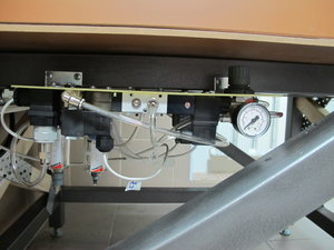

Все же перешел на обдув стружки от общего компрессора, от холодильного не всегда хватает напора
Например из глубокого паза уже не выдувает, а такая операция редко , но бывает
Докупил еще один распределитель на воздух и мини редуктор
Теперь настраиваю давление по нужной необходимости

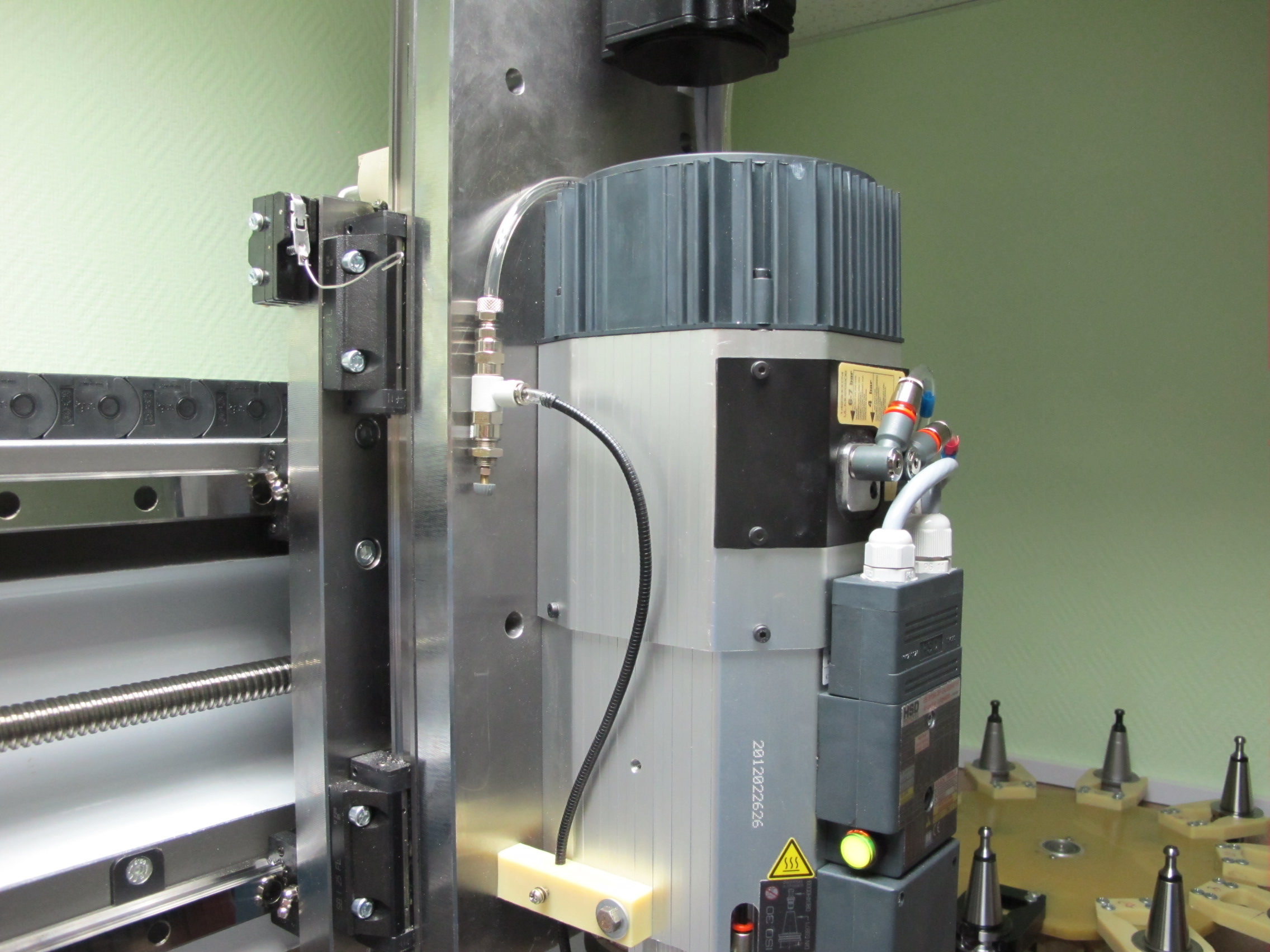

IMG_0052[1].JPG (3885 просмотров) <a class='original' href='./download/file.php?id=19852&sid=85a1a24fe02c3801a3ad322fabc24327&mode=view' target=_blank>Загрузить оригинал (800.75 КБ)</a>
уже проверенно , попадает в шпиндель (3885 просмотров) <a class='original' href='./download/file.php?id=19853&sid=85a1a24fe02c3801a3ad322fabc24327&mode=view' target=_blank>Загрузить оригинал (758.29 КБ)</a>
сеть из пневматики (3885 просмотров) <a class='original' href='./download/file.php?id=19854&sid=85a1a24fe02c3801a3ad322fabc24327&mode=view' target=_blank>Загрузить оригинал (775.57 КБ)</a>
сеть из пневматики
миниредуктор (3885 просмотров) <a class='original' href='./download/file.php?id=19855&sid=85a1a24fe02c3801a3ad322fabc24327&mode=view' target=_blank>Загрузить оригинал (750.82 КБ)</a>
миниредуктор

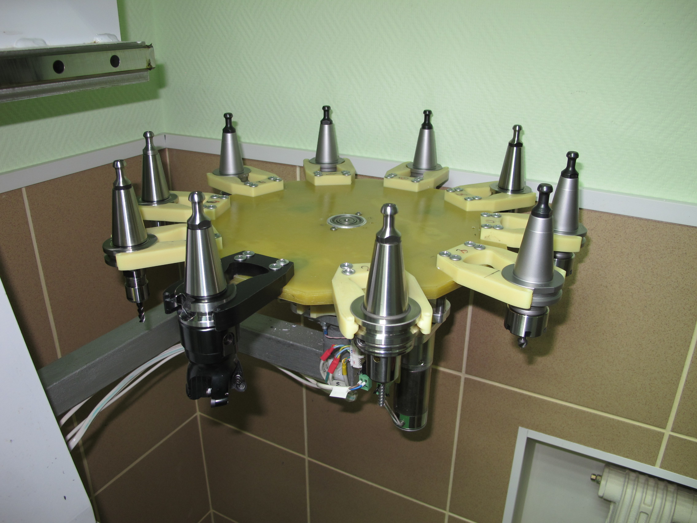

красотень!! :good:
наверно на WABECO тоже буду мутить АТС
и как все у вас... чистенько ;)

Автосмена вещь, конечно делай себе
если есть возможность , то надо реализовать
возможность есть, шпиндель с гидравликой под АТС а сам АТС продавался раньше как опция к нему.
тут на картинке видно эту "опцию"
но это в планах, щас нужно просто его оживить, а там видно будет
Так это конечно, всему свое время
Главное, что есть задел для этого
У тебя барабан будет заходить под шпиндель или будет рука , которая берет конус из барабана и направляет патрон под шпиндель?
