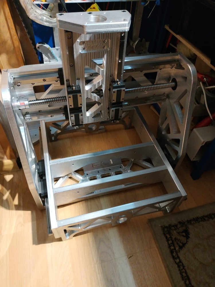

sazn86, да так и есть. Если построил станок покажи фотку.

Вот несколько фоток, получилось как то так. Буду еще фрезеровать и устанавливать раскосины как на твоем станке. На жесткость еще не проверял, нету безмена, да и перебирать станок нужно (нету перпендикуляра Х и Н), а что бы перебирать надо еще уголок побольше купить, а то 200х160 как то маловато. А 400х250 стоят как космос (((((, второй класс точности подойдет? Или все таки первый нужен?

Мои глаза!!!
За что ж вы так с жёсткостью станка:(
Боковины R.I.P :'(

А что вас смущает в жесткости? От этих вырезов не особо жесткость измениться. Я все равно до сотки ловить не буду.
Сообщения: 13712
Re: 400х300х100 открытый проект
Жесткость сильно пострадала полюбому. Ну я уже раньше говорил. Ну и портал плоский.

Смущает отсутствие ответа на вопрос "а зачем эти вырезы делались"?
Для портала я ещё могу понять, уменьшить массу, чтоб ускорения "изменить", но это ОЧЕНЬ сомнительно.
И жёсткость так и так ухудшилась. Только вот этого можно было избежать.
И фрезы сэкономить ^^
Но за что вы так станину "облегчили"?

Портал не совсем плоский, там две направляющие шириной по 60мм толщиной 18мм прикрученные торцом. Вечером сделаю фото если нужно. На портале видны отверстия под эти направляющие.
А делалось все это для облегчения станка. Для меня это был важный момент. Фрезеровать на поток я все равно не буду. Так , что для моих нужд думаю за глаза.

sazn86 писал(а):А делалось все это для облегчения станка.
Есть возможность взвесить его? желательно шпиндель положить рядом на весы

Взвесить не где. Нету таких весов. В районе 50кг вышел. Думаю не на много больше.

sazn86 писал(а):получилось как то так.
Странно. Дешевле, скорее всего не получилось, а вот хуже может быть. Если построите другой станок, этот (друшлак :D ) продать сложно будет. Если конечно, замеры жесткости другого не дадут.
Мне кажется, или каретки по Y гораздо ближе, чем в оригинале?
Сообщения: 13712
На боковинах портала каретки сильно ближе и от этого перекос будет сильней. С моим проектом это не имеет ничего общего кроме нескольких похожих деталей оси Z.

Сделать дешевле и не было задачи. Основная задача была уменьшить вес станка, посмотрим что покажут испытания на жесткость, да и жесткость как в станках Фрезеряги мне без надобности, у меня нету пром производства, а 2-3 небольшие детальки в месяц и на таком порезать можно. Хотя х.з. когда получиться сделать испытания, ни как не могу выставить перпендикулярно и параллельно оси. Опыта в этом деле почти нету, видосов на ютьюбе то же практически нету по этой теме, вот и настраиваю как могу. Было бы круто если бы Фрезеряга видос снял как юстирует свой станок от и до. Было бы хорошее видео для начинающих.
