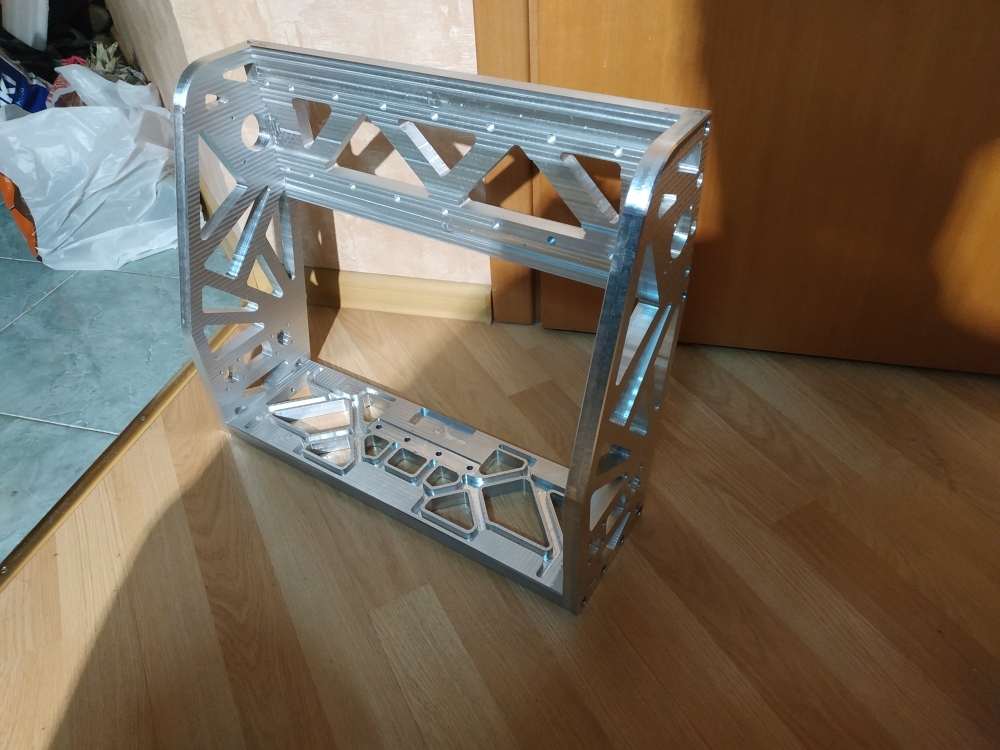

Вот несколько фоток, получилось как то так. Буду еще фрезеровать и устанавливать раскосины как на твоем станке. На жесткость еще не проверял, нету безмена, да и перебирать станок нужно (нету перпендикуляра Х и Н), а что бы перебирать надо еще уголок побольше купить, а то 200х160 как то маловато. А 400х250 стоят как космос (((((, второй класс точности подойдет? Или все таки первый нужен?

Сообщение Nonstopich »
Мои глаза!!!
За что ж вы так с жёсткостью станка:(
Боковины R.I.P :'(

А что вас смущает в жесткости? От этих вырезов не особо жесткость измениться. Я все равно до сотки ловить не буду.
Re: 400х300х100 открытый проект
Жесткость сильно пострадала полюбому. Ну я уже раньше говорил. Ну и портал плоский.

Смущает отсутствие ответа на вопрос "а зачем эти вырезы делались"?
Для портала я ещё могу понять, уменьшить массу, чтоб ускорения "изменить", но это ОЧЕНЬ сомнительно.
И жёсткость так и так ухудшилась. Только вот этого можно было избежать.
И фрезы сэкономить ^^
Но за что вы так станину "облегчили"?

Портал не совсем плоский, там две направляющие шириной по 60мм толщиной 18мм прикрученные торцом. Вечером сделаю фото если нужно. На портале видны отверстия под эти направляющие.
А делалось все это для облегчения станка. Для меня это был важный момент. Фрезеровать на поток я все равно не буду. Так , что для моих нужд думаю за глаза.

sazn86 писал(а):А делалось все это для облегчения станка.
Есть возможность взвесить его? желательно шпиндель положить рядом на весы

Взвесить не где. Нету таких весов. В районе 50кг вышел. Думаю не на много больше.

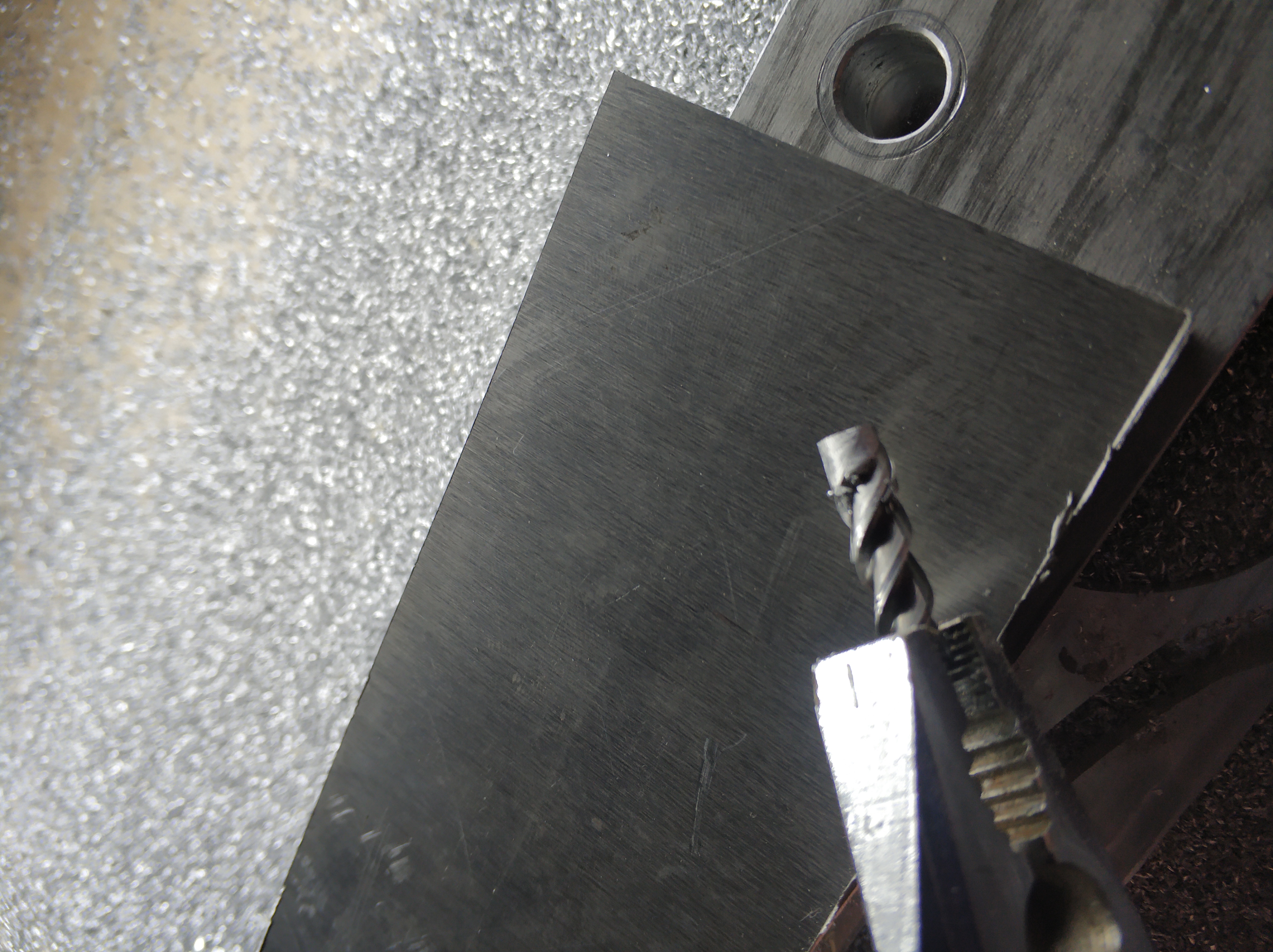

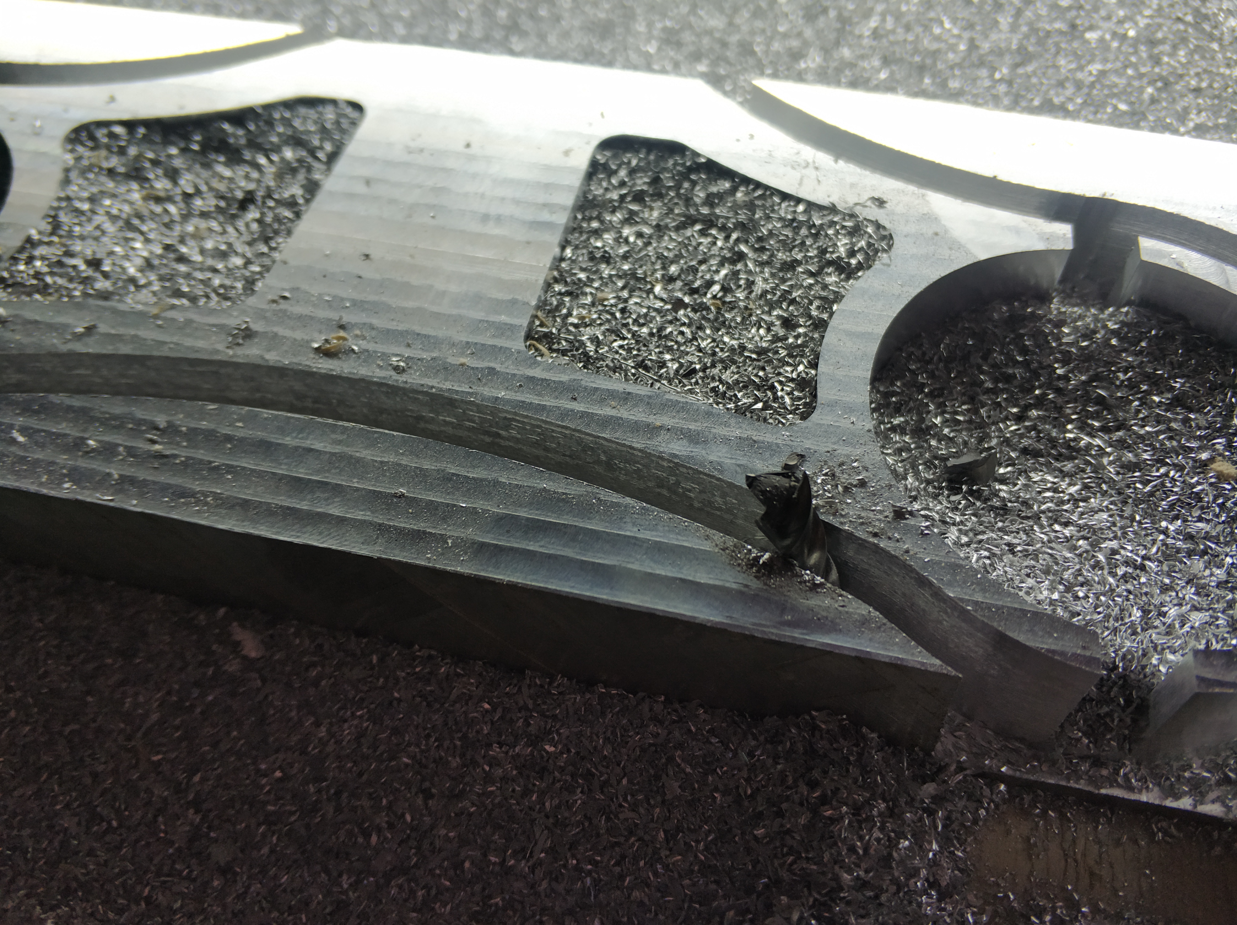

Kiriller писал(а):давеча как раз на таком станке пилил дюраль черновой трехзубой шестеркой, купленной у широко известного в узких кругах Маузера. Резал по контуру, то есть на всю ширину фрезы. Без обдува и сожа.
Режимы были 0.5 мм, 1400 мм/мин, 14000 об/мин.
Пилилось тихо, мирно, красиво. Впринципе, можно и поддать было, но без обдува и соёа чревато налипанием нм фрезу.
вот так! )))

Я после поломки двух фрез (2 и 3 зуба от фирмы ZCC.ct) заказал однозубые. Не знаю как тут люди пилят люм без СОЖ

Неперегревая ;)
Ну и такие глубокие пазы черновой пилить стараюсь. Она, по ощущениям, стойче это переносит.
7 см длиной пропилил паз на глубине 0,5 мм и кранты. заготовка холодная

может подача слишком большая.
я до этого этой фрезой 25 пилил, и норм все.
а тут сломалась на 20. так что хз в чем подвох. )
dtw.moscow@gmail.com
подача 1000 мм/мин, обороты 11400. уменьшал до 400 мм/мин (вторая фреза). не помогло)))
Плюнул, пошел на алик покупать другую

Ну не знаю.. У меня если заготовка не расколена, то не липнет обычно.
Остается материал и фрезы.
Хотя нет. Еще я щеточкой стружку из гбоких резов не ленюсь смахивать, и масла иногда немного капаю

sazn86 писал(а):получилось как то так.
Странно. Дешевле, скорее всего не получилось, а вот хуже может быть. Если построите другой станок, этот (друшлак :D ) продать сложно будет. Если конечно, замеры жесткости другого не дадут.
Мне кажется, или каретки по Y гораздо ближе, чем в оригинале?
