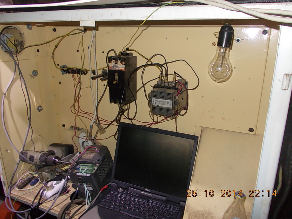

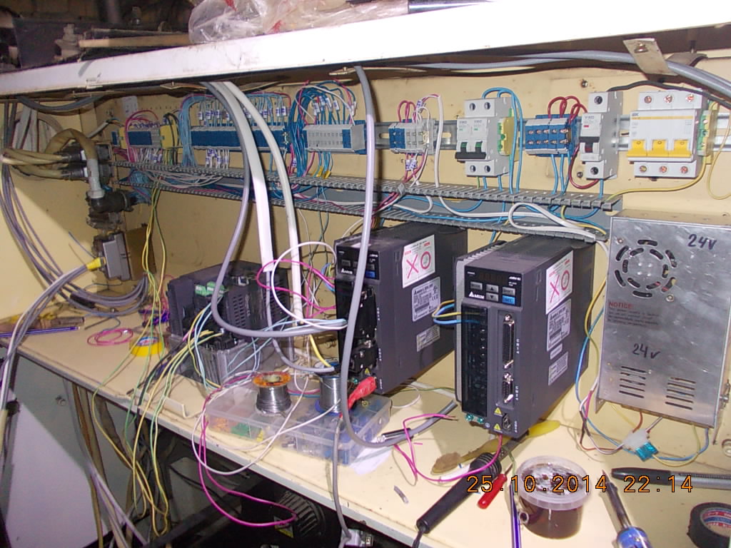

Всем здравствуйте ! Сижу уже четыре часа просматриваю тему. не могу найти что вы сделали с электроавтоматикой.Оставили как есть? Или я что то пропустил :thinking: :cry:
Re: Восстановление токарного 16К20Т1 ЧПУ
златоуст2014 писал(а):не могу найти что вы сделали с электроавтоматикой.Оставили как есть?
взяли ножницы в руки с кусачками и почикали все это барахло, в коЁбочку сложили и все лежит так
Ящики сегодня выглядят так
DSCN2714.JPG (2638 просмотров) <a class='original' href='./download/file.php?id=35531&mode=view' target=_blank>Загрузить оригинал (251.16 КБ)</a>
DSCN2715.JPG (2638 просмотров) <a class='original' href='./download/file.php?id=35532&mode=view' target=_blank>Загрузить оригинал (246.87 КБ)</a>
Первый ящик где были привода пустой полностью ;)
