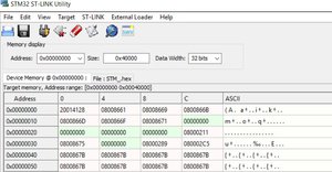

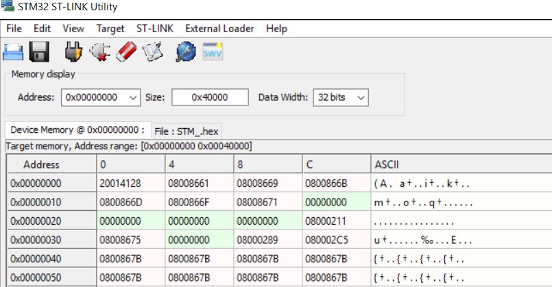

с адресами не понял с 0 до 0х40000 считывать?
в bin не сохраняет ошибку выдает

Завтра утром попробую прошить отпишусь что за результат вышел.
anerson
Сообщения: 24
Зарегистрирован: 07 сен 2017, 12:17
Re: Помогите разобраться, контроллер DDLMV1
Сообщение anerson »
Прошивка в bin бывает зависит от программатора... у нас спец плата отладочная.
anerson
Сообщения: 24
Сообщение anerson »
Прошил проц., всё тоже самое... значит дело не в прошивке.

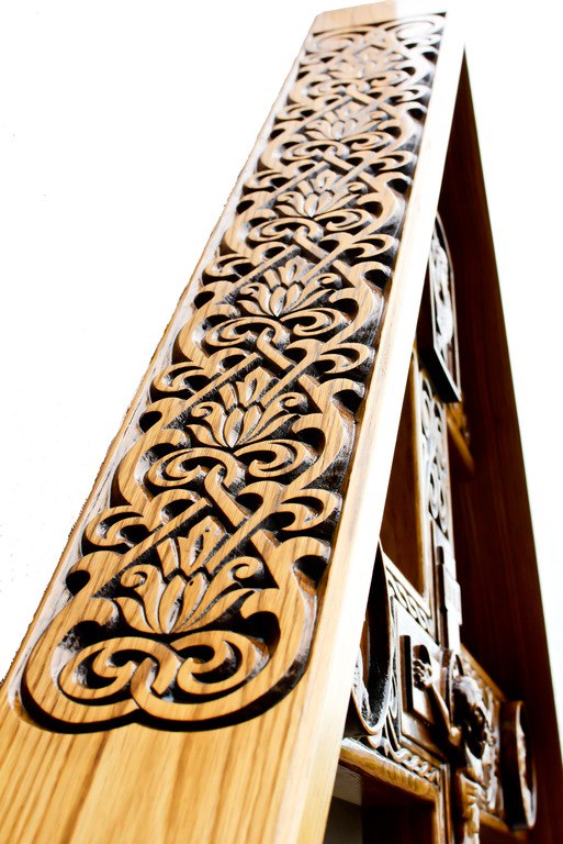

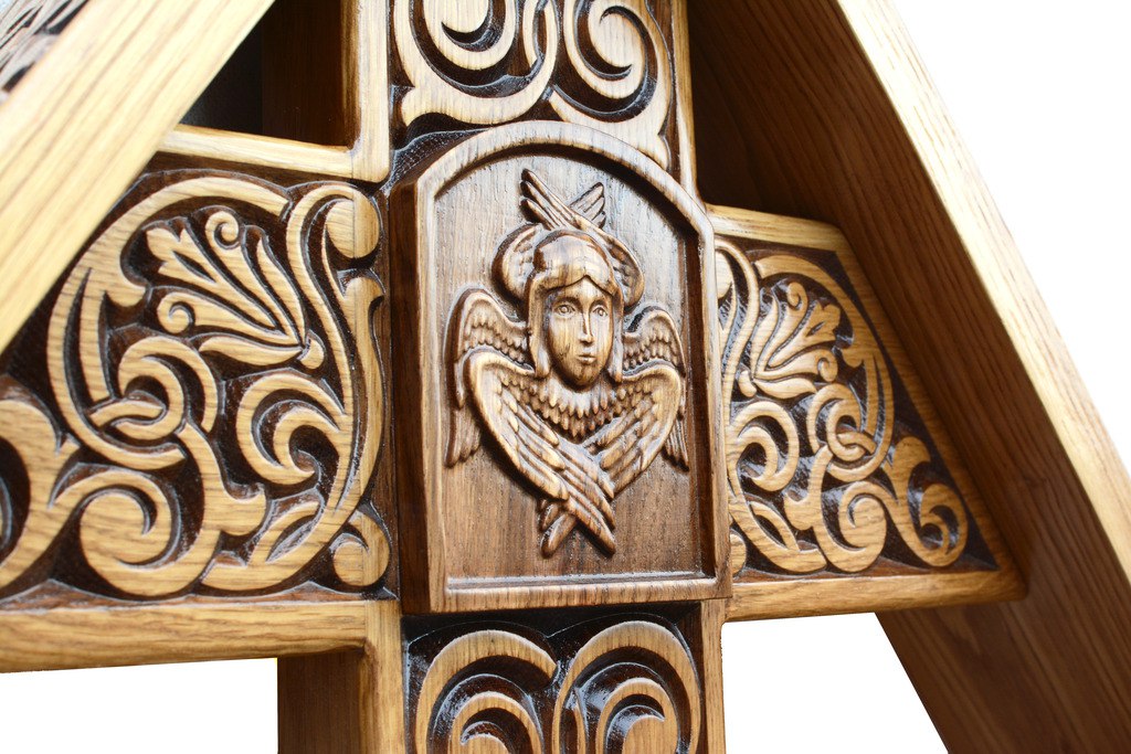

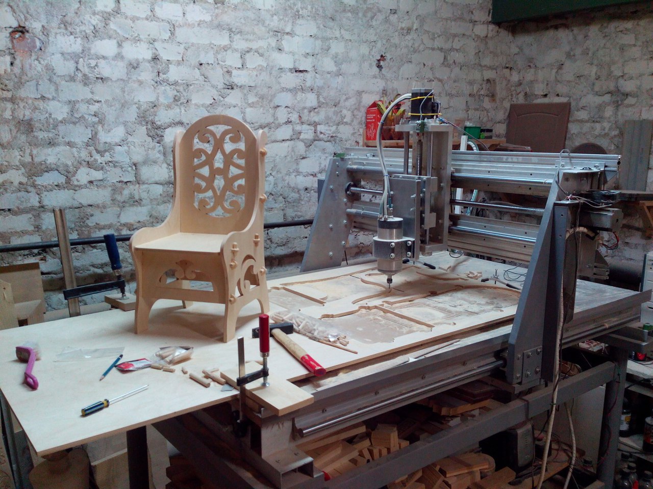

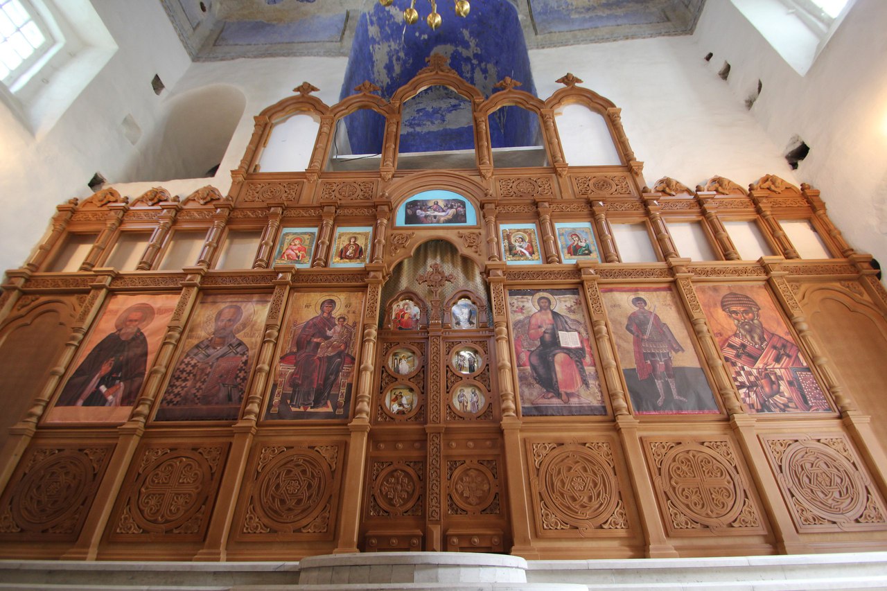

Я строю свой не первый станок, опыт работы есть, и работу моторов слушаю не первый год. На LPT порту моторы на 4,2 А я разгонял до 3000 об., под нагрузкой 1500 об. Этим контроллером на 1200 об. уже идёт пропуск шагов и затряхон на холостых. На реальный станок даже ставить страшно, при таких имульсах степ явно будет хрень и станок в ноль никогда не вернётся, хотя мач напишет нули в окошках. В подтверждение опыта работы прикрепляю несколько своих работ.
