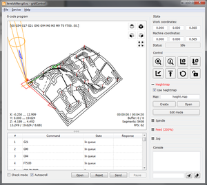

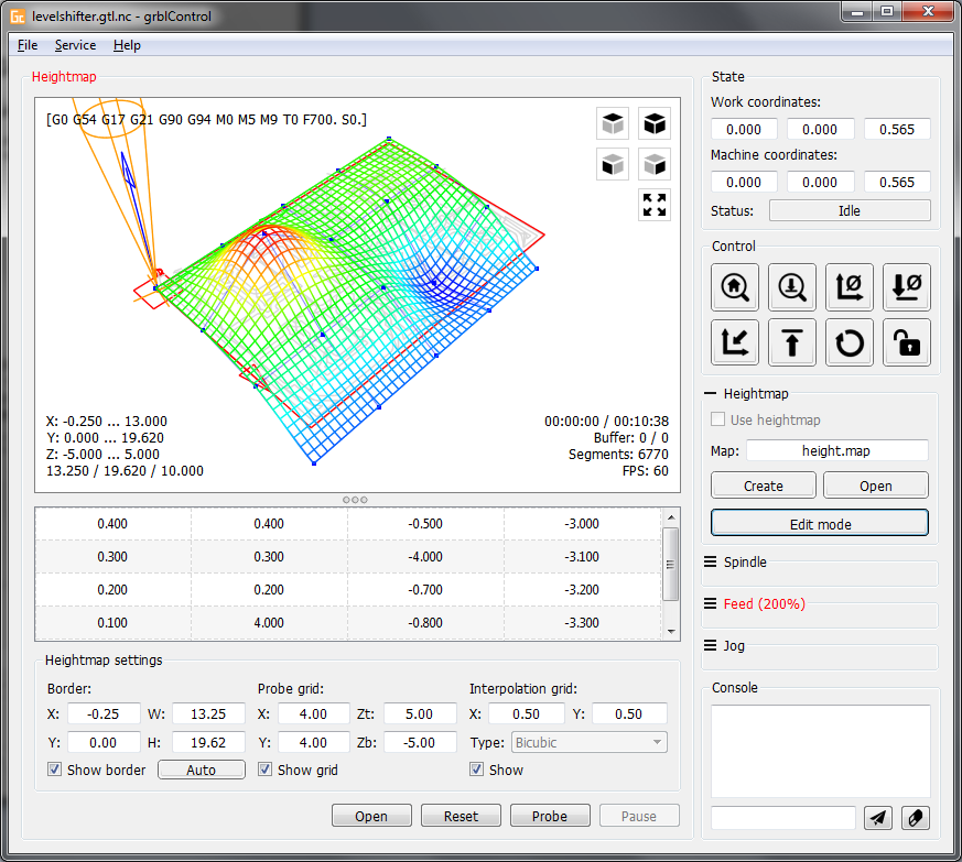

К стати недавно заметил программу https://github.com/Denvi/grblControl, для управления контроллером с GRBL прошивкой, программа работает как под windows так и под linux.
Умеет сканировать поверхность, для равномерной гравировки:
Результат сканирования:
screenshot_heightmap_heightmap_interpolation.png (5389 просмотров) <a class='original' href='./download/file.php?id=86950&mode=view' target=_blank>Загрузить оригинал (206.43 КБ)</a>
И траектория гравировки:
screenshot_heightmap_modified.png (5389 просмотров) <a class='original' href='./download/file.php?id=86951&mode=view' target=_blank>Загрузить оригинал (144.97 КБ)</a>

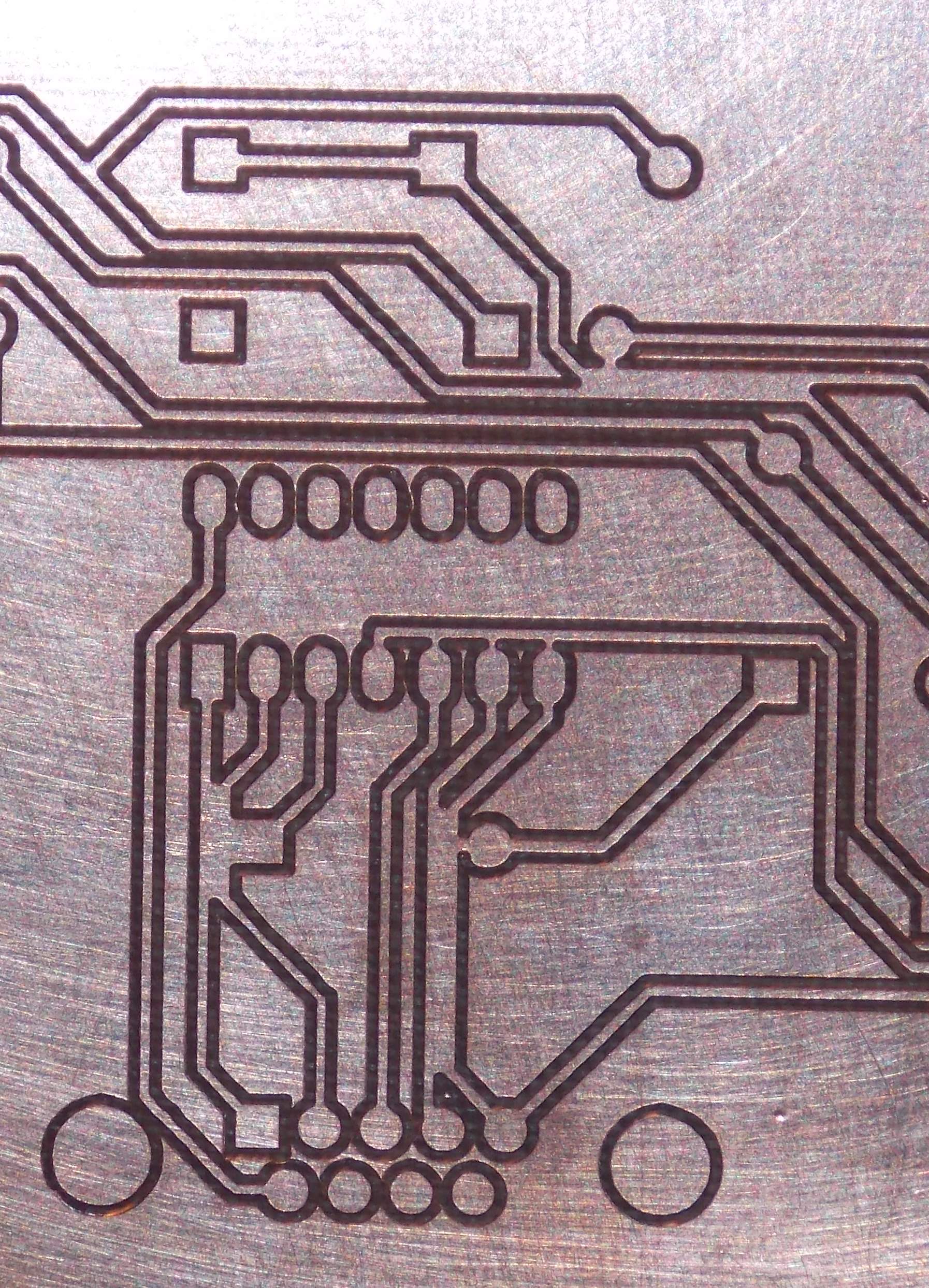

Сообщение JIN »
Вот мои потуги,настроил все как тут описано,для теста из CopperCAM выбрал готовую платку,взял убитый советский гравер,вычислил примерно его полку,о,4 мм,ввел в CopperCAM,вот что получилось

AndyBig
Сообщения: 3876
Репутация: 1121
Откуда: юг России
Сообщение AndyBig »
Вполне неплохо, аккуратно. Но судя по всему, гравер 0.4мм для этой платы широковат, в некоторых местах он не влазил между дорожками, поэтому Куперкам не смог там проложить траекторию :)

Сообщение JIN »
AndyBig писал(а):Вполне неплохо, аккуратно. Но судя по всему, гравер 0.4мм для этой платы широковат, в некоторых местах он не влазил между дорожками, поэтому Куперкам не смог там проложить траекторию :)
Ага,все правильно,это иллюстрация что нужно изучить тему,настроить как расписано в теме,и чето все равно выйдет:)Единственное что не смог найти такой же релиз CopperCAM как у вас в описании..

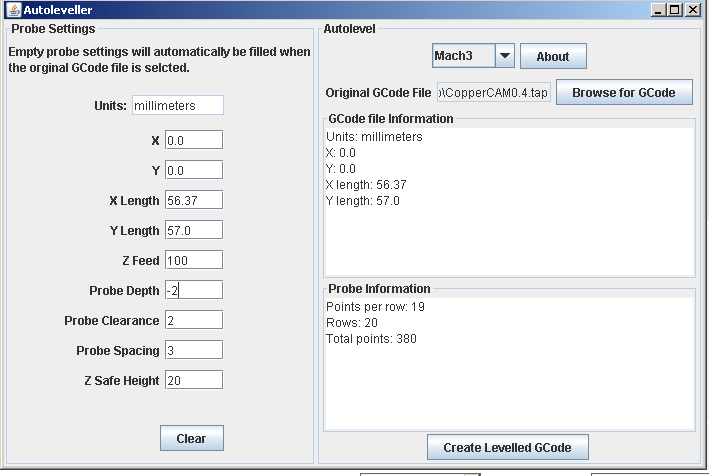

Сообщение JIN »
аналогично,я в альтиум дизайнер работаю..
ктстати альтенатива есть pcbzcorrect ,AutoLevel, тож на джаве скрин прилагаю,мож кому понравится..
